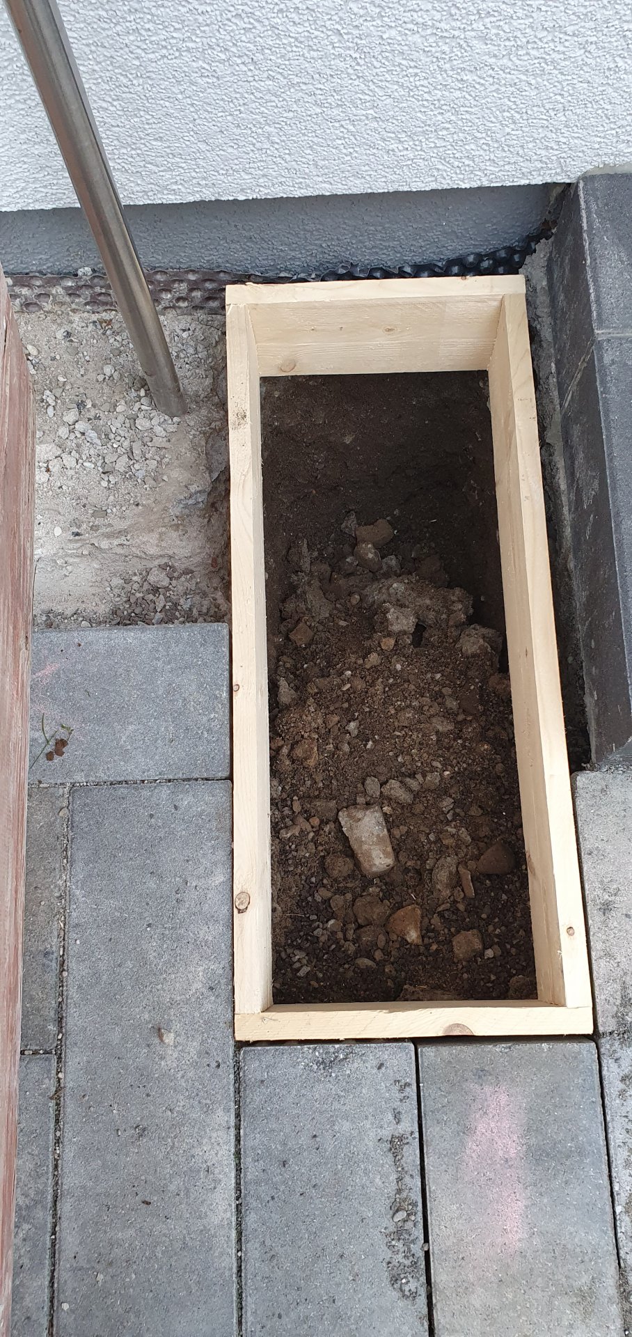

    Hallo ihr lieben Foristen,

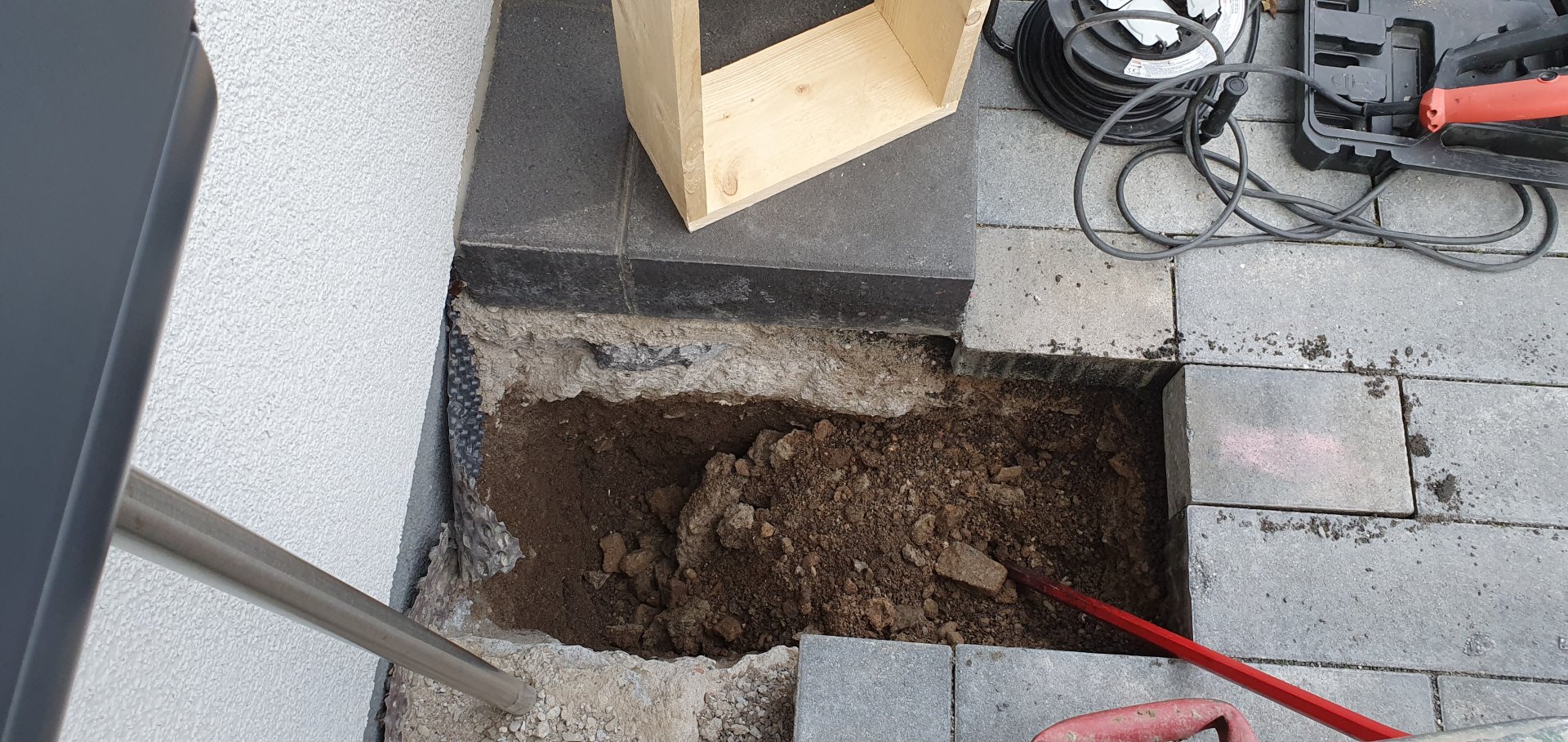

    zur Montage einer Eingangsüberdachung möchte ich zwei kleinere Streifenfundamente erstellen. Hierfür hab ich bereits ein Stück Tiefbordstein und Pflaster entfernt.
    Das Problem ist allerdings, dass ich die Schalung nach dem Abbinden des Betons in der aktuellen Einbausituation nicht entfernt bekomme (Fundament soll Bodengleich mit Pflasterniveau) sein. 20200313_175811.jpg 20200313_171740.jpg Noch mehr Pflaster zu entfernen möchte ich vermeiden.
    Hat jemand eine alternative zur Schalung?

    Dieses Loch (von mir geschätzte 20cm) ist mit Sicherheit nicht tief genug ist für das Fundament.
    Mache es also um einiges tiefer. Dann kannst du bis 2-3 cm unter dem Pflaster auch ohne Schalung Betonieren. Und dann am Schluss darauf etwas Sand und dann die Pflastersteine wieder drauf.

    Lass doch die Schalung weg, ja und grab tiefer.

    Danke für die bisherigen Antworten!
    Bin derzeit bei 50cm tiefe,auf 70cm will ich noch kommen. Da meine Schubkarre aber den Geist aufgegeben hat, konnte ich den Schotter noch nicht rausschaufeln, locker ist er aber schon.
    Mit der Schalung wollte ich eigentlich nur nen sauberen Abschluss hinbekommen, aber ihr habt recht - ich geh ein wenig tiefer und kann dann sogar den Tiefbordstein und den Kies des Spritzschutzstreifen wieder hinbasteln
