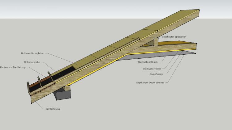

    Es handelt sich um ein Satteldach mit 22° DN, isoliert wird zwischen den Kehlbalken.
    Der Spitzboden wird nicht genutzt, auch nicht als Lagerraum und soll kalt (durchlüftet) bleiben.
    Ich habe nun ein Angebot vom Dachdecker mit einer Lage Holfzaserdämmplatten (Isolair)35 mm Nut- und Federverband inkl. Abdichten aller Durchdringungen bekommen.
    Zusätzlich im Vorsprungbereich (Traufen und Ortgänge) soll eine Schalungsbahn De** Vent S Pl***. (ca. 95 m² bei 175 m² Dachfläche).
    Ist das so in Ordnung oder reicht es nicht auch nur die Schalungsbahn aber vollflächig zu verwenden?

    Guten Morgen,
    ich hab das ganze wohl etwas unglücklich formuliert Herr Fischer,
    ich meinte mit der Schalung schon die die auf die Sparren geschraubt wird.
    Im Prinzip gibt es ja drei Möglichkeiten:
    - Schalung aus (sägerauhen) Brettern mit darauf liegender Unterdeckbahn
    - Schalung aus den Holzfaserdämmplatten
    - nur die Unterdeckbahn
    In meinem Fall sind eben flächendeckend die Holzfaserdämmplatten angeboten, im Vorsprungbereich eine Sichtschalung (US nachsortiert mit V-Fase), zusätzlich im Vorsprungbereich eine Unterdeckbahn (ich denke grob über die m² gerechnet eine Bahn mit einer Breite von 1,5 m), welche eben über der Sichtschalung und einem Teil der Holzfaserdämmplatten liegt.
    Die Holzfaserdämmplatten sind halt Mehrkosten in Höhe von 3.000€ gegenüber der reinen Unterdeckbahn. Ich dachte die könnte man sich evtl. sparen, allerdings fahre ich aber auch lieber Mercedes statt Trabi.

    Neubau oder Altbau:
    Fall 1 - Neubau: Anforderungen nach EnEV-Nachweis sind zu berücksichtigen.
    Fall 2 - Altbau: Anforderungen nach Anlage 3 EnEV sind zu berücksichtigen.
    beide Fälle: Holzweichfaserplatten verbessern gerade bei ansonsten sehr wenig speicherfähigen Konstruktionen den sommerlichen Wärmeschutz der Dachkonstruktion. U.U auch den Schallschutz.
    Sie verbessern die Dachdämmung (also den U-Wert) ja insgesamt. Oder würden Sie statt Holzweichfaser dann die Sparren um 4-6cm aufdoppeln und entsprechend die Zwischensparrendämmung erhöhen? (nur dann könnten Sie die Dämmung mit und ohne HWF vergleichen).
    Ich persönlich würde diese drauf bauen.

    Es handelt sich um einen Neubau,
    gedämmt wird allerdings zwischen den Kehlbalken (200 mm Steinwolle WLG 035 + 40 mm Untersparrendämmung 40 mm). Der Spitzboden soll wie gesagt überhaupt nicht genutzt werden. Ist die Frage ob ich da überhaupt eine Dachluke installieren lasse, wird aber wohl zu Kontrollzwecken nicht schaden.
    Der Spitzboden wird über Firstlüftung und evtl. Querlüftung in den Giebelwänden belüftet werden so dass der Wärmeschutz der Holzweichfaserplatten wohl eher vernachlässigt werden kann.
    Ich hab das ganze mal versucht zum besseren Verständnis zu skizzieren:
    Den Anhang Dach.pdf betrachten
