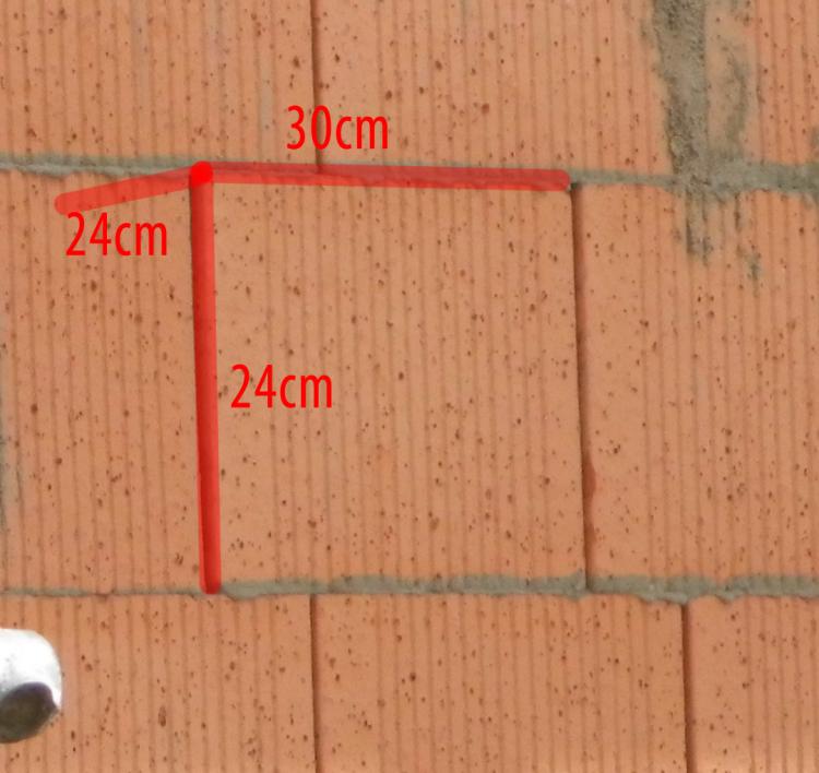

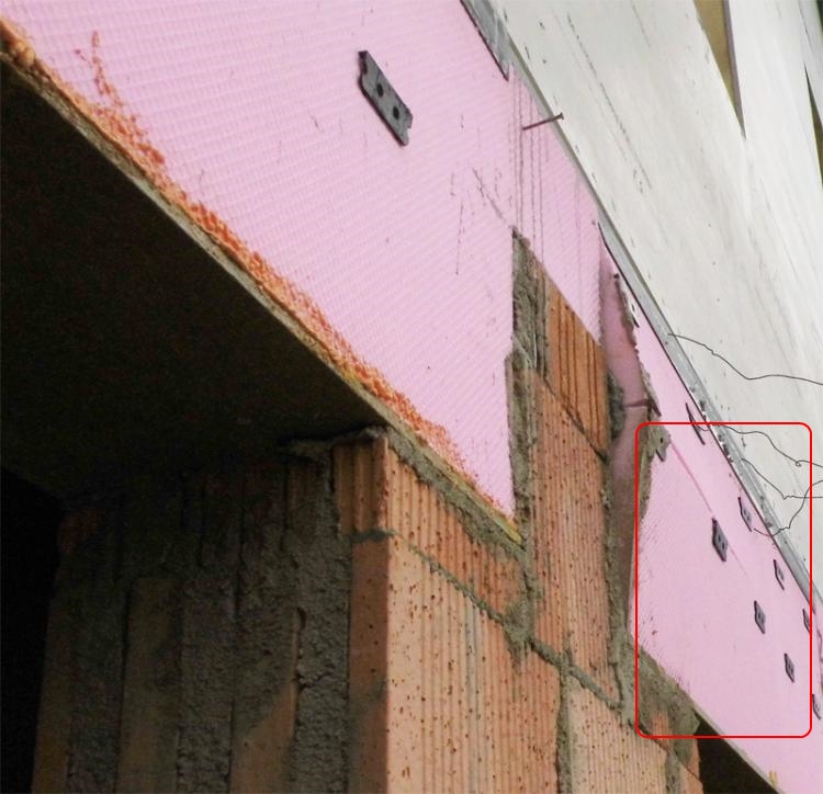

    merkwürdige Konstruktion....

    ich würde es unter diesen voraussetzungen unter nicht schön aber nicht allzu tragisch einordnen wollen ...

    aber Überbindung der Ziegel wünscht besseres...

    dann vermutlich 14cm Dämmstärke, verbleiben 3cm für Armierung, Außenputz und Innen. Die Wärmedämmung der Wand wird also primär durch das WDVS geleistet. Durch das Abschleifen der Platte wird sich das in der 2. Nachkommastelle beim U-Wert bemerkbar machen. Ob man das schon als Wärmebrücke bezeichnen möchte, da habe ich so meine Zweifel. Theoretisch sicherlich nachweisbar, messtechnisch vermutlich auch, praktisch kann man das venachlässigen.

    mit diesem rüssel bei photo 1, meine ich ein ablaufrohr,
    oder was soll das darstellen? noch nie gesehen so etwas.

    Ich sehe in Bild 1 einen Nagel und in Bild 3 eine Gerüststütze. Sonst seh ich nix, was in Richtung "Rüssel" geht.
    Brille putzen?? :shades ;)

    ich sehe einen rostigen nagel, einige "drähte"
    und einen rüssel. bei photo 1.

    Meinst du vielleicht die Aluschiene?

    nein ich meine diesen rosaroten elefantenrüssel
    in photo 1.

    Meinst Du vielleicht genau das, worum es dem TE geht??? Die rausgedrückte rosa XPS-Sturzschalung???

    oha. darum gehts vielleicht.?
    ich würde mir auch gedanken machen.
    wie eine sturzschalung schaut das aber
    nicht aus, eher wie ein abflußrohr vom badezimmer.

  19. #39 andi5783, 09.06.2015

    Das hier?
