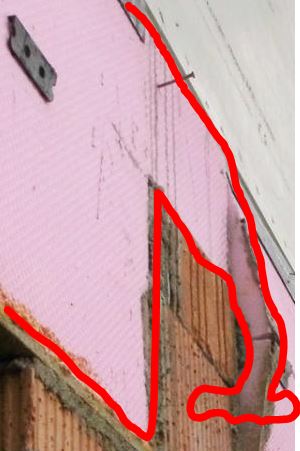

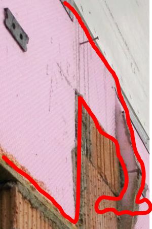

Diskutiere Schalung rausgedrückt ? im Baumurks in Wort und Bild Forum im Bereich Rund um den Bau; braucht ihr jetzt alle eine brille, nicht nur ich?:D noch weiter nach links, diesen rüssel meine ich. der kann doch nicht zufällig erstanden sein.
  1. Baumal
    Baumal
    02.08.2007
    16.077
    Ravensburg

    was ich sehe..

    ja diesen meine ich.
    das ist aber keine deckenrandschalung.

    Darum geht es doch die ganze Zeit. Da wurde betoniert und das hat die (Dämm)Schalung raus gedrückt. Jetzt wurde die Dämmung einfach begradt (abschleifen).

    Ist eine Deckenrandschalung mit Stürzen recht und links, oder?

    links oben ist ein vogelkopf dargestellt.
    den vogel würde ich auch dem verarbeiter zeigen.

    Von ihnen kann der überstehender Beton mit Betonfräse begradigt werden.

    Mittlerweile haben sich 1-2mm breite Risse um die gesamte Schalung aller Fenster und dem Durchgang im Erdgeschoss gebildet.
    Aussage Baufirma : "Sollte im Erdgeschoss gar nicht passieren, sind ja aber nur Haarrisse und diese können wir überputzen."
    Es fing tatsächlich mit kaum sichtbaren Haarrissen an, und mittlerweile haben diese aufgehört "zu wachsen".
    Auf mich wirkt es als ob die Auflagefläche der halben Porotonziegel, jeweils links und rechts vom Sturz, zu klein scheint
    und dieser "zerdrückt" wird.
    Soll ich eine Mängelanzeige aufgeben und "nur überputzen" nicht hinnehmen ? Was für Argumente kann ich angeben das hier anders gehandelt wird ?
