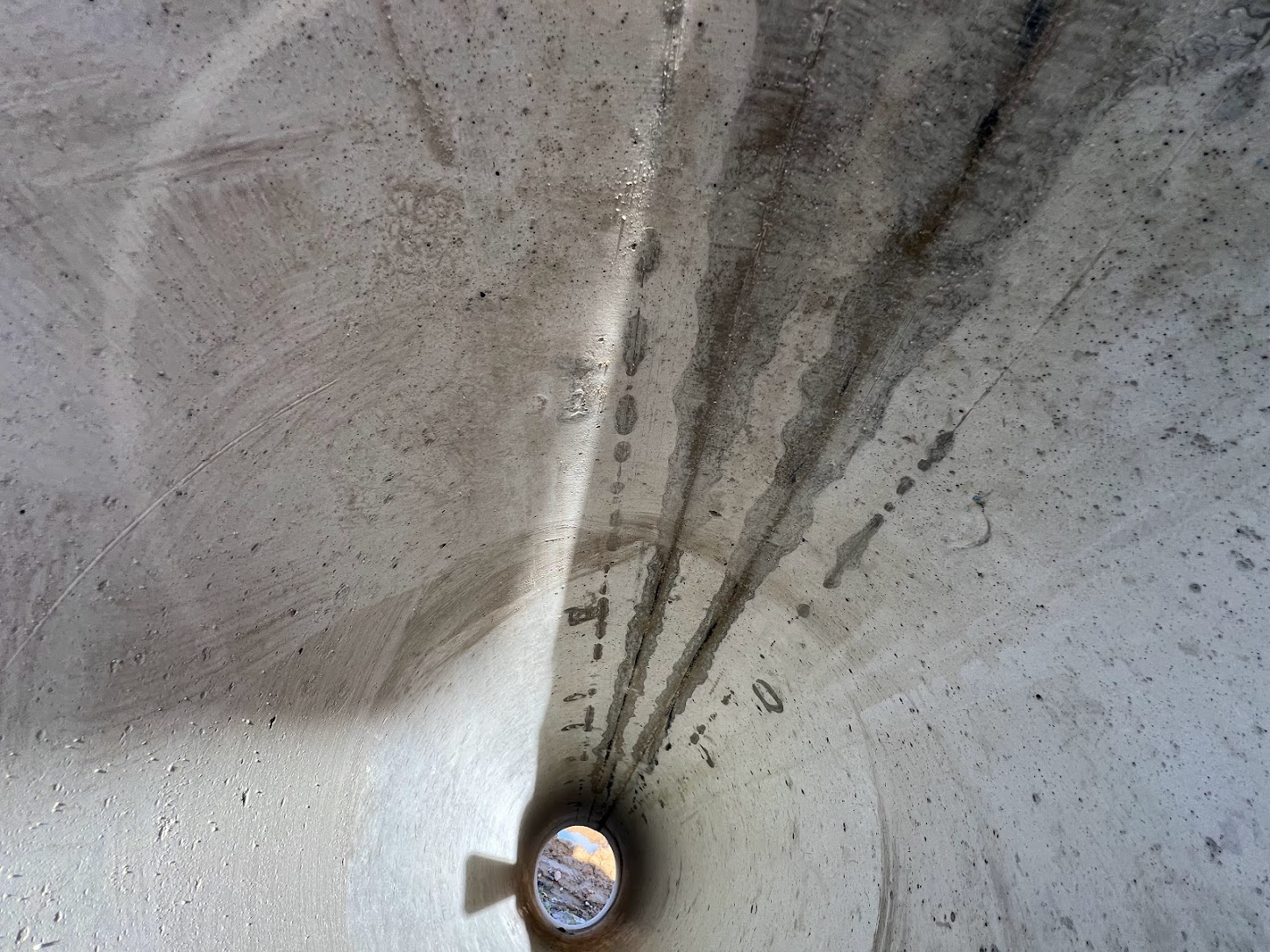

    Tach Ihr Experten,
    im Zuge einer größeren Kanalbaumaßnahme ist unseren Kamerainspektoren aufgefallen das die bereits verbauten Rohre starke Auffälligkeiten im TOP Bereich darstellen. Im Video war deutlich zu erkenne das an den Schadstellen Wasser durchdringt. Daraufhin wurde die Beweissicherung festgestellt und alle Rohre die bauseits gelagert waren sind ebenfalls an den benannten stellen beschädigt.
    Komisch ist: Alle Bauseits gelagerten Rohre wiesen alle die selben Auffälligkeiten auf, trotz Gütesiegel !
    Noch komischer: Die Rohre kamen in unterschiedlichen Chargen, wiesen jedoch alle die selben Schadstellen auf!
    Ende vom Lied: Der Hersteller verweist auf das Gütesiegel und möchte somit die Rohre nicht ersetzen.
    Wer ist schuld?!

    Gütesiegel hin oder her, wenn ein Rohr das dicht sein soll
    Undicht ist, dann ist es kaputt. Ist doch optisch schon deutlich sichtbar, dass da was nicht passt
    Diese Rohre würde ich nicht bezahlen und andere verbauen die dicht sind

    Ist denn die Dichtheitsprüfung nach DIN 1610 bestanden?

    Dichtheitsprüfung wurde noch nicht veranlasst. Das sollte eigentlich eine Teilabnahme für den ersten Bauabschnitt werden. Die Prüfung war angesetzt, wurde aber Terminbedingt seitens AN verschoben.

    Nach dem, was auf dem Bild zu sehen ist, sind die Rohre nicht "auffällig", sondern Kernschrott!
    Das kann euch doch erstmal egal sein, oder habt ihr die Rohre bauseits gestellt? Ansonsten ist euer Ansprechpartner das ausführende Unternehmen. Und was das Gütesiegel angeht - was meint denn die siegelführende Organisation dazu?
    Was euch aber zu denken geben sollte: Wieso fällt das erst bei der Befahrung auf? Macht ihr keine Bauüberwachung?

    Dann würde ich das vorziehen. Wenn dann -wie so oft- die Diskussion um das Prüfverfahren wieder losgeht, sollte man sich hier nicht auf eine Muffendruckprüfung einlassen. Man kann die angebohrten Anschlüsse auch mit einer abschnittsweisen Prüfung ausschließen.
    Da kann man ruhig mal den Außendienst rausholen. Wofür sind die sonst da?

    Ich würd mich da ehrlich gesagt auf wenig Kompromisse einlassen. Überall wo man problemlos rankommt tauschen lassen.
    Wenn irgendwo an überbautem Bereich oder sonstwas so ein Rohr schon liegt, kann der AN ja meinetwegen auf eigene Kosten inlinern lassen und Gewährleistungsverlängerung geben etc.
    Aber ganz ehrlich das ist doch peinlich so ein Rohr überhaupt zu verbauen, das sieht man doch auf den ersten Blick dass das nix wird.

    Der einzige Kompromiss, zu dem ich bereit wäre:
    Einmal weg und neu!
    Und was machst du mit den fehlenden 40 Jahren Abschreibungsdauer?
    Bei einem Unternehmen, das solche Rohre einbaut, hätte ich schon Sorge, ob das zum Ablauf der regulären Gewährleistungsfrist überhaupt noch existiert ...

    Sowas gabs hier in der Nähe vor ~20 Jahren auch mal. Da waren es allerdings StB-Rohre DN2200. Ende vom LIed war, dass der Hersteller die Finger gehoben hat und pleite war. Dadurch bekam der Tiefbauer den schwarzen Peter zugeschoben und hat ebenfalls Insolvenz angemeldet...
