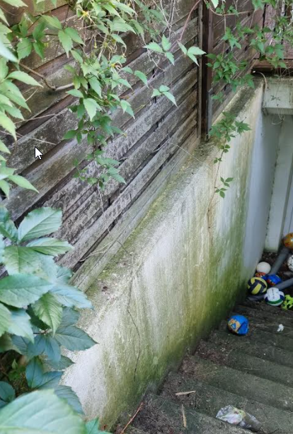

    Moinsen,
    ich sage ganz direkt. Ich habe keine Ahnung. der Nachbar sagt, er macht das schon... (Das nur vorweg).
    Wir wohnen in einem Reihenhaus mit diesen Holztrennwänden an den Terrassenseiten.
    Die sollen entfernt werden.
    Zwischen den Terrassen sind zwei Kelleraußentreppen mit einer ca. 30 cm dicken Betonwand in der Mitte (auf der mit Balkenschuhen die Trennwand steht).
    Im Grunde sind wir mit dem Nachbarn zusammen zum Schluss gekommen das eine Mauer schön wäre, eine aus Klinkersteinen gemauerte Mauer ist den neuen Bewohnern leider zu teuer. Er hat Schalungssteine vorgeschlagen die "einfach" mit Beton auf die vorhandene, 35 Jahre alte Mauer geklebt werden. Die Kann man dann von beiden Seiten nach eigener Vorliebe gestaltet und ist relativ günstig.
    Mit dem "einfach" aufkleben bin ich aber nicht ganz einverstanden bzw. skeptisch, nicht dass die Mauer bei starkem Wind dann mal umkippt.
    Daher die Frage, ist das so möglich? Oder müsste eine Verbindung zur alten Mauer zum Beispiel durch bohren von 30mm löchern in die Armierung gesteckt wird und mit Beton wieder aufgefüllt wird hergestellt werden?
    Generell denke ich schon dass man diese Art Mauer auch als halbwegs begabter Heimwerker erstellen kann, aber ob das Statisch alles so passt. da bin ich unsicher.
    Danke und Gruß,
    Schnitzel ^^

    Zeig mal Bilder

    Einfach reinstecken würde ich auch nicht, eher mit Beton oder irgend nem Spezialmörtel dann wieder auffüllen.
    Ein besseres Bild habe ich grade nicht. auf der anderen Seite sieht es genau so aus.

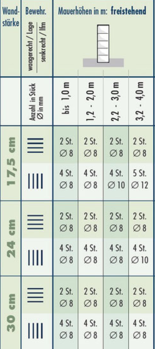

    Seh da jetzt nicht wirklich ein Problem?
    Pro Stein zwei zwölfer Eisen 20-30cm tief in die vorhandene Mauer kleben, Hochmauern, 8er Eisen als Querbewehrung, Betonieren, fertig.
    Die Mauer wird von keiner Seite angefüllt, und wenn der Sichtschutz mit vermutlich 8er Dübeln die Windlast hält.....
    Von Glatthaar gibt es die Starwalls, Betonfertigteile mit Sichtbelag, das könntet ihr auch mal ins Auge fassen. Spart euch zumindest das Verputzen/ Verblenden.
    Aber naja, ist jetzt kein DIY Vorschlag, aber so würde ich es machen....

  15. #15 Surfer88, 10.09.2021
    Surfer88
    Surfer88
    17.12.2018
    1.098
    467
    Von Herstellern gibt es z.B sowas als Empfehlung....
    Lg

    So in etwa hätte ich das auch gedacht... als Laie halt.
