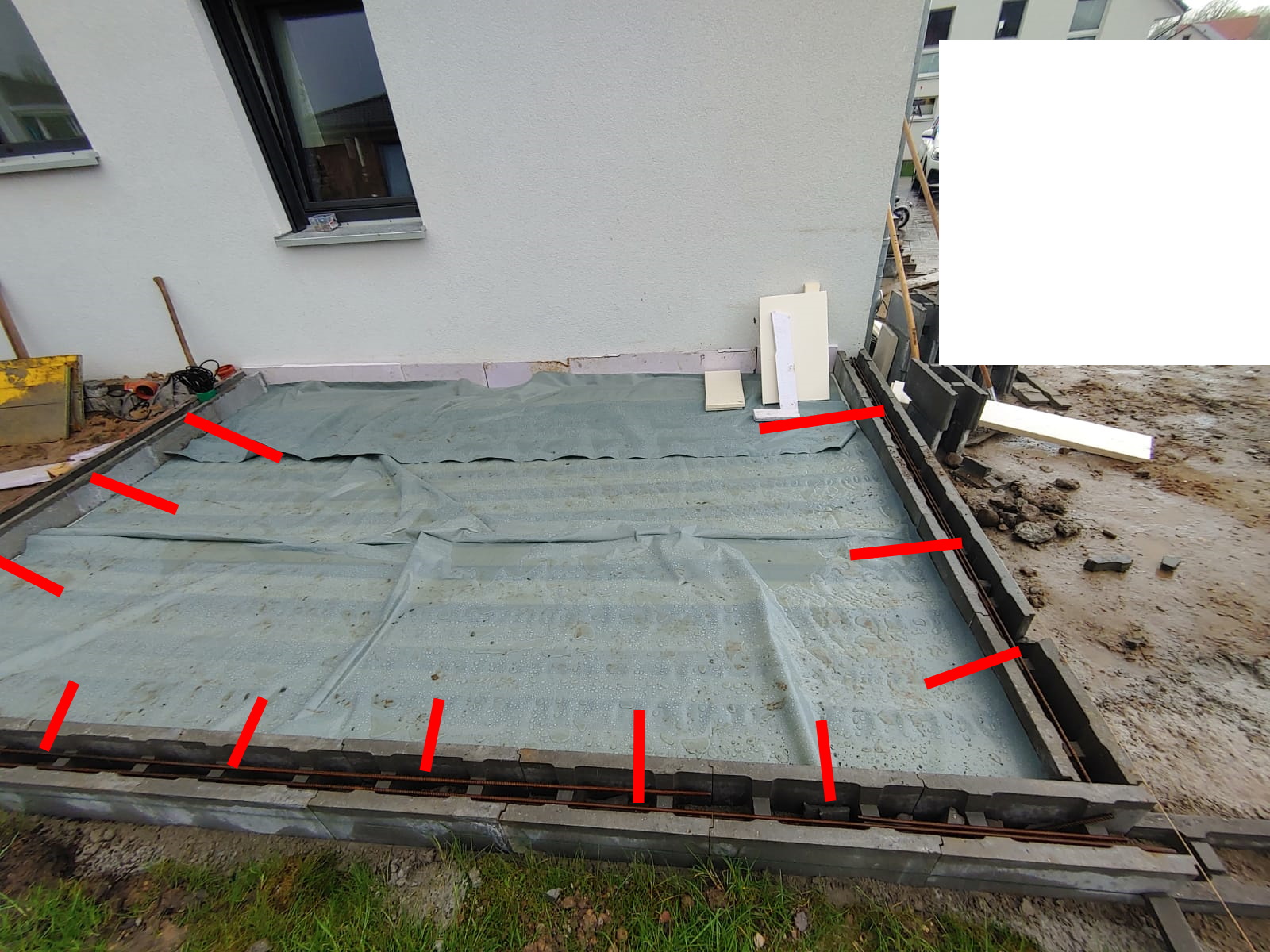

    Hallo Experten,
    wir haben uns für eine Holzständergarage in L-Form ein Fundament gießen lassen.
    Darauf wurden umlaufend Schalungssteine gesetzt, die dann gleichzeitig als Schalung/Außenkante für die gegossene Bodenplatte dienen.
    Die Schalungssteine wurden innen mit Stahlstangen bewehrt, haben aber keine Verbindung zur Bodenplatte, sondern sind "nur vergossen".
    Ich mache mir etwas Sorgen, dass durch die fehlende Verbindung in Form von bspw. Stahlstangen die Schalungssteine irgendwann "abwandern" (inkl. Wand) und sich anders verhalten als die Bodenplatte - in Bezug auf Ausdehnung etc. Siehe rote Striche auf dem Foto.
    Muss ich vom Betonbauer nachfordern, dass er die Schalungssteine mit der Bodenplatte "verdübelt"? Oder muss ich mir keine Sorgen machen, da die Last "nur senkrecht von oben" kommt und die Schalungssteine nicht "wegscheren" können?

    Wieso haben Sie Ihre Bedenken nicht vorher geäußert?
    Wie stellen Sie eine nachträgliche Verankerung durch Betonbauer vor?
    Sie haben mit Sicherheit eine Statik für die Garage?
    Falls nicht ist ehe dann alles egal...

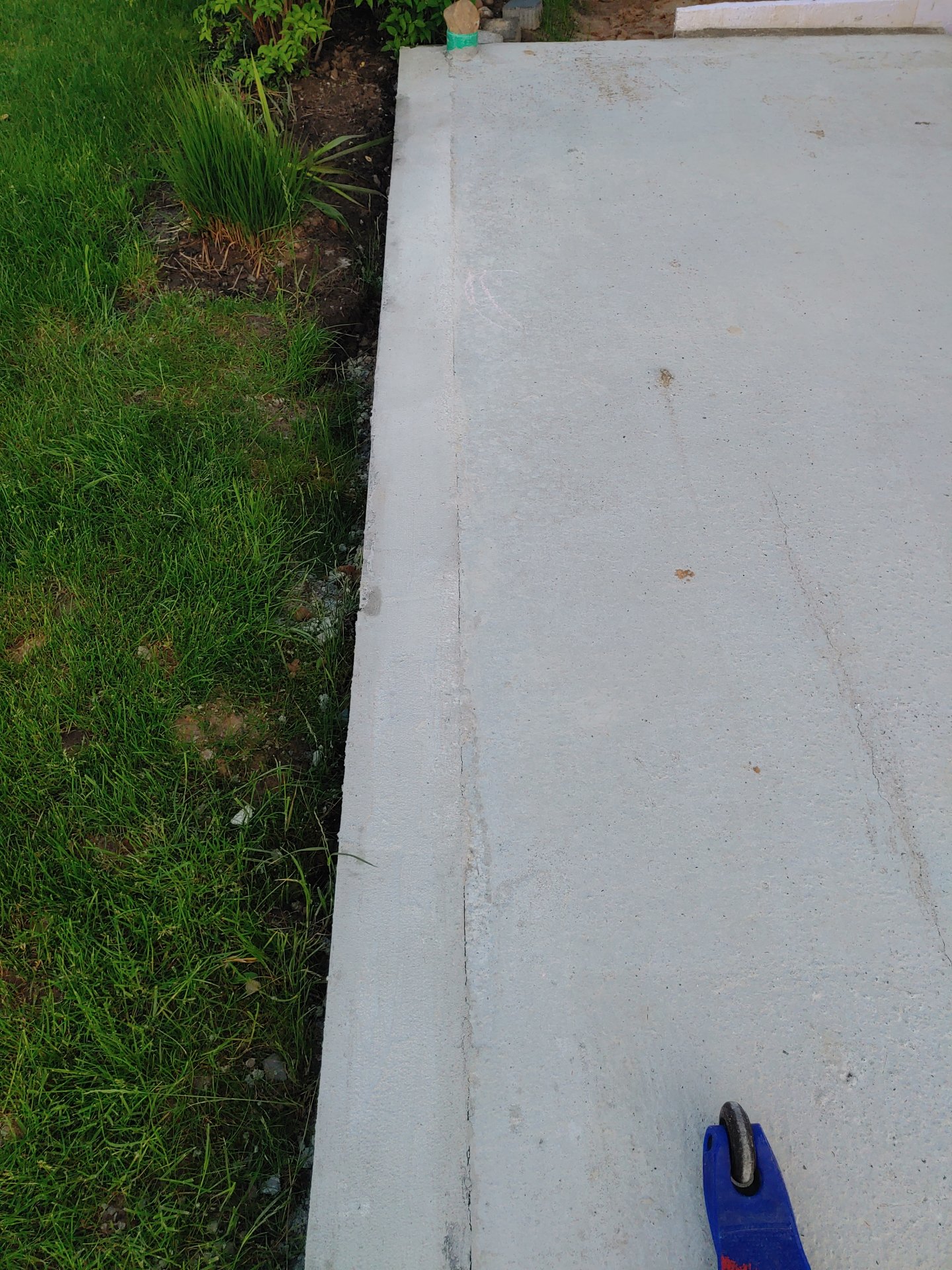

    Hi,
    meine Bedenken habe ich geäußert. Der Betonbaumeister versicherte dass alles so passt und es stabil sei. Was soll man da als Laie argumentieren?
    Die Frage ist nicht beantwortet - sind die Schalungssteine mit der Bodenplatte zu verbinden? Ist das üblich oder ist die ausgeführte Weise ohne Verbindung legitim?
    Ich habe das Foto ergänzt, so wie es heute aussieht.

    Wie sieht der Unterbau aus? Gibt es unter Schalsteine einen Fundament?
    Ohne einen Auszug aus dem Statik wäre es nicht Richtig zu sagen ob es Richtig oder Falsch ist.

    Das ist der Moment, wo man zum Hörer greift und den Bauleiter des Bauherrn anruft.
    Noch nie so gesehen, guck in die Statik/Ausführungsunterlagen und miss mal nach, ob vllt nur die gegossene Betonplatte von den Abmessungen passt?
    (Ist die Holzkrise schon so weit das lieber mit verlorener Schalung gearbeitet wird als mit Holz?!)

    Ich habe 45 Seiten Statik, da steht nicht drin, dass die Schalungssteine mit der Bodenplatte verbunden sein müssen. In der Statik wird von einer durchgängigen Bodenplatte ausgegangen.
    Den bisherigen Antworten hier entnehme ich, dass der Aufbau mit Schalungssteinen ohne Verbindung zur Bodenplatte nicht üblich ist, aber auch nichts wo man gleich den Betonbauer in Frage stellen muss.
    Danke!

    Können Sie eine Ausschnitt der Bodenplatte reinstellen?
    Wieso weicht man von Vorgaben ab?
    So viele Gegenfragen weil man sonst keine hilfreiche Antworten geben kann

    Dann ist ja alles gut .... (Ironie!).
    Wenn es in der Statik anders drin ist, ist es unbedingt aufzuklären.
