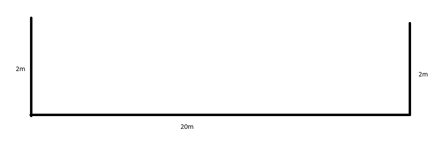

    ich möchte gerne demnächst eine Schalungsteinmauer bauen.
    - Schalungsteine mit den Maßen 50x24x20
    -Länge: 24m, zwei mal 2m ums Eck
    -Höhe: 1,4m, also 7 Reihen aufeinander
    So würde die Mauer von oben aussehen:
    Die Mauer soll unseren Garten abfangen, wird also in gesamter Höhe mit Erde aufgefüllt. Keine PKW Last o.Ä.
    Meine Fragen zu diesem Projekt:
    1. Ich würde zuerst das Fundament mit Betonmischer und Fertigbetonsäcken erstellen. Dann alles hochmauern inkl Bewehrung und einen Wagen Transportbeton bestellen mit ca. 4m³ Beton, der mir das dann auffüllt. Sind sieben Reihen auf einmal gießen zuviel oder kein Problem? Alles in einem gießen (Also Fundament + Mauer) geht ja schwierig oder? Dann bräuchte ich nicht zweimal anfangen mit Betonmischen + Transporter...
    2. Kann die Mauer so "durchgemauert" werden oder muss man da Dehnungsfugen einbauen?
    3. Wäre als Abdichtung der Hinterseite eine Bitumenbahn möglich? Das stelle ich mir am einfachsten vor.
    Ich (Laie) habe bereits mehrere Mauern dieser Art gebaut, allerdings lediglich mit drei Reihen und deutlich kürzer. Das hier ist schon eine andere Hausnummer.
    Ich bedanke mich vorab für eure Erfahrungen.
    Viele Grüße
    Simon

    Ich hätte bedenken, dass eine 20cm Mauer den Erddruck bei 1,40m Höhe überhaupt aushält.

    Was sagt denn der Statiker dazu? Ich persönlich würde die Mauer so nicht mauern, weil ich Schiss hätte. Aber die Sorge könnte ein Statiker nehmen.

    Die unteren Reihen würde ich von der Breite verdoppel.
