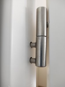

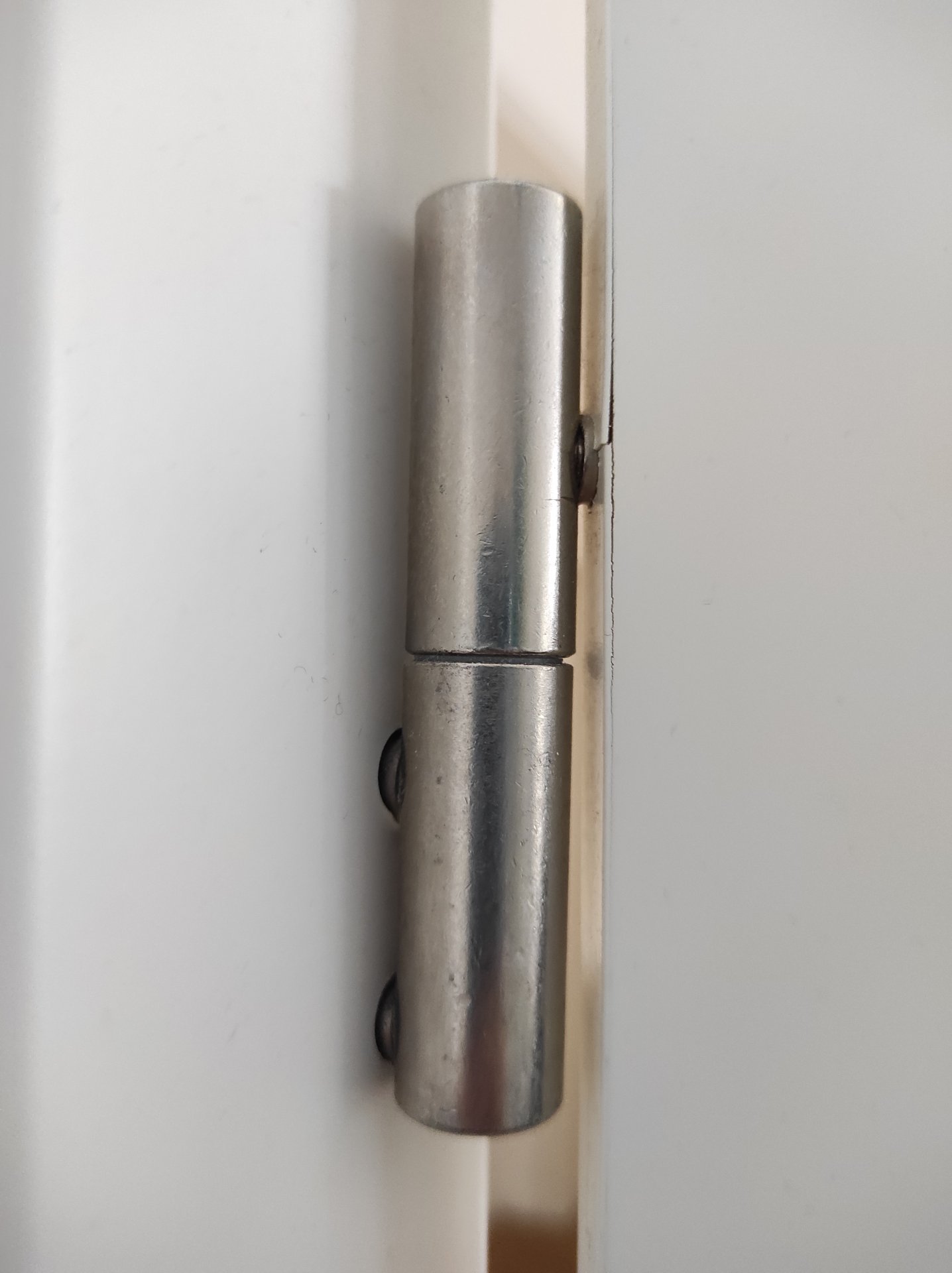

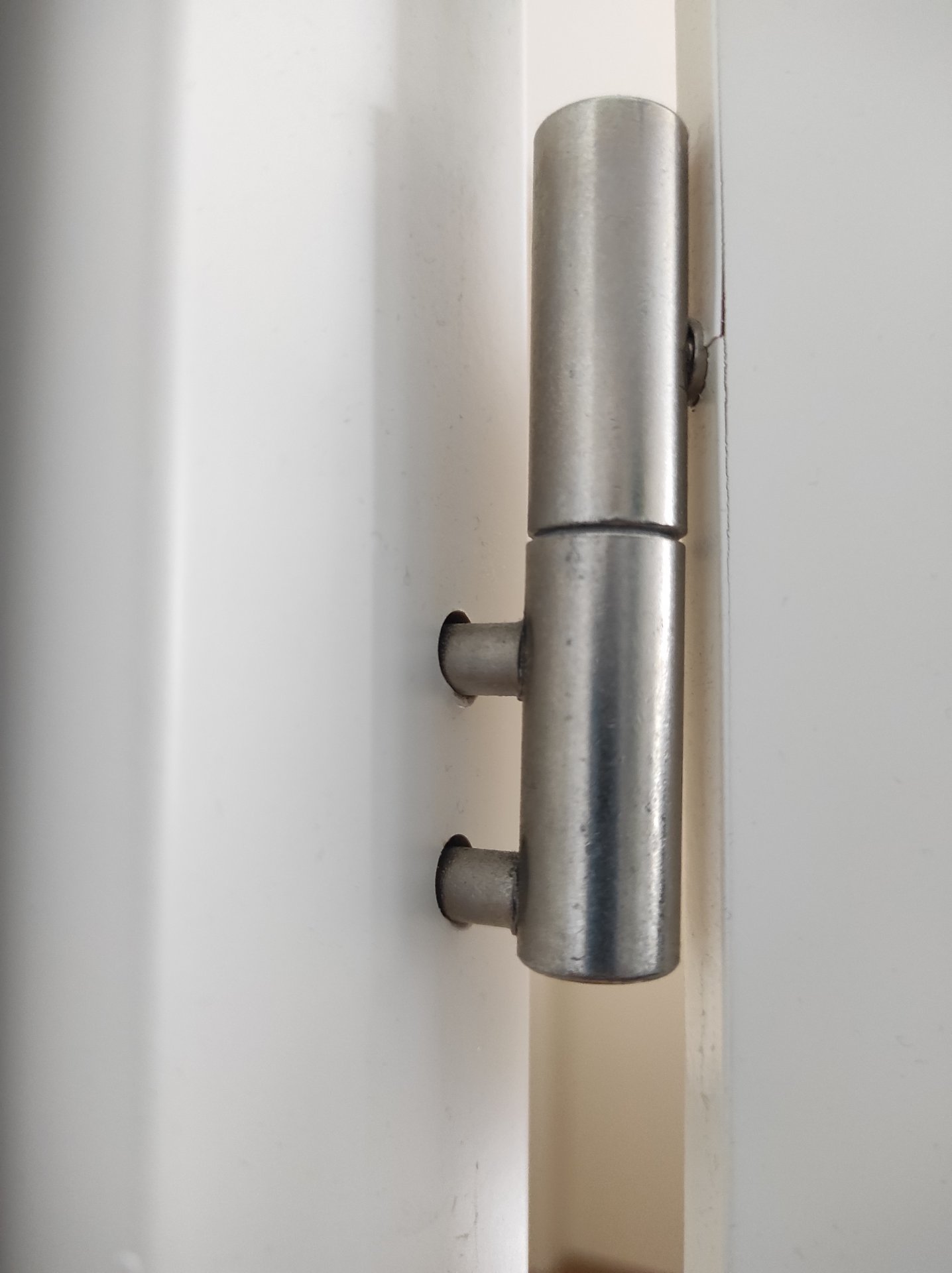

    Guten Tag,
    an unserem neuen Haus haben wir an einer Tür Probleme. Das Scharnier an der Tür kommt stetig raus (s. Bilder). Dieses drücke ich alle paar Wochen fest, dann ist es wieder eine zeitlang gut.
    Angehangen habe ich Bilder - einmal wie es nach ein paar Wochen aussieht und einmal den Zustand wie es sein soll.
    Kann ich das irgendwie ohne großen Aufwand reparieren, sodass das wieder hält?
    Danke und Gruß
    Simon

    Hallo
    Gummidichtung von der Zarge weglupfen darunter ist eine Imbus Schraube diese festziehen, diese ist nämlich locker. LG

    Probiere ich aus wenn ich zu Hause bin - Danke :-)
