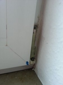

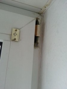

    ich bin 2010 in eine Mietwohnung gezogen. Damals bei der Wohnungsübernahme hatte ich nicht bemerkt, dass auf den Fensterscharnieren die Abdeckungen fehlen (oder auch nicht gewusst, dass dort überhaupt welche fehlen), dementsprechend wurde das Fehlen auch nicht im Protokoll vermerkt.
    Zwischenzeitlich hat der Hauseigentümer gewechselt. Der neue Vermieter verlangt nun, dass die Abdeckungen ersetzt werden. Hab ich jetzt ansich kein Problem mit, es fehlen nur eine Handvoll dieser Abdeckungen und allzu teuer sind die jetzt auch nicht. Jedoch wurde mir im Baumarkt gesagt, dass dazu der Hersteller der Fenster bekannt sein muss. Jetzt kann mir der Eigentümer nicht mitteilen, um welches Fabrikat an Fenstern es sich handelt, dementsprechend kann mir im Baumarkt niemand weiterhelfen.
    Daher hab ich nun die Frage:
    Woher bekomm ich den Hersteller des Fensters? Ich hab im Rahmen geschaut, da stehen leider keine Namen, nur irgendwelche Längenangaben (nehm ich an). Kann mir jemand nen Tipp geben, wie ich das herausbekommen kann?

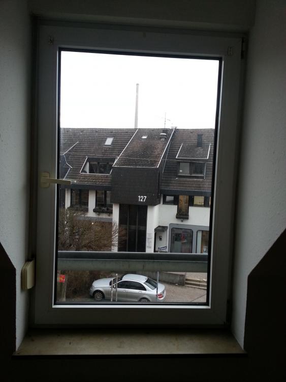

    Anbei hab ich einige Bilder gemacht, vielleicht erkennt ja auch jemand den Hersteller?
    Danke im Voraus!

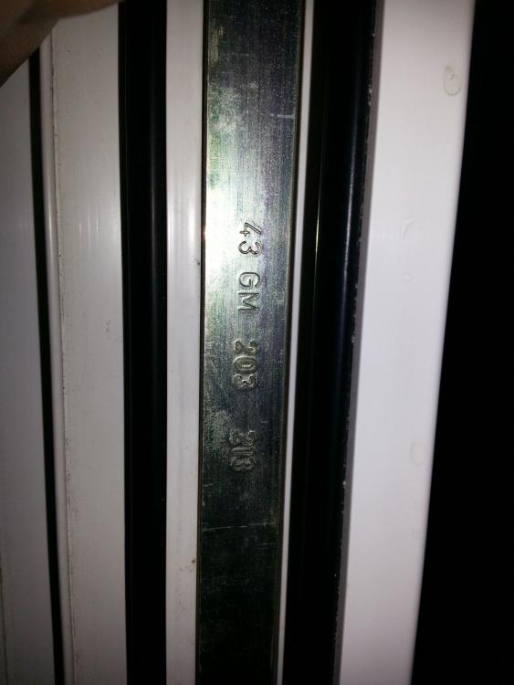

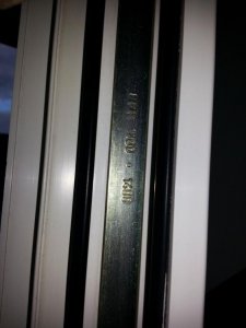

    Schau auf die Abdeckung vom Fenstergriff, vielleicht steht dort ein Name drauf, der auf den Fensterhersteller schließen lässt.
    Am Fensterflügel, stirnseitig, könntest du auch noch mal genauer schauen, ob neben der eingravierten Nummer auch noch ein Logo vom Beschlagshersteller dabei ist.
    Das müsste etwas weiter unten zu sehen sein.
    Anhand dessen könnte man auf den Beschlag draufkommen.
    Ich weiß, ist schwierig, bei so alten Fenstern aber muss alles versuchen.

    es handelt sich dabei um alte Aubi-Beschläge (sieht man an der Getriebe-Bezeichnung GM 203).
    Damit lässt sich aber leider nicht auf die Bandseite schließen. Fehlen die Kappen bei allen Fenstern oder
    hast Du evtl. noch Muster, wenn ja dann ab zum Fachhandel.
    Siegenia hat Aubi vor einigen Jahren übernommen, teilweise sollten die Kappen noch lieferbar sein.
    Ein Versuch ist es Wert, aber billig sind die Dinger dann nicht.

    Der Fensterhersteller ist eigentlich fast immer relativ uninteressant, wenn es um Ersatzteile wie eben Abdeckkappen geht, denn entweder verwenden die mittlerweile einen anderen Beschlag, oder aber den damaligen Händler / Hersteller gibt's schon gar nicht mehr. Viel wichtiger ist es, den Hersteller des verwendeten Fensterbeschlages zu bestimmen. Hersteller wie eben auch AUBI prägen ihr Logo in den Fensterbeschlag, welches man oft auf der Griffseite (wenn man seitlich auf das offene Fenster schaut) im unteren oder obenen Drittel des Fenstergetriebes findet. Eine Übersicht gängiger Logos von Beschlagsherstellern findet man hier: http://www.windowrepair.eu/bestimmung-fensterbeschlaegen

    Eigentlich ist die Sache doch einfach. Es gibt wohl noch einzelne Abdeckungen. Da kannst Du kaum zum üblichen Baumarkt sondern Du musst zum Schreinerfachhandel gehen. Muster mitnehmen wenn auch arg lädiert. Dann wird Dir geholfen.:think
