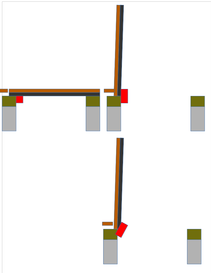

    ich habe unter der Terrasse einen kleinen Keller und möchte diesen mit einer Luke ausstatten. Gefundene Weitwinkelscharniere führen trotzdem zu einer Fugengröße von etwa der Dielendicke (ca. 3 cm). Das würde ich gerne reduzieren.
    Vielleicht hat ja jemand eine Idee?
    grün: KDI Pfosten
    schwarz: Siebdruckplatte
    braun: Holzdiele
    rot: Scharnier
    Unten rechts: so eine Verschiebung richtung Loch wäre gut, damit die Diele nicht ankantet.

    ich versteh nicht recht, ist es jetzt eine bündig liegende Türe oder eine Stumpf aufliegende Türe ???
    Und wie weit GENAU willst du den Öffnungswinkel haben ???

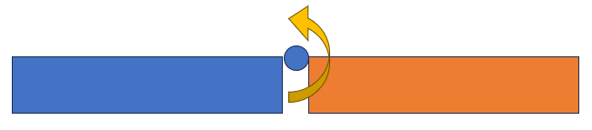

    Es handelt sich um eine Terrasse, die Oberfläche wird also betreten und muss auf 1x1m die Last von 1-2 Personen abkönnen. Da ist die Siebdruckplatte schon die korrekte Idee.

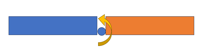

    Verwendet man ein flaches Scharnier, so ist der Drehpunkt unter der Laufebene und die Luke öffnet sich wegen der Dicke gegen die anderen Diehlen.
    Damit das funktioniert, muss der Drehpunkt auf der Laufebene liegen:

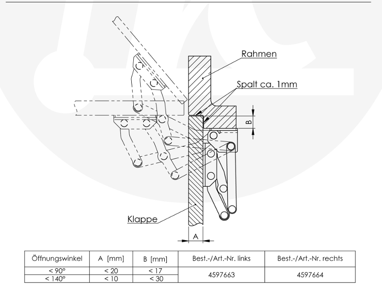

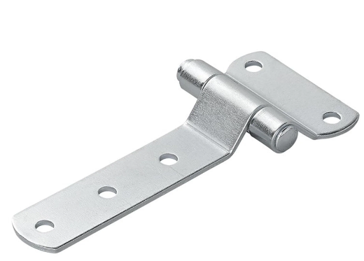

    Das geht mit gewinkelten Scharnieren, etwa diesen:
    Andernfalls liegt die sichtbare Montageebene auf der Laufebene, das will man nicht.
    Alternativ kann man Gelenkscharniere/Schrankscharniere benutzen, welche einen Radius über zwei Gelenke ziehen:

    Du musst einfach eine Einschlagende Türe konstruieren, dann liegt die Fuge " in" der Türe

    So ein "gewinkeltes Scharnier" habe ich gesucht! Da bin ich leider nicht fündig geworden, das wäre das einfachste gewesen. Wo gibt es die für Privatleute?

    Leider kein Erfolg. Haben die noch einen anderen Namen? Wichtig wäre nur, dass man diese bündig (mit Fräsen) auf dem Holz anbringen kann.

    Genau, habe so ein Schrankscharnier genommen. Aufgrund der Aufbauhöhe wird aber eine Fuge zum Rest der Terrasse zum Öffnen benötigt.
    Die wäre ggf mit so einem eingewinkelten Scharnier kleiner ausgefallen. Der Name oder die Google Rückwertsbildsuche hat leider nur hochpreisige Marinescharniere ausgespuckt. Bei Hettich oder Häfele bin ich nicht fündig geworden. Vielleicht hätte auch ein normales Scharnier gereicht. 90° geht ja auch bei nach unten gerichteter Wölbung. Danke für die Anregungen!
