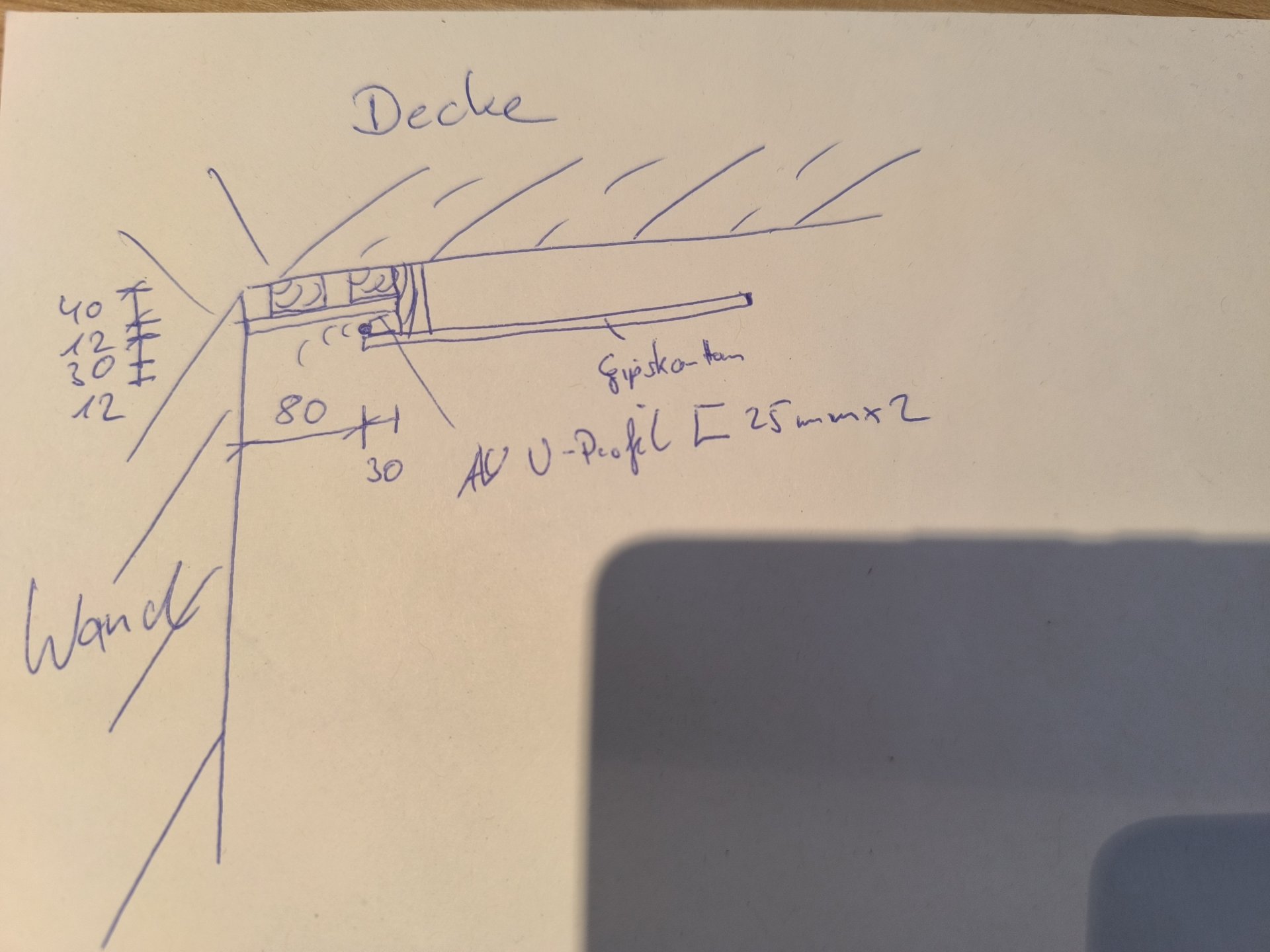

    ich möchte mein Bad erneuern und eine Schattenfuge wie im Bild zu sehen ausbilden. Das Bad ist 4x3 m mit Fenster und wird mit Dusche ausgestattet ohne Wanne. Nun mache ich mir Gedanken ob sich nicht Wasserdampf vom Duschen in der Schattenfuge ansammelt und dann das schmimmeln beginnt. Diverse Beiträge hier im Forum habe ich schon gelesen hierzu aber nichts passendes gefunden.

    Durch die Montage des U Profils kann keine Feuchtigkeit eindringen, ich sehe da kein Problem

    War mein Fehler hab ich schlecht beschrieben. Das U Profil wird nur reingelegt und ein led band drauf geklebt.... Nur reingelegt damit ich es jederzeit runter holen kann wenn das Led Bad kaputt ist.
    Das heißt 5mm Luft ist scho da....

    Betondecke wird mit Gipskarton abgehängt....

    Äh, das LED Band klebt man auf ein Magnetband und setzt das ganze dann in ein Metallprofil, aber doch nicht das Profil einfach nur einschieben ...

    Es wird keinen Schimmel geben.

    Wenn ein Lüfter im Bad verbaut ist "der auch beim baden und 1/2 Stunde danach läuft" würde ich mir da keine Sorgen machen.

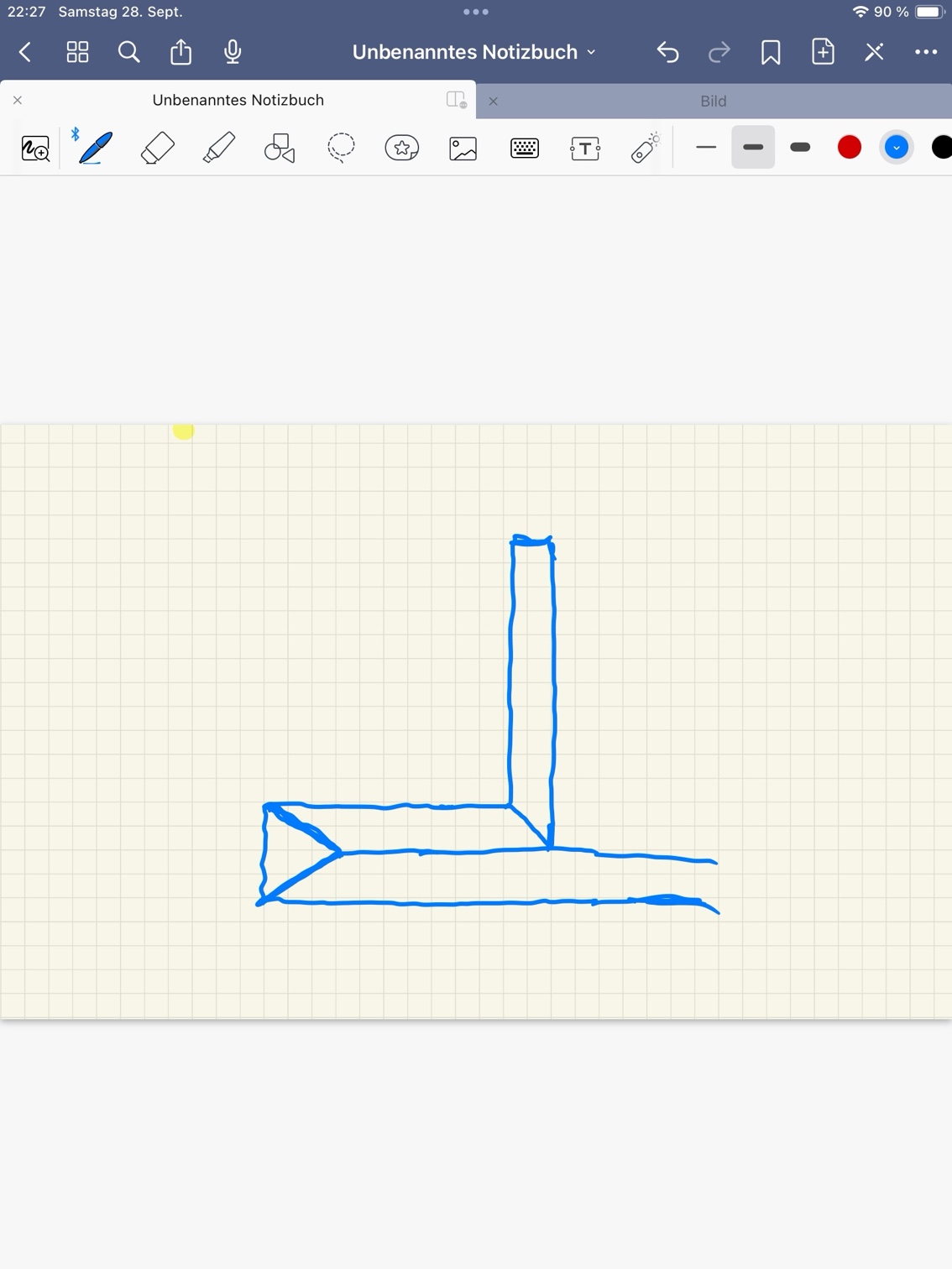

    ich hab es ja schon in #2 geschrieben, ich seh noch immer kein Problem, auch wenn das U Profil nur da eingelegt wird.
    durch die senkrechte Abschottung ist der Deckenhohlraum abgesperrt, und Feuchtigkeit kann da nicht eindringen.
    Das Problem sehe ich eh woanders und zwar an der offenen, ungeschützten Schnittkante, da könnte, zwischen Karton und Gipskern,
    Feuchtigkeit eindringen, schon durch das streichen und dann quillt das auf, dadurch wird der Lichtausfall sehr unsauber.
    Ich würde hier ein GK Formteil einbauen (siehe Bild) IMG_1817.jpg alle Kanten sind papierummantelt und vor Feuchtigkeit geschützt
