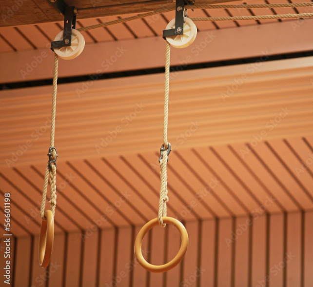

    Bei 4m Deckenhöhe ist man ziemlich gekniffen. Man müsste sich für die Gelegenheiten einer Änderung eine Leiter mit mehr als 2m Tritthöhe hinstellen... wenn man sowas in den Räumen hat und nicht durchgehend ran will, dann wäre das wohl ausreichend.
    Wenn man regelmäßig und häufig die Sport/Spielgeräte wechseln will, so würde ich mit einer Seilwinde arbeiten wie sie von altmodischen Turnhallen üblich ist. Je nach Flair des Raumes kann das einen Maritimen Look ergänzen, bei 4m Deckenhöhe würde man die Objekte einfach in die 3. Dimension verschwinden lassen.
    Man könnte natürlich auch mit einer elektrischen Seilwinde arbeiten.. aber das ist wahrscheinlich komplett übertrieben.

    Die sinnvollste Anordnung für so etwas entspricht in etwa der "Toprope-Umlenkung" in der Kletterwelt. Wie machen? So ähnlich wie das Bild von @Fasanenhof, nur eben mit anderen Bauteilen. Im Prinzip: Decke -> Gewindestange + Injektionsmörtel -> Bohrhakenlasche -> Maillon rapide (Schraubglied) -> Kletterseil. Als Kletterseil möglichst ein "Statikseil" nehmen, das hat nicht so eine extreme Dehnung wie ein Sportkletterseil (aber immer noch genug). An ein Ende des Seils kommt ein Kletterkarabiner, an den dann Schaukel etc eingehängt werden können, und das andere Ende wird an einer seitlichen Wand befestigt (gleicher Aufbau wie an Decke, nur mit einem weiteren Karabiner), so dass man das Ende mit der Schaukel ablassen und wieder hochziehen kann.
    Zu beachten ist hier, dass formal der Umlenker mit der doppelten Kraft aus der Last belastet wird (Flaschenzugprinzip, wie oben schonmal erwähnt), d.h. der Umlenker muss etwas stärker sein. Im gewerblichen und Sportkletter-Umfeld würde man 15kN voraussetzen, das schafft man DIY meist nicht gut, aber 8kN schafft man auch als Laie mit Injektionsmörtel und Gewindestange (und das reicht auch für nicht-gewerblichen Einsatz).
    Bei Interesse suche ich auch gern die Links mal raus zu Beispielprodukten.
    Ist es eine Holzbalkendecke, muss man sehr genau gucken, dass man einen Holzbalken in etwa mittig trifft und eine d=10mm oder 12mm Schraube mindestens l=100mm tief in den Balken hineinschrauben (und passend vorbohren natürlich). Hier eine (bereits etwas angestaubte) Untersuchung dazu: informationsdienst-holz.de/fileadmin/forschung_wissenschaft/0217600517.pdf (h t t p s davorsetzen oder "Tragfähigkeit von Hirnholznägeln und Hirnholzschrauben" googeln)
