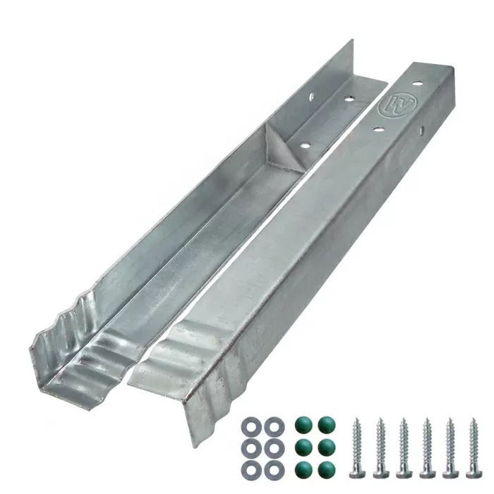

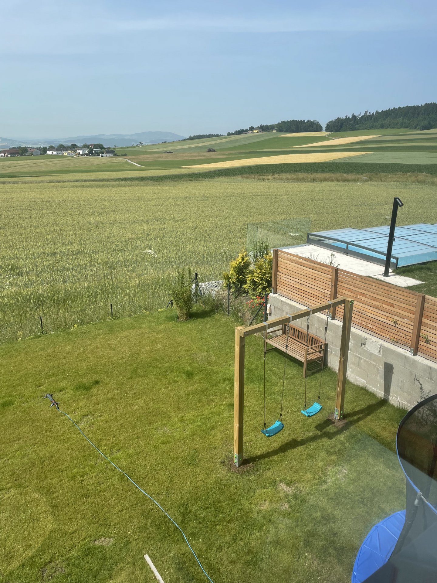

    wir haben die Schaukel im angehängten Bild von einer Firma aufstellen lassen. Diese hat mit einem Erdbohrer 2 50-60cm tiefe und 30cm breite Löcher gemacht und mit ca 4 Sack Beton einbetoniert.
    Es handelt sich um einen neu aufgeschütteten Boden (Neubau) und die Anker reichen sicher nicht komplett in den alten Boden.
    Nun stellt sich leider heraus, dass sich die Schaukel zusammen mit dem Fundament bewegt wen ein grösseres Kind Schaukelt. Dies ist für mich auch relativ logisch. Diie Frage ist nur, ob ich da nicht etwas dagegen machen kann.
    Aus anderen Beiträgen habe ich gelernt, dass man wohl nicht so einfach das Fundament mit weiterem Beton verbreitern kann.
    Was wäre die beste Lösung? Wenn ich mir neue Anker besorge, wie muss das Fundament ausgeführt werden, sodass sich da nichts mehr rührt?
    Danke für eure Hilfe.

    Li. und re. zwei Streben anbringen. Die hätte ich schon von Anfang an gemacht.

    60cm und der Mordshebel kann ja gar nicht halten.
    Wie willst Du die neuen Anker neben die Beton"fundamente" setzen?

    Das Ding gibt es wohl tatsächlich so zu kaufen: Schaukel Wickey Prime Aero Star
    Ich bin auch dafür, dass Ding um 4 Pfosten "v-förmig" zu ergänzen. 4 Sack Beton (insgesamt?) sind halt auch nicht besonders viel, damit würde ich allenfalls 2 Zaunpfosten bis 1,50m setzen.

    Ich würde die Anker versuchen auszugraben. ich könnte die Schaukel aber auch einfach etwas versetzen und die Anker abschneiden.
    Lieber wäre es mir natürlich wenn ich einen Ring um die bestehenden machen könnte.

    Ich sehe da drei Probleme:
    1. nur 2 Fundamente, das ist vom Hebel einfach sehr viel schlechter als die A-Rahmen
    2. relativ kleine Fundamente. Für unsere Schaukel haben wir 4 Löcher 80x80cm und 60cm tief.
    3. Die kleinen Fundamente werden mit großem Hebel gegen den angeschütteten Boden gedrückt, der gibt natürlich nach
    Ich würde hier entweder die Fundamente nochmal komplett neu machen und dann entsprechend groß. Oder die Verstrebungen, wobei die hier auch im unverfestigten Boden wären und dann entsprechend ausfallen müssten

    Ich habe gelesen, dass alter Beton sich nicht mit neuem verbindet. Ich frage mich in diesem Fall aber, ob das nicht egal ist weil es sich ja nicht um eine zugfeste, oder statisch haltende Verbindung handeln muss, sondern einfach nur das Gesamtgewicht des Fundaments grösser als die Hebelwirkung sein muss.

    Das Gesamtgewicht ist das Gewicht alle miteinander verbundenen Teile. Ist das schlecht miteinander verbunden...
    Mit "einmal neu" meinte ich, die alten Fundamente wegspitzen, ein größeres Loch graben und dann neu betonieren. Ist eine Menge Arbeit. Auf der anderen Seite sind 4 zusätzliche Fundamente auch nicht wenig
