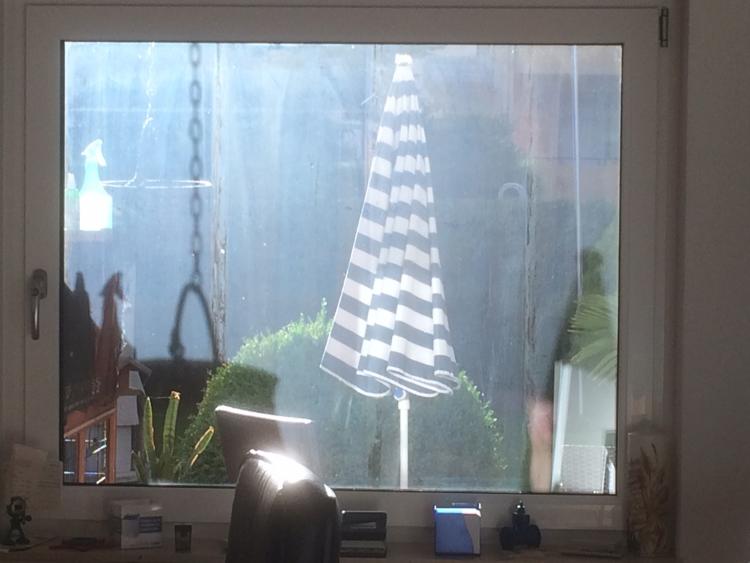

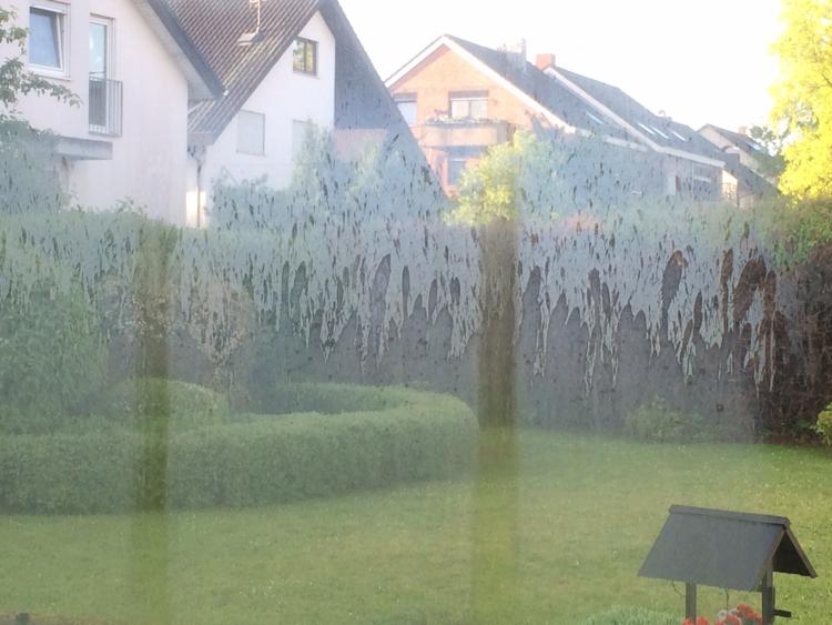

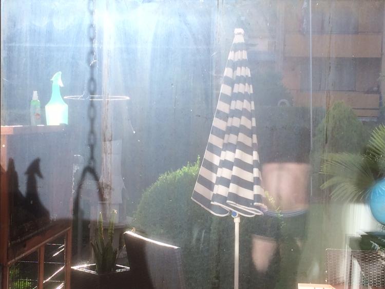

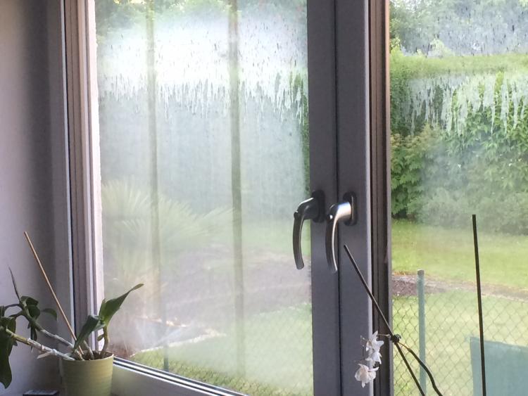

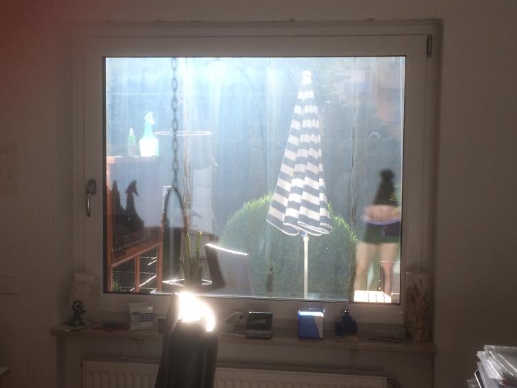

    Hallo Zusammen und ein ein herzliches Willkommen hier,
    die Kunststofffenster sind ca. ein halbes Jahr eingbaut und schon mehrere Male geputzt worden.
    Wenn man die Fenster mit herkömmlichen Glasreiniger oder Spiritus reinigt sehen diese wie neu aus..... Sobald aber der regen an die Scheibe prasselt kommt es zu dieser Schmier-Schlierenbildung :-(
    Leider kann ich mir keinen Reim machen woher das kommt und was das ist??? Liegt hier vielleicht ein Glasfehler vor?
    Über Tipps und Infos danke ich Euch.
    Solltet ihr noch was wissen müssen, lasst es mich wissen..ich melde mich dann.

    Also den Bauch auf den 2 letzten Bildern, der ist wahrscheinlich das schwierigste den weg zu bekommen :winken
    Was sollen denn das für Gläser gewesen sein? Sonnenschutz evtl.? kann sein das die Gläser verkehrt zusammengeklebt wurden.
    Wann wurden den die Aufnahmen der ersten beiden Bilder gemacht? am morgen? sieht fast so aus.

    Warum muss man die Fotos eigentlich in Boxershorts machen?
    Für 'ne Hose hätte es morgens sicher noch gereicht :-).
    Für mich sieht es aus wie Kondenswasser. Vermutlich nicht von außen, sonst hätte der TE nicht gefragt. Von außen ist es nicht ungewöhlich bei 3fach Verglasung. Ist das Kondenswasser zwischen den Scheiben, dann darf das nicht sein.

    das ist kein Kondenswasser..also das sieht aus wie ein schmierfilm und dieser sitzt ganz klar auf der Aussenseite....
    Mir kommt es so vor (nach Rechereche jetzt) als wären die Scheiben falsch verklebt!!! das die scheibe morgens (vor allem jetzt im herbst) beschlagen ist das ist normal und das verstehe ich auch..( innen warm - außen kalt) dann kommt es zu diesem Phänomen.Wenn man aber dann lüftet (terrassentür ne 1/4std. auf) sollte diese Beschlagenheit verschwinden!! Aber hier tut sich gar nichts... und das kann nicht sein..

    Es könnten eventuell silikonhaltige Rückstände sein.
    Viele Glasreiniger enthalten mittlerweile auch solche Silikon-Zuätze.
    Probier mal mehrmals eine Reinigung mit Sidolin, da sind definitiv keine solchen Zuätze enthalten.
    In den letzten Tagen war die relative Luftfeuchtigkeit sehr hoch.
    Wenn solche silikonhaltigen Zusätze verwendet wurden, sind die Scheiben Hydrophob (wasserabweisend).
    Es bilden ich bei hoher Luftfeuchtigkeit ganz schnell winzige Wasserperlen.
    Eine "reine" Scheibe ist hydrophil (Wasserliebend), es kommt zu keinen Tröpfchen, sondern es bildet sich eine durchgängige minimale Wasserschicht auf dem Glas
    Deswegen: Wenn immer noch Schlieren:
    Die Silikon-Zusätze können nur mit einer CEROXID-haltigen Glas-Politur entfernt werden (keine Politur für Autoglas-Scheiben, diese benötigt einen Rotationpolierer als Auftragsmaschine - mit Hand schmiert sie auch).
    Rein probehalber kannst Du es mit SIDOL (Metallpolitur) an einer kleinen Stelle testen (die Schleifpartikel schadem dem Glas nichts, da diese weicher als das Glas sind).
    Sidol auf einen weichen Lappen, mit zwei/drei Fingern mit großem Druck verreiben.
    Mit Sidolin den Rückstand entfernen.
