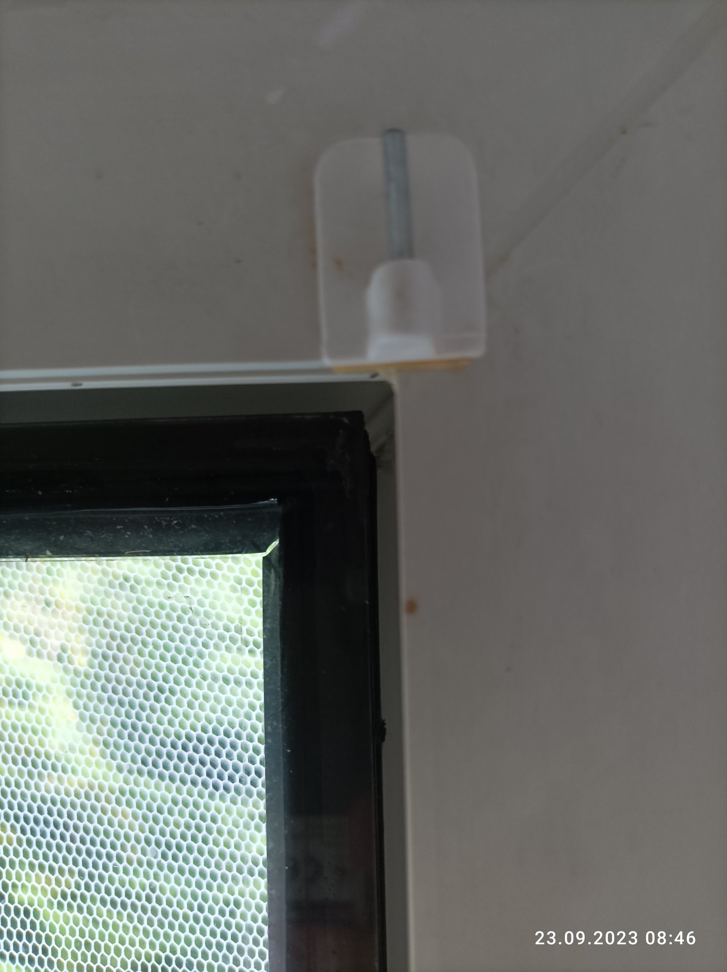

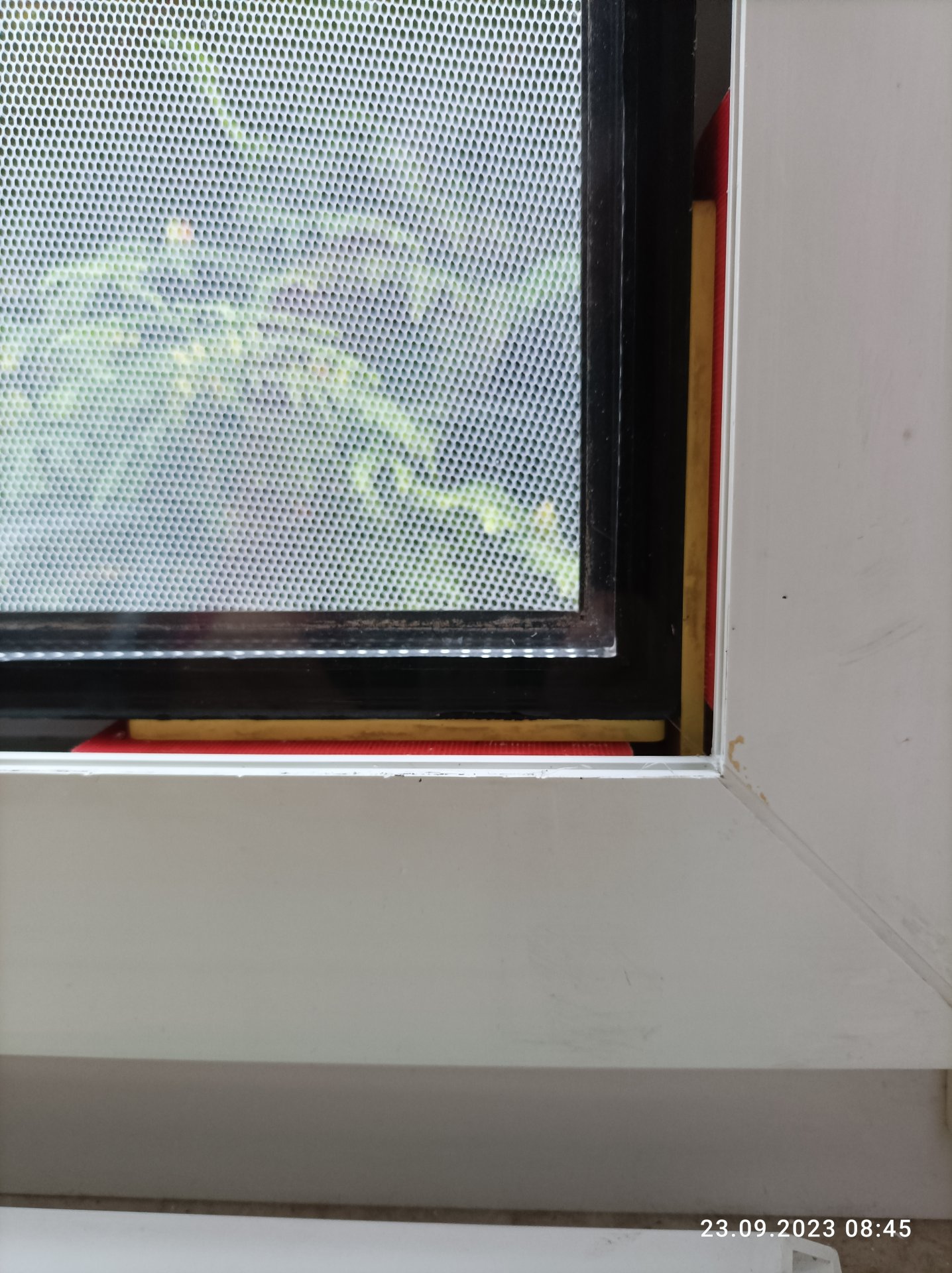

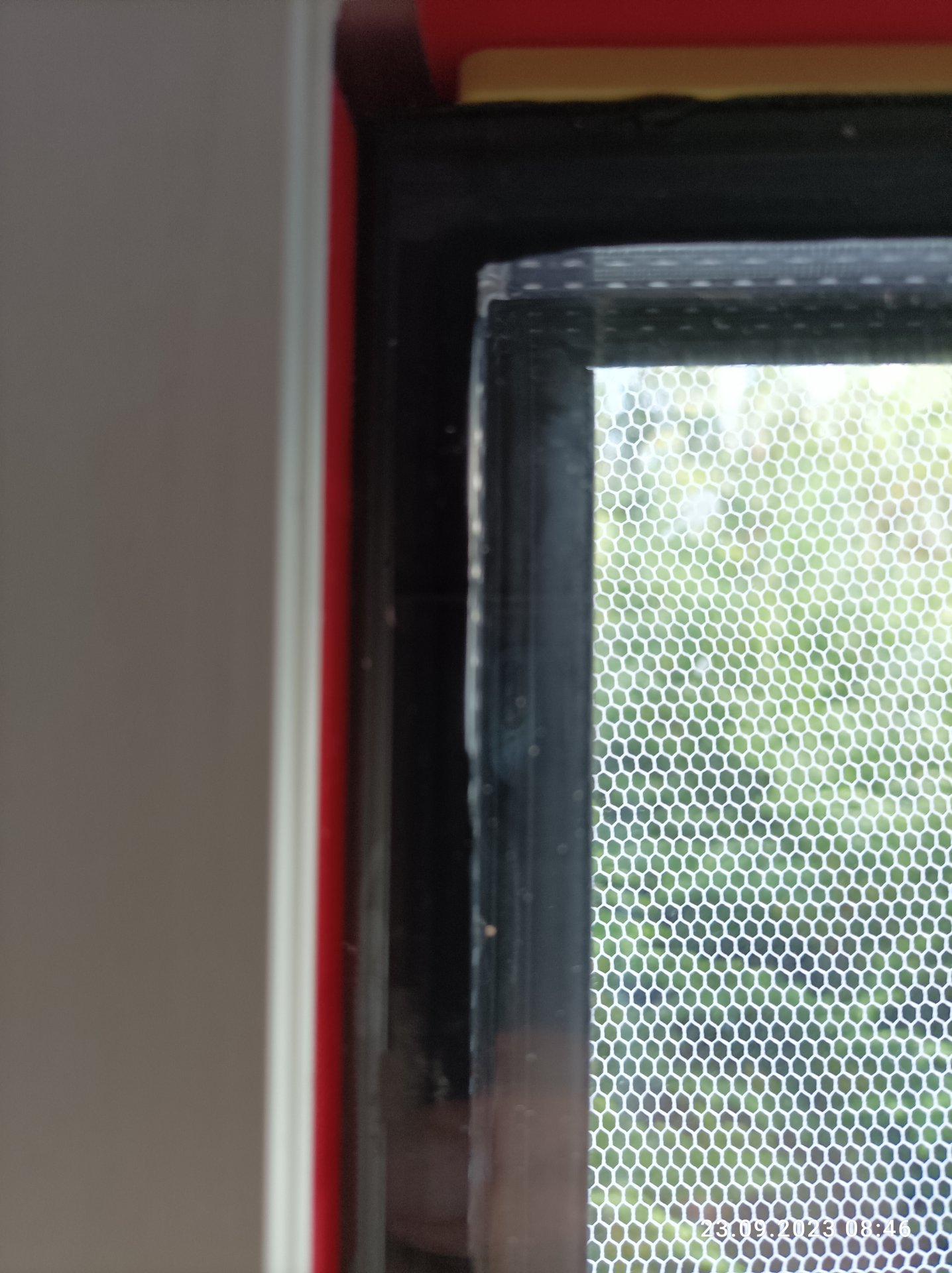

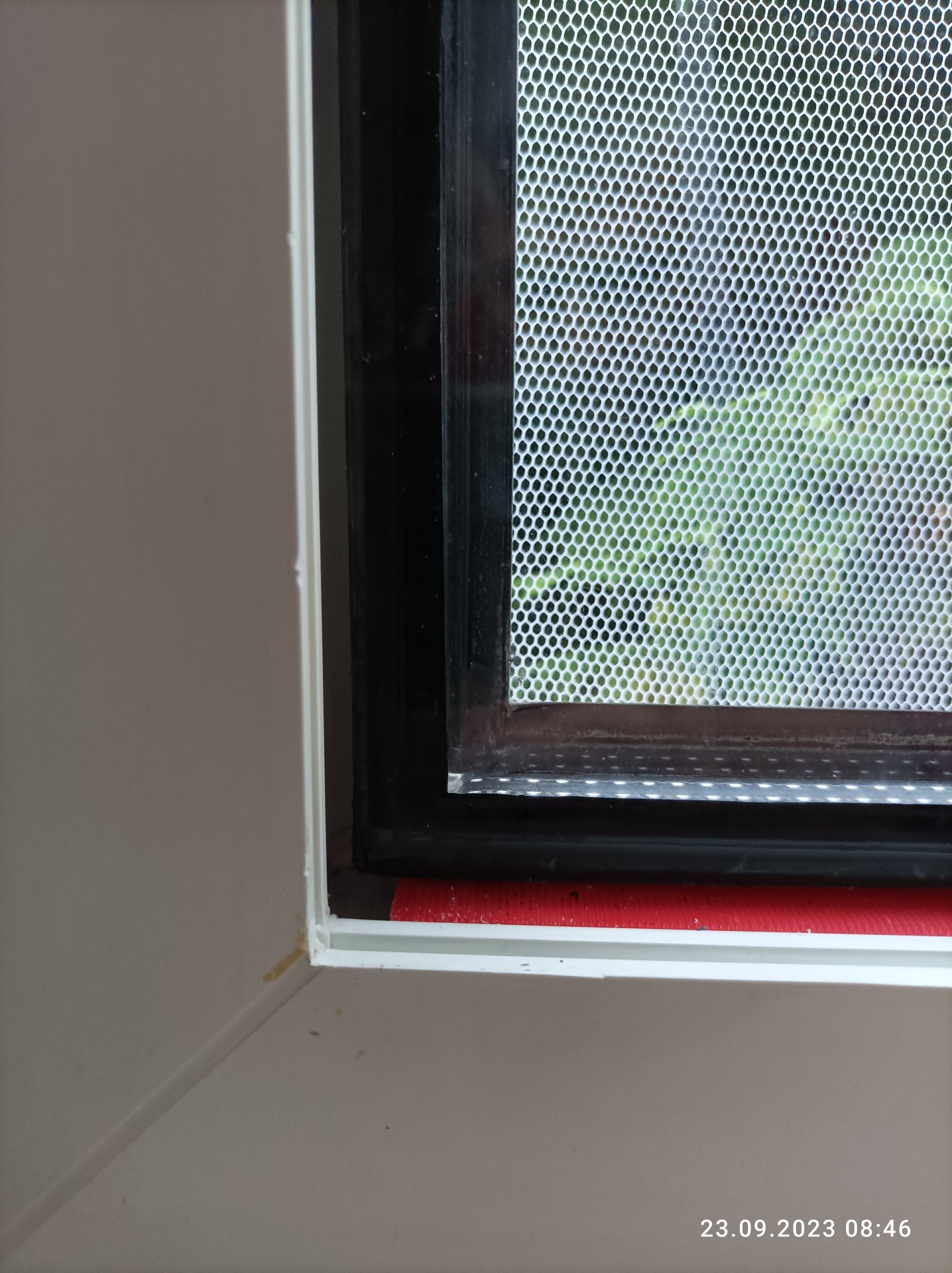

    Ich will 2-Scheiben-Isolierverglasung durch Wärmeschutzverglasung ersetzen.
    Kann ich am Kunsstoffenster-Rahmen die notwendige Scheibengröße feststellen?
    Ich habe die Kunsstofffensterleisten entfernt. Soll ich die notwendige Größe der neuen Scheibe an der alten Scheibe ausmessen?
    Siehe Fotos

    Schon mal geschaut, ob die Größe nicht sogar in der Glasscheibe steht?
    Das wäre doch mal eine sinnvolle Idee, damit die neue Scheibe dieselbe Größe wie die alte Scheibe hat. Die Dicke bleibt gleich?

    Leider sind zwischen den Scheiben keinerlei Angaben.
    Die Dicke ist 20 mm, wohl 4/12/4. Das kann man am Rahmen aussen abmessen.

    Ich habe jetzt die momentane Scheibe vermessen: 34,5 cm x 102 cm.
    Der Fensterrahmen hat ohne Leisten eine Öffnung von 35,21 cm x 102,5 cm.

    Ich hatte mir erhofft, dass jemand, der beruflich Fenster einbaut, mir einen weiterreichenden Tipp geben kann, als Fenster mit derselben Größe zu bestellen. Das werde ich auch machen, wenn ich keine weiteren Tipps bekomme.
    Es könnte ja sein, dass ich etwas größere Fensterscheiben bestellen kann. Deswegen auch die Bilder der momentanen Situation.

    Bis hierhin sah alles "Plausibel" aus = es gab für mich keinen Grund zu Antworten.
    Wenn Du das nicht so genau beschrieben hättest, hätte ich geantwortet Scheibe Ausbauen und Dicke/Stärke und Breite x Höhe der Doppelglasscheibe genau ausmessen. Das ist für handwerklich begabte Laien die sicherste Methode.
    Glaskugel sagt aufgrund der Bilder und der Daten (... 20mm Doppelglas) das die Fenster vermutlich Ende der 80er bis Mitte der 90er Jahre gebaut wurden.
    Gewöhnlich bekommt man im Internet für solche Fenster zwar Passende Dichtungen und Verglasungsklötze (Oft notwendig wegen Toleranzen...), aber Originalteile/Dichtungen/Glashalteleisten... gibt´s dafür für System "Unbekannt" meist nicht mehr.
    Damit scheidet z.B. eine Veränderung der Isolierglas Stärke... aus.
    Ich würde empfehlen Standard Isolierglas (1x Lowe Beschichtung... und Argon Gas) sagen wir mal 1.3 Ug bei 4/12/4 = 20mm empfehlen... aber egal was sie Kaufen unbedingt immer mit "thermisch verbesserten Isolierglas Randverbund" (Warme Kante ,... oder wie auch immer das bezeichnet wird).
