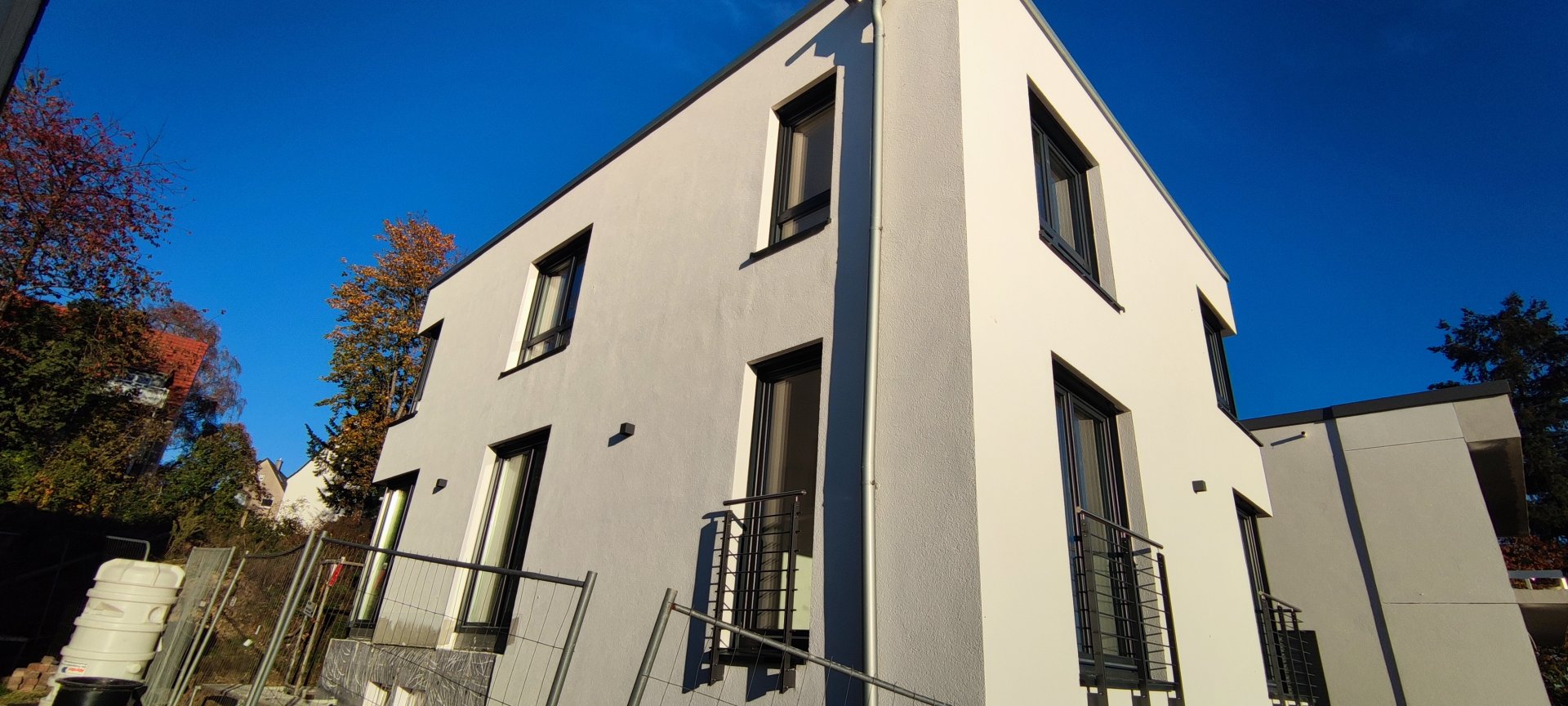

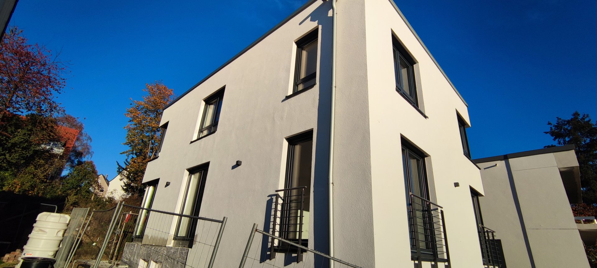

    Hallo ihr Lieben,
    unsere Fassade wurde vor zwei Wochen fertiggestellt und sag vom Gerüst aus auch erst Mal in Ordnung aus.
    Jetzt ist das Gerüst weg und wir haben die Fassade zum ersten Mal bei Streiflicht sehen können.
    Was haltet ihr von der Optik? Ich weiß, dass Streiflicht nicht geeignet ist... Dennoch eure subjektive Meinung bitte: Ist das überprüfungswürdig? Gibt es eventuell "tiefer sitzende" Probleme, auf die das Bild hindeuten kann?
    LG Benedikt

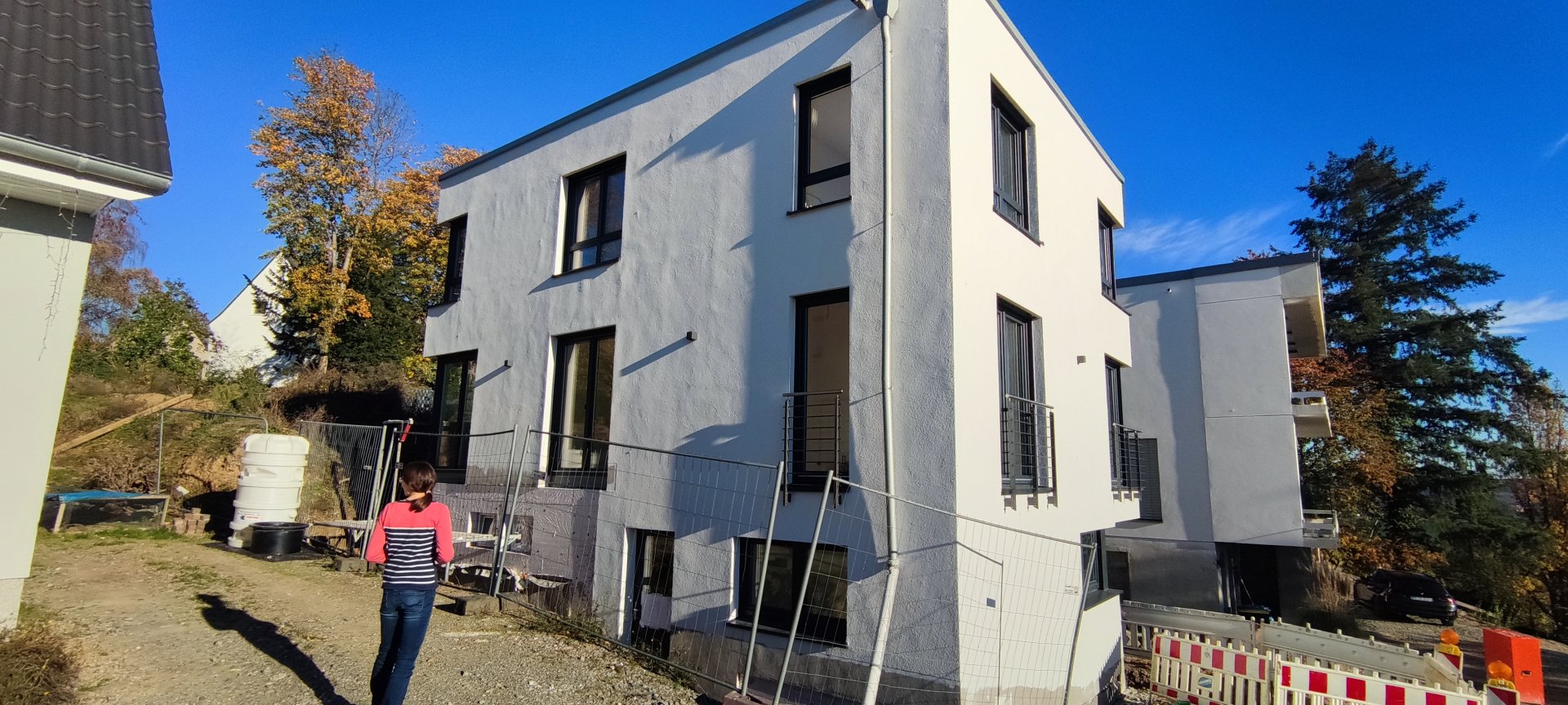

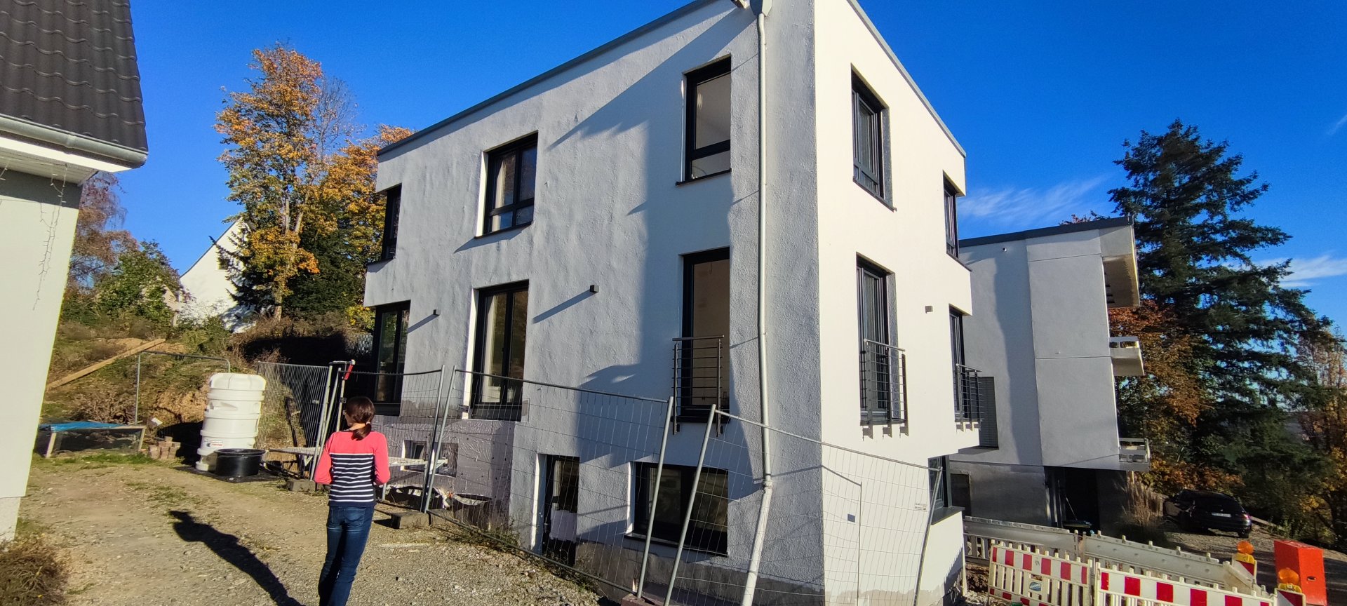

    Fotos sind schlecht zu interpretieren, aber das zweite , wenn das wirklich neu sein soll ....und gut fotografiert - nochmal bitte.
    Fotografie ist nicht jedem sein Ding , bilde die Seiten einzeln ab , am besten ohne Licht und Schatten

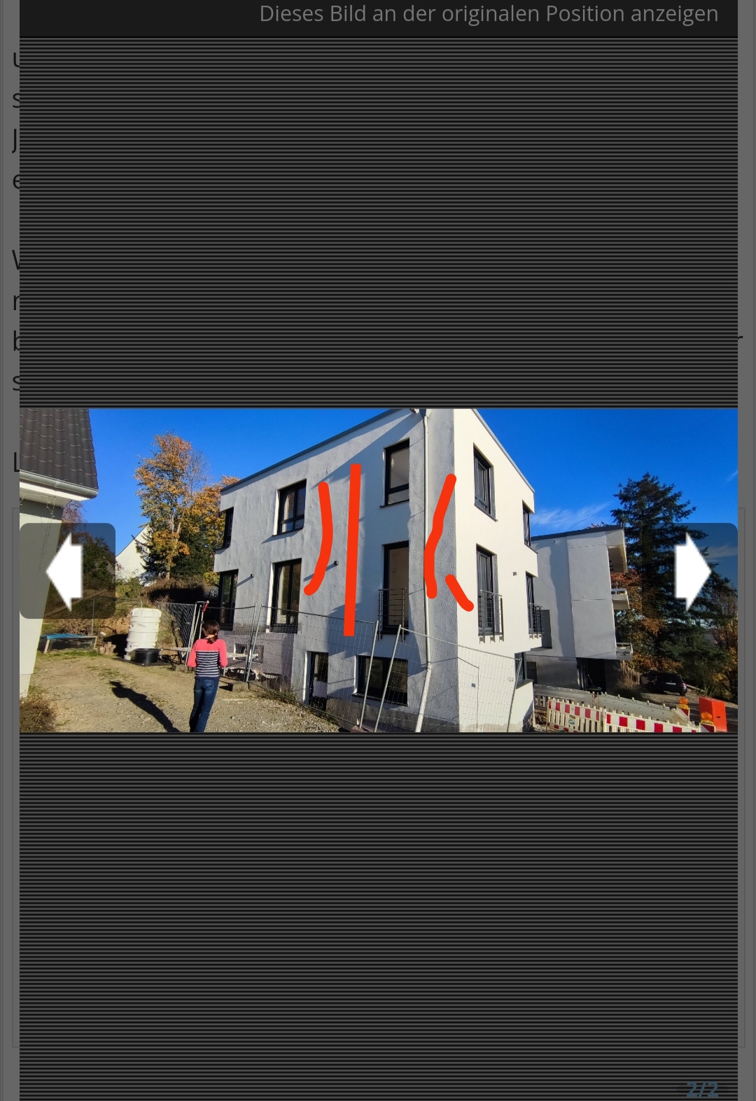

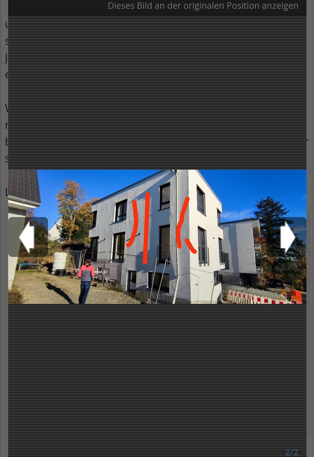

    Bild 1 ist Ok.
    Ich kann mir vorstellen, das Bild 2 dem Bauherrn nicht gefällt. So sieht die Fassade aber nur eine Stunde am Tag bei entsprechenden Streiflicht aus.

    man sieht anhand der Schatten, dass die Sonne unterschiedliche Winkel hatte. Ich werde morgen für euch neue Fotos machen.
    Trotzdem noch einmal die Frage: Lohnt sich aus eurer Sicht das Stichmaß überprüfen zu lassen? Kann das Visuelle auch ein Kriterium für einen Mangel sein?
