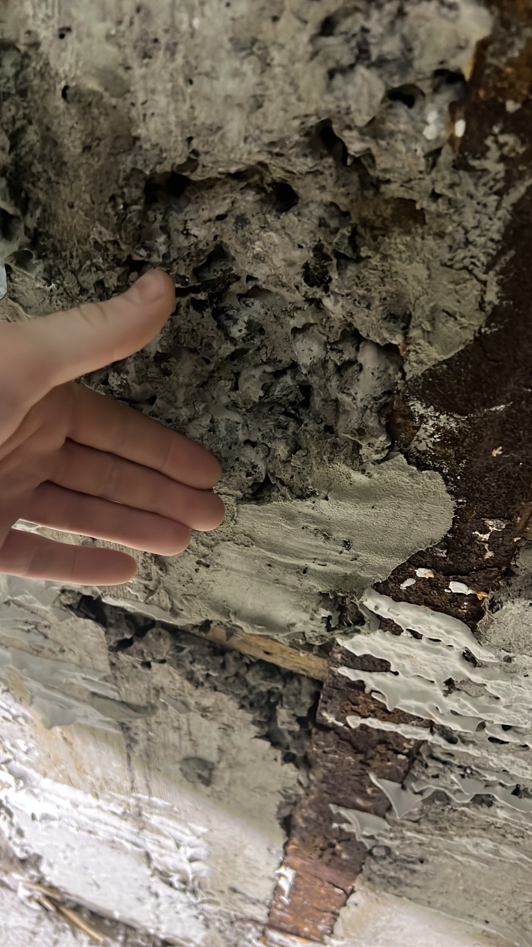

    Hallo Liebes Forum,
    seit Erwerb eines Altbaus und Beginn der Entkernung bin ich hier schon länger stiller Mitleser und dankbar für viele Tips und Hinweise aus diesem Forum.
    Nun habe ich aber eine konkrete Frage an das Forum.
    Es handelt sich um einen Bau Anfang der 1960er mit scheitrechten Kappendecke, welche mit Schlackenbeton bei 0,85m Trägerabstand zwischen 140er INP gegossen ist.
    Beim Entfernen der Schilfrohrdecken konnte man bereits die "Qualität" der Decke erahnen, welche sich nun beim Versuch der Befestigung von UW-Profilen mittels Schlagdübel vollends zeigt.
    Es sind nicht nur beinahe 50-60% der Decke auf der Unterseite mit Kiesnestern überzogen, es brechen auch teilweise Handgroße Stücke auf der Unterseite ab, wenn nur versucht wird ein 6er Schlagdübel einzuschlagen. An Schlagbohren ist nicht zu denken, da wird aus Ø6 schnell mal Ø50.
    Bedenken die mir jetzt natürlich in den Sinn kommen ist die Tragfähigkeit der kompletten Deckenkonstruktion. Es soll hier später FBH mit entsprechendem Nassestrich eingebracht werden. Vorher war eine Holzdielendecke aufgebracht welche fast ausschließlich auf den Trägern aufgelagert war. Der Statiker kommt, nach langer Zeit endlich im Laufe des Monats mal vorbei und schaut sich das Ganze an.
    Wie schätzt ihr das Ganze aus der Ferne ein? Was könnten hier Maßnahmen sein um das ganze zu ertüchtigen?
    Anbei mal ein Foto wie das Ganz aussieht, nachdem versucht wurde ein Loch zu bohren(Hand als Vergleich). Der Beton ist durchsäht von Hohlstellen und sieht eher aus wie ein Schwamm.
    Vorab bereits vielen Dank für eure Hilfe,
    Gruß Husky

    Fehlstellen einfach mit Zementmörtel zuwerfen.
    Darüber würde ich eine lastübertragende Schicht von Träger zu Träger vorsehen- zB Lewis-Schwalbenschwanzplatten für Estrich.
    Darunter oder darüber müßte die Dämmung-unter „Kellerdeckenaufbau“ o.ä. müßtest Du hier oder im Fachwerk.de-Forum massenhaft Beiträge finden.
    Einfacher und viel günstiger wäre es, statt Fußbodenheizung quer zu den Trägern wieder KVH-Kanthölzer mit Gummigranulatstücken zur Nivellierung zu verlegen,
    Holzfaserdämmplatten dazwischen und darauf Holzdielen verschrauben- dies ermöglicht bessere Dämmung als bei FB-Heizungund ist gegenüber Der FB-Heizung mit Fliesen immer fußwarm.

    Oh doch und hier regional sogar mit Bims , fast alle Reihen Siedlungshäuser bis in die 70er wurden hier so gebaut und darauf Estrich , zum TE problematisch sind eher die End- Aussenfelder , falls du entsprechende Höhe noch zur Verfügung hast wäre eine möglicher Ansatz Aufbeton bewährt , Lewisdecke ist relativ teuer , Trockenestrich ?

    Und denke an den Korrosionsschutz ... sonst sieht die Decke bald aus wie der Keller hier im Haus. Entrosten und beim zuwerfen der Lunker und Löcher gleich mit dem Zementmörtel verputzen. Davor vielleicht sogar noch was wie weber.rep KB duo als mineralischen Korrosionsschutz anwenden.
