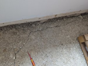

    wir haben haben vor Kurzem ein Haus Bj. 1956 gekauft und wollten mit der Sanierung beginnen.

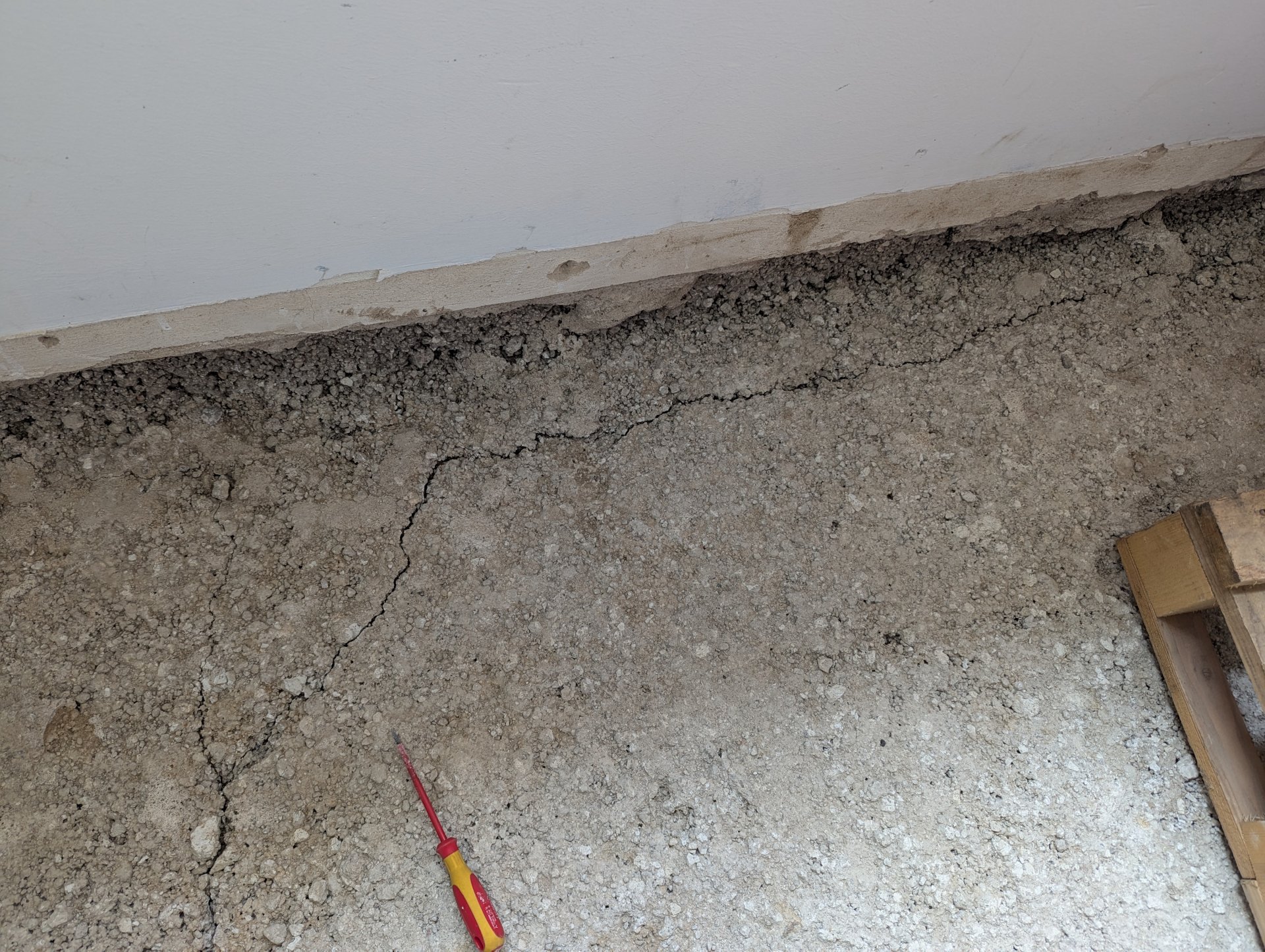

    Da wir zum einen den Bodenaufbau ändern wollten und im Keller Riße zu sehen waren, haben wir in einem Raum den Boden entfernt.

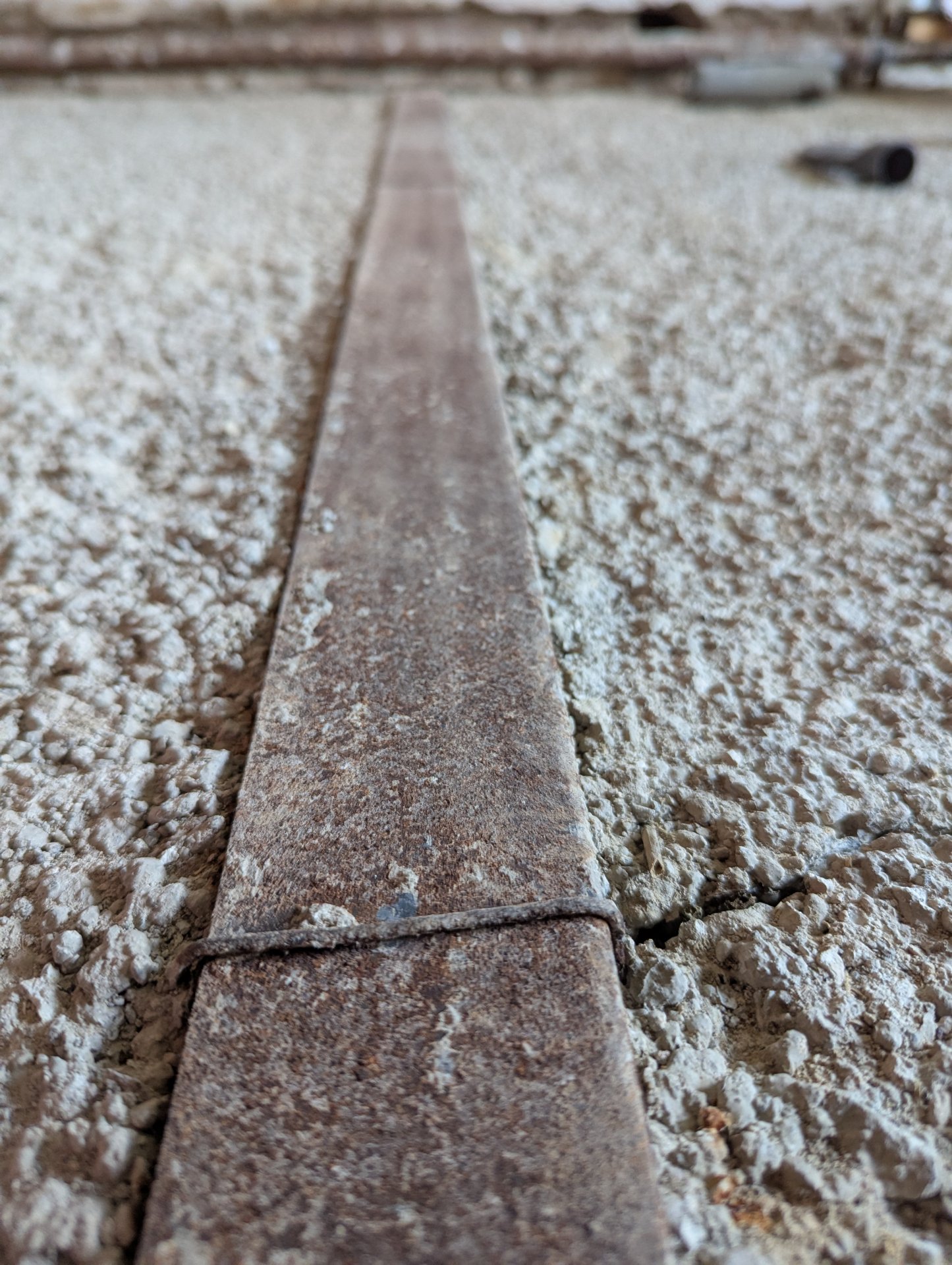

    So, wie es für mich aussieht, handelt es sich um eine scheitrechte Kappendecke, vermutlich unbewehrt.
    Zumindest kann ich in keinem Durchbruch eine Bewehrung erkennen.
    Andererseits frage ich mich, wozu diese Drähte von oben auf den Stahlträgern sind.
    Ist evtl. doch eine Art Bewehrung verbaut?

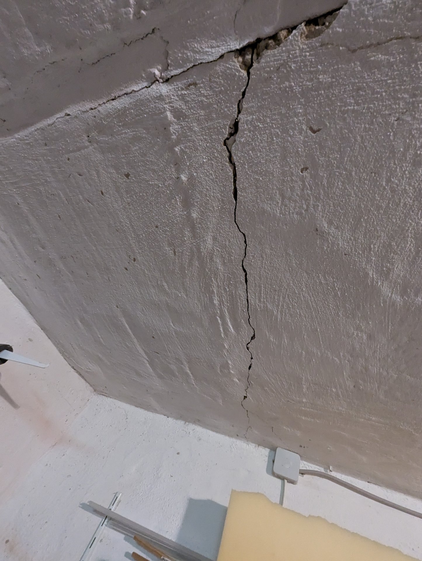

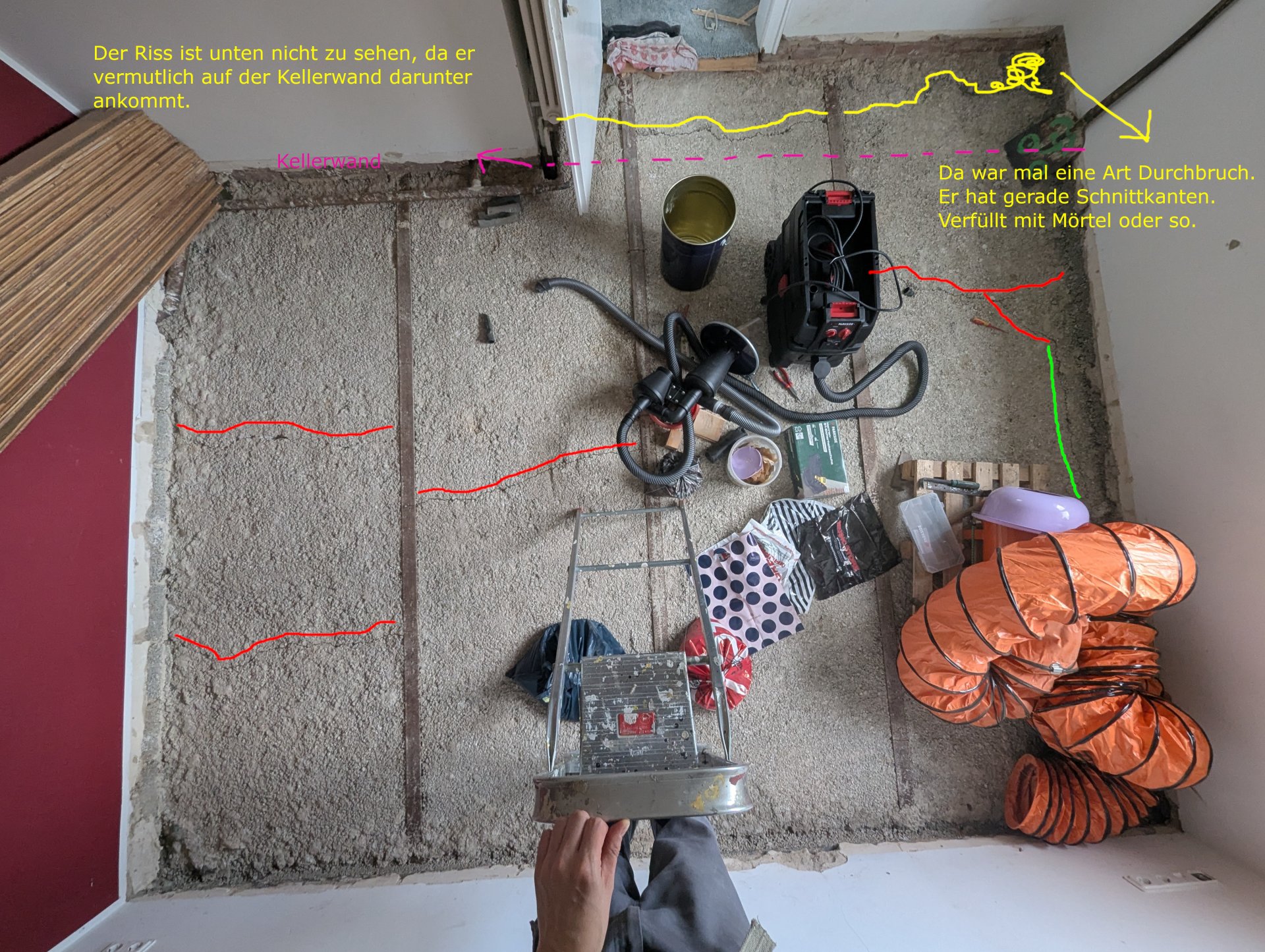

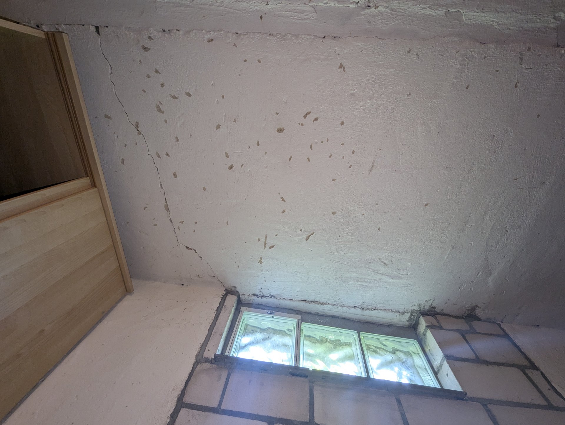

    Nunja, das Problem: In der Decke befinden sich mehrere Querrisse und auch ein Längsriss.
    Alle Risse sind auch von unten zu sehen.
    Daten zum Raum:
    Maße: ca. 3,5x4,4m
    Abstand I-Träger: 1,1m
    Höhe I-Träger: NP14 (laut damaliger Statik, aus der aber leider der sonstige Aufbau nicht hervorgeht)
    Für uns stellt sich nun hauptsächlich die Frage, was wir damit anstellen und wie tragfähig das Ganze noch ist.
    Kann jmd. einen Tragwerksplaner im Raum Köln / Oberbergischer Kreis empfehlen, der sich mit so etwas auskennt?

    Die Decke hat noch die gleiche Tragfähigkeit wie vor 70 Jahren, wenn die Bewehrung nicht an- oder durchgerostet ist. Kritisch könnte es werden, wenn an der Unterseite Rostspuren von der Bewehrung und auch Betonabplatzungen vorhanden wären. Davon sehe ich nichts.
    Die Risse im Beton sehen vielleicht gefährlich aus. Mich würden sie, bei einer Nutzung als Wohnhaus, ruhig schlafen lassen. Da fällt eher noch eine Brücke in D zusammen, als daß diese _Decke durchbricht.
    Vor einigen Jahren habe ich eine Betondecke in einem Heustadel aus den zwanziger Jahren notdürftig "saniert". Nachdem ich die obersten 2 cm Glattstrich mit einem Hammer durchschlagen hatte, konnte ich den "Beton" aus der damaligen Zeit mit einer Kohlenschaufel herausnehmen und mit einem Bewehrungsstahl und etwas Zement, im Eimer anrühren und einbauen. Damit dieser "Beton" nicht nach unten durchfällt, hatte ich ihn vorher von unten unterstützt. Wie diese Decke einst mehrere hundert kg Heu pro m² tragen konnte, ist mir immer noch schleierhaft. Auf der Unterseite fehlten einige größere "Betonbrocken". Einfach heruntergefallen.

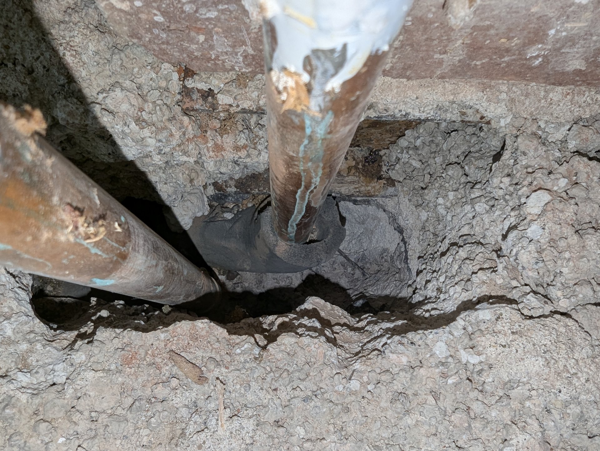

    Was stellt das erste Bild dar?

    Das erste Bild zeigt einen Durchbruch nach unten für Heizungsrohre.
    Der Durchbruch endet nach unten hin jedoch auf der Kellerwand und die Heizungsrohre werden dann im Keller in der Ecke Mauer-zu-Decke in den Kellerraum hineingeführt.
    Ich hatte diesen Durchbruch komplett ausgesaugt, um eventuell etwas über den Aufbau dieser Decke zu erfahren und ob sie überhaupt bewehrt ist, oder nicht.
    Rost sehe ich von unten eigtl. nirgendwo.
    Lediglich etwas Flugrost an unbedeckten Stellen der Träger.
    Definitiv nirgendwo Blätterteig.

    Ich würde die Heizungsrohre in dem Durchbruch nicht einbetonieren, sondern das Loch ausstopfen und ggf. mit einer dünnen Mörtelschicht glattstreichen.
