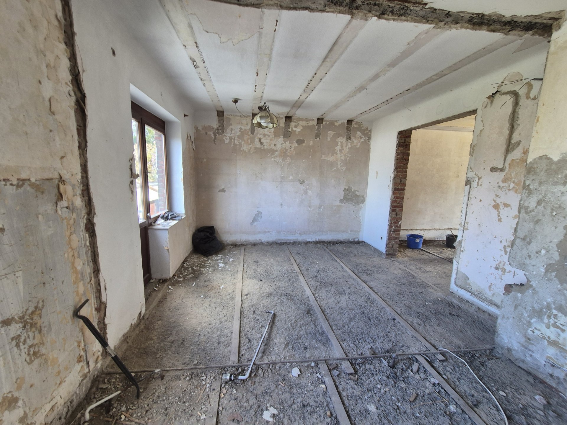

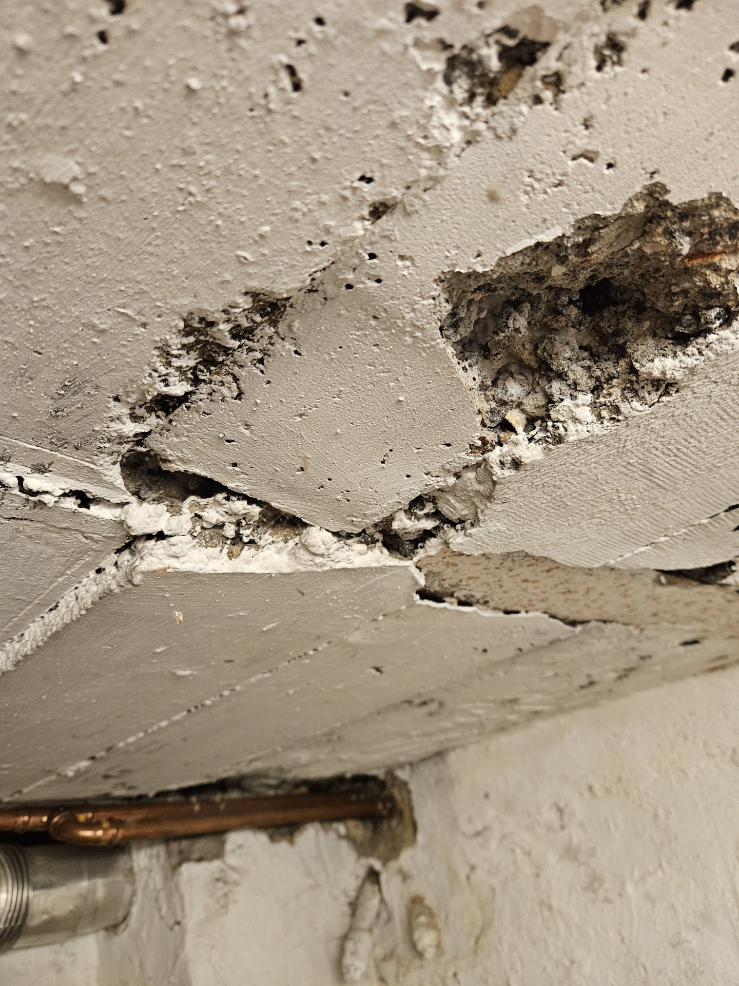

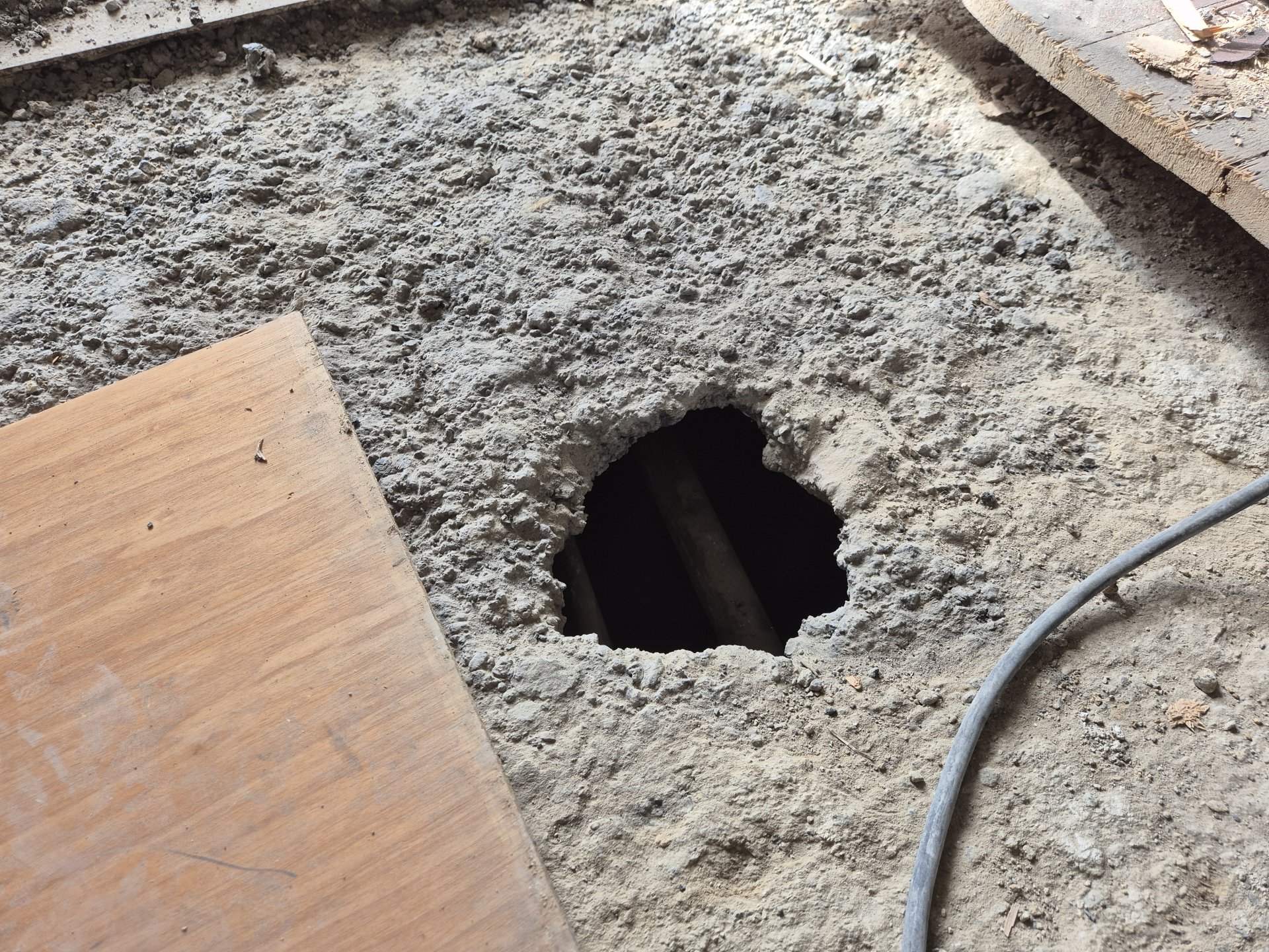

    Hallo liebes Forum,

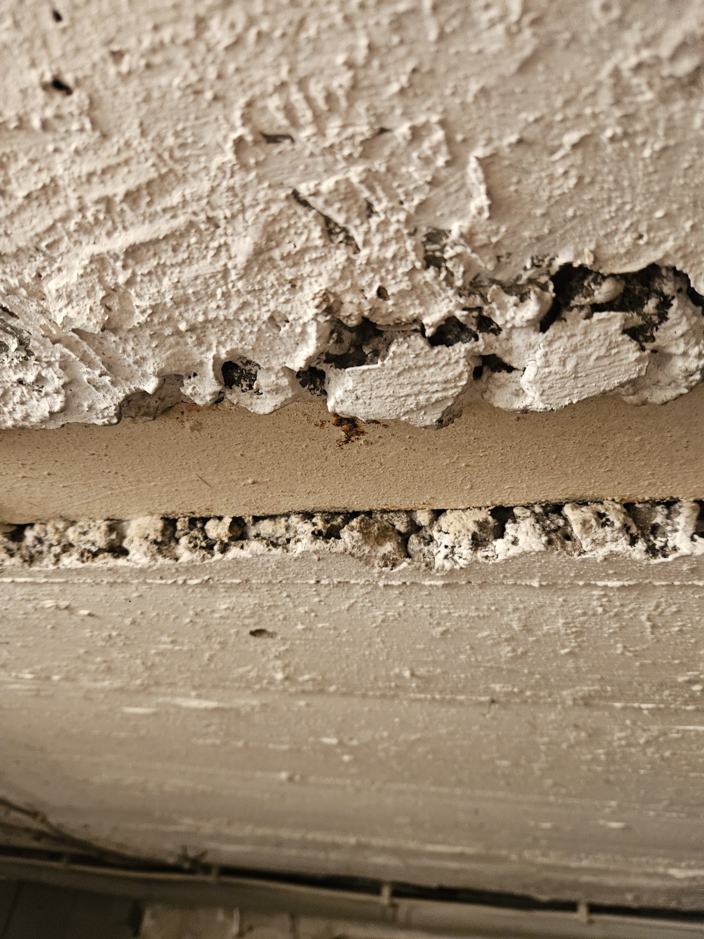

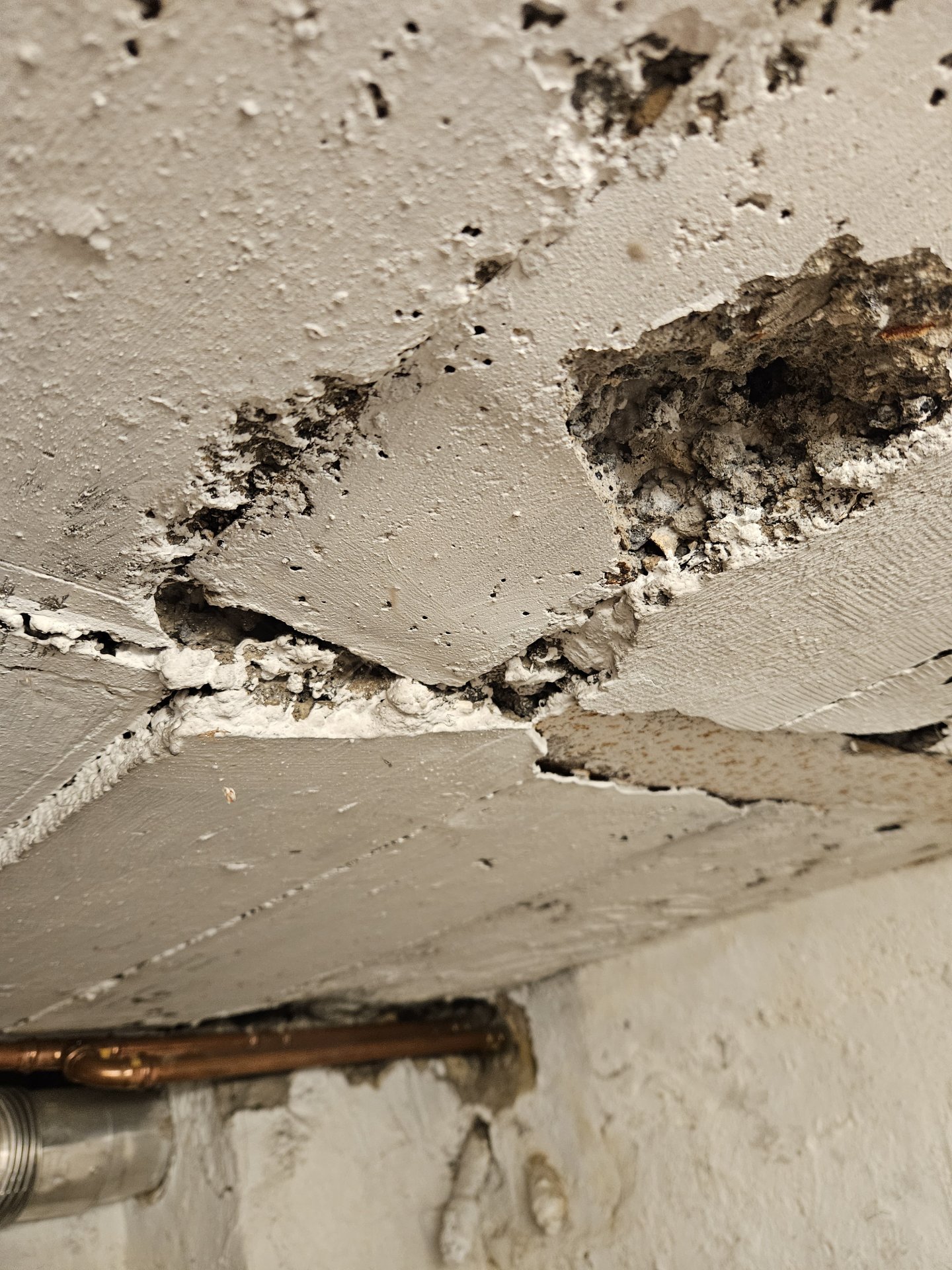

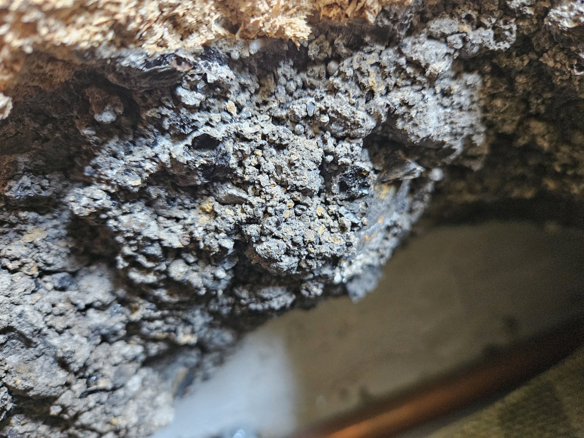

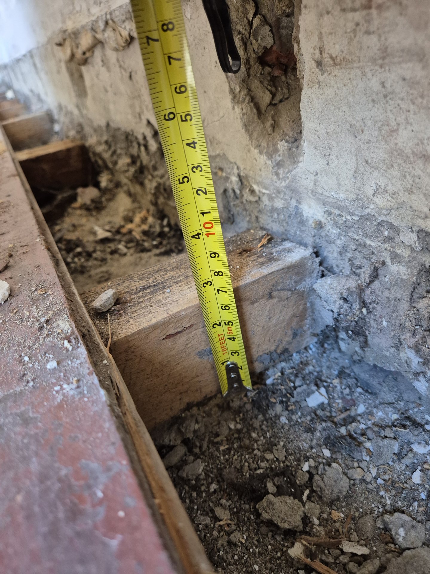

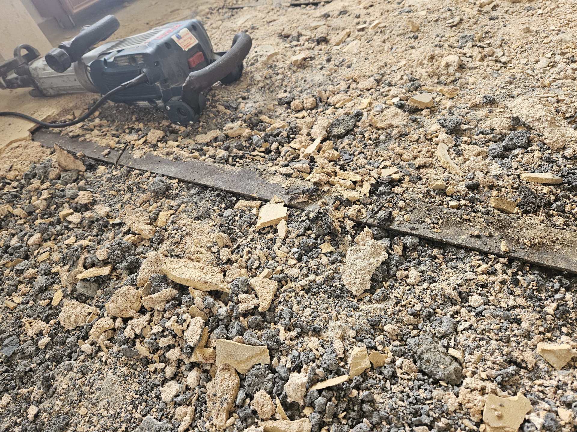

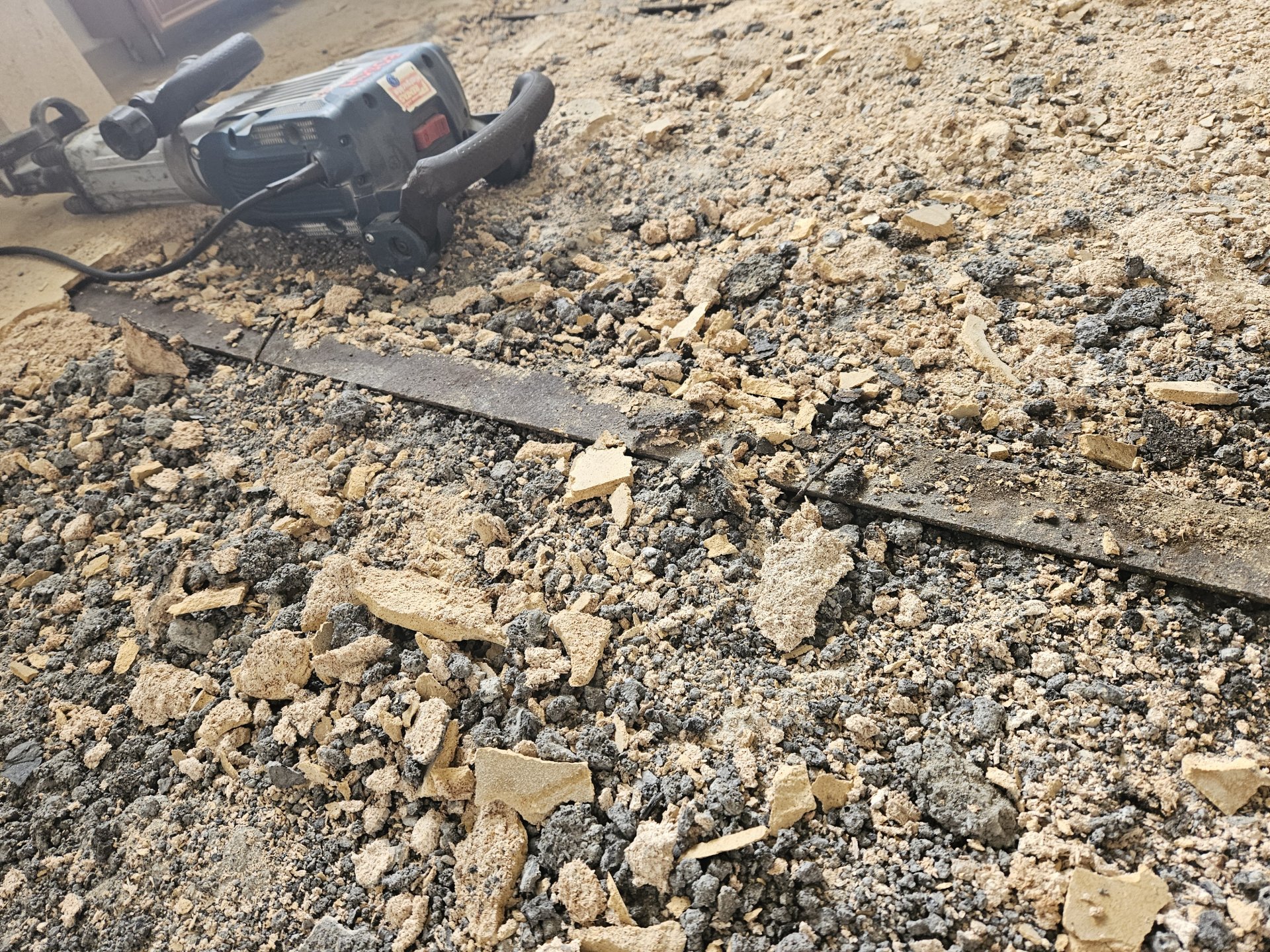

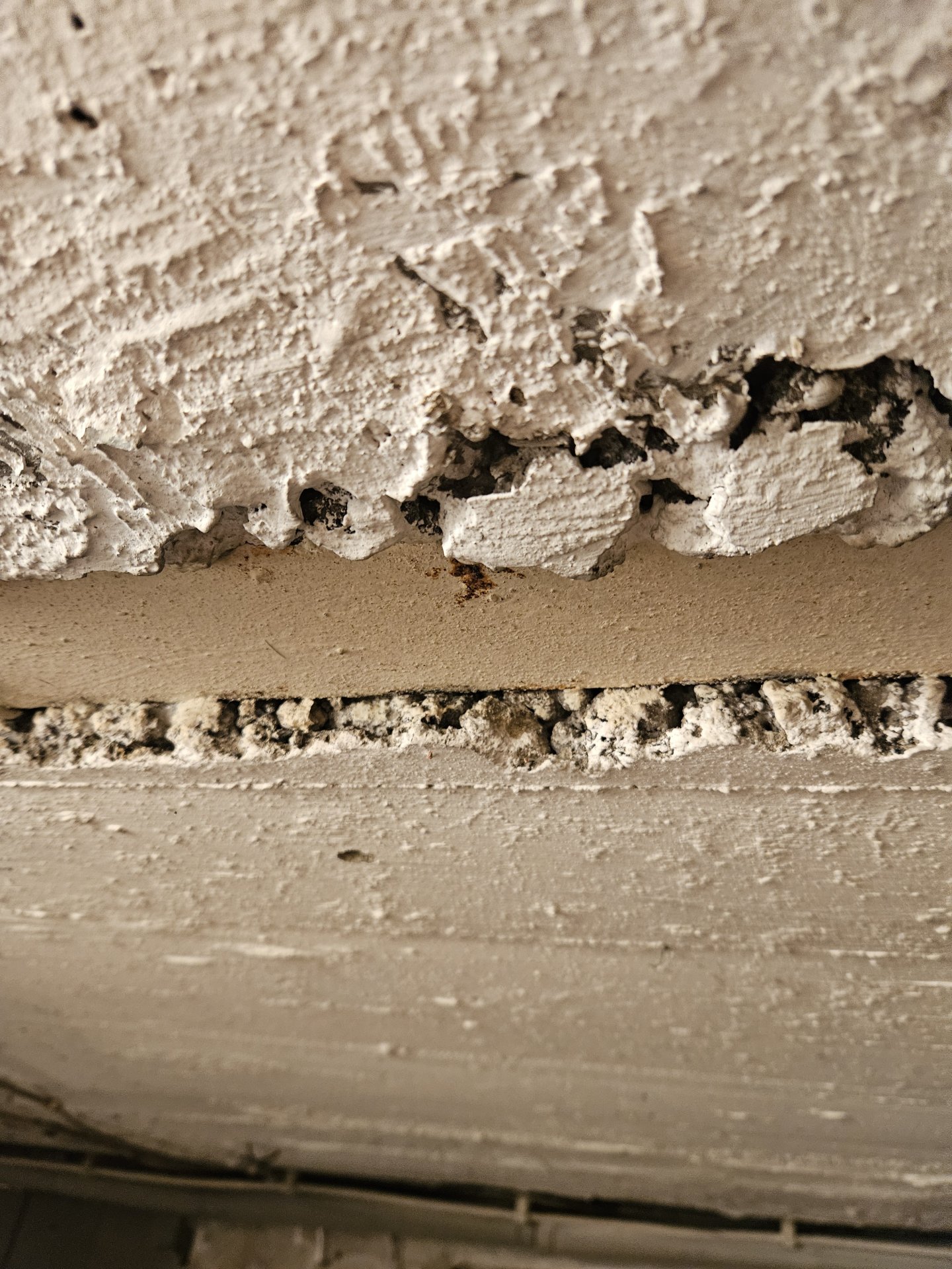

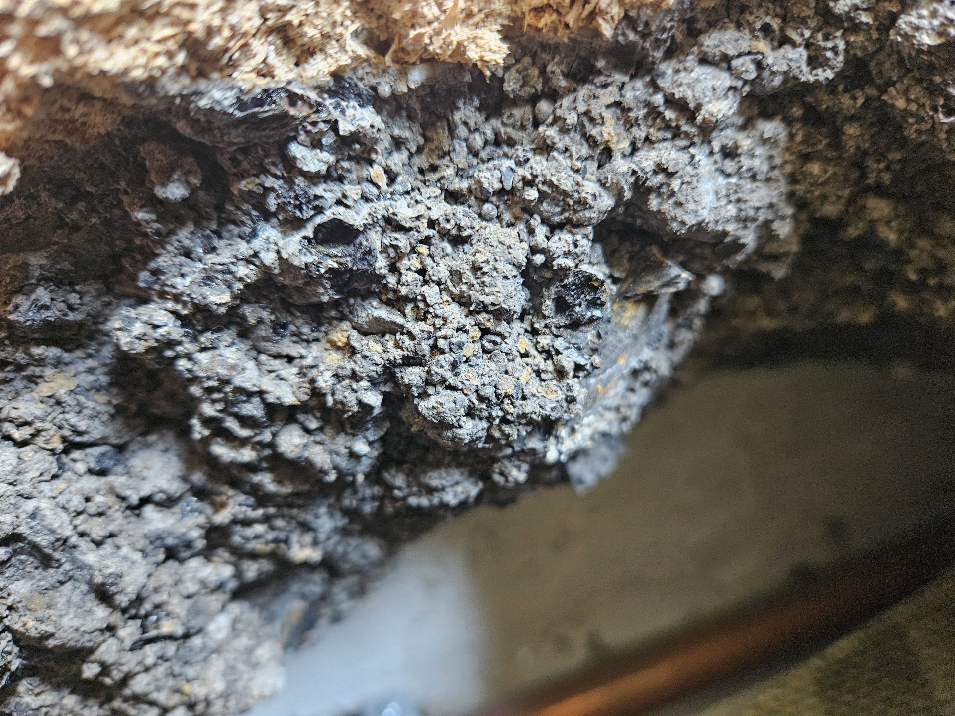

    meine Frau und ich haben kürzlich ein Haus erworben, in dem die Kellerdecke als scheitrechte Kappendecke ausgeführt ist. Die Stahlträger haben einen Abstand von 90 cm, und zwischen den Trägern befindet sich eine Art Schlackebeton, der allerdings von unten rissig und bröselig ist. Auf diesem Schlackebeton liegt eine gebundene Schüttung, darüber ein Estrich mit einer Art Holzfasern.

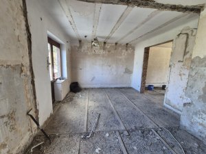

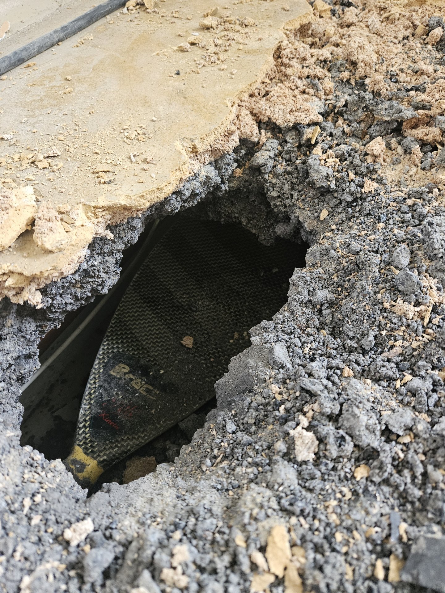

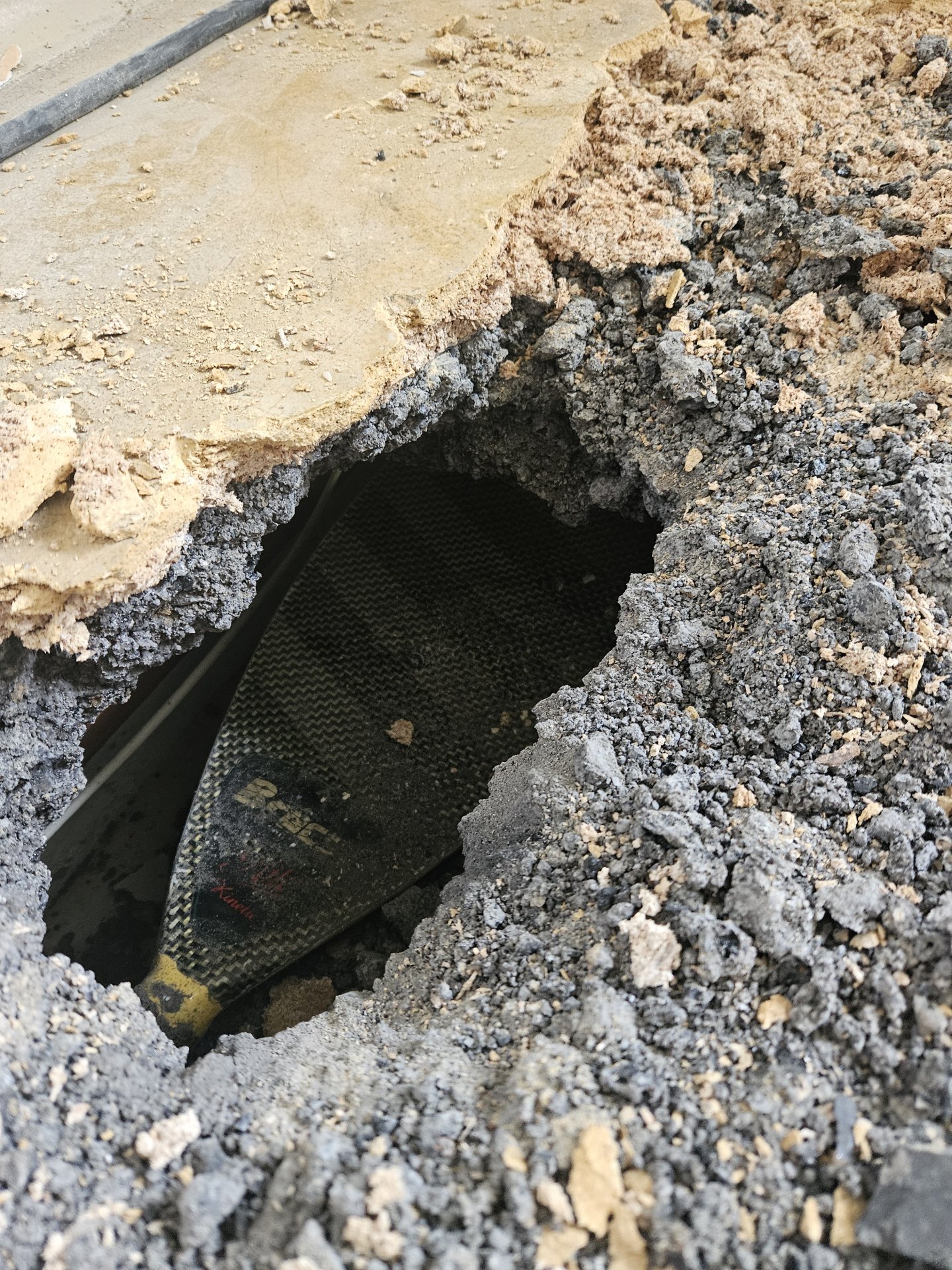

    Der Estrich ist sehr uneben und weist viele Risse auf, weshalb ich mich entschlossen habe, den Estrich abzustemmen und den Boden bis auf die Höhe der oberen Flansche der Träger abzunehmen. Dabei ist in einem Bereich ein Loch (ca. zwei Fäuste groß) entstanden, was mich zu der Frage bringt, wie tragfähig das gesamte System noch ist. Ich überlege nun, ob es nicht besser wäre, den Boden komplett neu aufzubauen.
    Anbei einige Fotos zur Veranschaulichung des Zustands:
    • Freigelegter Stahlträger
    • Loch im Schlackebeton (keine Sorge, das Paddel darunter dient nur als Stütze)
    • Nahaufnahme des Lochs

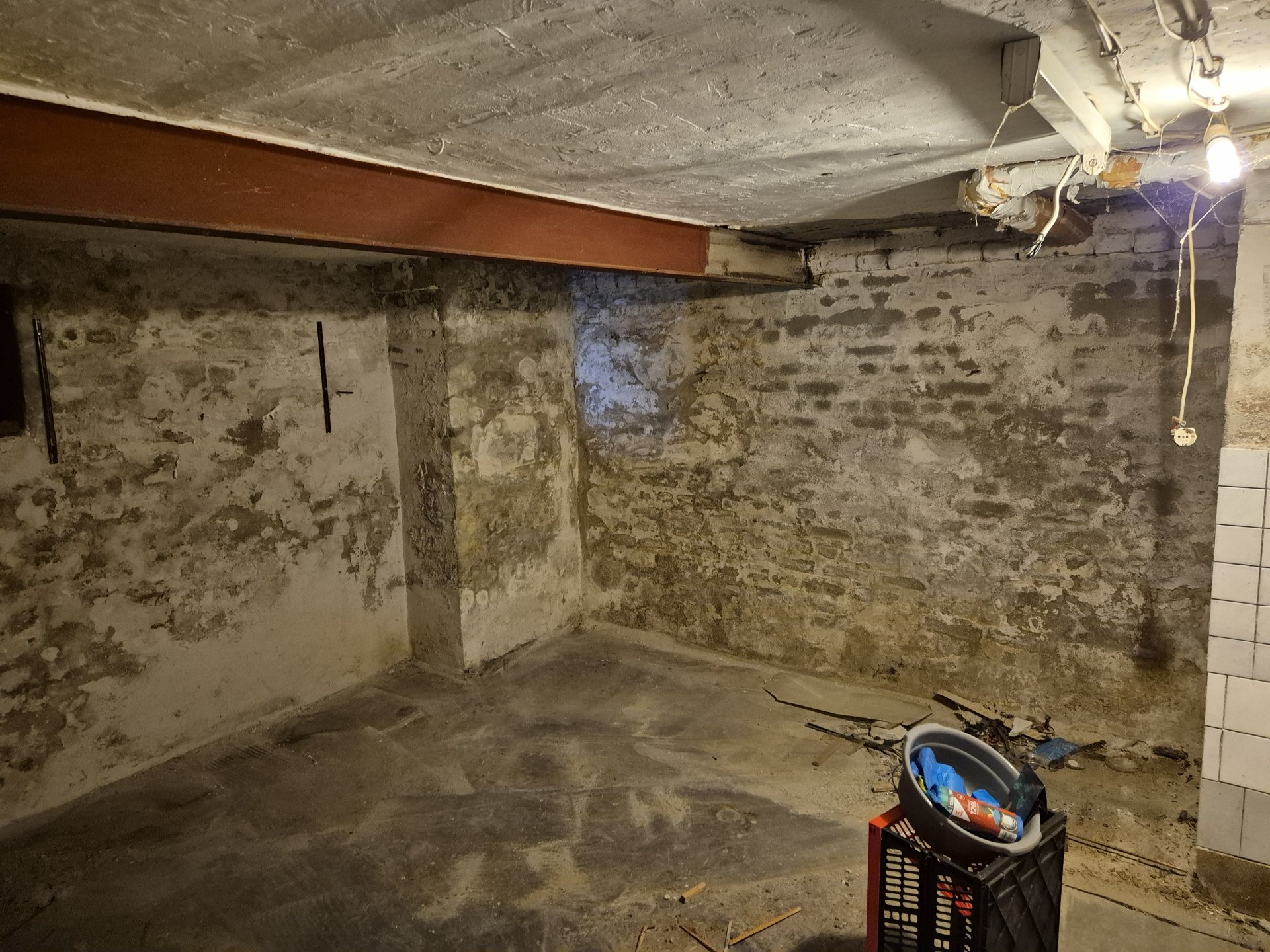

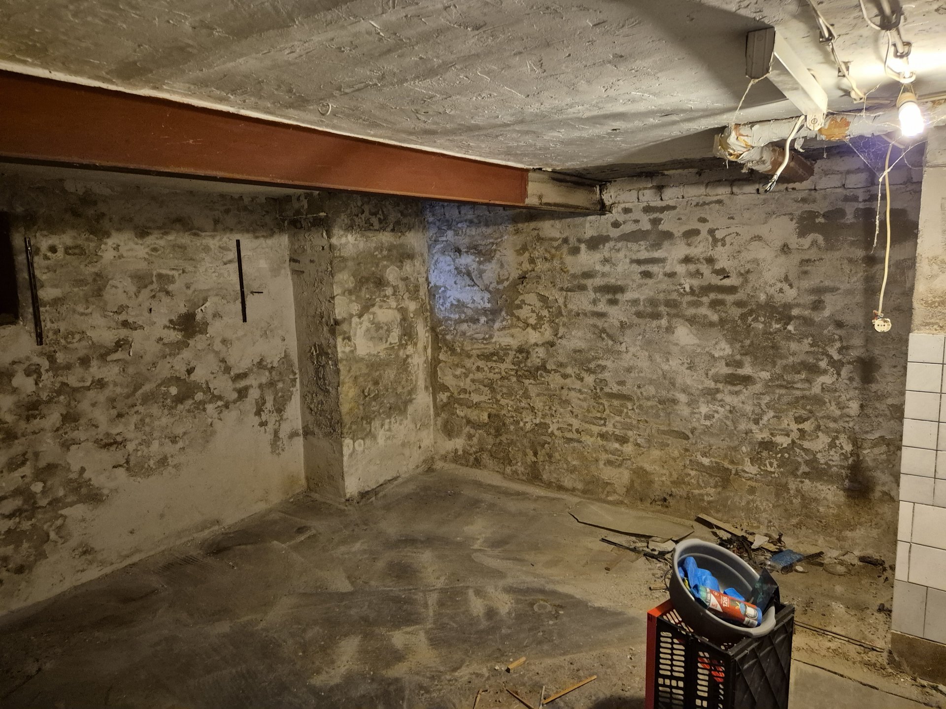

    • Stahlträger von unten [Foto 134183]
    Unser geplanter Vorgehensweise sieht wie folgt aus:
    • Entfernen des Schlackebetons zwischen den Trägern
    • Behandeln der freigelegten Träger mit Korrosionsschutz
    • Einbringen einer Trittschalldämmung auf die Träger
    • Verlegen von Lewis-Platten
    • Installation einer Fußbodenheizung
    • Einbau von Estrich
    • Verlegen von Vinyl oder Parkett
    • Wärmedämmung zwischen den Trägern mit Mineralwolle
    Allerdings stehen wir vor einem Problem: Am Rand der Decke fehlen Träger. Daher überlegen wir, ob es möglich wäre, am Rand zusätzliche Träger (z.B. UNP mit der Höhe der Doppel-T-Träger) mittels Schwerlastankern zu befestigen. Diese Träger würden weniger belastet als die in der Mitte des Raums. Statisch gesehen wäre es vermutlich stabiler, Stützen nach unten einzubauen, aber das wäre auch teurer.
    Was meint ihr dazu? Hat jemand Erfahrungen oder Ideen, wie man diese Situation am besten lösen kann?
    Vielen Dank im Voraus für eure Ratschläge!

    Ich denke das für euere *geplante Vorgehensweise* nun zwingend ein Bauingenieur erforderlich wäre !!!!!!!

    Vermutlich hat der Statiker abgeraten da er eine solche Decke nur schlecht berechnen kann. Wo steht denn das Haus?

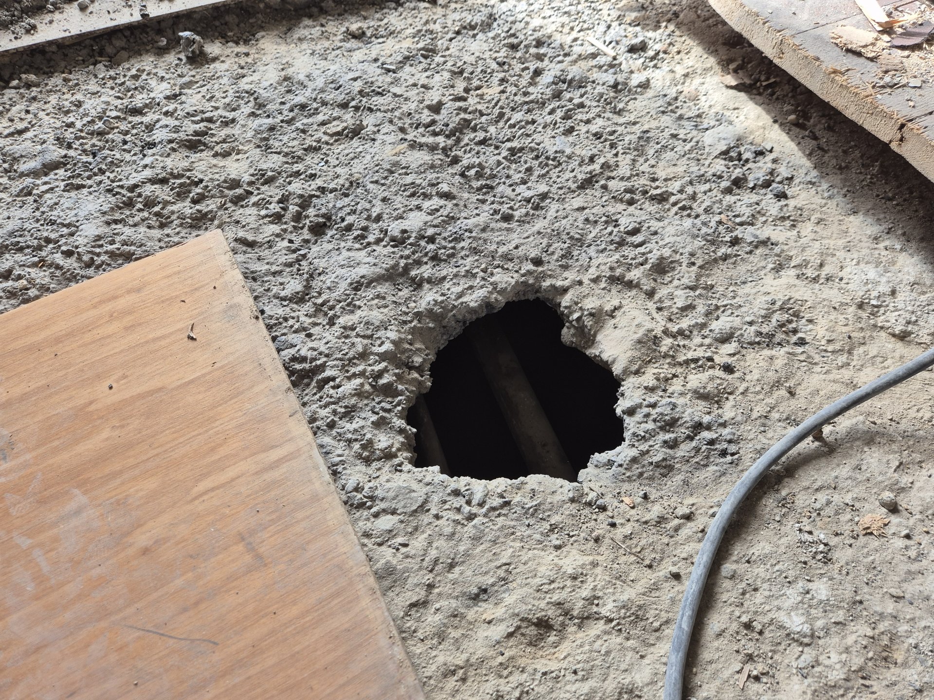

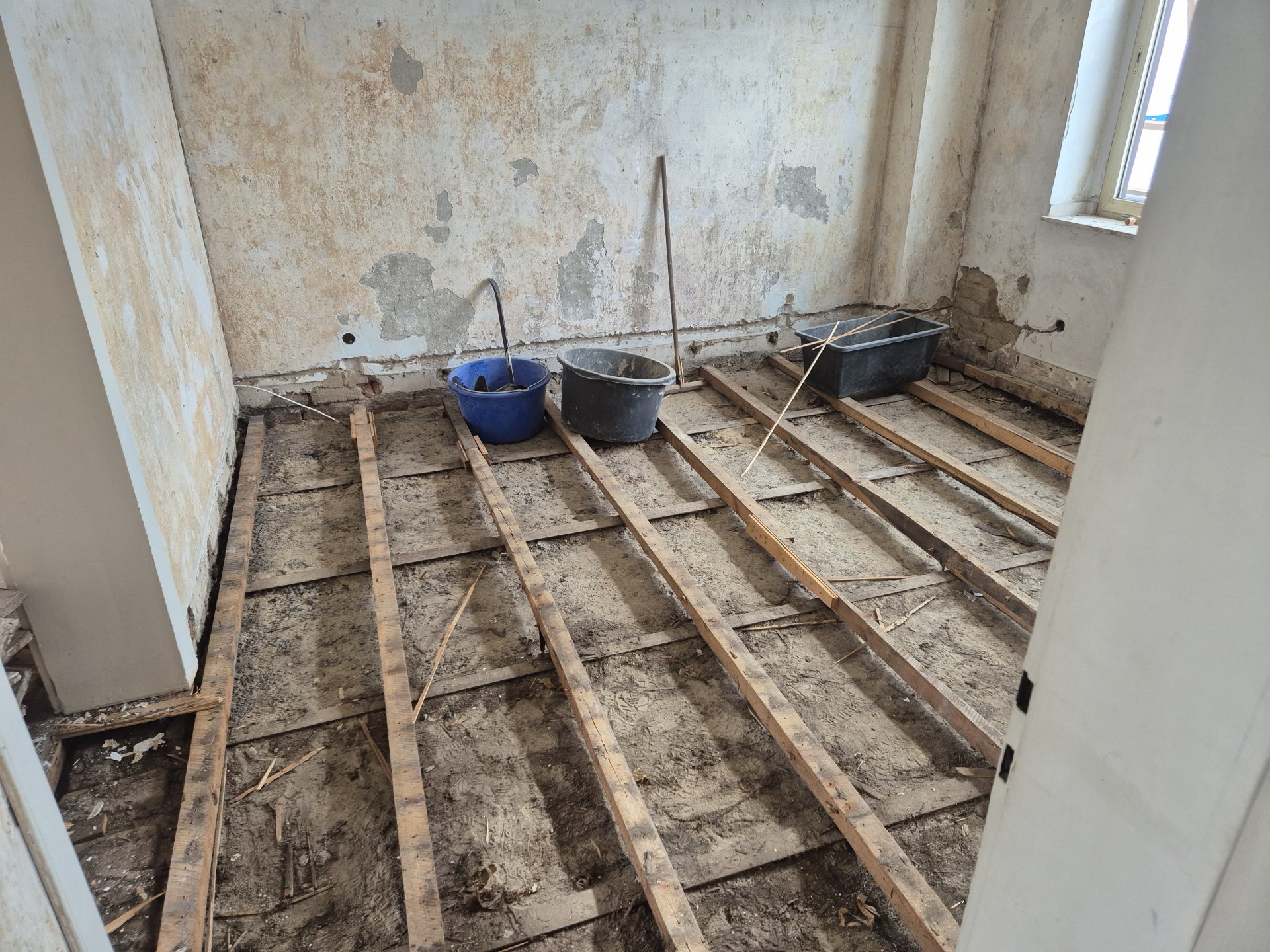

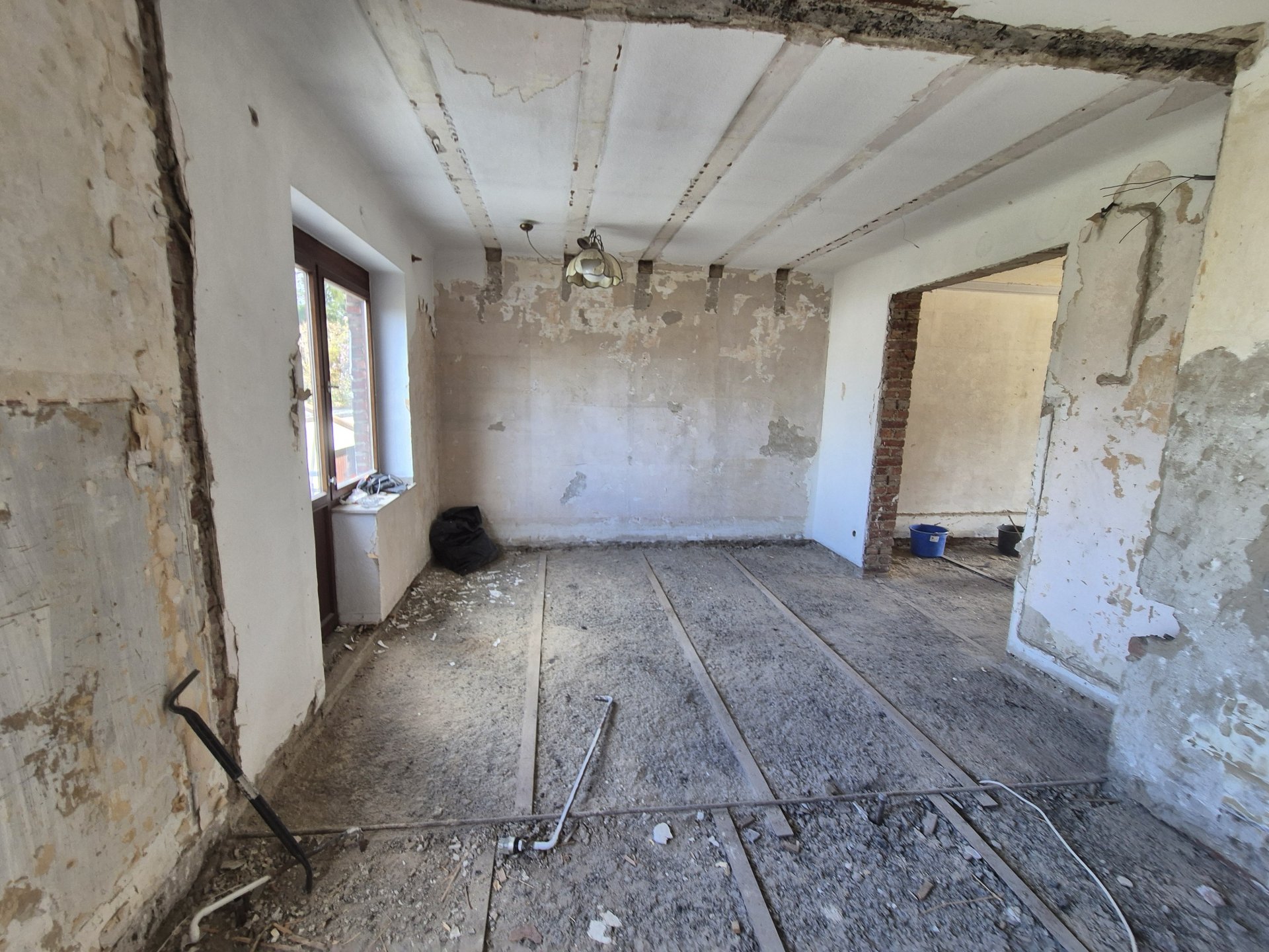

    Mach mal ein paar Fotos bitte.
  9. Bunion
    Bunion
    01.04.2025

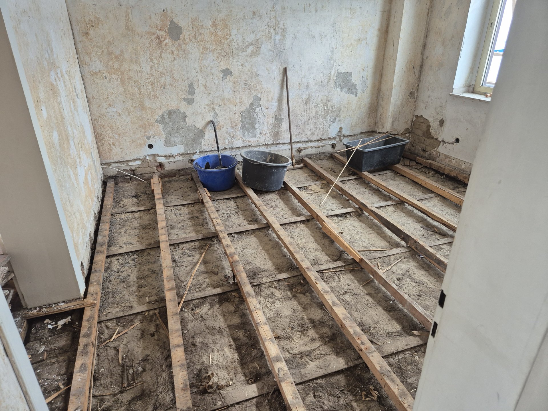

    Hier ein paar Bilder.
  10. #10 HabeckR, 02.04.2025
    HabeckR
    HabeckR
    08.02.2025
    260
    70
    Schaltafel und Drehsteifen drunter
    Ausgießen und gut ist wenn oben Holzfußboden drauf kommt
  11. Bunion
    Bunion
    01.04.2025
    Den ganzen Boden oder nur das Loch?
  12. #12 HabeckR, 02.04.2025
    HabeckR
    HabeckR
    08.02.2025
    260
    70
    Ja nur das Loch mit Beton zugießen.
