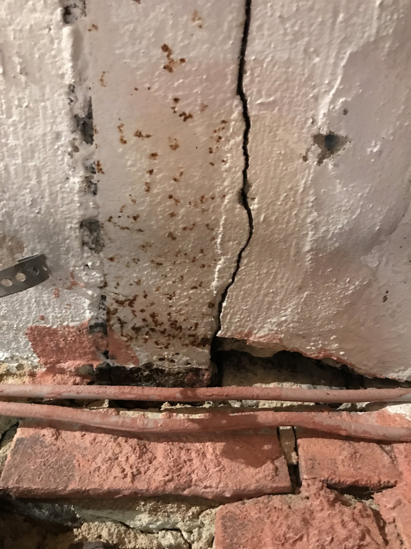

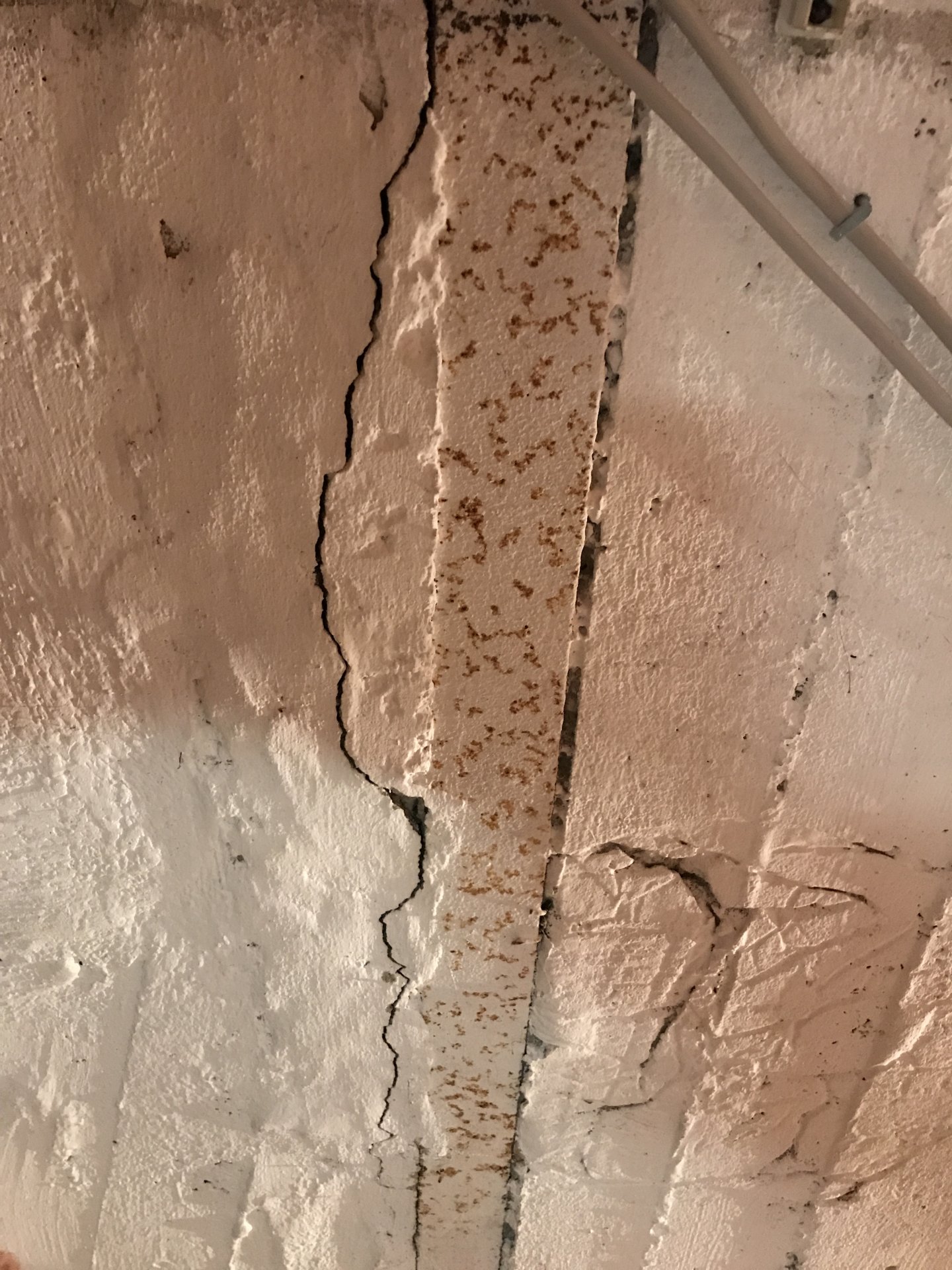

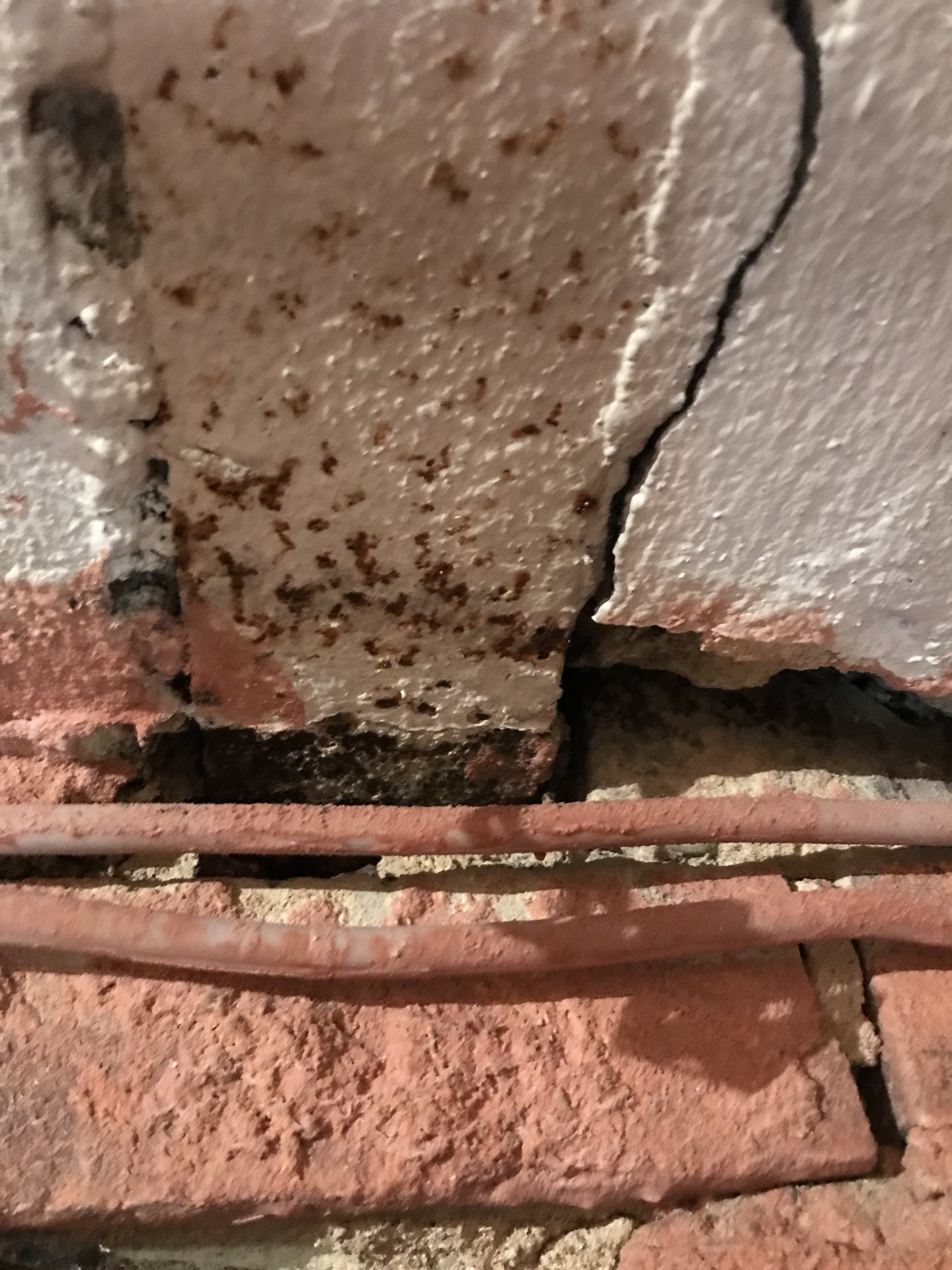

    Guten Tag miteinander,
    Ich besitze ein Haus Bj ca. 1940.
    Im Anbau habe ich eine scheitrechte Kappendecke- Abstand ca 80cm, 8et doppelt T Träger.
    Keine Bewährung.
    Durch Zechentätigkeiten in der Vergangenheit habe ich am Haus mehrere Risse.
    Ein Längstriss ist auch vorhanden entlang eines Trägers.
    Ein Bauingenieur war vor Ort, hat mich beruhigt und Berechnungen für die Belastung von oben gegeben.
    Die Träger sehen soweit ganz gut aus.
    Nichtsdestotrotz habe ich ein mulmiges Gefühl bei der Sache, als Deckenverkleidung kommt rein theoretisch nur eine Spanndecke im frage. Da würden wir jedoch die Risse nicht weiter beobachten können.
    So nun zu meine Fragen:
    Habt ihr Ideen/Erfahrungen wie man die Decke zusätzlich abstützen/absichern kann?
    Der Bauingenieur sagte mir sowas als Beispiel:
    Von oben ein 200er U Träger quer zur laufrichtung der T Träger, von unten einer 2cm Metallplatte in ca.30cm x 50cm. Die Metallplatte als Verbreiterung der T Träger backen mit gewindestangen nach oben am U Träger befestigt.-einer schon mal sowas gesehen?
    Als Verkleidung dachte ich daran die Träger zu streichen in eine Farbe und die Betonflächen dazwischen verputzt weiß zu streichen. Das ganze so dass man die Träger weiterhin als Träger erkennt.
    Schon mal danke im Voraus für eure Gedankenpfurze

    Nun entweder als 'Gedankenfurz' von oben wäre ähnlich einer Bühnenabhängung ( gespindelte Kammer geht aber auch unterseitig) oder einer nachträglichen First Stützung zur Begrenzung Durchbiegung bei Entfall von Stützen, bedingt aber das Sie nötige Aufbauhöhe in der Decke haben oder von 'Unten' als klassisches Tragwerk eventuell als Rahmen Konstruktion oder Einzelträger,welches als Sicht Konstruktion teilweise dann auch verbleiben könnte. Bei einem Träger gibt es keine Backen, Steg und Gurt oder Flansch Obergurt/Untergurt, wie immer wären Dimensionen und eventuell Bilder hilfreich..

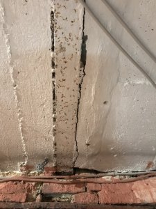

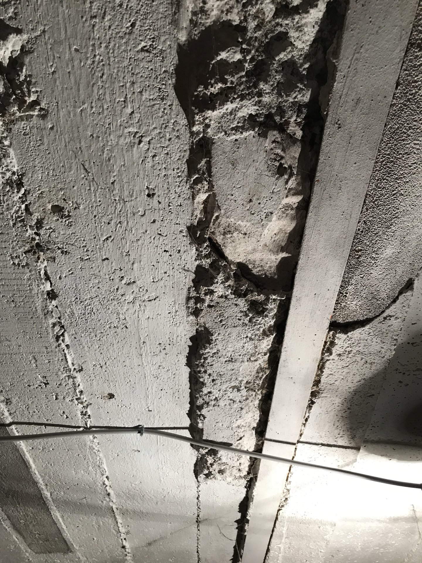

    Anbei ein paar Bilder der Träger.
    Ich gehöre zum Klientel: Laie mit gefährlichem Halbwissen. Darum bitte ich vielmals um Entschuldigung wenn ich was falsch nenne.

    Ihre Profile sehen doch nun gut aus - was die Ermüdung bzw Altersversprödung betrifft das kann nur durch Probestück festgestellt werden. Ansonsten würde ich doch eher zur Stützung von unten tendieren, bei von 'oben' muss die ganze Decke (ihr Aufbau) raus. Leider haben Sie Raumgeometrie und Abmessungen nicht dabei, gleichfalls fehlt der obere Aufbau ( ich nehme an axial zum Träger Balken?) optimal wären Stützen wenn möglich, ansonsten müssen Auflager oder Pfeiler aus Mauerwerk errichtet werden.(ihre Lagerpunkte sehen nicht so toll aus, diese können aber einzeln ertüchtigt werden) Falls Sie die Decke eh offen haben - würde ich dann je nach Bild eventuell die ganze Decke gleich neu machen, Schalen und Betonieren oder halt Träger mit Dielen und /oder Schalung. Korrosionsschutz @Manufact fragen der hat da sicher was auf 'Tasche', bei Verputzen Zement Putz mit hohen Anteil Zement, zumindest stellt dieser sicher, daß etwas das 'hydraulische Mileau' wieder hergestellt wird, kein Gips oder Kalk-Zement der schädigt mehr und trägt die Korrosion eher voran.
