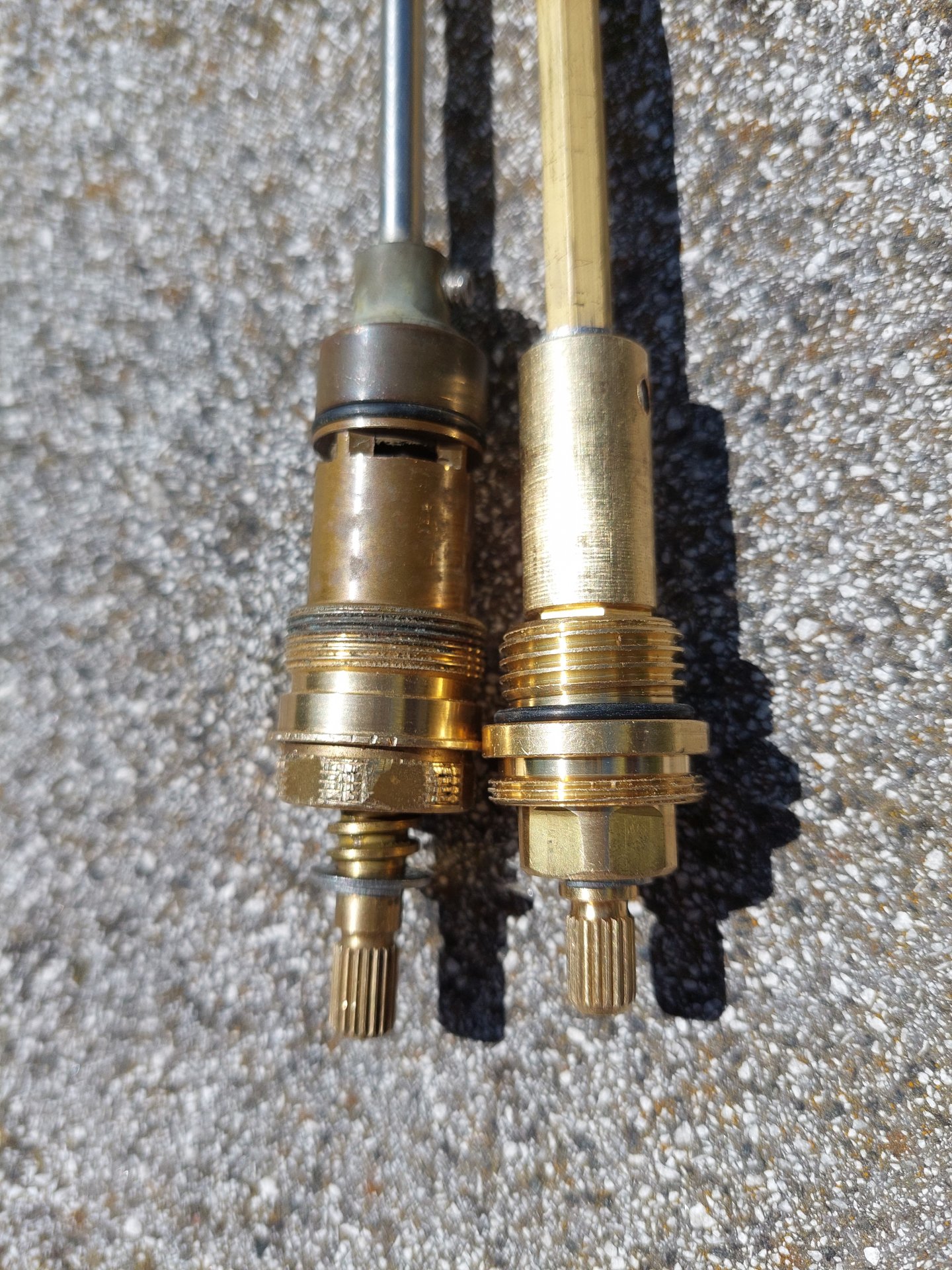

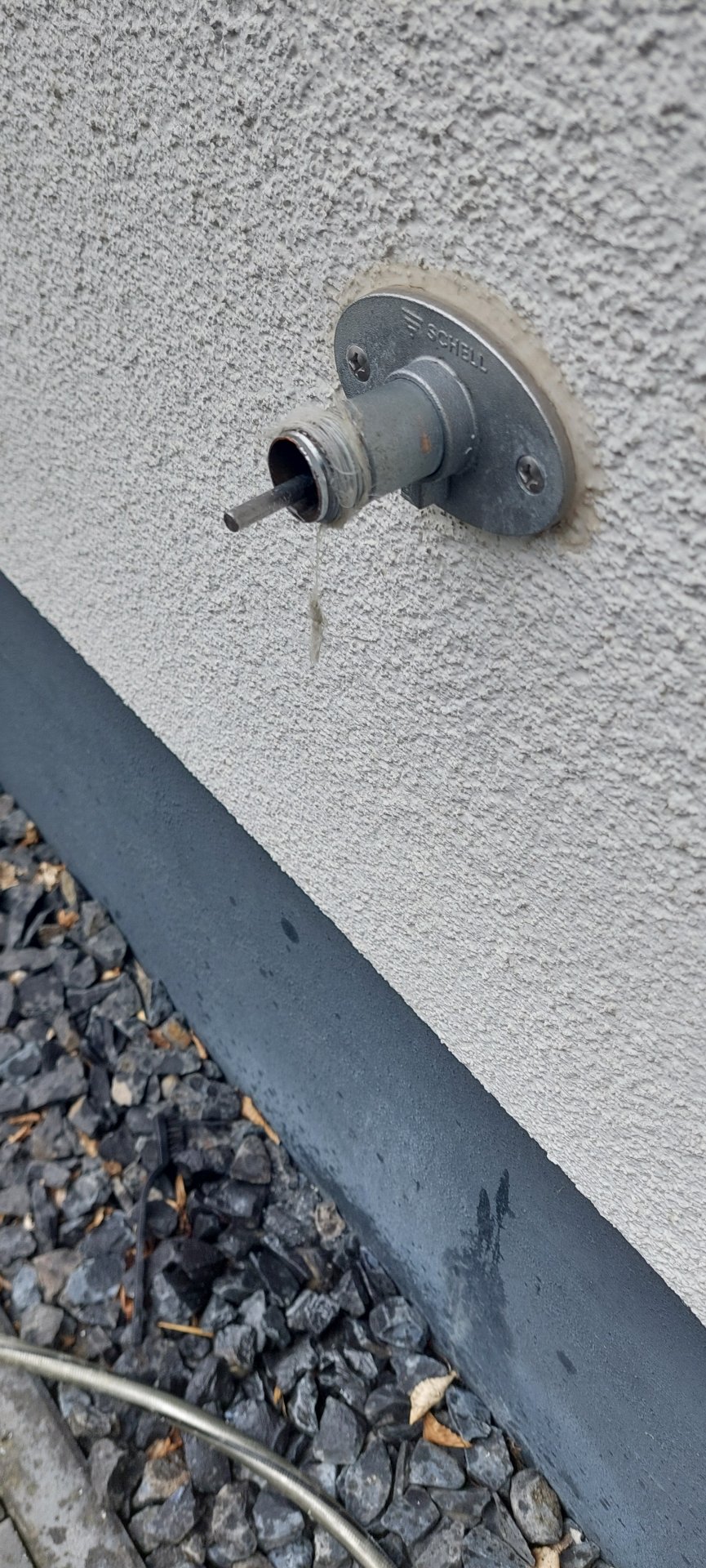

    der Aussenwasserhahn (Schell Polar) ist nach 12 Jahren undicht geworden, d.h. das Wasser drückt bei angeschlossenem Schlauch durch die Entlüftung. Vielleicht ja nur eine neue Dichtung für das Oberteil erforderlich, habe ich hier recherchiert. Hm.
    Ich hab nun gleichwohl eine neue Spindel (221450099) gekauft und krieg sie nicht eingebaut. Sie scheint zu lang zu sein, ca. 1 cm. Beim Nebeneinanderlegen alt/neu fällt mir nun auf, dass das Gewinde am Oberteil eine ganz andere Steigung hat als die alte Spirale.
    Kann ich neu gekaufte überhaupt in meinem Aussenrohr verwenden?
    Danke für Antwort!

    Das ist ein anderes System. Passt nicht.

    Sieht aus wie Kemper.

    Ich glaub dass du eher Teil Nummer 222360099 brauchst
    gibt wohl schell polar und schell polar 2 :D

    > Teil Nummer 222360099 <
    Genau. Das ist lt. Katalog 2024 das Oberteil incl. Spindel für die Polar II.
    Himmel, warum hab ich das bisher übersehen?

    Das aktuelle Bauteil (für das ich die o.g. Spindel bestellt hatte) heisst wohl nur noch "Polar", ohne Zusatz I oder II.

    Ich hoffe du hast nicht Gewalt versucht das grobe Gewinde reinzudrehen…. Aber probiers mal mit dem richtigen Teil, vielleicht wird’s noch

    Update: die neu bestellte Spindel wurde heute geliefert, gleich von mir eingebaut und ... der Hahn funktioniert wieder einwandfrei!
    Super Sache - die 60 EUR waren gut investiert, finde ich, nach nunmehr 12 Jahren. Danke für eure Hilfe.

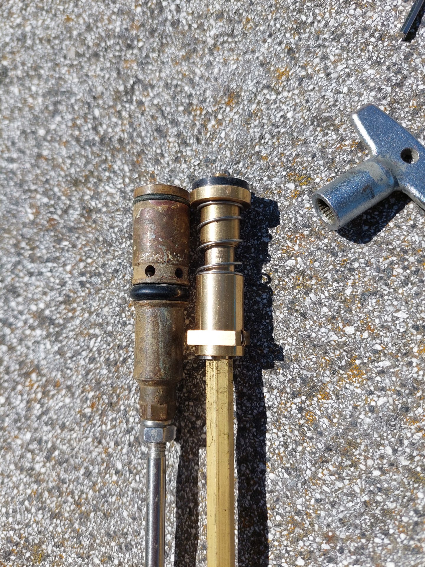

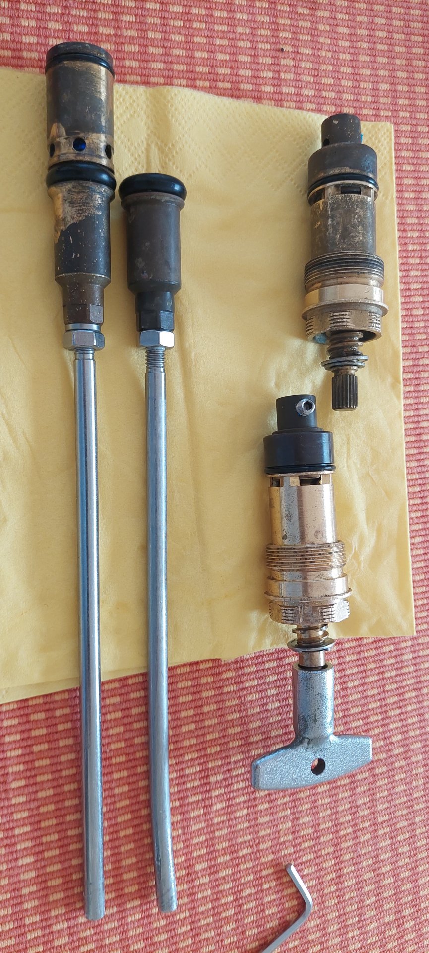

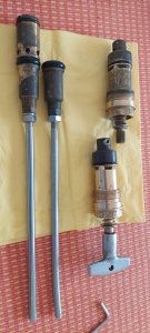

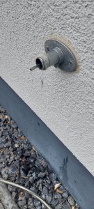

    Die Spindel sitzt leider total fest. Letztes Jahr, also nach dem 1. Winter, liess sich der Hahn noch schwergängig öffnen und schliessen, heuer ist er wie festgefroren und lässt sich Null schliessen. Ich habe den vorderen Messingteil abgeschraubt, auch den anschliessenden Teil mit dem eigentlichen Hahn, habe WD40 hineingesprüht und über einige Stunden einwirken lassen. Das hintere Messingteil mit den beiden O-Ringen sitzt bombenfest.
    Wie gesagt, der Hahn ist geöffnet, d.h. wenn ich im Haus aufdrehe, kommt Wasser aus dem Rohr geschossen. Ich habe mit dem Hammer sanft vertikal auf die Spindel geschlagen, alles bleibt bombenfest.
    Was kann ich tun? Bin superfrustriert und überlege, einen einfachen Hahn vorne anzuschrauben und vor dem Winter per Hand zu entwässern.
    Bitte helft. Danke!

    Schell-Hahn 4.jpg Die 2. von links ist die aktuell ausgebaute Spindel. Wie schaffe ich es, den letzten Teil (siehe links oben bei der alten Spindel) herauszubekommen?
    Der Zufluss ist geöffnet - sehe ich das richtig, dass ich auch mit kräftigen Hammerschlägen nichts kaputt machen kann? Sie hat doch ein paar mm Luft, bis sie an das Gegenstück kommt, oder?

    Wie wärs, jetzt mal wen ranzulassen, der weiß was er tut?
    Entweder wars die falsche Spindel oder Du hast das Gewinde zerwürgt.
    Um einen Komplettaustausch wirst Du nicht umhinkommen.
