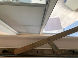

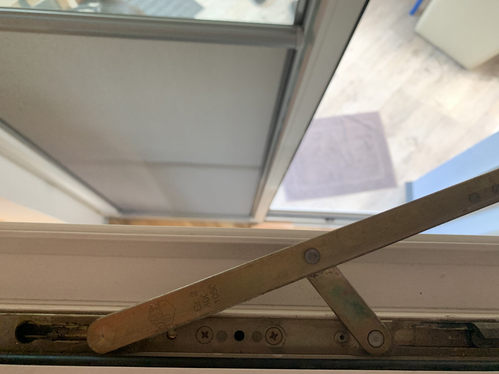

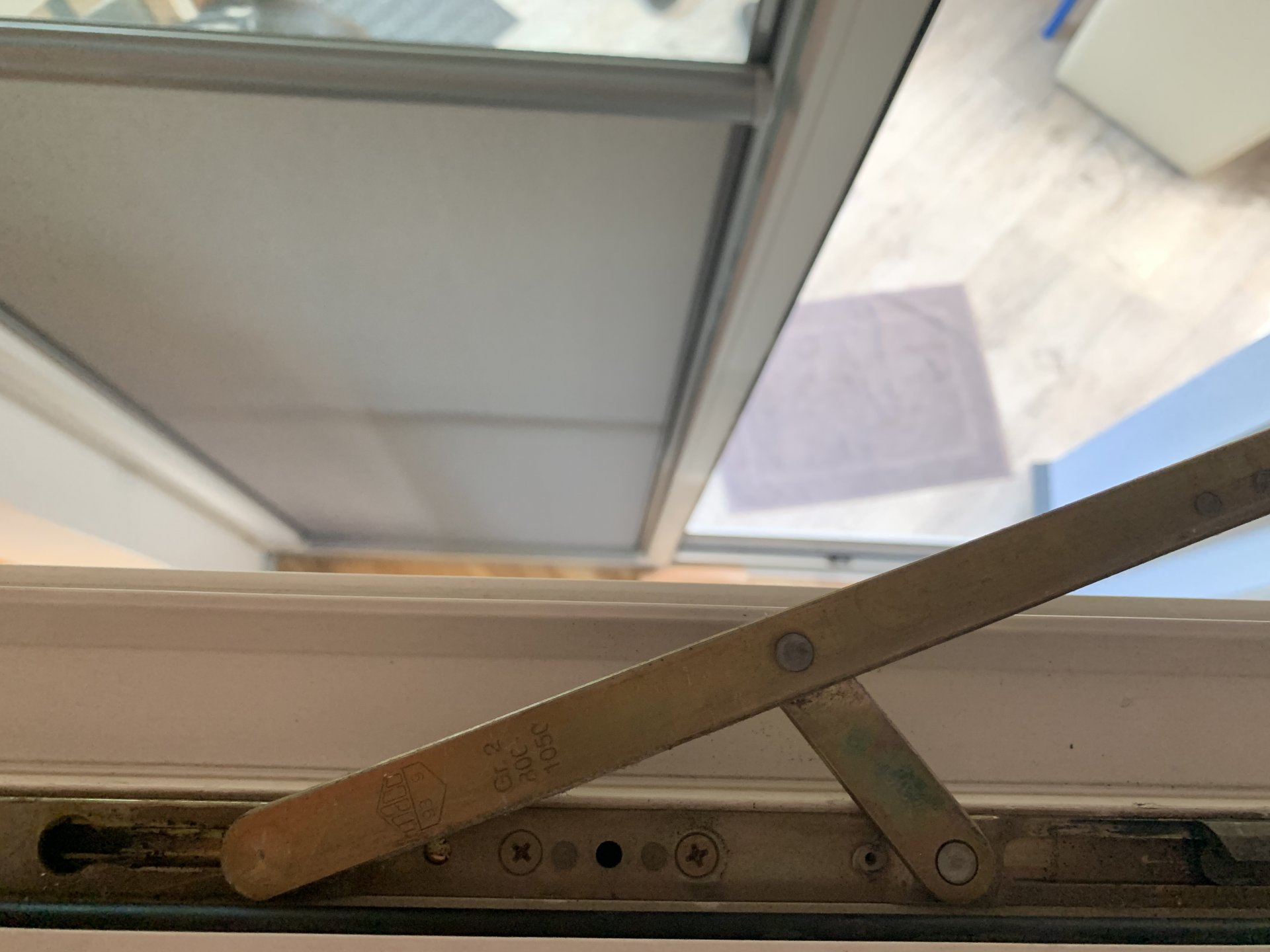

    Grüße Euch.
    Ich versuche meine Terrassentüre zu reparieren.
    Leider ist das Scherenlager defekt und nicht mehr lieferbar.

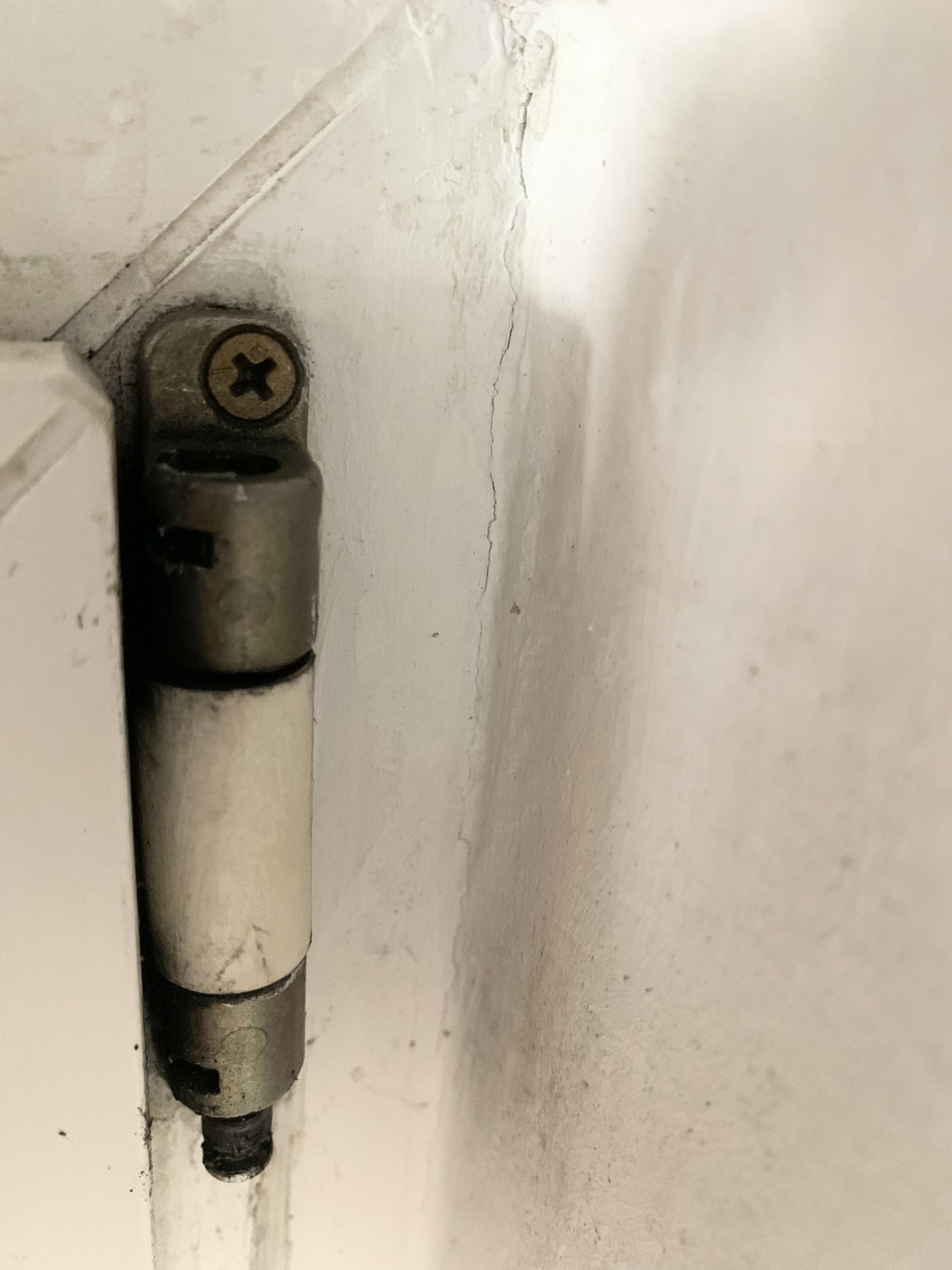

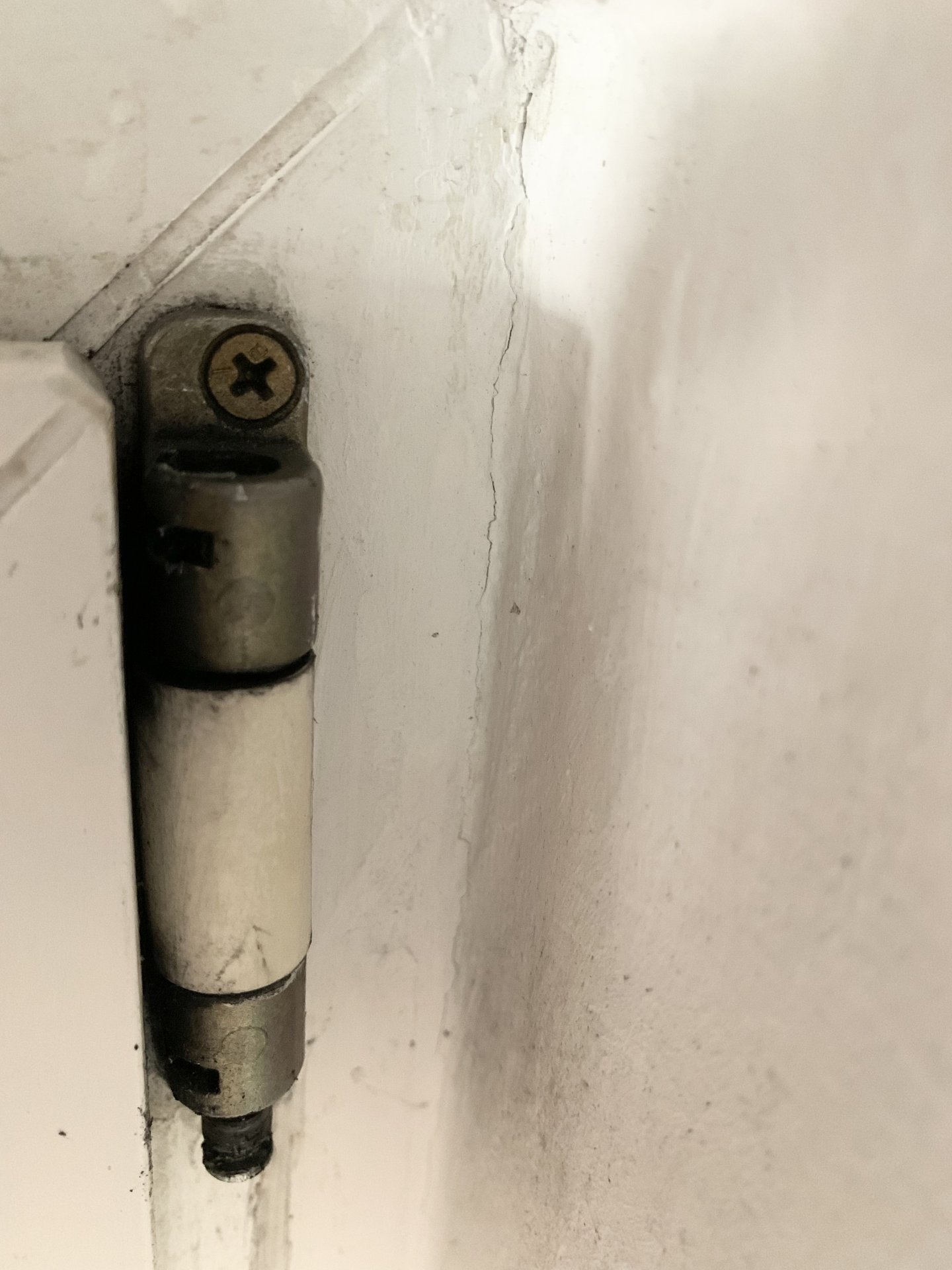

    Jetzt habe ich versucht den Bandwinkel gleich mit zu tauchen aber das ist am Scherenarm gescheitert.
    Jetzt versuche ich den Scherenarm zu tauchen.
    Weiß jemand ob das geht oder muss ich letztlich alles austauschen um die Türe zu retten?
    Ich sehe nich wie ich den Scherenarm ausklinken könnte ...
    danke
    Lg Arn1

    Da muss der ganze Beschlag getauscht werden

    Ok ...
    Für mich als Laie.
    Bedeutet es auch den Antrieb und eigentlich alles an der Türe zu tauschen?
    Die Bohrungen neu machen usw?
    Der zweite Flügel der Türe paast dann vermutlich auch nicht mehr und ich muss auch dort alles tauschen ????
    viel Wahl habe ich eh nicht aber psychisch drauf einstellen würde ich mich gerne ...

    Jep, alles was um den Türflügel rum läuft. Ich glaube kaum das du das alles einzeln kaufen kannst. (Griff ausgenommen)

    Ich kenne deine Fähigkeiten nicht. Aber das umbauen auf neuen Drehkippbeschlag ist nichts für Anfänger.
    Wenn die Alte Balkontür unbedingt bleiben muss und wenn die Teile wirklich kaputt sind würde ich auf Dreh umbauen.
    Hast Du den Flügel schon mal Ausgehängt?
    In Baumärkten gibt's Reparaturbänder zum Aufschrauben. Das kann auch ein/eine begabte/r Hobby Bastler/Basterin.

    Oje - Hab es befürchtet - wirklich auch den zweiten Flügel? omg.
    Es ist ja bereits ein Drehkipp Beschlag drauf. deshalb ja das Scherenlager. Ja ich hab noch nie eines getauscht aber ich habe wenig alternativen, wenn ich nicht die ganze Türe Tauschen möchte und damit den Putz von der Wand Klopfen bzw. sollte es eine günstige Reparatur werden. Eine neue Türe würde mich ein paar Hunderter kosten und ich müsste erst recht jemanden finden der das für mich macht.
    Die Türe ist bereits ausgehängt und das Ecklager ist auch schon getaucht. Ich muss nur noch das mit dem Scherenlager hin bekommen.

    Drehkippbeschlag/Schere von Maco =da ist es nicht so überraschend für mich das es eine Drehkipp Balkontür ist.
    Passende Reparaturbänder (=Drehbänder) kannst Du einfach Draufschrauben = nix Putz ab klopfen.
