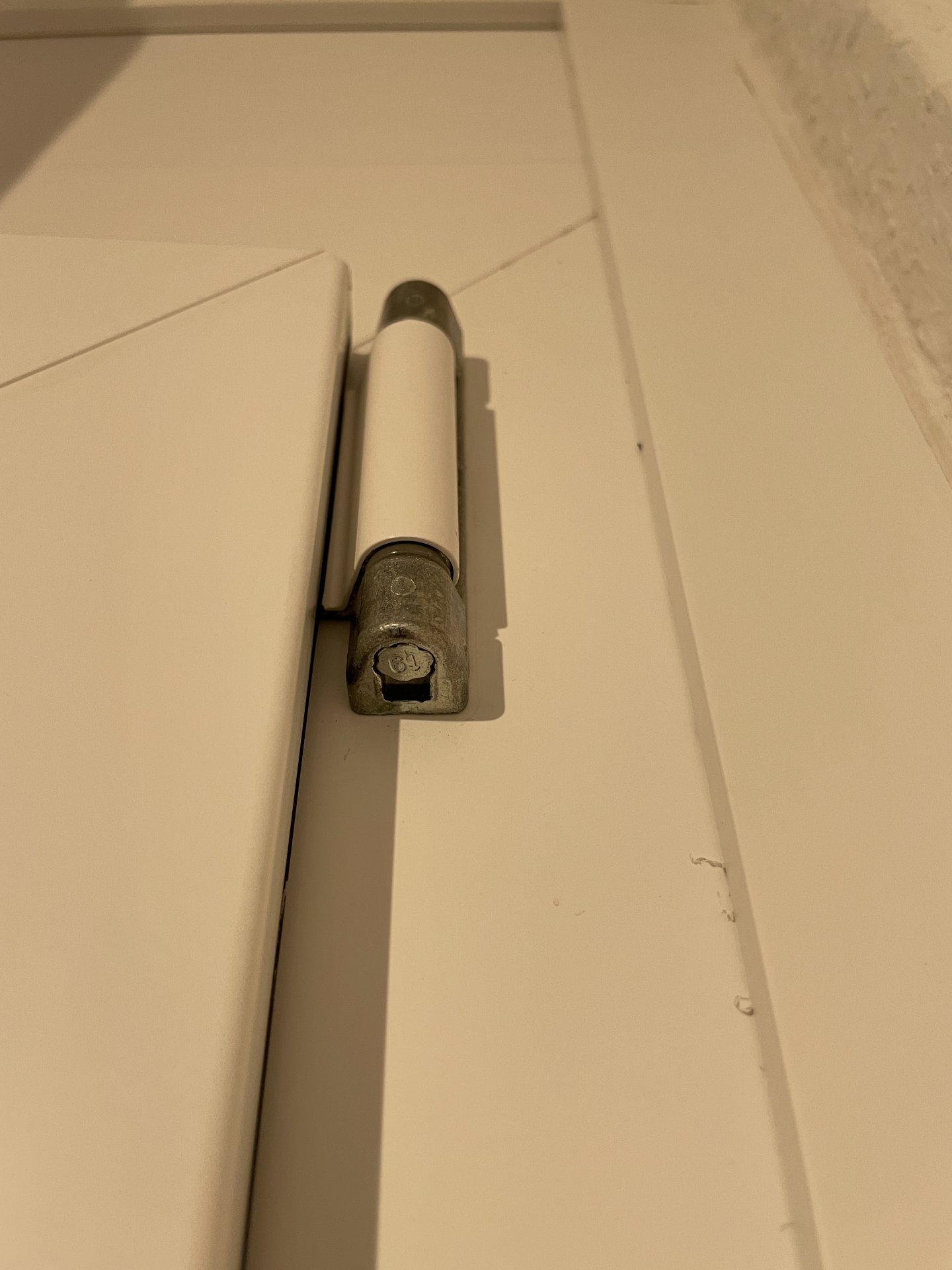

    ich bin gerade etwas ratlos mit dem Scherenlagerbolzen von zwei Fenstern. Beim Schließen der Fenster gab es immer bei ca 10 Grad ein kurzes Knacken. Jetzt habe ich danach gesucht und sehe, dass der Verschlussbolzen des Scherenlagers sich mitdreht und kurz vor Ende zurück springt. Der Kopf ist nicht rund, sondern hat abgerundete Ecken. Sorry für die doofe Beschreibung...
    Da es nur an zwei Fenstern auftritt, stimmt doch hier etwas nicht. Oder ist das doch normal?
    Was könnte man dagegen tun? Ich denke der Bolzen ist vollständig drin.
    Der Fensterbauer, der es 2019 installiert hat ist leider keine Option. Der lehnt aktuell jede Gewährleistung ab.

    Fehlende Wartung ist keine Gewährleistung!
    Fenster (Beschläge) Regelmäßig (1x Jahr) "Ölen" (z. B. Fensosol Beschläge Spray oder Ballistol) überprüfen und bei bedarf Einstellen...

    In der Wartungsanleitung von Siegenia ist der Bolzen aber nicht als Wartungspunkt eingezeichnet. Deshalb wundert es mich

    Nicht schön wenn man wichtige Informationen nachträglich erhält... aber ein Laie kann/muss ja nicht wissen das das wichtig ist.
    Siegenia hat Kunststoff Laufbuchsen (Unsichtbar) die werden nicht geölt... knacken aber gewöhnlich nicht (Hatte ich noch nie).
    Glaskugel sagt: Fenster hat sich etwas gesenkt (Normal) und ein und/oder mehre Schließzapfen streifen ein... Schließblech (wo auch immer) = Fenster bei Wartung nachstellen...

    Sorry, Ich wusste nicht das es Unterschiede bei den Herstellern gibt. Kunststoffbuchsen zu schmieren macht wenig Sinn.
    Wie entfernt man diesen Stift oder sollte das nur der Profi machen?
    Die Schließbleche kann ich ausschließen, es knackt schon vor dem Schließen und definitiv kann man sehen und fühlen, wie der Bolzen sich bewegt. Deshalb habe ich ja auch gesehen, dass kurz vor dem Schließen der Bolzen zurück zuckt und das knackt.
    ich denke tatsächlich das man durch eine Einstellung der Lager es verhindern kann, aber die Frage ist welche Schraube es ist…

    Bei Siegenia ist das die Flügel "Bremse" die Kunststofflagerbuchse (soll sich nicht mit dem Flügel Drehen) wird durch ihre Form und von dem, sagen wir mal, nicht Runden Scherenlagerstift fest gehalten um diese Funktion zu bekommen. Bei Ungünstigen Fenster Formaten können die schon mal etwas ruckelig gehen (Hinzunehmender Schönheitsfehler) würde da nichts machen.
    Was auch möglich wäre das die Kunststoffbuchse beim einhängen der Fensterflügel durch nicht mit Siegenia vertraute Personen beschädigt (Kunststoffbuchse Dreht mehr oder weniger mit dem Flügel mit) wurde. Dann müssten die Flügel von Anfang an so gehen.
    Bei Siegenia brauch es entweder genügend Platz, Passendes Werkzeug und Handwerkliches können um den Stift von Oben durch zuschlagen oder das Siegenia "Ziehwerkzeug". Spätesten jetzt hat ein Siegenia Anfänger meist den Stift und/oder die Kunststoffbuchse so beschädigt das teile getauscht werden müssen.
    Schadenfrei einhängen lässt sich der Flügel nur wenn die Kunststoffbuchse und später der Stift in der einzig richtigen Position sind.
