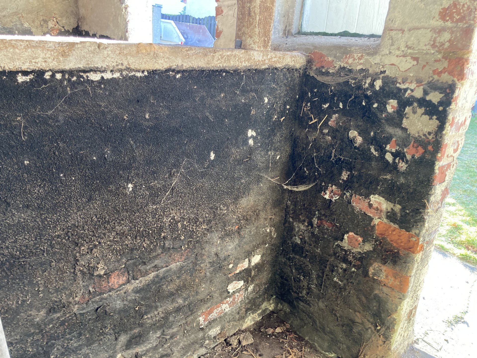

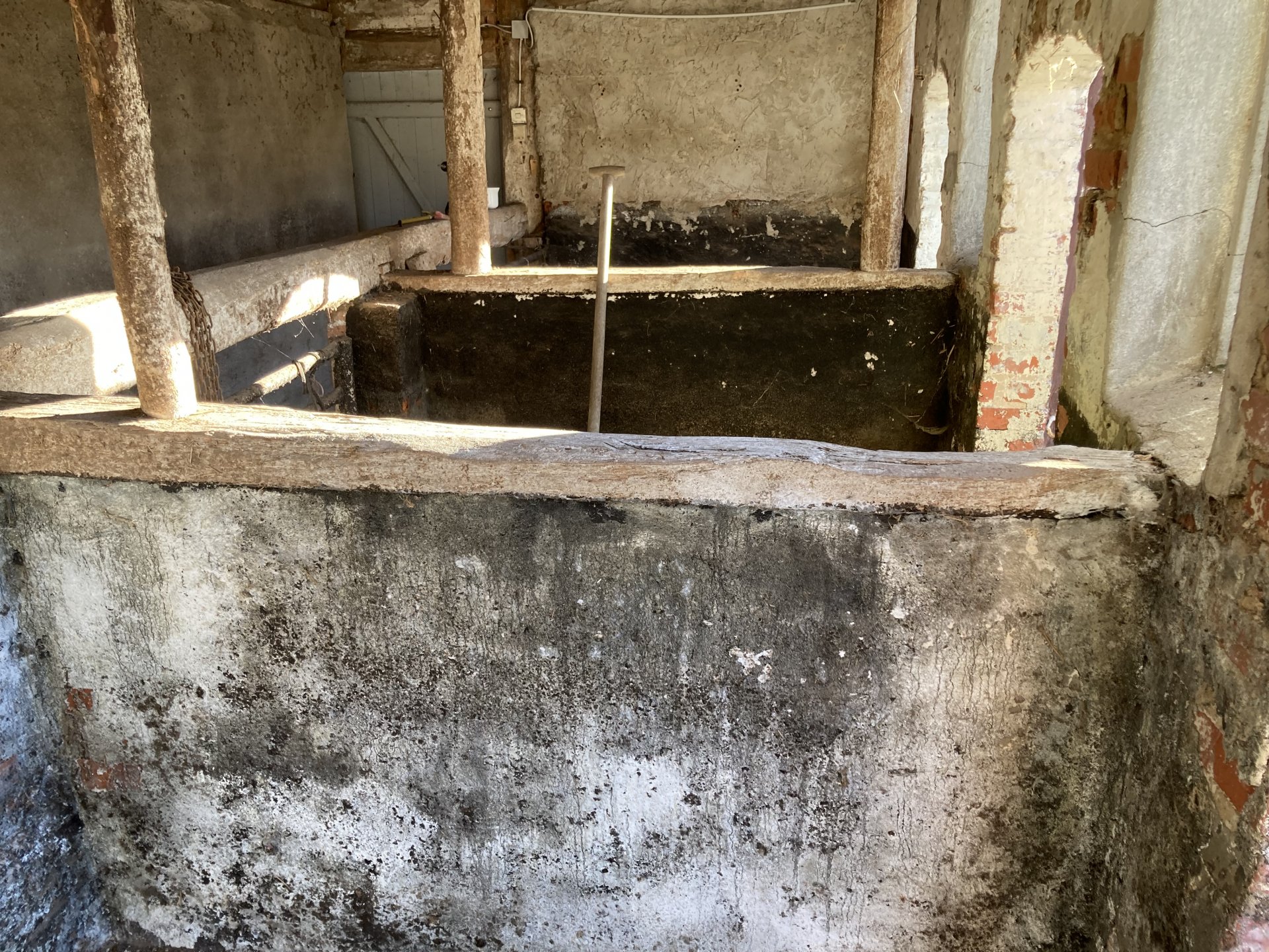

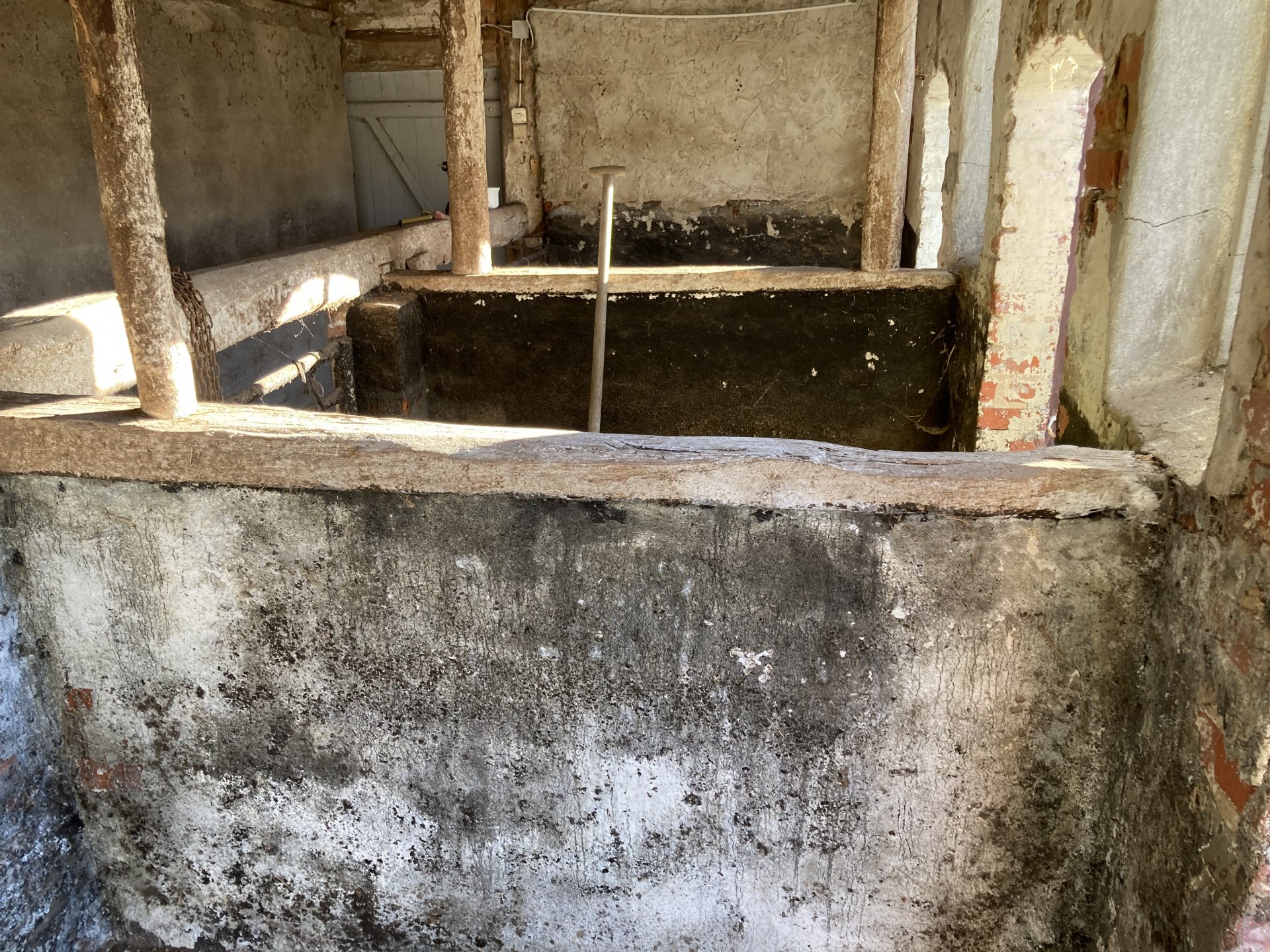

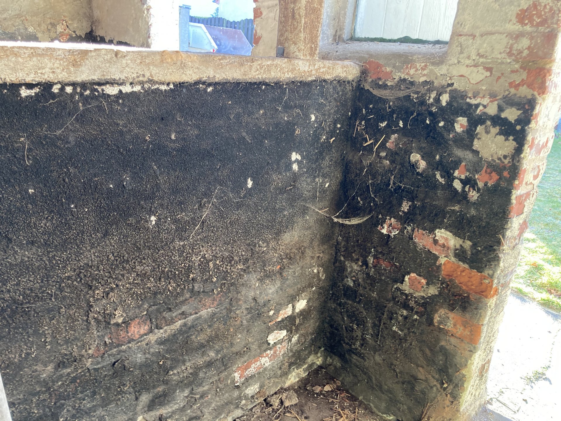

    ich bin dabei meine Scheune zu entkernen und bin jetzt beim Schweinestall abgekommen. Dieser ist vom Vorbesitzer mit schwarzem Teer- oder Bitumenanstrich behandelt worden (Bilder). Das Grundstück wurde zur DDR Zeit landwirtschaftlich genutzt und aus dieser Zeit müsste auch der Anstrich kommen (ich tippe auf Silo-Kaltanstrich). Zu meiner Frage: kann ich das rausreißen und als normalen Bauschutt entsorgen oder ist es Sondermüll durch den Anstrich? Ist dieser evtl. Asbestbelastet? Vielleicht hat ja jemand Erfahrung mit ähnlichem Anstrich. Grüße!

    Der Anstrich kann aus folgenden Gründen belastet sein:
    Teer (Stichwort: PAK)
    Asbest
    Belastung durch Fäkalien
    Tendenz:
    Irgendwas unschönen wird da wohl drin sitzen.

    Mach ein Stück ab und nimm es mit zu deinem Entsorger, so habe ich das bei fraglichen Baustoffen gemacht.
    Der sagt dir dann wie du es entsorgen kannst.
