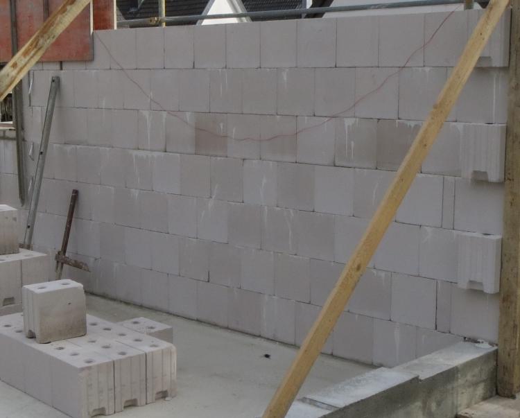

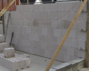

    Hallo liebes Bauexpertenforum,
    in diesem Thread Betondeckung-bei-Streifenfundament hatten wir schon von einem Problem bei unserem Rohbau berichtet. Möglicherweise haben wir nun – wie von einigen vorausgesehen – das nächste Problem.
    Mittlerweile werden die Wände gemauert (KS-Planstein mit Dünnbettmörtel). Uns erscheint der Mörtel zu dünn. Nach der Verarbeitungsrichtlinie von KS sollte die Konsistenz „plastisch weich“ sein. Wir würden diese eher als „flüssig viskos“ bezeichnen. Auf dem Foto sieht man, dass der Mörtel einfach an der Wand herunterfließt:
    Den Kleber wie vorgeschrieben 3 bis 4 mm mit Rillen aufzutragen, wäre in der Konsistenz aus unserer Sicht schlicht unmöglich. Er wird also mit einem Schäufelchen mehr oder weniger auf die Steine gegossen und verteilt. Eine Fuge von 2 mm Höhe, wie in der Verarbeitungsrichtlinie vorgesehen, ergibt sich nach Aufsetzen der nächsten Steinreihe jedenfalls nicht.
    Können wir selber etwas tun, um zu überprüfen, ob die richtige Schichtdicke erreicht wird? Gibt es irgendeinen einfachen Test, mit dem man schon mal eine grobe Einschätzung erreichen kann?
    Kennt jemand außerdem zufällig einen guten Bauing., Sachverständigen oder sonst jemanden, der sich mit dem Thema auskennt, im Raum Aachen? Wir wären für jeden Hinweis, gerne per PN, sehr dankbar. Wir brauchen jetzt nämlich definitiv externe Hilfe, da wir weder dem Rohbauer noch unserem Architekten trauen, da sich beide mittlerweile einiges geleistet haben (u. a. das, was wir im anderen Thread beschrieben haben).

    Kurzes Update in dieser Sache:
    Der Sachverständige ist der Meinung, dass die Steine definitiv nicht fachgerecht verklebt wurden. Es handelt sich nicht nur um einen Verstoß gegen die Verarbeitungsrichtlinie, sondern auch und vor allem gegen einschlägige Normen und die anerkannten Regeln der Technik und damit um einen Mangel.
    Da wir im Erdbebengebiet sind, muss jetzt gerechnet werden, ob es vielleicht auch ein statisches Problem geben könnte. Spätestens dann müsste alles noch einmal gemacht werden.
    Bei dieser Gelegenheit hat sich übrigens auch herausgestellt, dass nicht die im LV vereinbarten KS-Vollsteine verarbeitet wurden, sondern KS-Hohlsteine, die wir absolut nicht wollten :mauer
    Nächste Woche dürfen wir wieder mal entscheiden, ob wir mit den Mängeln leben wollen oder abreißen lassen (die Bodenplatte mussten wir auch schon neu machen lassen).:Baumurks

    - schlechtere Tragfähigkeit (wir wollten uns die Möglichkeit der späteren Aufstockung offenhalten)
    - schlechterer Schallschutz, wie Eric schon schrieb
    - aufwendigere Befestigung von Elementen außen und innen (Carport, Markise, Regale)
    - wenn wir Lochsteine hätten haben wollen, hätten wir einen monolithischen Stein genommen und uns kein WDVS angetan; mit Lochsteinen und WDVS kombinieren wir die Nachteile
    Das gibt mir wieder etwas Hoffnung. Aber wenn ich lese, dass rodopp mit sehr ähnlichen Problemen seit 2006 prozessiert, wird mir ganz anders ...
    Wir würden natürlich am liebsten abreißen und alles neu machen lassen. Abgerissen werden müssten die Wände im EG, u. U. die Decke des EG und die Wände im OG.
    Die Frage ist, ob wir eine „hingebastelte“ Lösung (z. B Austausch statisch relevanter Wände durch Betonwände) mit sicherlich nicht ausbleibenden Folgeproblemen (v. a. Risse in Wänden und Decken) und Folgekosten (z. B. mehr Arbeit für Verputzer und Elektriker) als Mangelbeseitigung akzeptieren müssen.
    Mit gesundem Menschenverstand denkt man wie Julius, aber die Rechtsprechung entscheidet letztlich immer im Einzelfall und wir müssen überlegen, ob wir das Risiko, auf den Kosten für den Rück- und Neubau (die wir auf mindestens 30.000 Euro schätzen) sitzen zu bleiben, eingehen wollen.
    Die Entscheidung kann uns natürlich niemand abnehmen, aber für Meinungen und Anregungen dazu sind wir sehr dankbar.
