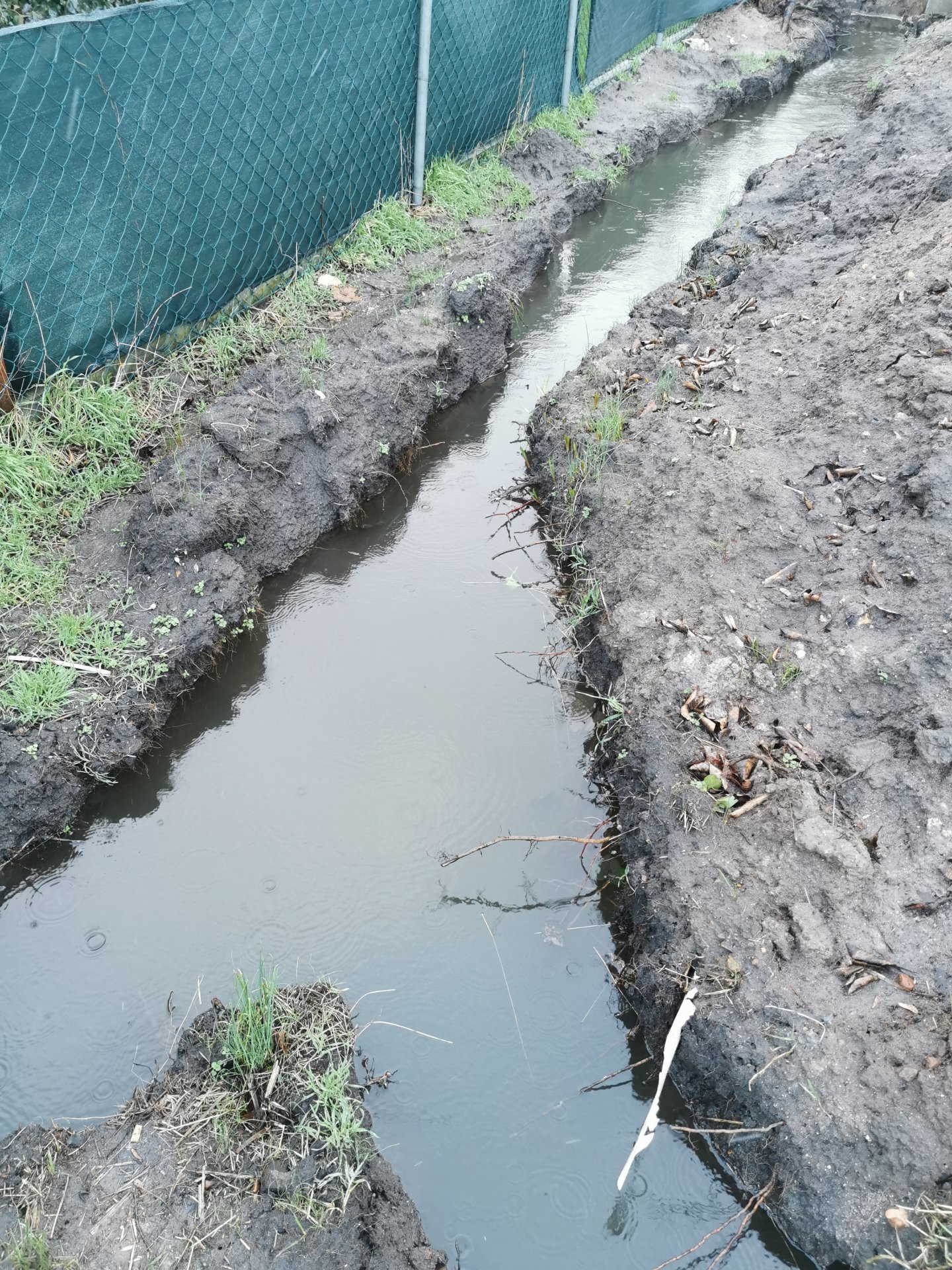

    Guten Morgen zusammen,
    leider bin ich nach Durchsicht der Forenbeiträge nicht fündig geworden, daher stelle ich mal mein Anliegen in den Raum.
    Wir haben im August letzten Jahres eine Bestandsimmobilie im Norden Berlins übernommen und machen uns nach monatelanger Beräumung so langsam an die Planung. Zu kämpfen haben mit wir dem immensen Schichtwasserstand. Wie im Foto zu sehen wurde bereits im letzten Jahr ein Graben freigelegt für die Verlegung der Wasserleitung. Der Graben stand bis Ende September komplett ohne Wasser. Momentan ist er nahezu voll und ist fast am überlaufen. Ähnlich sieht es auch auf dem Rest des Grundstücks aus. Ein Baugrundgutachten wurde bereits vorgenommen. Fazit: 1,0m humoser Boden, danach 0,2m breiige Geschiebelehme, danach bis 2,0 bzw. 3,5m unter GOK Sande, die anschließend Geschiebemergel übergehen. Die Mergelschicht ist laut anderer Bohrung ca. 30 bis 40m tief. Laut Bodengutachter soll ich damit leben. Damit möchte ich mich nicht zufriedengeben. Das Wasser ist momentan ca. 20cm unter GOK. Sehr schön sieht man das in den Bildern. Hat jemand eine Idee, welche technischen Möglichkeiten hier dauerhaft Abhilfe schaffen könnten. Eine Abwasserleitung besteht nicht, da Sammelgrube.

    Sicher dass das Schichtenwasser ist?
    Man sieht doch auf dem Foto das es dort aktuell regnet.

    ja, etwas schlechten Zeitpunkt für ein Foto gewählt. Es sieht aber auch ohne Regen momentan so aus. Es dauert momentan Tage bis das Wasserniveau etwas fällt (vorausgesetzt es fällt kein Regen)

    Quasi genauso. Sobald ich ein Loch ausgehe steht dort sofort das Wasser.

    Der Graben ist ca. 1,20m tief

    Dann ist der Mergel gerade so abgetragen und du hast Sand in der Sohle? Dann hast du da mit ziemlicher Sicherheit Grundwasser. Andernfalls würde das Wasser in den ungesättigten Sanden versickern. Du wirst dich dann damit abfinden müssen.

    Also auf die Sandschicht bin ich oberflächlich gestoßen. Würde ja passen mit den 1,2m. Okay, dann bleibt mir wohl keine andere Wahl. Muss ich mal schauen ob ich nun auch was positives daraus machen kann ^^
