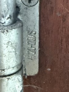

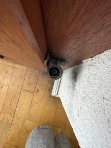

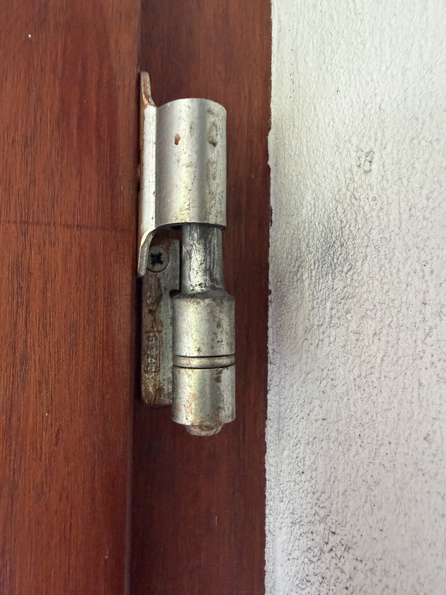

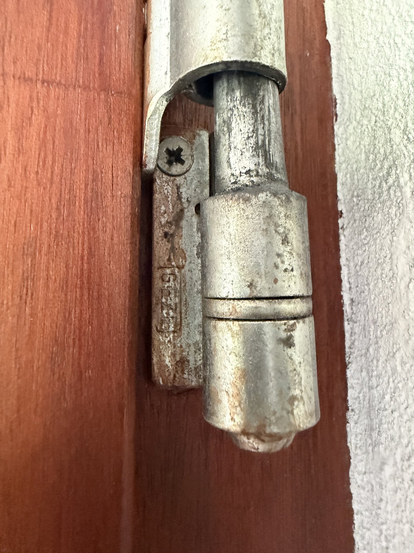

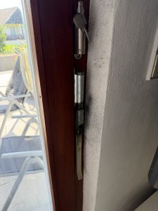

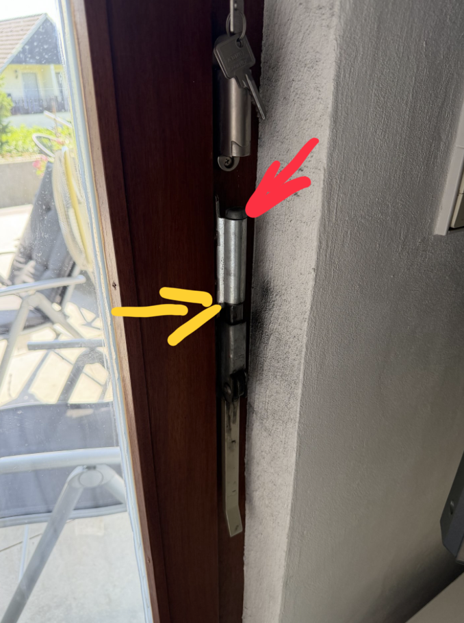

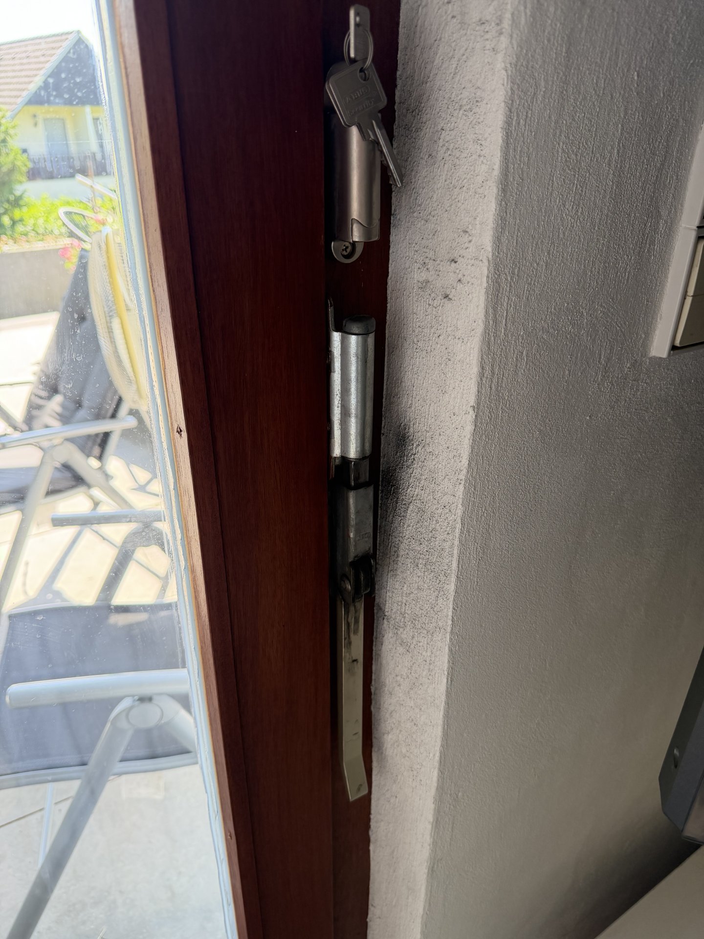

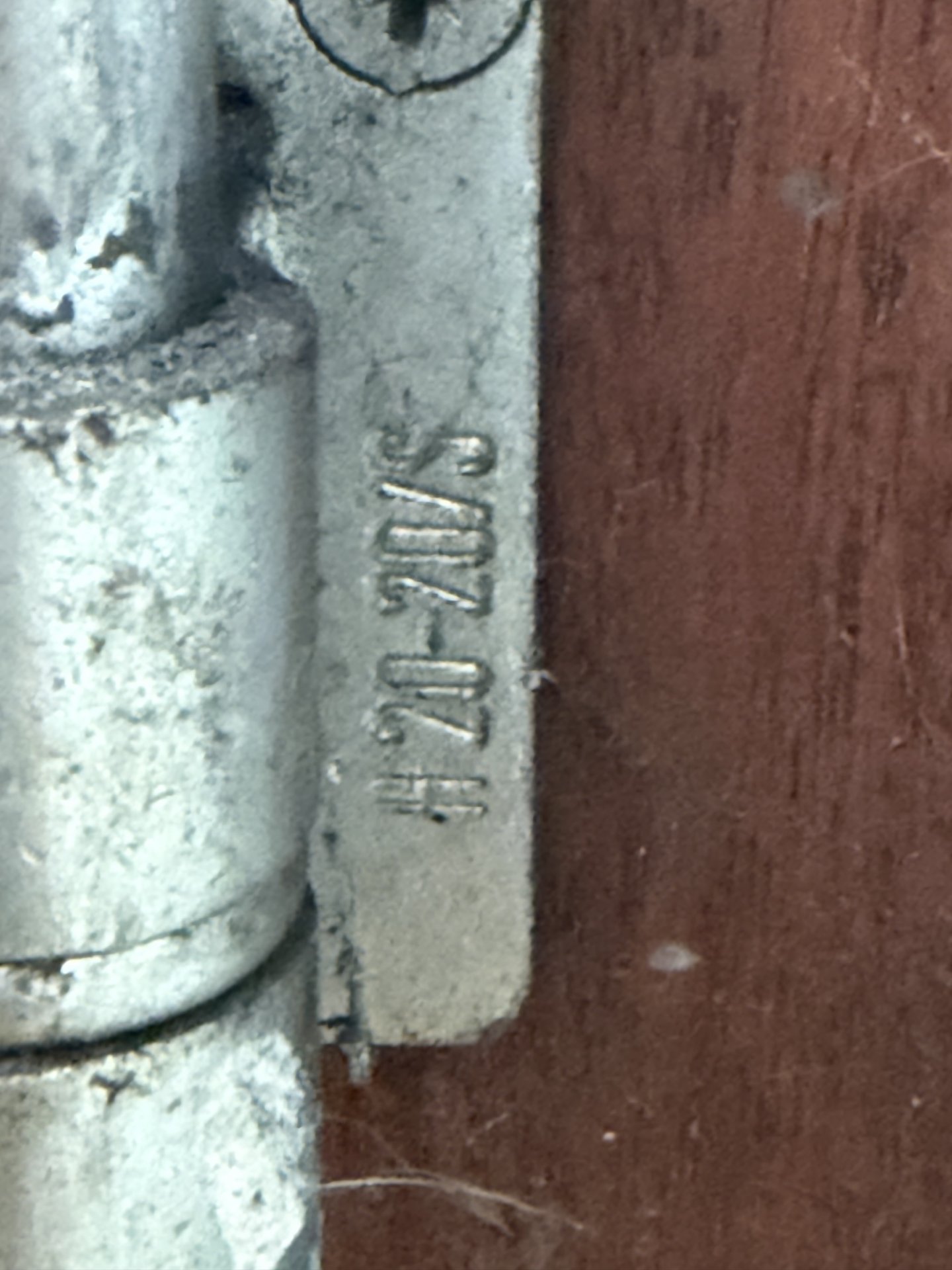

    Hallo, wir haben ein Haus aus den 60er Jahren gekauft. Ob die Tür aus den 60er oder 80er Jahren ist, weiß ich nicht.
    Die schiebehebetür hängt etwas. Entweder man muss sie mit viel Schwung schließen, oder beim schließen anheben.
    Kann man das reparieren? Wo bekomme ich Ersatzteile? Laut meiner Recherche ist der Hersteller wohl pleite. Örtliche Fensterbauer sagen „Reparatur wegen fehlender Ersatzteile nicht möglich“.
    Ich habe Hoffnung das ihr Bezugsquellen kennt für Ersatzteile damit ich diese bestellen und entweder selbst einbaue, oder einbauen lasse.
    Problem: ich weiß gar nicht was defekt oder augeleieert ist. Ich hoffe das könnt ihr anhand der Fotos erkennen.

    Die Fotos und der Text passen nicht zusammen.... das ist eine Hebetür auch Hebe Drehtür genannt.

    Eine Schiebetür sehe auch ich nicht. Mag sein, dass die Profile ihren Dienst getan haben. Nach 40 oder 60 Jahren kann oder sollte man über was Neues nachdenken. Ggf mit besserem U-Wert usw.

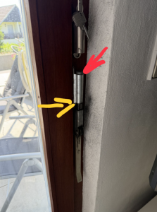

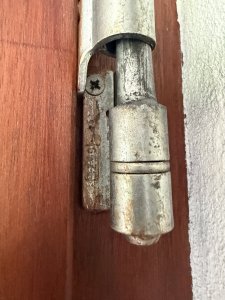

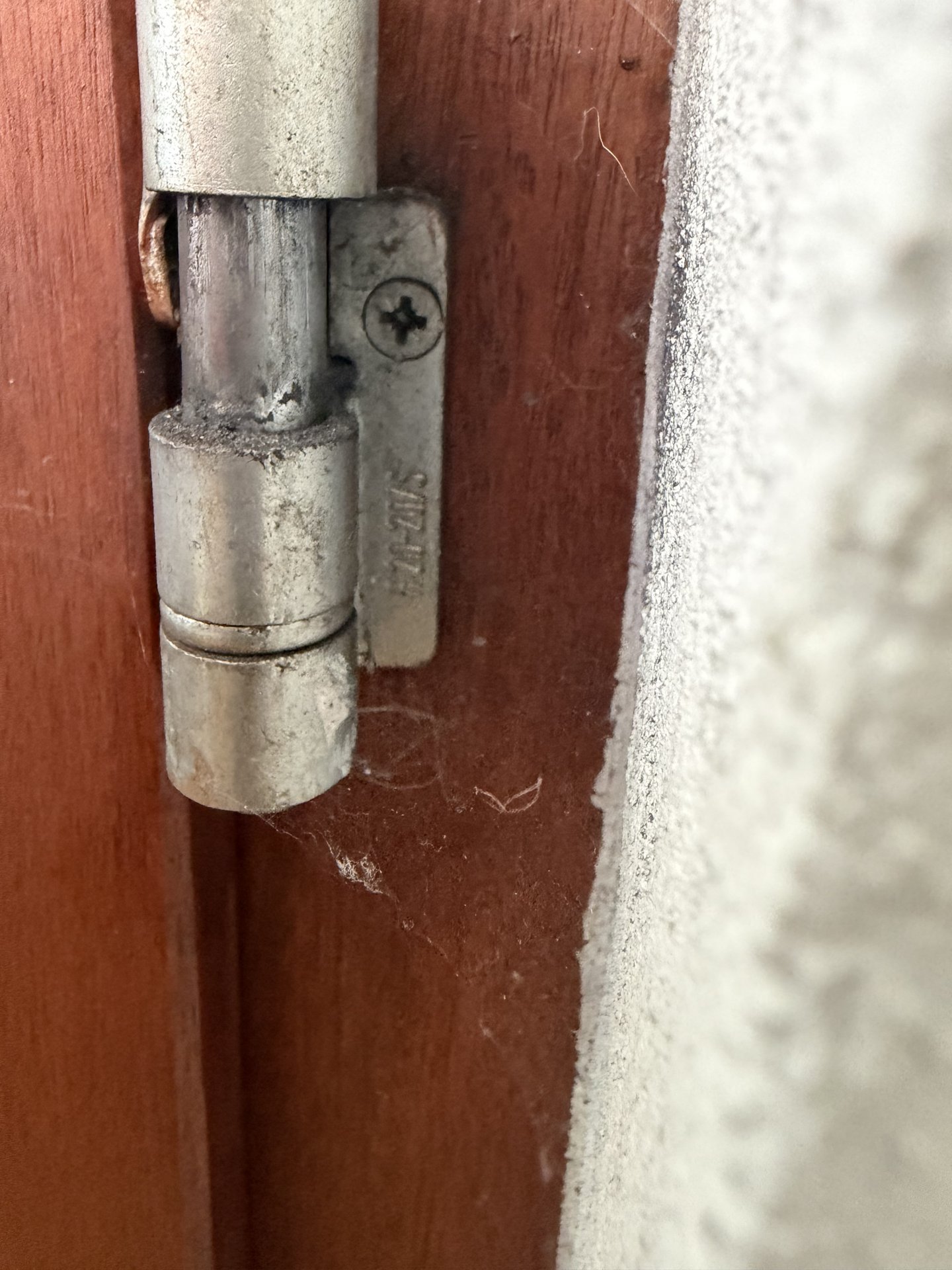

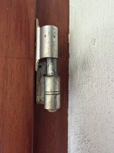

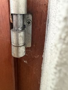

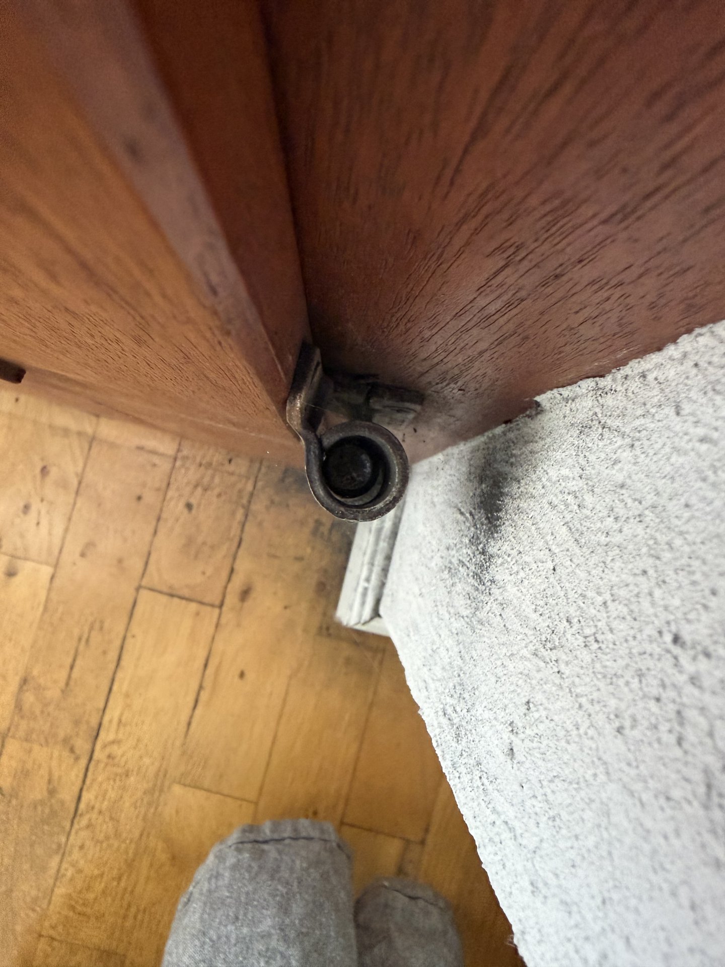

    Ohne die Tür gesehen zu haben tippe ich auf den Türheber.
    Wenn du oben (roter Pfeil) die Schraube löst, kannst du den Flügel aushängen und bei dem gelben Pfeil dann einen Fitschenring unterlegen.
    Es gibt aber auch noch immer Türheber zu kaufen. Du hast einen von Geze, welches Modell genau erkennst du anhand der Tragbolzen die im Holz eingelassen sind. Wenn du es nicht selber kannst, dann gehe zu einem Schreiner der auch Fenster kann.
