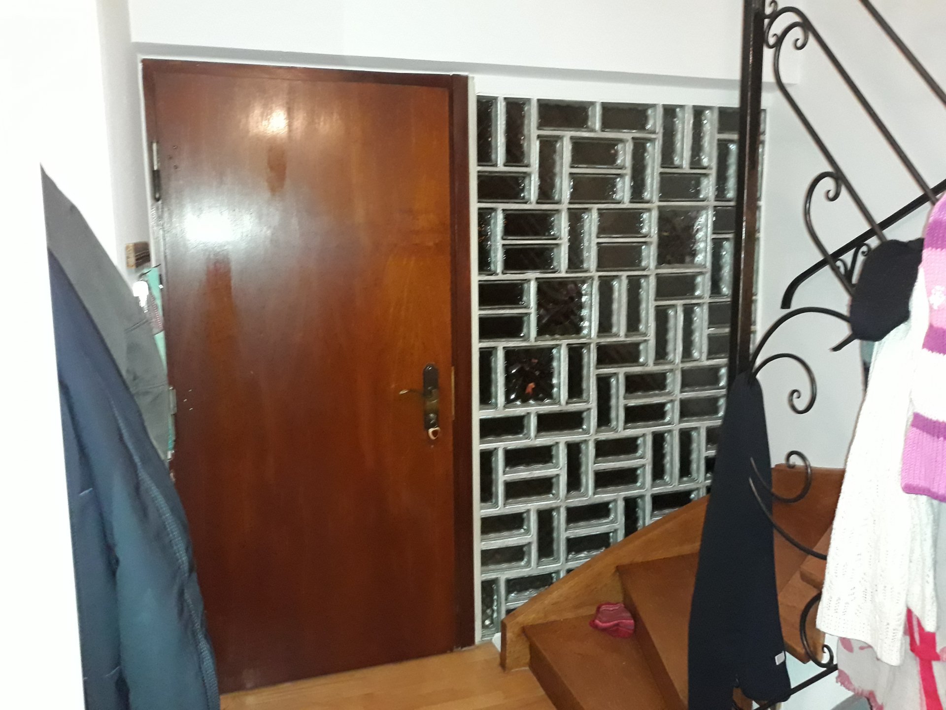

    in unseren Haus (60er Jahre) wollen wir die Eingangstür nebst Glasbausteinen austauschen.
    Aufgrund der beengten Situation im Eingangsbereich (Treppe schließt direkt an Tür an) überlegen wir, ob wir eine Hebe-Schiebetür als Haustür einbauen lassen wollen.
    Was sind eure Gedanken hierzu? Ich kenne dazu keine Praxisbeispiele...

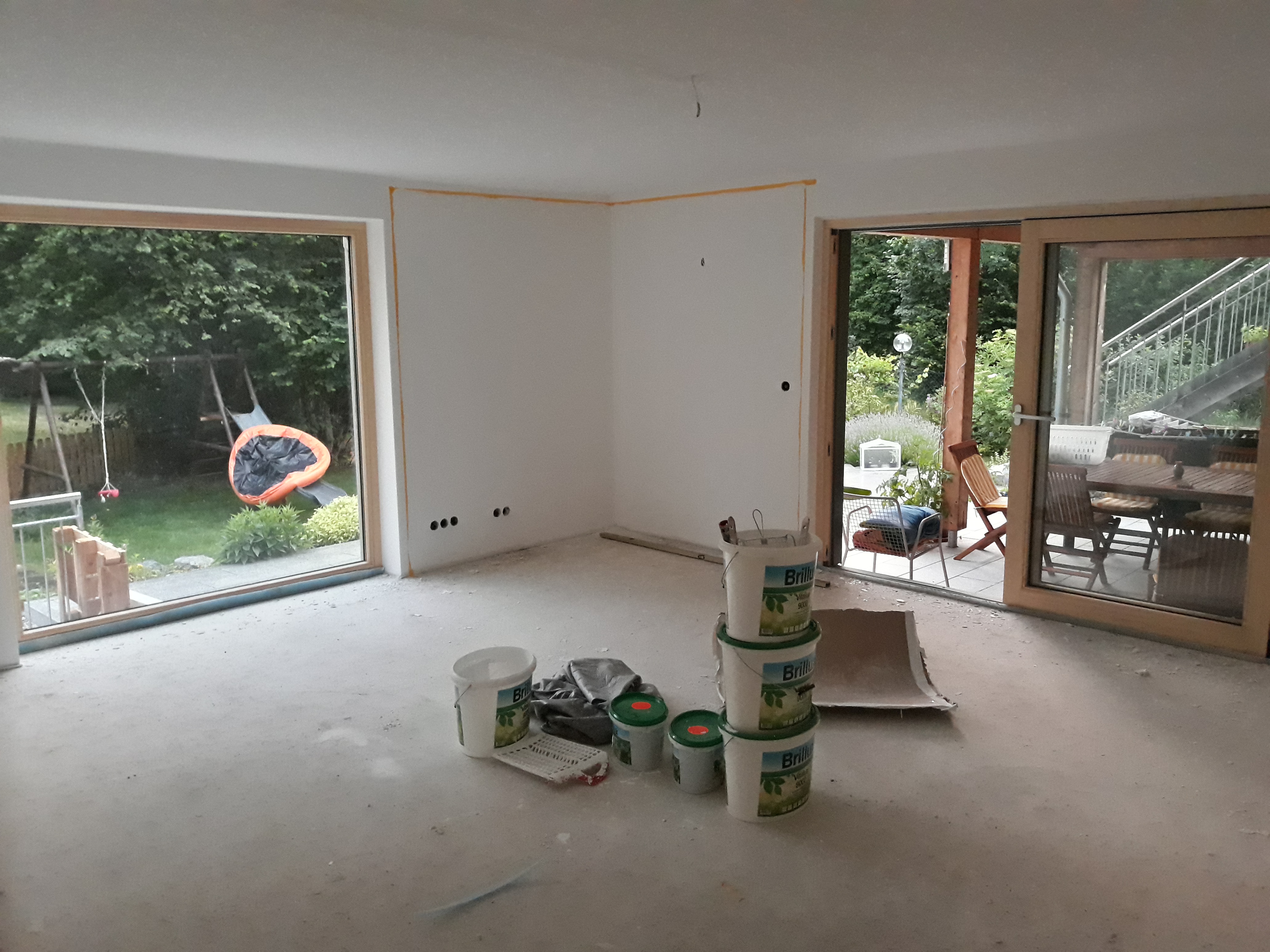

    Apropos Schiebetür, Karstadt etc., vielleicht habt ihr da das falsche Bild im Kopf. Ich denke an eine Schiebetür wie bspw bei mir an der Terrasse.

    ich gehe zwar ständig über eine PSK Tür rein und raus aber das ist nicht ideal und auch eine HST würde ich nicht als Eingang wollen. Bei dem gezeigten Foto bietet sich vielleicht eine zweiflügelige Tür an wenn das Budget das hergibt ?

    Budget, keine Ahnung. Ich muss erstmal Angebote machen lassen. 6000 bis 8000 Euro?
    Zweiflügelig... Wie meinst du das in dem Fall?
  11. #11 simon84, 02.10.2020
    22.416
    6.431
    Rechts ne fest Verglasung statt dem energietechnisch desaströsen Glas Steinen, bisschen weniger breit und dann eine nach außen öffnende zwei Flügel Tür (falls das geht bei den Massen)

    Gardrobe ist in einem extra Raum untergebracht... im Eingangsbereich sind nur die "tagesaktuell" genutzen Sachen. Das Foto ist noch von 2018, da hängt da noch alles rum.
    Mich stört tatsächlich, dass gerade im Winter sich das alle vor der Tür "staut". Die Kinder sind fertig angezogen, Erwachsene ebenso. Und dann müssen alle erstmal 1m in den Flur "zurückgedrängt" werden, damit Platz ist zum Tür öffnen.
    Auf die Schiebetür war ich gekommen, weil ich mit meiner im Wohnzimmer sehr zufrieden bin, und ich noch ein wenig Bedenken habe wegen der nach aussen öffnenden Tür (Wind z.B.). Hier braucht man dann sicherlich irgendeinen Türschließer / Dämpfer. Eine Schiebetür bewegt sich halt nicht.

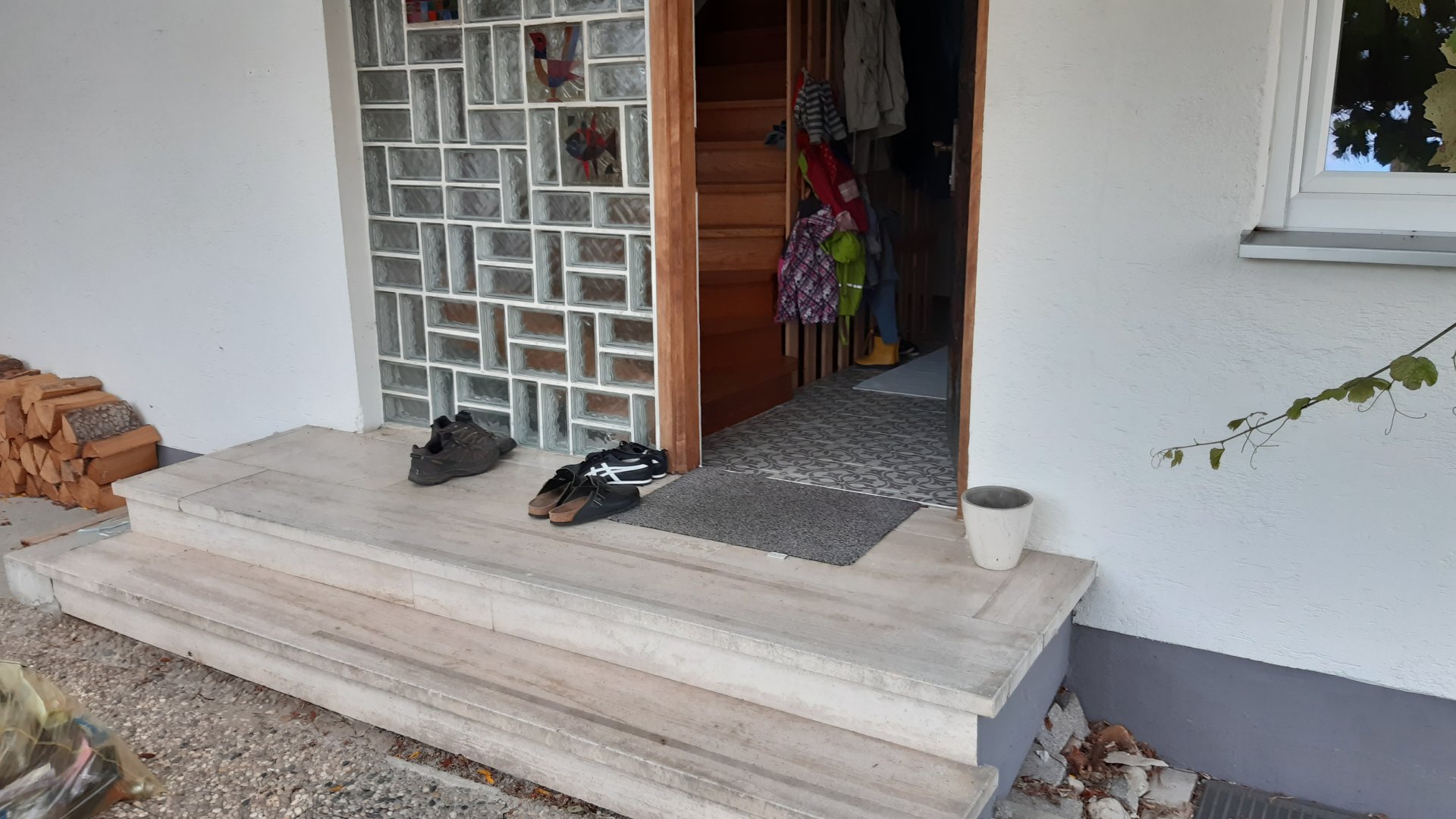

    Sehr guter Gedanke, das war eigentlich unser ursprünglicher Plan. Den Eingang einfach einen Meter rausziehen.
    Ich hatte sowohl einen Architekten als auch einen Maurer da... Aufgrund Gründung, Hausanschluss etc war das alles kein ganz günstiges Vergnügen.
    Anbei noch ein Foto von außen.

    So ist eine nach außen öffnende Tür natürlich Quatsch. Dann fällt der Besucher rückwärts die Stufen runter. Da muss das gesamte Podest vergrößert werden.

    Und da schließt sich der Kreis. Daher die Idee der Schiebetür :bierchen:
