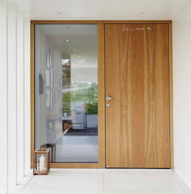

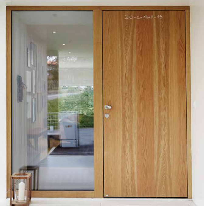

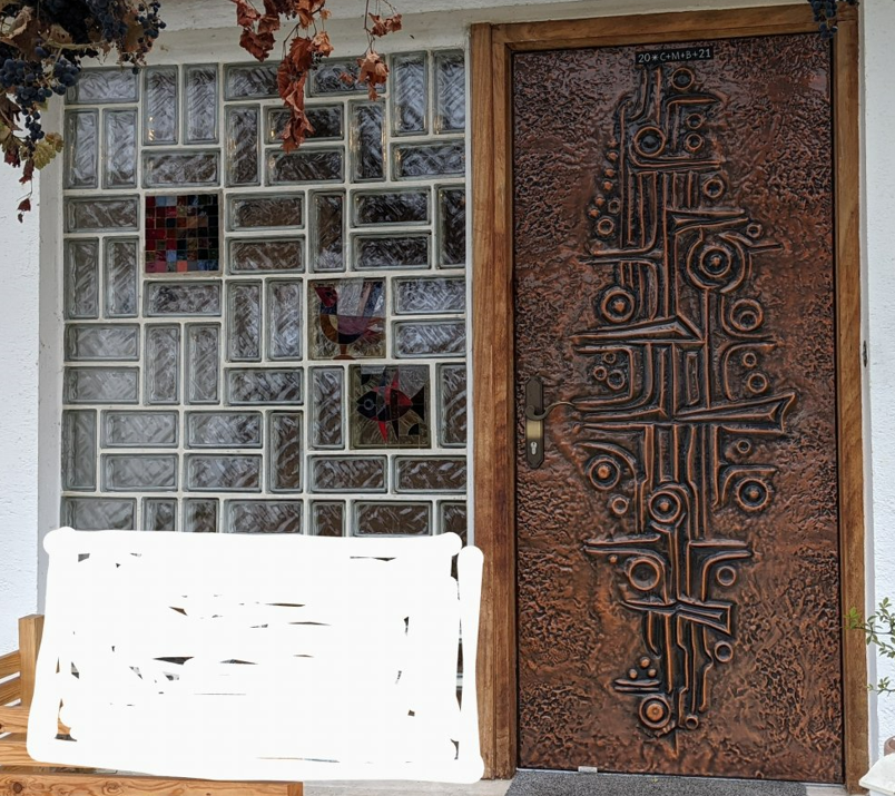

    Danke nochmal für eure Denkanstöße.
    Nach langen Diskussionen haben wir endlich eine Entscheidung.
    Es wird eine "normale" Tür... mit Seitenelement. Das wird das Muster für den Schreiner...
  5. gurze
    gurze
    23.10.2018
    294
    48
    Bei Landshut

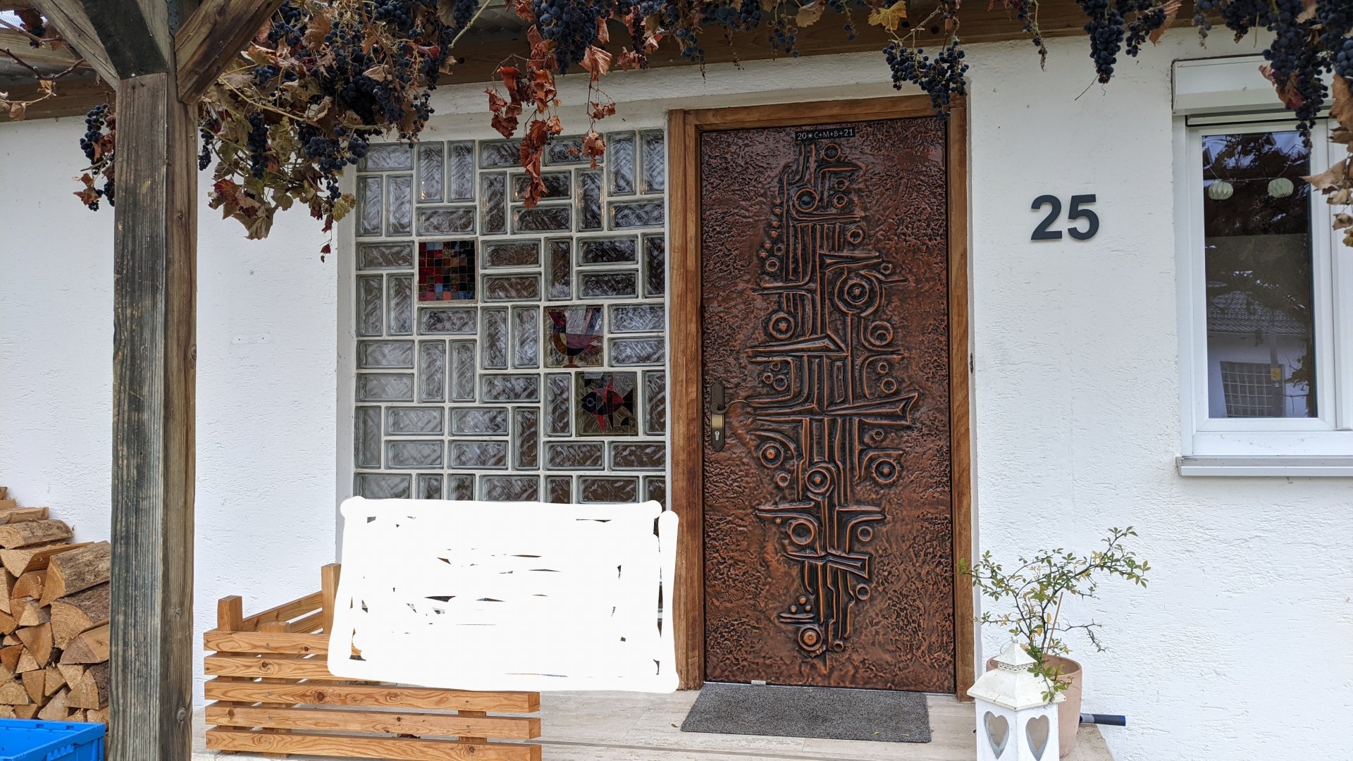

    die Tür ist zwischenzeitlich beauftragt, relativ kurz entschlossen nach einem (leider erfolgreichen) Einbruchsversuch an unserer alten "Hochsicherheitstür". Grundsätzlich sehr ähnlich zum oben aufgeführten Beispiel.

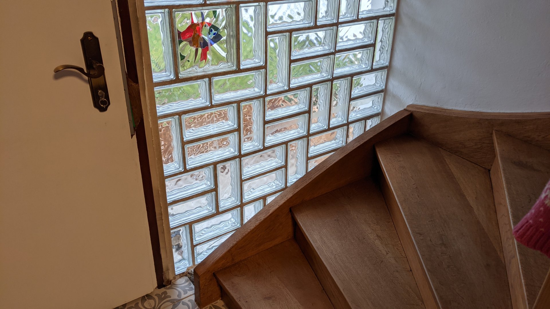

    Eventuell habt ihr noch einen guten Rat für mich:

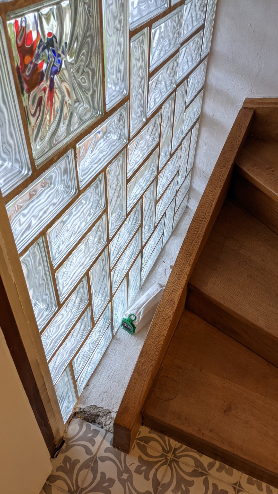

    Ich möchte anscheiend in den 60ern akzeptable, aber aus heutiger Sicht ungünstige Situation am Treppenabgang entschärfen.
    a) Kein Geländer b) Kein Durchfallschutz für Kleinkinder, theoretisch sogar auf die Kellertreppe c) Schwierig sauber zu halten da sich der Dreck sammelt.
    Habt ihr da Ideen?

    Wenn die Türe noch nicht in Fertigung ist, sobald die Glasbausteine rausgekloppt sind, zack zack ne kleine Ytong-Mauer hinsetzen, die die Lücke schliesst.
    Sobald Türe + Fensterelement sitzen schön machen.

    a) Geländer vergessen...
    Fällt mir ehrlich gesagt nix "schönes" ein.
    Am Pfostenelement der Türe anfangen lassen, dann hängt man da dauernd fest...
    Separater Pfosten sieht bescheuert aus...
    Erst Lücke lösen, dann Geländer O.o

    Meinst du aufmauer und das Fensterelement entsprechend aufsetzen, sprich verkleinern.
    Oder einfach nur hintermauern...?
  9. PLeo
    PLeo
    01.10.2020
    517
    218
    Bautechniker, Maurer- und Betonbauermeister
    Ba-Wü
    @gurze
    natürlich das Fensterelement verkleinern.

    Ein Gänder, z.B. eins schlankes aus Edelstahl anbringen. An der Treppe oder, wenn die das nicht hergibt, an Wand oben und Boden unten befestigen. Die ungünstige Reinigungssituation bleibt dann natürlich.

    vielleicht noch 1 Steinschicht höher?
    Sockelfliese wie Podest, und verputzt?
    Schönes Naturstein-Sims drauf, 1-2 Pflanzen, "Welcome"-Schild? ;)

    Könnte passen, bloss verschieben sich die Proportionen des Fensters hin zu quadratisch.
    Das ist jetzt eher ungewöhnlich ... Was nicht zwangsläufig schlecht heißen muss.

    1 Tod muss man meistens sterben.
    Sieh es mal anders rum. Aus ner Festverglasung könnte ein Fenster werden, mit dem man mal lüften könnte?

    Alles was man an der Treppenwange einbastelt wird man ja auch von außen sehen - oder soll es Milchglas werden? Dann würde ich den Tischler beauftragen, eine schöne Abdeckung zu bauen, die zur Treppe passt.
    Es sieht so aus, als ob die Glasbausteine auch eine ältere Wand ersetzen. Zumindest scheint die Oberfläche der Wand darauf hinzudeuten, dass eine angrenzende Mauer abgerissen wurde und so die Lücke entstand.

    Beauftragte(?) Tür mit Seitenteil sieht doch Gut aus!
    Geländer an die Treppe, aus was auch immer (Sollte halt Optisch passen), wenn die Glasbausteine raus sind ... kein Problem wenn vorher geplant, bestellt, geliefert!
    Nee.... das sieht schrecklich aus... und das Neue Geländer an der Treppe ist vor dem Flügel der sich nur noch kippen lässt...Nee!

    eben deshalb die Idee da günstig Ytong hin. Sogar der Fensterpreis geht runter. Billiger und praktischer gehts kaum.
    Das dort eine Wand ersetzt wurde, muss nicht sein. Aus Gründen der Optik (neben der Türe) wurden nur sehr schmale Glasbausteine vermauert, während die Kellerwände natürlich auch im Bereich des Treppenauges breiter sind.
    Diesen Effekt hast Du auch heute noch bei Fertighäusern(Holz) und Betonkeller. Wand (statisch tragend 16-18cm) Kellerwand 24.
    Gibt einen "Dreck-Absatz". Die meisten klatschen dann da doppelt und 3-fach GK-Platten drauf, damit der Absatz verschwindet.

    sieht ganz klar toll aus!
    Fehlt nur die Treppe hinter der Scheibe ;)
    Und das Dreckeck- bzw der Durchfallschutz.
    Fenster + Geländer hab ich jetzt echt nicht dran gedacht! Dann halt nur Kippbeschlag.
    Man will ja eh nicht ins offene Fenster reinlaufen von oben oder unten.
