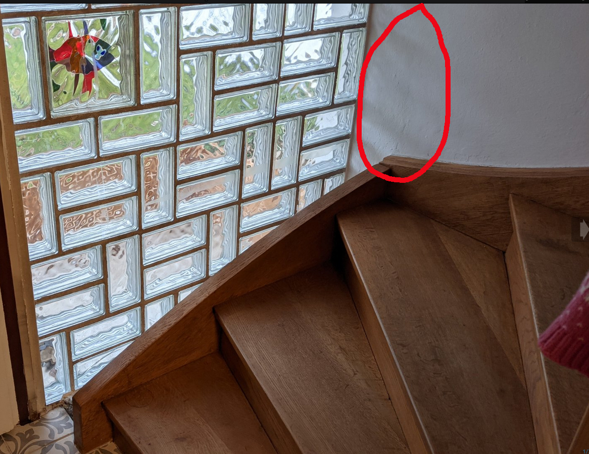

    Ich meinte diesen Bereich. Und die sichtbare Ecke vorne.

    So eine Abdeckung als Staub und Dreckfalle würde ich mir nicht zwischen Treppe und Haustürseitenteil machen lassen.
    Mit dem richtigen Glas sieht man da nicht viel von der Treppe .. wenn die Dunkele Treppen Wange zur Haustür hin z.B. weiß streicht sieht man nichts.

    Aber ohne Abdeckung fällt doch der Staub in einen schwer zugänglichen Bereich. Und unter die Treppe. Ich würde flächenbündig mit der Oberseite der Wange abschließen. Oder zumindest die Treppe seitlich schließen.

    Mit dem Glas kann man noch spielen, ja. Aber das schliesst die Lücke nicht.
    Die Wange weiss streichen und wenn man rein läuft sieht man weisse Wange, dunkle Treppe? Nee, also da sträubt sich mir alles und die Lücke durch die mal ein Schlüssel, Handschuhe, Schal usw in den Keller verschwinden (wenns dumm läuft mal ein Kinderbein) muss da weg.
    Ich bleib dabei, da halbhoch ein Stück Mauer sieht am besten aus. Ob dann Festverglast oder Kippbeschlag ist dann die Entscheidung vom TE.

    Nana, Bitte.... Ich bin ursprünglich Stahlbetonbauer. Den Maurer-Meister hab ich nur, weil bin ich billig mit dran gekommen :D
    Es ging um die Frage, wie die Lücke schliessen.
    -> Ergebnis breiterer Rohstoff im unteren Bereich, Auflager vorhanden-> Stein
    Mir geht es nur um die praktikabelste Lösung, die optisch und technisch auch funktioniert.

    Bin gespannt, wie das nachher mit der Treppe hinter der Scheibe, und der Durchfall-Lücke gelöst wird :winken

    Die seitliche Treppenwange (optisch) bis zum Fenster aufdoppeln, mit Holz, GK o.ä.

    Darauf wird es jetzt hinauslaufen.
