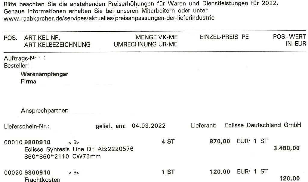

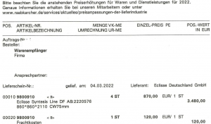

    125mm Wand geht problemlos!
    Hier mal ein Beispiel-Preis von einer meiner Baustellen (Umland Berlin) aus 03/2022 für "In-Wand-Kassetten".
    Ist für 2-flüglige Schiebetüren in 125er Trockenbauwand.
    NUR für die Kassetten. OHNE Trockenbau und OHNE die Türen.
    Den Anhang 104794 betrachten
