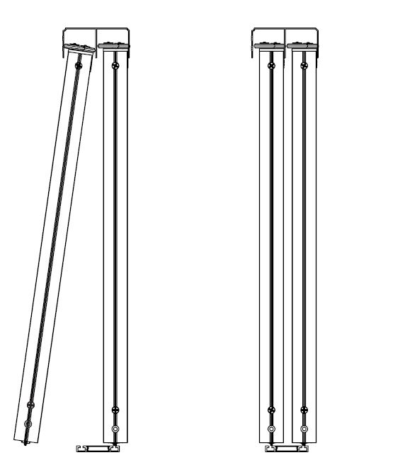

    Ich hoffe hier Rat von Experten zu bekommen.
    Und zwar möchte ich an unsere abgehangene Decke 1.25 cm Gipskarton drei Schiebetüren in einer Nische anbringen. 3mal 245x100 cm aus MDF( 1 cm) im Aluprofil.
    Könnte es funktionieren, die Oberschiene an die Decke zu schrauben? Im Prinzip stehen die Türen ja auf dem Boden und werden nur an der Decke geführt. Es ist also keine große Last die zieht....
    Was meint Ihr?

    Okay da muss ich Mal meinen Hausbauer fragen. Na die Schiebetür dir ich einbauen will hat oben eine Führungsschiene , sieht aus wie ein u-profil und unten ebenfalls eine schiene auf der sie Aufsitzt.

    Www. inproducts.eu/schiebetueren-schraenke/bausaetze/8/terra-2-fluegel-komplett-bausatz-2000-mm?c=43
    Bei Bild 5 ist die Oberschiene zu sehen. M.e. führt die nur und trägt die Tür nicht....

    sollte die wirklich oben nur geführt werden, was für mich nicht klar erkennbar ist, sehe ich kein Problem
    mit der Montage wie von dir gewünscht,
    mach dich doch mal beim Hersteller schlau,
    dein Vermieter wird den Aufbau der UK auch nicht kennen..... das könnte man nur mit Bauteil öffnen feststellen,
    aaaaber ob der das will/ zulässt?????

    hier ist mal eine Zeichung des Systems. die Rollen sind seitlich angelegt und ziehen praktisch nicht an der oberen Schiene.

    Ich seh es nicht so entspannt.
    Sorry für mein schnippiges Kommentar, aber ich wollte damit nur ausdrücken,
    dass du keinerlei genaue Infos geliefert hast, wie genau die Unterkonstruktion dimensioniert und aufgebaut ist.
    Mit Gewicht also Zug nach unten hat so eine GK platte nicht unbedingt ein Problem bei Verwendung der richtigen Befestigungsmaterialien.
    Es gibt spezielle Dübel, Klapp und Kippdübel mit Gewindestange usw.
    Aber ich sehe es eher kritisch an was passieren kann, wenn sich jemand (fest) an die Tür lehnt.

    Wie weit ist die Decke denn abgehängt ? An der Stelle mit der Stichsäge aufmachen und das ganze an der Rohdecke befestigen bzw. entsprechend zu unterfüttern, dass man etwas "zieht" beim Festschrauben der Schiene oben wären wohl das Beste!

    Ich denke so 15 bis 20 cm ist die abgehängt. Naja könnte ja auch drei Holzpfosten nehmen und die Schiene an dem Querbalken befestigen. Ich werde es erstmal einfach versuchen an die Decke zu schrauben, wenn was wackelt kann ich es immer noch anders machen

    Du bringst mit einer schweren Tür über die Schiene eine ziemlich unangenehme Kraft in die Deckenkonstruktion.
    Über die Aluschiene oben und ca 1 Meter Hebel kannst du schon gut Kraft übertragen, wenn du dich da mit 70-100 kg anlehnst.
    Es kann auch sein, dass Fugen reißen usw.
    Wenn du es kannst 3 dieser Schiebetüren einzubauen, dann kannst du es auch locker mit der Stichsäge schön sauber auszuschneiden, ein oder zwei dicke Holzbalken kraftschlüssig an der Rohdecke zu befestigen und dann das ganze sauber aufzubauen ;)
