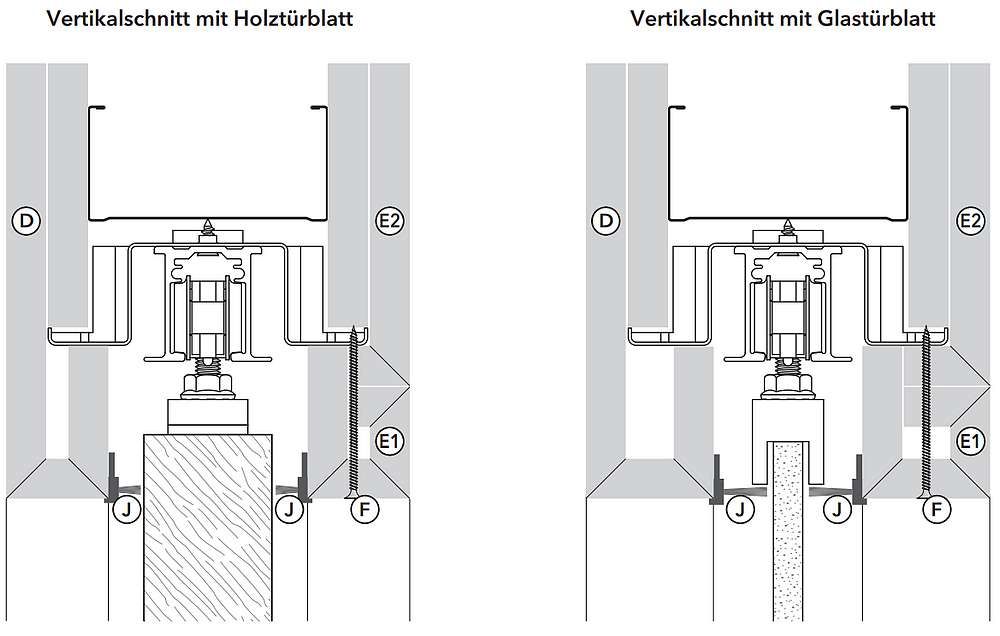

  13. #13 Gast82596, 12.05.2022
    Gast82596
    Gast82596 Gast
    Upps, wieder was gelernt nach 40 Arbeitsjahren. Ähhh wo sind die dann bitte diese Anschläge bei einer Schiebetür?? Der untere würde mich interesieren.
  14. Alex88
    6.763
    3.704
    abhängig von der verbauten Laibung, schau mal bei Eclisse, Wingburg oder Knauf
    unten sind nur Führungs"schienchen"
  15. #15 Gast82596, 12.05.2022
    Gast82596
    Gast82596 Gast
    Anschlagdichtung:
    Bürstendichtung bei Schiebetüren:[​IMG] Bürstendichtung bei Schiebetüren:
