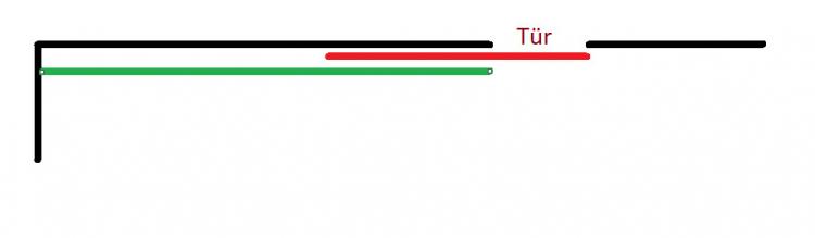

    Hallo liebes Forum,
    ich möchte an einer vorhandenen Wand eine Schiebetür anbringen.
    Diese möchte ich mit einer Trockenbauwand verkleiden.
    Als erstes muss ich ja die Schiebetür montieren und dann die Trockenbauwand bauen.
    Jetzt zu der Frage.
    Wenn ich die Trockenbauwand baue und die Kante habe, sieht man nicht durch den Spalt der Tür das ich die Trockenbauwand nur an einer Seite mit Rigips verkleidet habe?
    Ich möchte ja das es so gut wie möglich aussieht :-)
    Über eine Antwort würde ich mich freuen.
    Danke und Gruß
    Peter
    Bilder erklärung:
    Schwarz: vorhandene Wand
    Rot: Tür die eingebaut werden soll
    Grün: Verkleidung Trockenbauwand

    Guten Morgen,
    wenn ich mir das so anschaue muss ich dann auf der anderen Seite auch die Trockenbauwand machen. Damit es ein sauberen Abschluss hat...
    Danke für den Link.
    Peter
  4. #4 simon84, 26.04.2017
    23.517
    7.058
    Also du brauchst auch eine passende Zarge für die Schiebetür.
    Dann musst du schauen, ob du die sinnvoll auf der gegenüberliegenden Seite montiert bekommst.
    Geht warscheinlich schon, aber sieht vielleicht etwas komisch aus, wenn du das auf die Stärke der Vorsatzschale aufdoppeln musst.
    So wie ein Buchstabe P.
    Es gibt viele Systemhersteller dieser in der Wand laufenden Schiebetüren, z.B. vom Knauf oder auch Seisenberger.
    Und den Einlauf, also die Stelle zwischen den Zargenteilen wo die Schiebetür im Geschlossenen Zustand anliegt musst du bei Trockenbau auch verkleiden,
    sonst sieht man den Metallständer.
