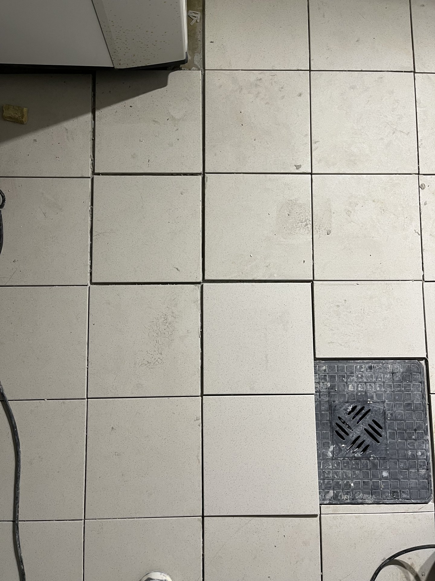

    Hallo liebes Forum,
    ich brauche euren Rat. Mein Kumpel hat gefliest und dabei richtigen bockmist gebaut.
    Er hat ausgehend von einer Ecke, alle Wände rundherum gefliest und sich reihenweise zur Mitte vorgearbeitet. Jetzt in der Mitte passt es natürlich hinten und vorne nicht und es bleibt ein ca. 2cm breit Spalt übrig. (Der Raum ist also nicht 100% rechtwinklig)
    Wie würdet ihr diesen Fehler ausgleichen?
    - Fliesen mitteln und eine Fuge von je 1cm in Kauf nehmen (vielleicht sieht man das nach dem verfugen nicht mehr)?
    - schmale steifen schneiden und einsetzen? Dann hätte man halt mehrere Fugen.
    Rausreissen und richtig machen scheidet aus, da das ein zu großer Aufwand wäre und der Raum eh nur als Abstellfläche dient.
    Danke für euren Rat

    Eine Reihe Fliesen rausreissen, und dann zwei reihen passend zuschneiden.
    Dann siehts zwar nicht toll aus aber nicht ganz so bescheiden.
    Ich weiß nicht wie viele Reihen es waren, bissl was hätte man über Fugen Breite verziehen können aber um dich zu trösten, die Wand wird vom anders Fliesen nicht gerade, dh die Differenz hättest du so oder so, zB an der wandseite dann.
    Außer du hättest von Haus aus einen anderen Verband gewählt wo es nicht auffällt.
    beim nächsten Mal Laser mitnehmen und Abstand im halb Meter Intervall kontrollieren

    In die Mitte eine andere (größere) geschnittene Fliese oder ein kleinteiliges Mosaik einarbeiten ?
    Dann sieht es wenigstens wie gewollt aus, unsichtbar wird der Fehler nicht mehr werden ...

    Soll der Kumpel eine Hälfte wieder komplett rausmachen und dann ab der Mitte seinen Scheiß korrigieren. Alles andere ist Murks. Wert so einen Mist macht, muss dafür eben leiden.

    Danke für eure Tipps bisher! Ich hab die weitergegeben, aber rausreißen ist für ihn keine Option. Anbei mal ein Bild von seinem Fail - ich denke helle Fugenmasse fällt weniger auf als komisch geschnittene Fliesen oder? IMG_1863.jpeg

    Das passt nicht zu dem gezeigten Bild.
    Zumal da ja eh auch unter einem Gerät gar nicht gefliest wurde und die Abfluss auch eher interessant eingebunden wurde.
    Kurzum, nicht so schlimm wie geschrieben, die 2cm seh ich hier nirgends.
    Auf der anderen Seite, besser wirds eh nicht, also Nachbesserung sehe ich nicht unbedingt sinnvoll an, also entweder den Murks ganz raus und jemanden machen lassen, der mehr Erfahrung und Begabung hat, oder halt so lassen... Wenns nur ein untergeordneter Abstellraum ist, egal, oder ?
