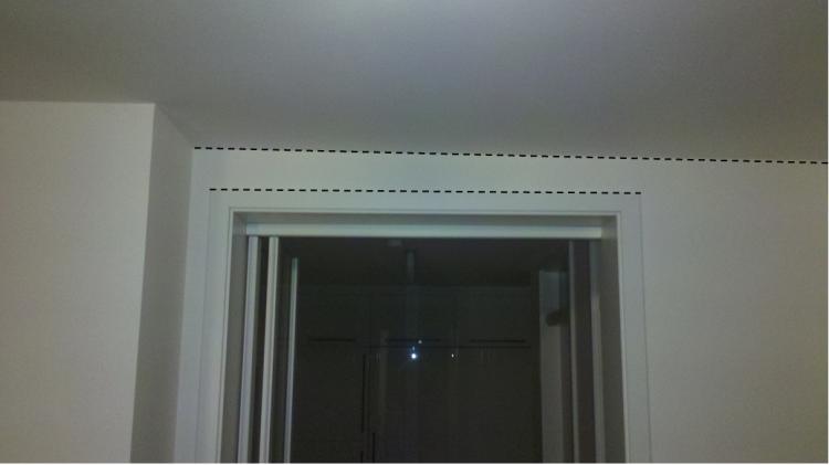

    Liebe Leser,
    ich hätte gern eine Einschätzung zu meiner schiefen Decke. Auf Breite der Zarge (126 cm) fällt die Decke um ca. 1,2 cm ab. Auf der vollen Wandbreite (183 cm) sind es ca. 1,6 cm.
    Ein Sachverständiger des Bauträgers hat nachgemessen und eine (deutliche) Überschreitung der zulässigen Winkelabweichung nach DIN 18202 festgestellt. Der Bauträger sagte mir damals mündliche eine Regulierung des Mangels zu, will jetzt davon aber nichts mehr wissen. Trotz Fristsetzung hat er nicht reagiert - weder mit einem Angebot zur (vermutlich schwierigen) Mängelbeseitigung noch einer Ausgleichszahlung.
    Ein eigener Sachverständiger, den ich später - auch wegen einiger anderer Mängel - da hatte, wollte mir keine großen Hoffnungen machen, in dieser Frage viel gegen den Bauträger durchzusetzen. Da ihm der Mangel nicht sofort beim Betreten der Wohnung ins Auge gesprungen sei, wäre das eher als Lappalie zu werten.
    So recht anfreunden mag ich mich mit dieser Auskunft aber nicht. Einerseits wurde das Gebäude als "exklusiv, repräsentativ" beworben, von renommiertesten Architekten der Stadt entworfen und insgesamt mit einem Schwerpunkt auf Design ausgestattet. Andererseits handelt es sich bei dem Durchgang gerade um den Übergang zwischen Flur und Wohnzimmer - und das sind Bereiche, in denen nach Prof. Oswald von einem hohen Geltungswert im Vergleich zum Nutzwert auszugehen ist. Auf dem Photo wirkt es zwar ohne Hilfslinien wenig beeindruckend, aber sobald man sich in der Wohnung bewegt, fällt das Aufeinanderzulaufen von Zarge und Decke schnell ins Auge (natürlich denk man zuerst, die Zarge wäre schief). Hätten wir nicht die Wandfarbe sehr nahe an dem Anstrich der Decke gewählt, würde es vermutlich sogar richtig stören.
    Mir ist klar, dass ich letztlich auf einen - hoffentlich guten - Baurechtsanwalt angewiesen bin. Aber mich würde sehr interessieren, wie die Fachleute hier diesen Mangel einschätzen.
    Herzlichen Dank!

    Winkelabweichungen sind nur in den Ecken eines Raumes zu prüfen, nicht auf einer Strecke die (willkürlich) durch eine Türöffnung festgelegt wird.
    Auffällig ist es auch nicht. Viel würde ich mir da nicht erwarten.

    Wie hoch ist denn die Decke bzw. wie hoch sind denn die Türen? Bei den üblichen 40 cm oder mehr Abstand würde das gar nicht auffallen.
    Was ist denn schief? Die Decke oder die Tür? Als Laie würde ich bei einer schiefen Decke schon irgendwie an die Statik denken.

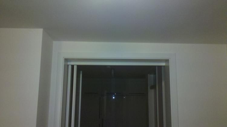

    Rechts neben der Tür endet der Raum. Auf dem Photo fehlen noch nur 5 cm, dann wäre die rechte Wand mit drauf.
    Die Raumhöhe ist 250 cm. Die normalen Zargen in der Wohnung sind alle raumhoch (Tür plus Glaselement oben drüber). An dieser Stelle haben wir selbst eine Schiebetür einbauen lassen, daher sind es dort ca. 15 cm von der Zarge zur Decke.
    Ganz klar die Decke. Beim Absetzen eines der Filigranbetonelemente haben die wohl Mist gebaut.
    Die Decke ist nicht vollflächig verspachtelt. Nur Malerflies draufgeklebt. Die 1,6 cm ergeben sich aus Messung vom Boden bis zur Decke. Der Türrahmen hat damit nichts zu tun.
    Wenn das die Sachlage ist, sieht es für mich natürlich schlecht aus.
    Allerdings wundere ich mich schon. Ich habe eine Wohnung in einem als "repräsentative" "Villa" bezeichneten Objekt gekauft. Nun habe ich eine Decke, deren Winkelabweichung beim doppelten des Wertes liegt, den die einschlägige DIN vorgibt. Dadurch, dass die schräge Decke direkt über der Zarge liegt, fällt es auch optisch auf - um das zu kaschieren, bin ich gezwungen, die Wand weiß zu lassen (was ist, wenn ich - oder ein möglicher Käufer - die eines Tages knallrot haben will?).
    Und das soll mit 200 Euro abgegolten sein? Würde mir in der Abstellkammer eines Reihenhauses im günstigen Neubaugebiet noch einigermaßen einleuchten, aber in einer "Villa", die vom angesagtesten Architekten der Stadt entworfen wurde?
    Aber wenn das die Allgemeinheit so sieht, werde ich es wohl schlucken müssen.

    Vom Boden aus kannst du solche Abweichungen sowieso nicht messen. Denn der Boden hat sicherlich auch seine Toleranzen, die evtl. dazu führen ein verzerrtes Bild darzustellen.
    Richtiger Weise muss von einem Horizont gemessen werden, der in der waagerechten liegt. Kann mir kaum vorstellen dass ein Gutachter das vom Boden aus gemessen hat...
    Nur so kannst du evtl. Abweichungen feststellen. Wobei die 1,6 cm wohl unter Toleranzen fallen würden (mangels genauer Ortskenntnis bewusst im Konjunktiv geschrieben).

    Zugegeben. Nehmen wir an, dass bei einer präzisen Messung herauskommt, dass die Abweichung über 183 cm Breite nun statt 1,6 cm in Wirklichkeit 1,3 cm oder 1,9 cm beträgt. Die zulässige Winkelabweichung beträgt nach DIN 18202 bis 3 m Länge 0,8 cm.
    So hat's der Sachverständige des Bauträgers gemacht: Erst geschaut, ob die Türzarge im Wasser liegt. Dann von dort zur Decke gemessen, dann nochmal vom Boden.
    Dass eine Abweichung jenseits der Toleranz vorliegt, wird auch vom BT nicht in Zweifel gezogen (wäre in einem Gerichtsverfahren natürlich nochmal nachzuweisen).
