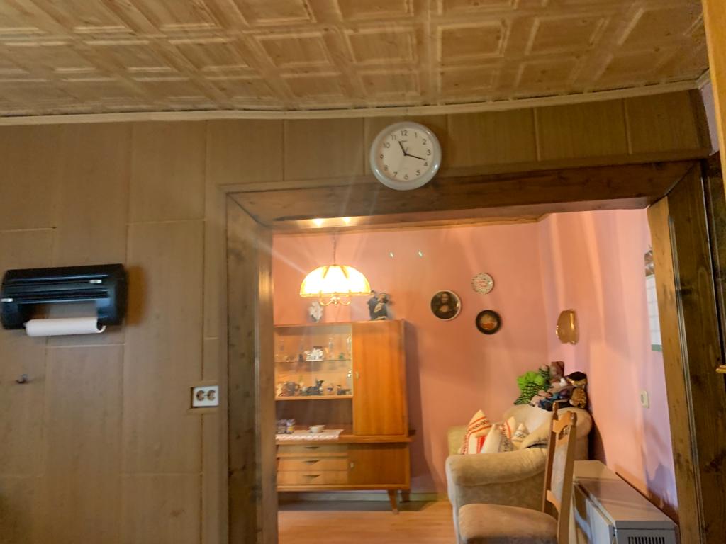

    wir haben ein „Schnäppchenhaus“ gefunden, indem sich der verstorbene Vorbesitzer verewigt hat. Das Gebäude wurde wohl über viele Jahre „so gut es ging“ renoviert. Das Ergebnis ist allerhand Murks wie mit Holz verkleidete Wände (auch in den Bädern), sowie schiefe Decken und vieles mehr. Der Preis macht es dennoch interessant und ich würde euch um eure Einschätzung bezüglich der Decken bitten.
    Dies ist vorallem im Erdgeschoss und im ersten Stockwerk so. Nach Aussage des jetzigen Eigentümers war das schon immer so, es hat sich nicht erst gesetzt. Wie könnte der Aufbau darunter aussehen und gibt es irgendeinen vernünftigen Grund warum die Decke nicht einfach gerade abgehängt sondern so schief mit „Schaumstoffplatten“ beklebt wurde?
    Wir konnten leider keine Platten entfernen…
    Danke euch!

    Kann man die Platten hochdrücken, weil sie sich von der Decke gelöst haben?

    Betondecken? Oder durchhängende Holzdecken?

    Die Leisten für die Schattenfuge hat sich mit verbogen ( die baut man so verbogen nicht ein, wäre zu umständlich ) also hat sich in meinen Augen das Holz nachträglich verzogen, durch oben wirkende Kräfte auf jeden Fall, jetzt sollte man nur wissen was oben drauf drückt.. da kann man spekuluieren wie man möchte, man muss selbst nachschauen..

    Oder die ist auch aus Styropor, was ich mir hier gut vorstellen kann.
    Wahrscheinlich ist die Decke einfach krumm. So niedrig wie die ist, würde ich die eher nicht abhängen, sondern die krummen Balken sogar freilegen.

    Wahrscheinlich Holzbalkendecke und die Balken sind nicht (mehr) in einer Flucht.
