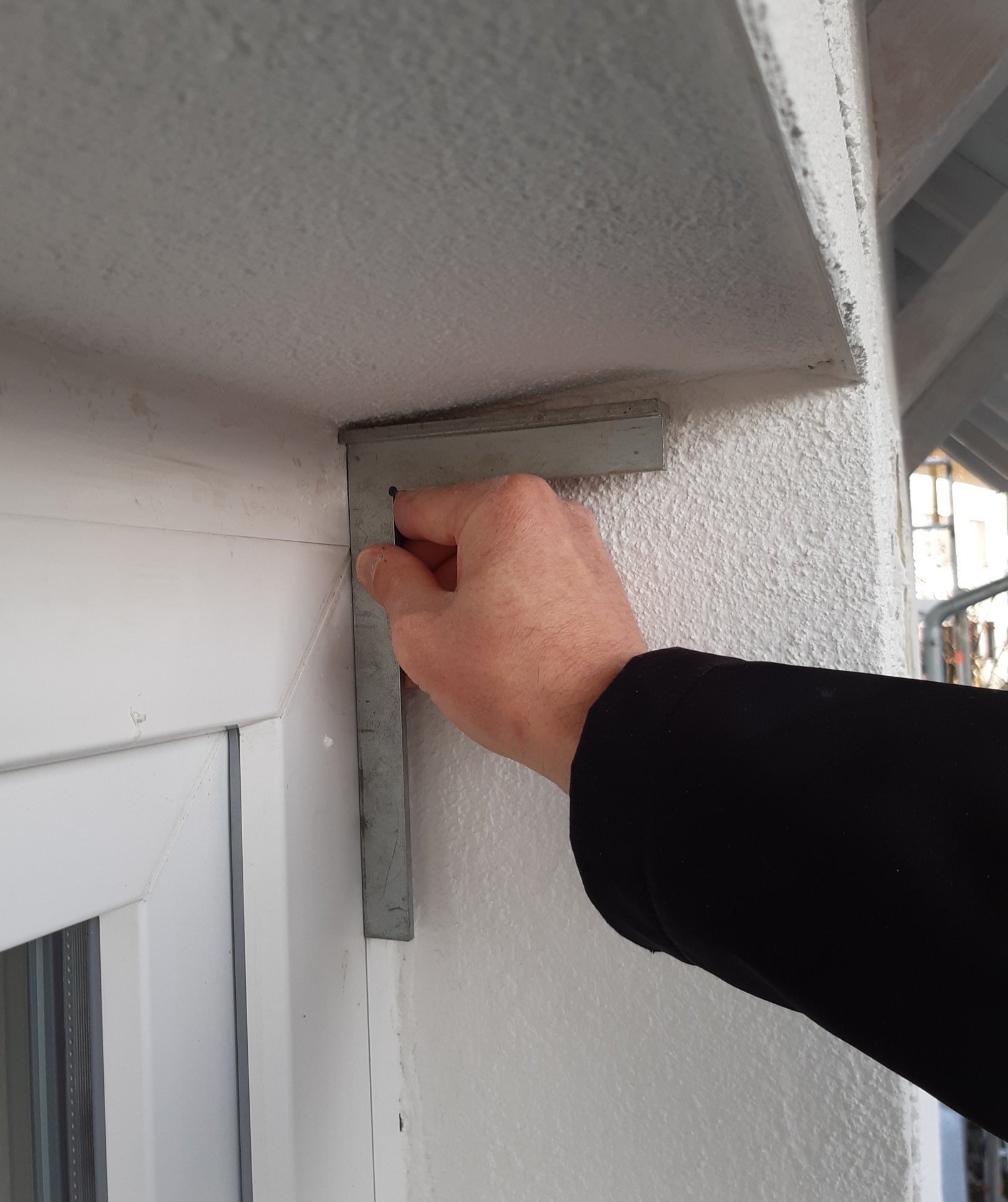

    wir haben 2009 neue Fenster inkl. Vorbaurollläden einbauen lassen. Und jetzt im Herbst haben wir angefangen die Fassade dämmen zu lassen. Die vorhandenen Rollläden sollten anschließend wieder verbaut werden, da sie noch einwandfrei funktionieren und aussehen. Die Montage der Kästen wollte ich selbst vornehmen. Es handelt sich um Roma Pento Rollläden, die Oberseite ist gerade und im 90°-Winkel zur Rückseite.
    Da die Rollläden so breit sind wie die Fenster, wurden um die Fenster herum ein paar Zentimeter der Leibungen weggespitzt. Dann wurden Dämmplatten eingesetzt um die Dämmung lückenlos bis ans Fenster auszuführen.

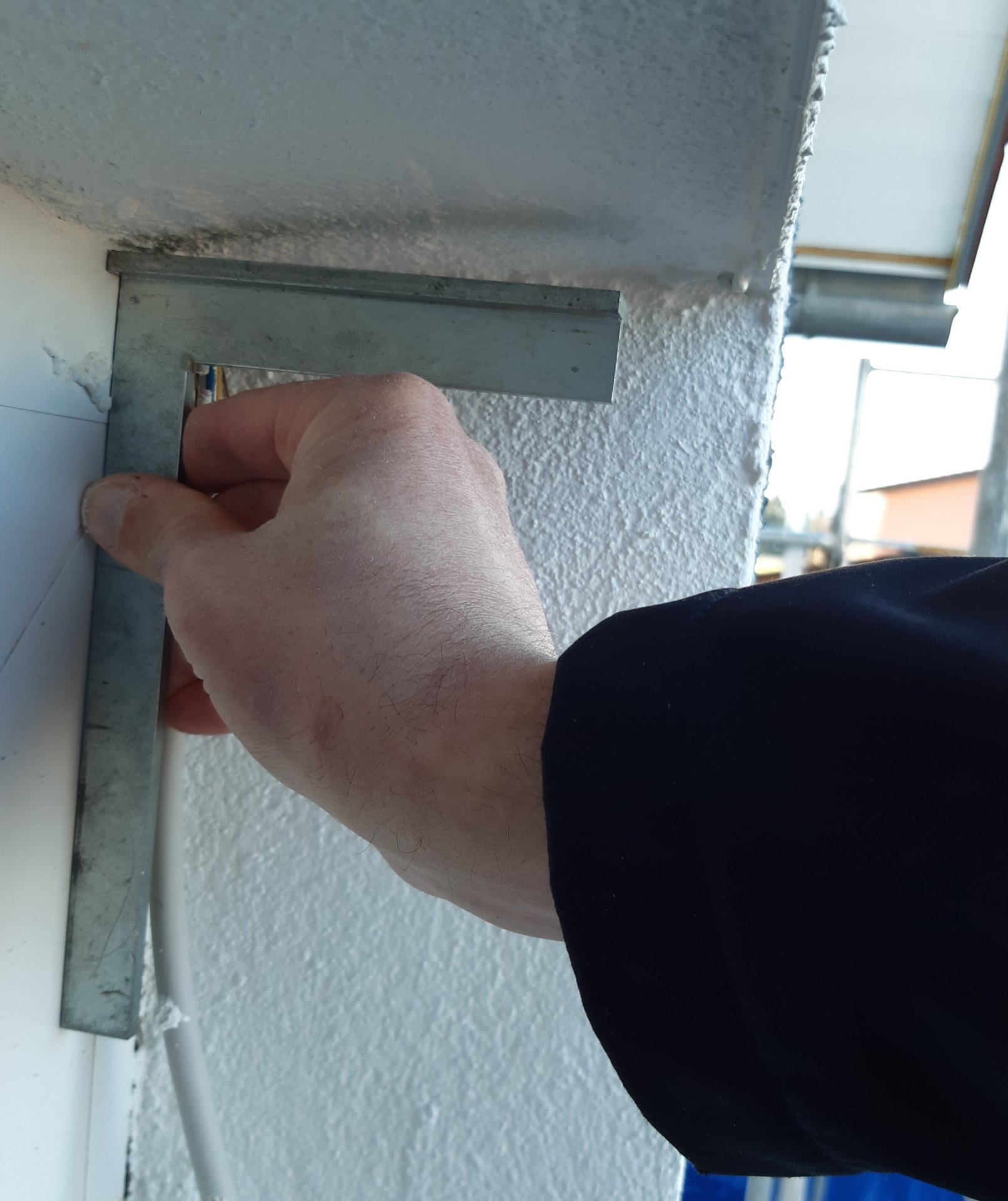

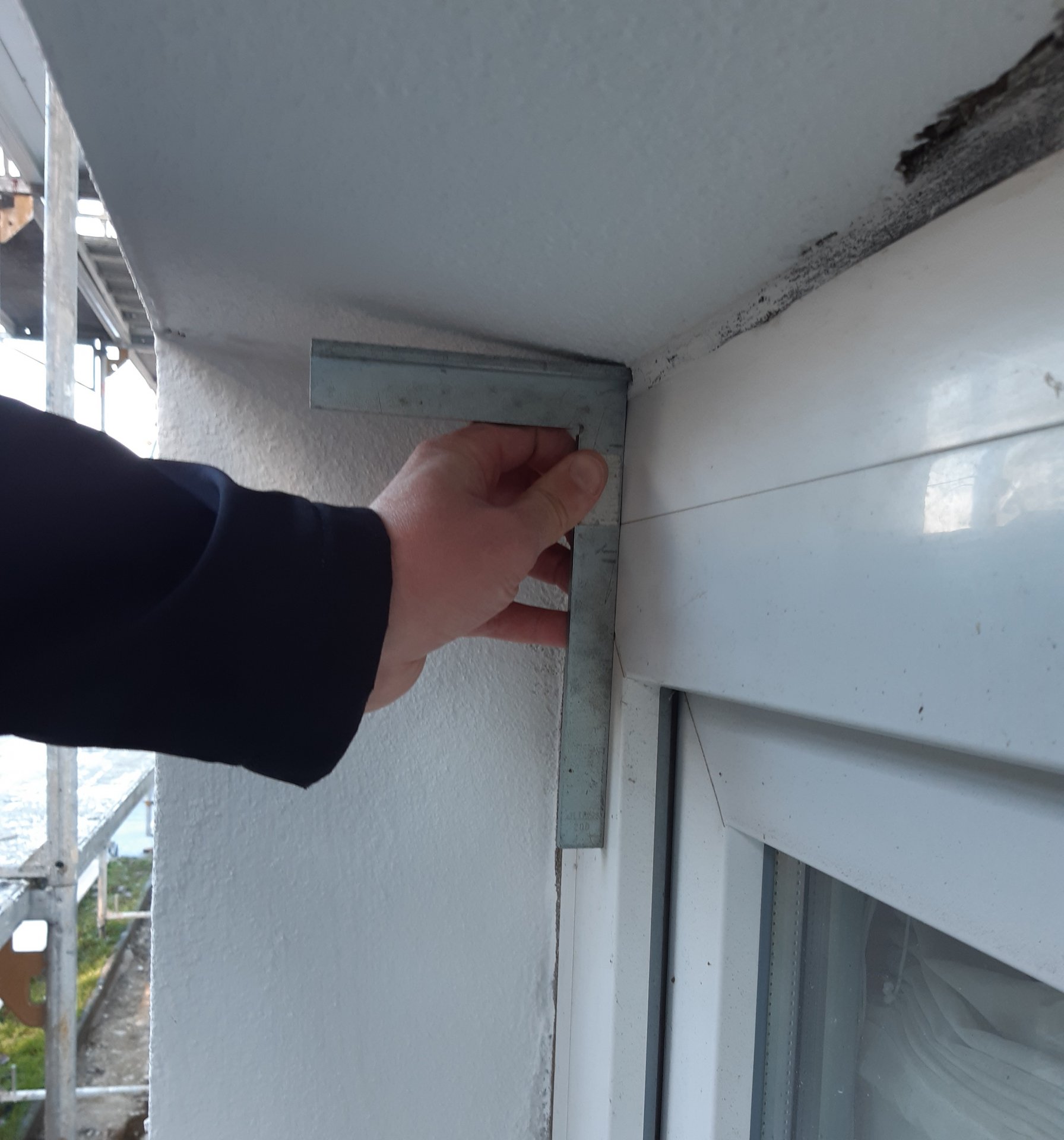

    Heute Vormittag habe ich mich daran gemacht die bereits verputzten und gestrichenen Leibungen auszumessen, damit ich die Rollladenschienen entsprechend kürzen kann. Die Leibungen sind teilweise so schief, dass ich gar nicht weiß wie ich die Rollläden einbauen soll. Am problematischsten sind ein paar Leibungen oben, da sie ein erhebliches Gefälle aufweisen. Es gibt welche, die nach Außen hin abfallen - da muss ich den Kasten dann entsprechend tiefer montieren. Wo ich keine Lösung weiß ist allerdings bei solchen, die nach Außen hin ansteigen. Wenn ich den Rollladenkasten dort maximal weit oben montieren, habe ich an der Vorderkante ca. 2cm Spalt.

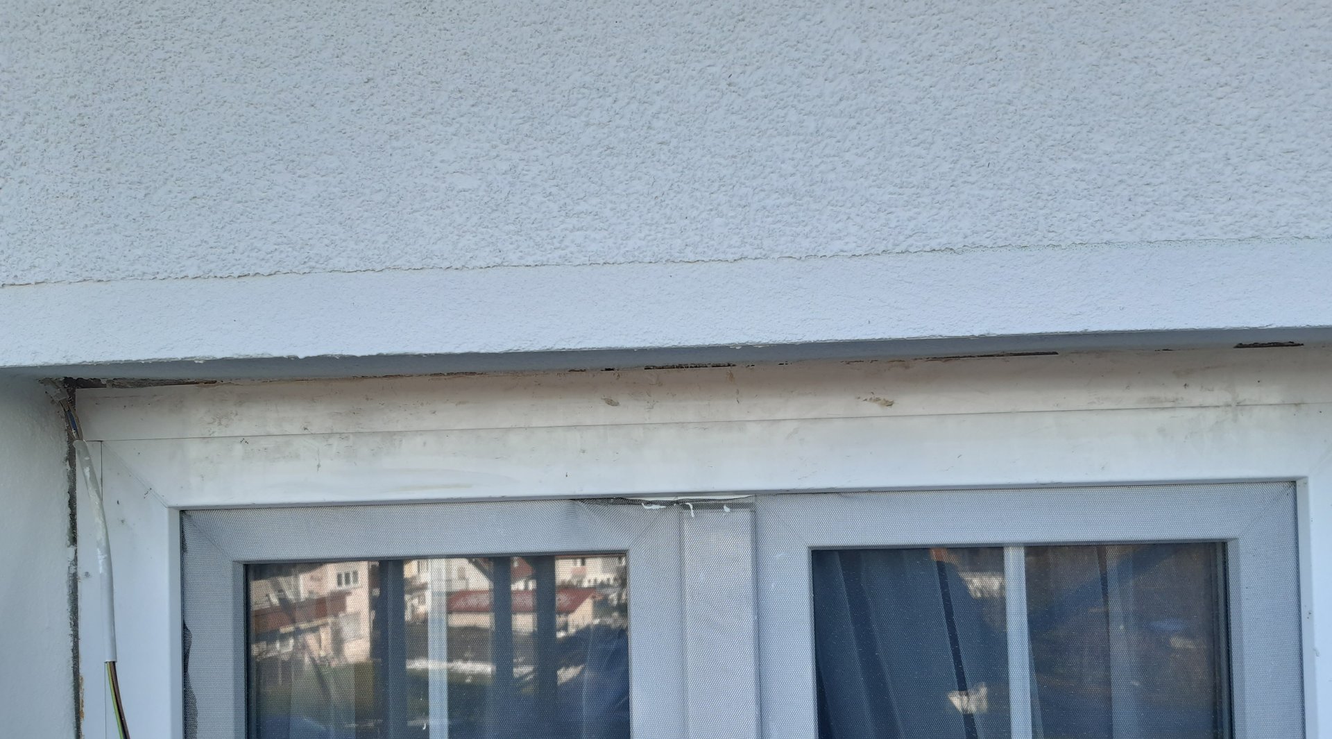

    Ich habe versucht, das auf den Bildern zu veranschaulichen. Der Winkel im Bild hat 13cm Schenkellänge, die Rollladenkästen sind sogar 14cm tief - es ist also noch etwas schlimmer als der Winkel es vermuten lässt. 3 Bilder zeigen die "aufsteigenden" Leibungen und das 4. eine "krumme" Leibung oben.
    Momentan ist die Maßnahme noch nicht abgeschlossen, es fehlt noch der finale Anstrich der Fläche. Auf die krummen Leibungen angesprochen, meinte der Ausführende es wäre ziemlicher Murks die Leibungen nochmal aufzumachen und nachzuarbeiten - denn leider war zu diesem Zeitpunkt schon verputzt.
    Muss ich die Leibungen so akzeptieren und wie kann ich die Rollläden optisch ansprechend einbauen?

    Auch aussen gilt die DIN 18202, allerdings in der Einschränkung, dass die nur dort zur Anwendung kommen soll wo es nötig ist, was ja an Fenstern idR der Fall ist. Wenn nichts anders vereinbart ist, dann gelten idR die „gewöhnlichen Anforderungen“, in dem Fall da Tabelle 3, Zeile 6 und Tabelle 2, Spalte 2.
    Wie auch immer, das gilt halt in der Regel. Ich rate jetzt einfach mal, da sind keine APU-Leisten an den Fenstern weil man regelwidrig auf die Laibungsdämmung verzichtet hat, damit da die alten Rollos wieder passen? Und in dem Fall ist da nicht ganz so klar was da maßlich vereinbart war und erst wenn das klar ist kann man über die zulässigen Toleranzen reden.
    Der „WDVSler“ ist offensichtlich ein großer Stümper, aber eventuell kommt er noch glimpflich davon… man weiß es einfach nicht…

    Aber nicht einmal das ist meiner Ansicht nach gegeben. Es gibt Leibungen, die fallen nach aussen ab und solche, die nach aussen ansteigen. Dann gibt es auf den beiden Traufseiten jeweils 3 Fenster nebeneinander und auf beiden Seiten sind die oberen Tropfkanten nicht in einer Flucht. Die Abstände zwischen den Fenstern sind nicht allzu groß, so dass man es sieht wenn man drauf achtet.
    Die Leibungen wurden weggespitzt, damit dort Dämmplatten Platz haben. Als Abdichtung zwischen Fenster und diesen Platten wurde dann Kompriband verwendet. Sollte meinem Verständnis nach so in Ordnung sein.
    Deswegen verstehe ich die mangelhafte Ausführung aber eben ganz und gar nicht. Die Leibungen wurden praktisch komplett neu aufgebaut und es wäre ein Leichtes gewesen da mal einen Winkel dran zu halten und zu schleifen vor dem Verspachteln. Jetzt ist leider der Putz schon drauf und ich weiß nicht wie da noch was korrigiert werden kann. Die Leibungen sind mit 1mm verputzt und haben 6cm Faschen, die Fläche ist mit 3mm verputzt.
