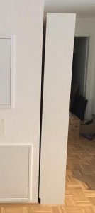

    ich bin ein einen Neubau gezogen und habe heute Schränke anbringen wollen und mir ist nun erst aufgefallen wie schief die Wände sind. Der Schrank hat unten einen Abstand von 1,3cm und oben nach 2 Metern einen Abstand von 3,3cm.
    Ist soetwas "normal"? Da es ja nicht unbedingt schön ist, wollte ich auch mal fragen wie ihr das machen würdet, den Schrank oben mit einem Winkel press an die Wand schrauben und die entstandene Lücke unten mit dünnen Holzkeilen abstützen oder einfach so wie es jetzt dasteht fixieren und die Lücke irgendwie mit einer Platte verdecken.
    Vielen Dank schon mal für eure Meinungen.

    Wasserwaage schnappen und Wand und Boden überprüfen. Oben mit Winkel festschrauben. Ob unterfüttern oder nicht sagt dann die Wasserwaage.

    Da ist nicht die Wand schief sondern der Schrank steht schief. Komm davon das das Parket am Rand meist nich soviel wie in der Raummitte abgeschliffen wird.
