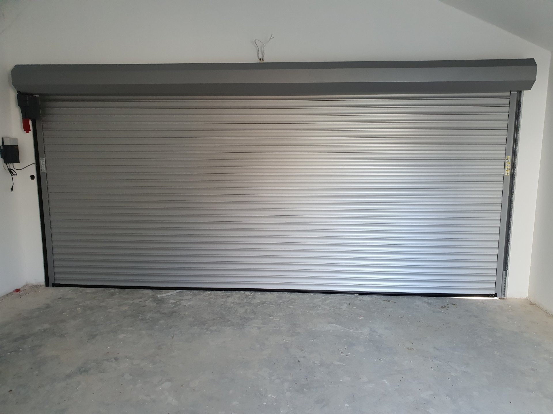

    Hallo Leute,
    ich habe das Problem, dass mein Garagenboden schief ist.

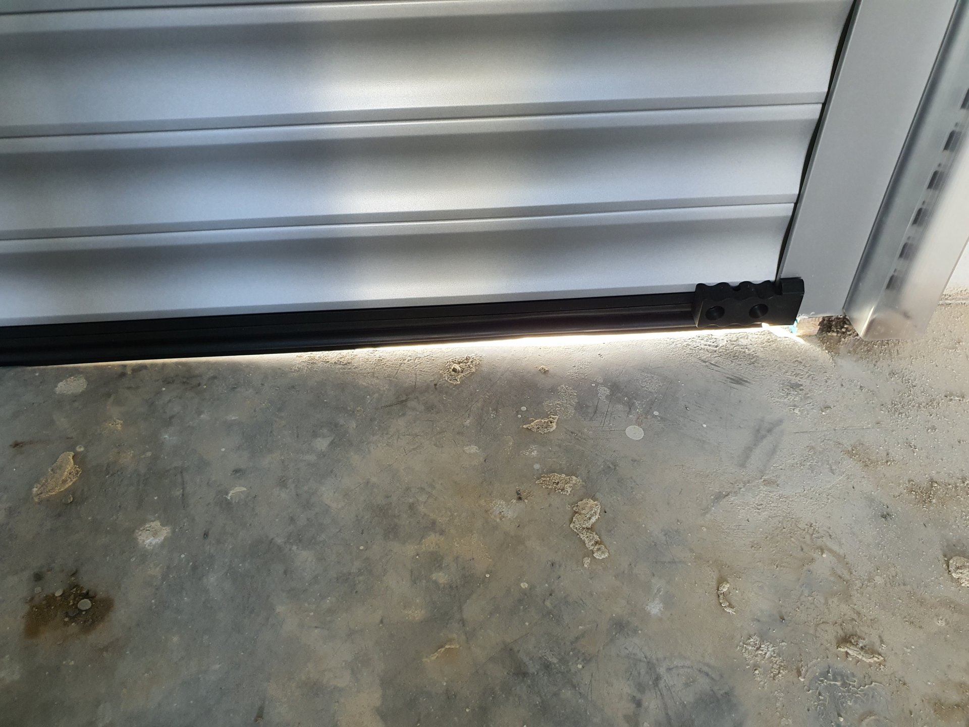

    Auf den Bildern sieht man das ganz gut.
    Nun ist es so, dass die Dichtlippe des Tores zwar ganz bis zum Boden kommt, aber trotztdem der Boden immer noch schief ist.
    Wie schlimm ist das Ganze, wie ich merke ist unser Bauleiter von der Idee nicht gerade begeistert den Garagenboden zu begradigen.
    Sein Ansatz zur Lösung des Problems ist, eine Sturmschwelle anzubringen, ich vermute mal um Kosten zu Spaaren.
    Ich erwart nicht, dass mein Boden vergoldet wird, aber ich denke, dass die schiefe Lage dennoch ausgebessert werden müsste.
    Ich vermute, dass durch die Schieflage es beim Garagentor zu Problemen kommen kann, da der Druck auf beiden Seiter wegen der Schieflage des Bodens unterchiedlich sein wird.
    Was ist eure Meinung dazu?

    Das scheint auf jeden Fall nicht mehr innerhalb der Toleranz zu liegen.
    Der Erbauer muß das korrigieren- abhängig vom erteilten Auftrag.
    Der Bauleiter soll die Abweichung ermitteln und ggf Korrektur beauftragen.
    Wurde der Beton nur geglättet?

    Miss doch erst mal um wie viel es fehlt, das sieht auf dem Foto schon aus als ob es fast 1 cm auf nen halben Meter sind aber das kann ja taeuschen durch die Perspektive.
    Dann schaust du mal welche Toleranzen hier gelten. Ist das als Rohboden/Bodenplatte beauftragt oder wie ?
