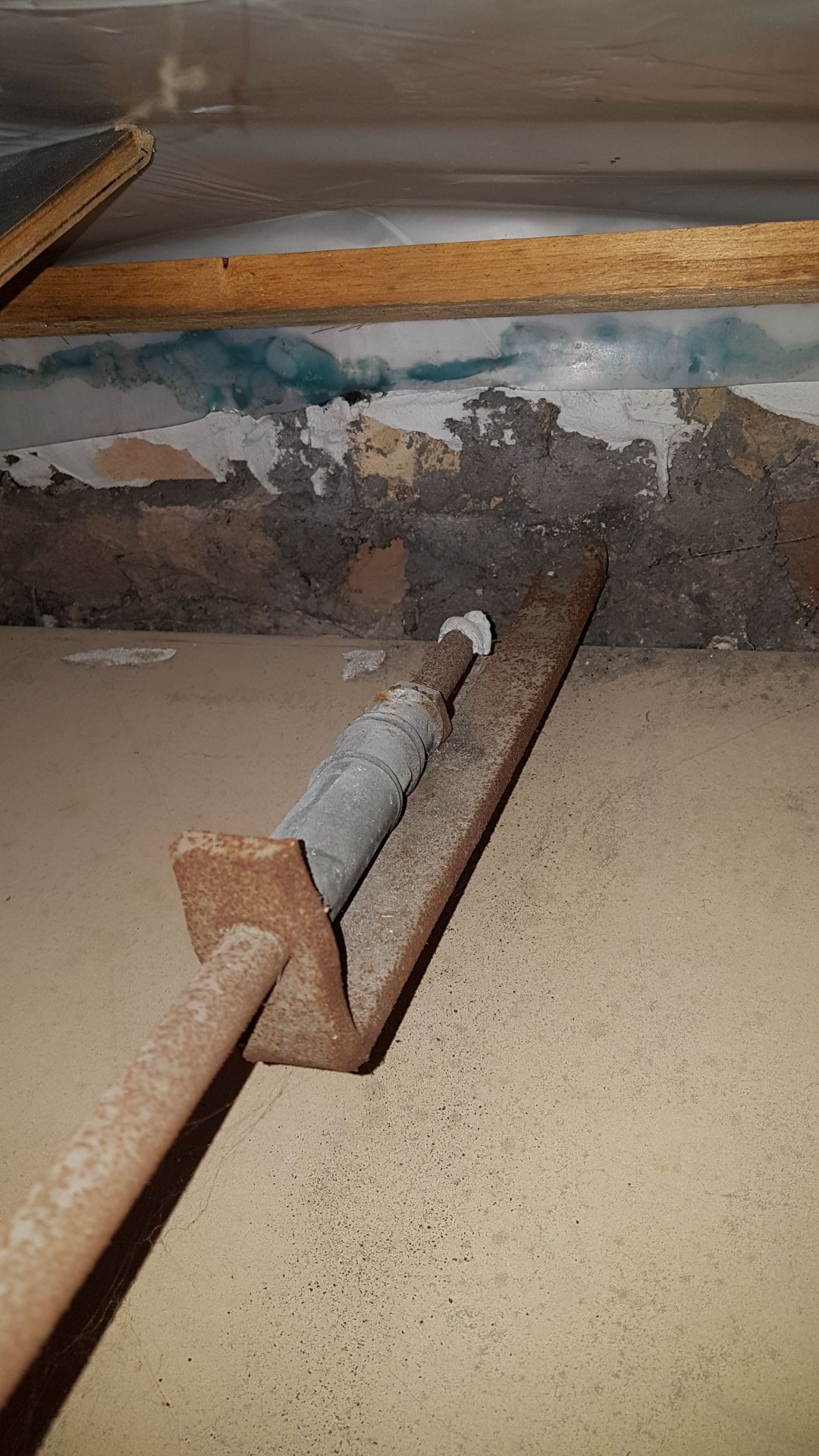

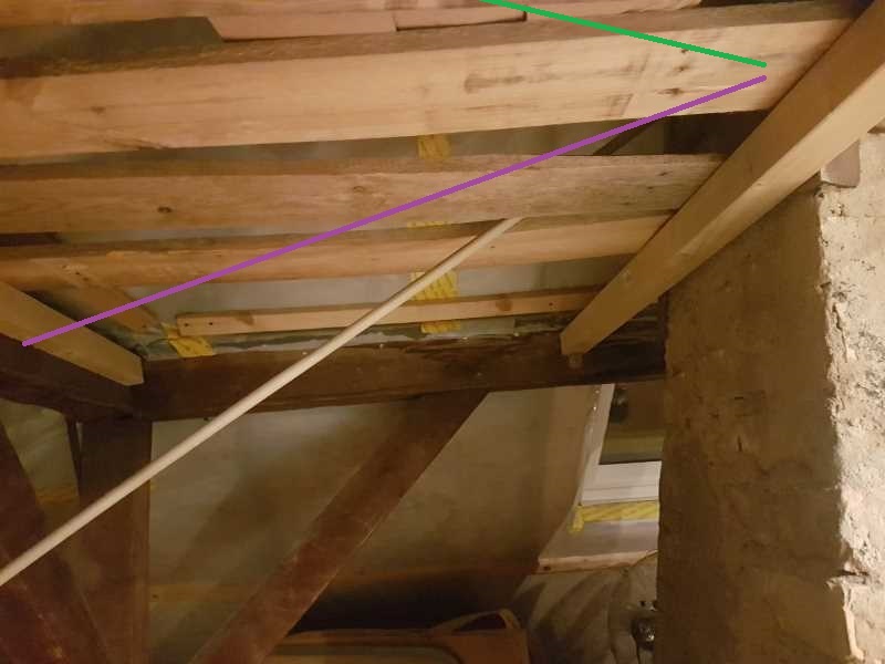

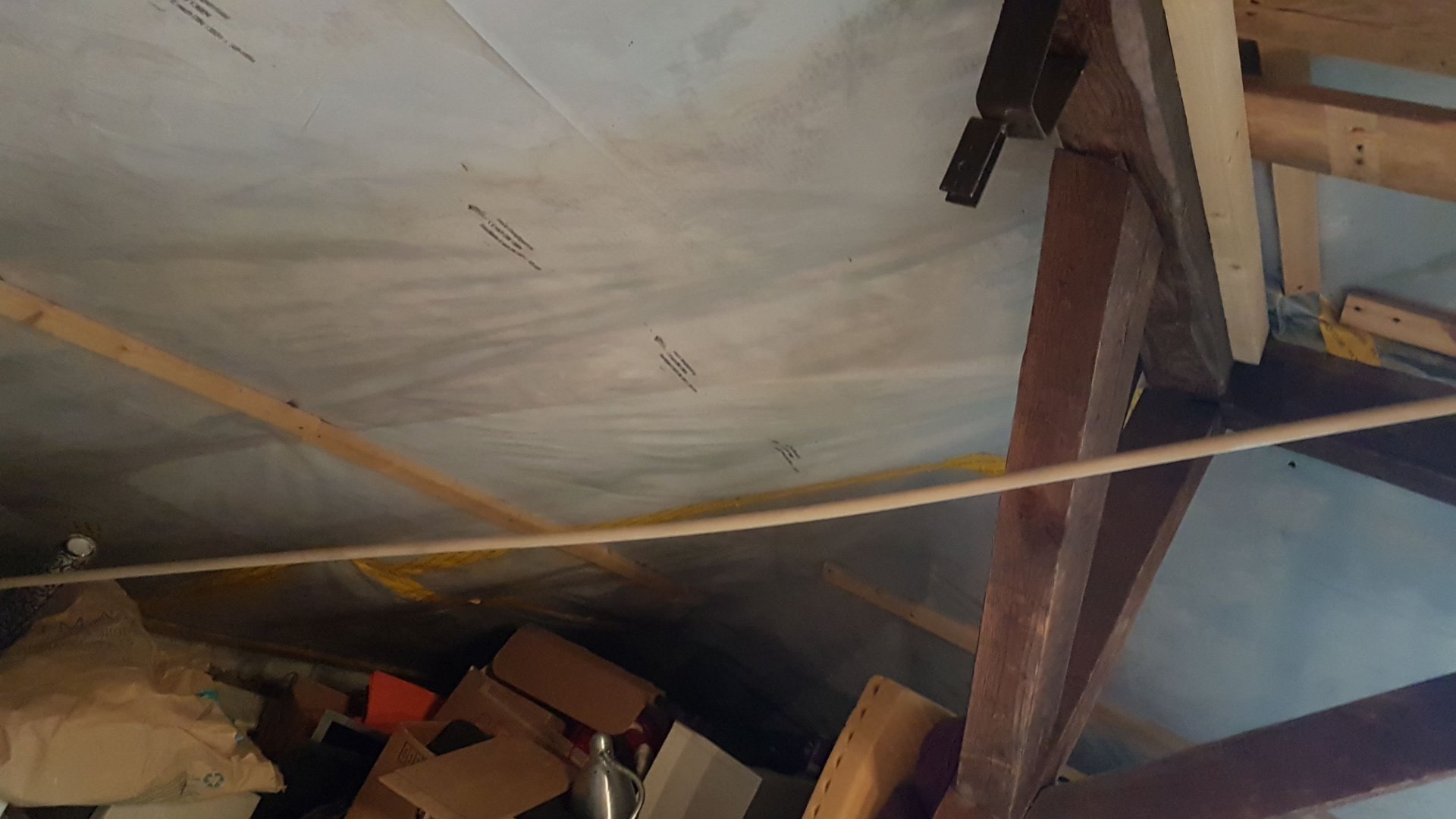

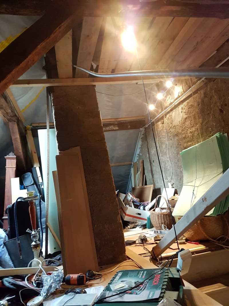

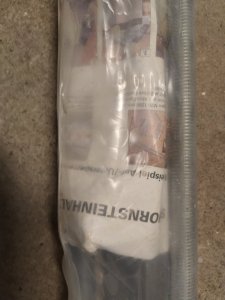

    Hallo, ich bin neu in diesem Forum und eventuell mit dem ein oder anderen Begriff noch nicht so vertraut. In meinem Fall geht es um einen schiefen Kamin/Schlot (?),der gestützt wird, jedoch scheint die Stütze keine Last zu tragen (scheint nicht unter Spannung zu stehen).
    Meine Frage: wäre es möglich aus Gründen der Raumnutzung das anders zu lösen? Ich habe mal Bilder angehängt.
    Danke vorab und Grüße

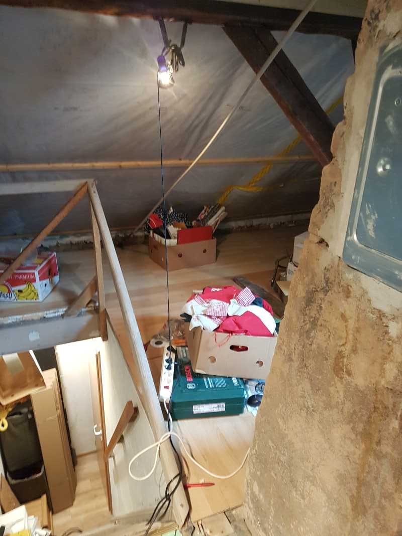

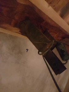

    Diese Stange ragt in den Raum

    Erst mal abklären ob die überhaupt notwendig ist,
    Evt Ersatz durch Befestigung bei der Dachdurchführung oder noch darunter zwischen den Sparren.
    Ggf Stahlwinkel an allen Schornsteinecken anbringen, verbinden und diese oben befestigen

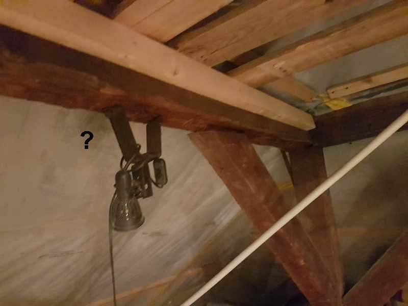

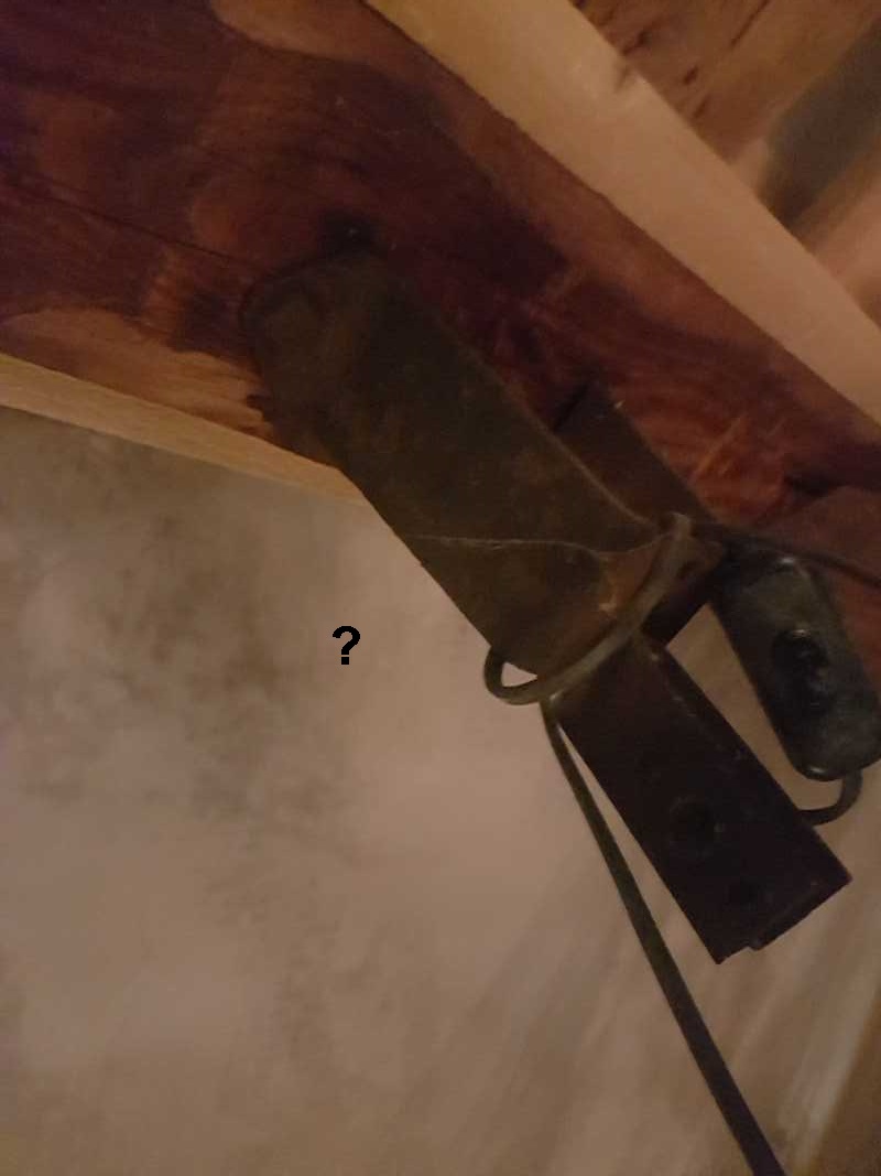

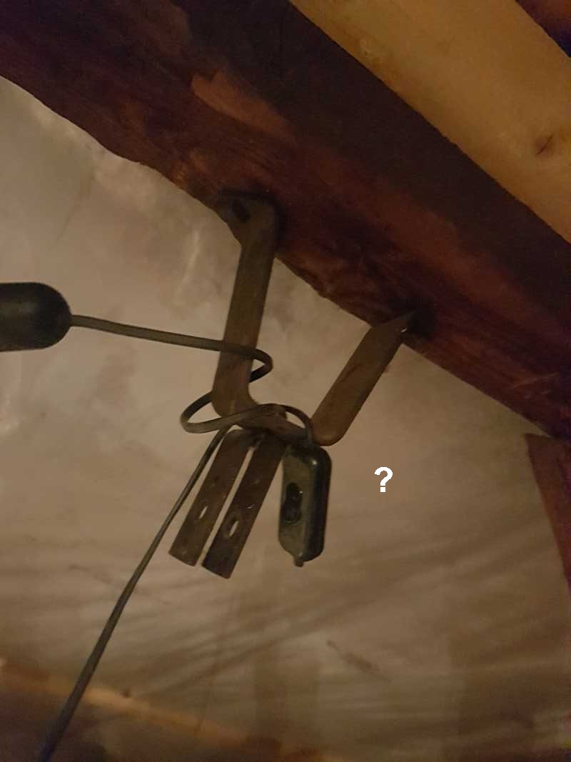

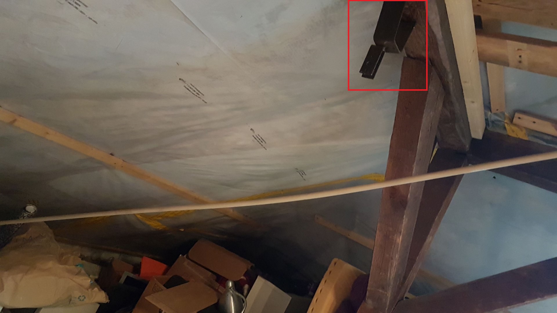

    Wäre es denn unter Umständen möglich, die Stange zu kürzen und an diesem "Ding" (rot eingekästelt) zu befestigen, das an dem Dachbalken angeschraubt ist? Oder am Dachbalken direkt?

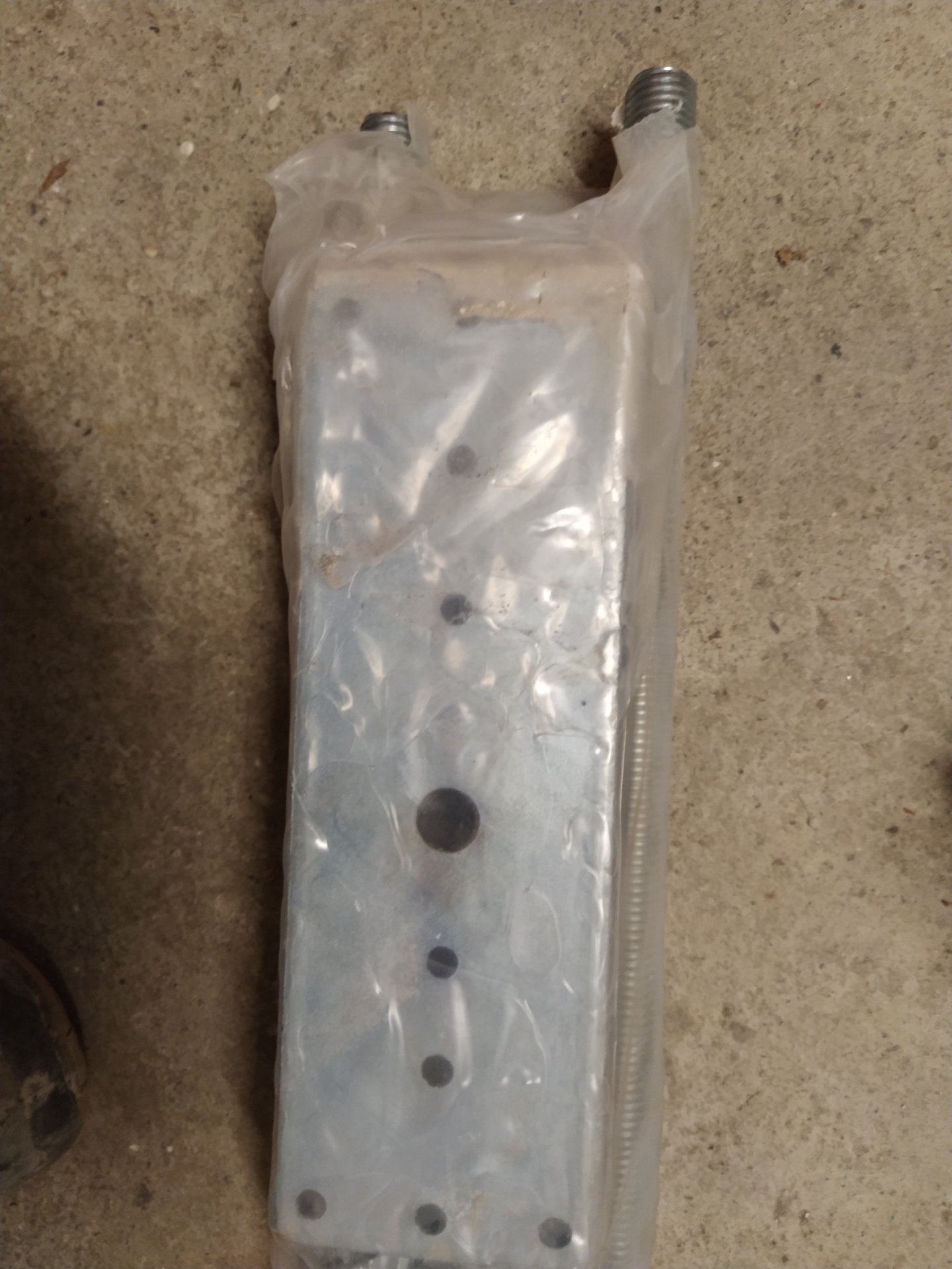

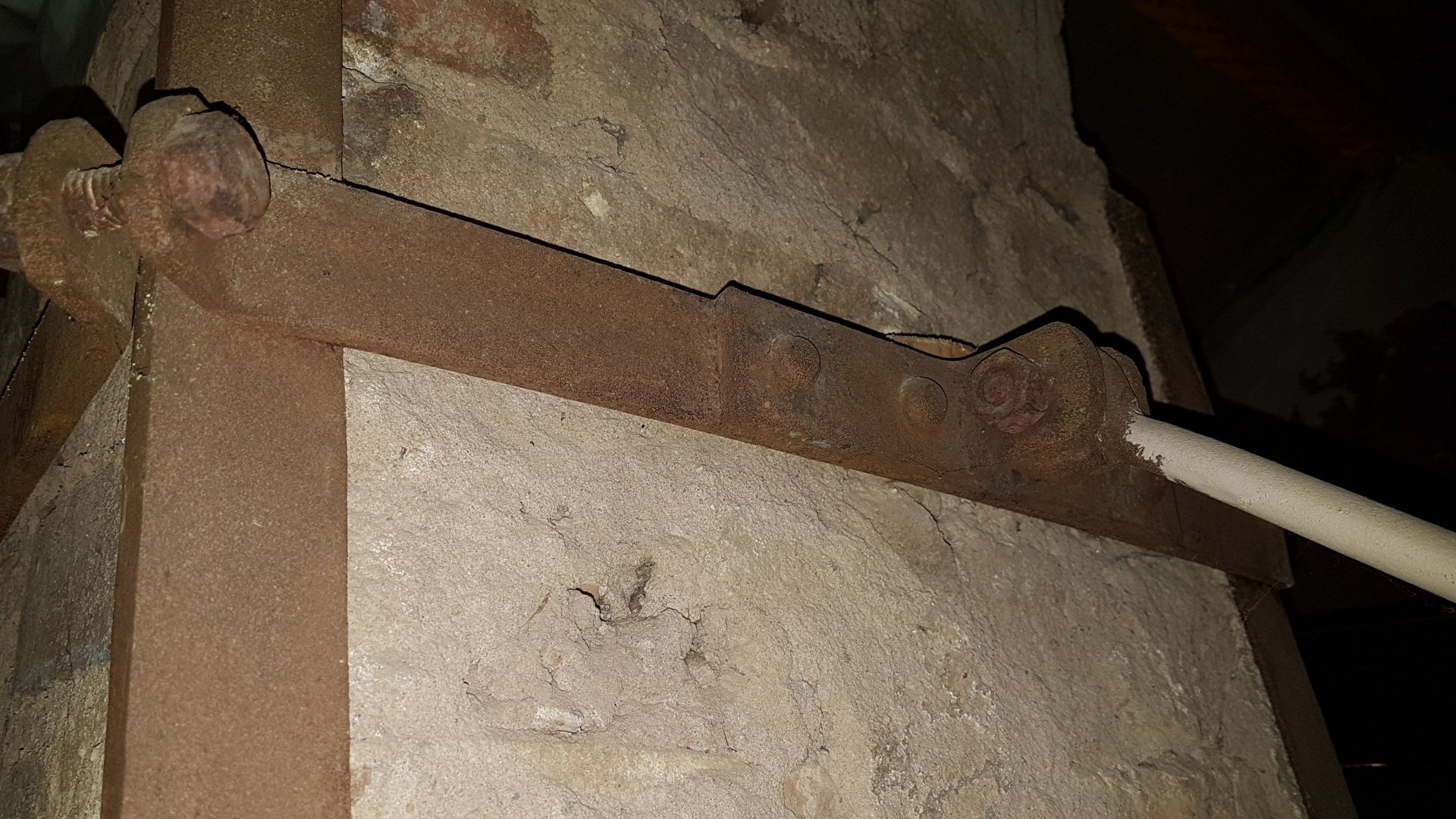

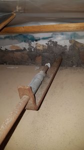

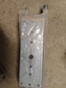

    Ja, du hast ein Spannset für Kamine, warum dies bei dir so ist kann ich nicht sagen.
    Wie weit ragt dein Kamin denn über die Dachfläche First?Wie stark ist die Wandung des Zuges?
    Eigentlich wird parallel zur Achse gespannt...

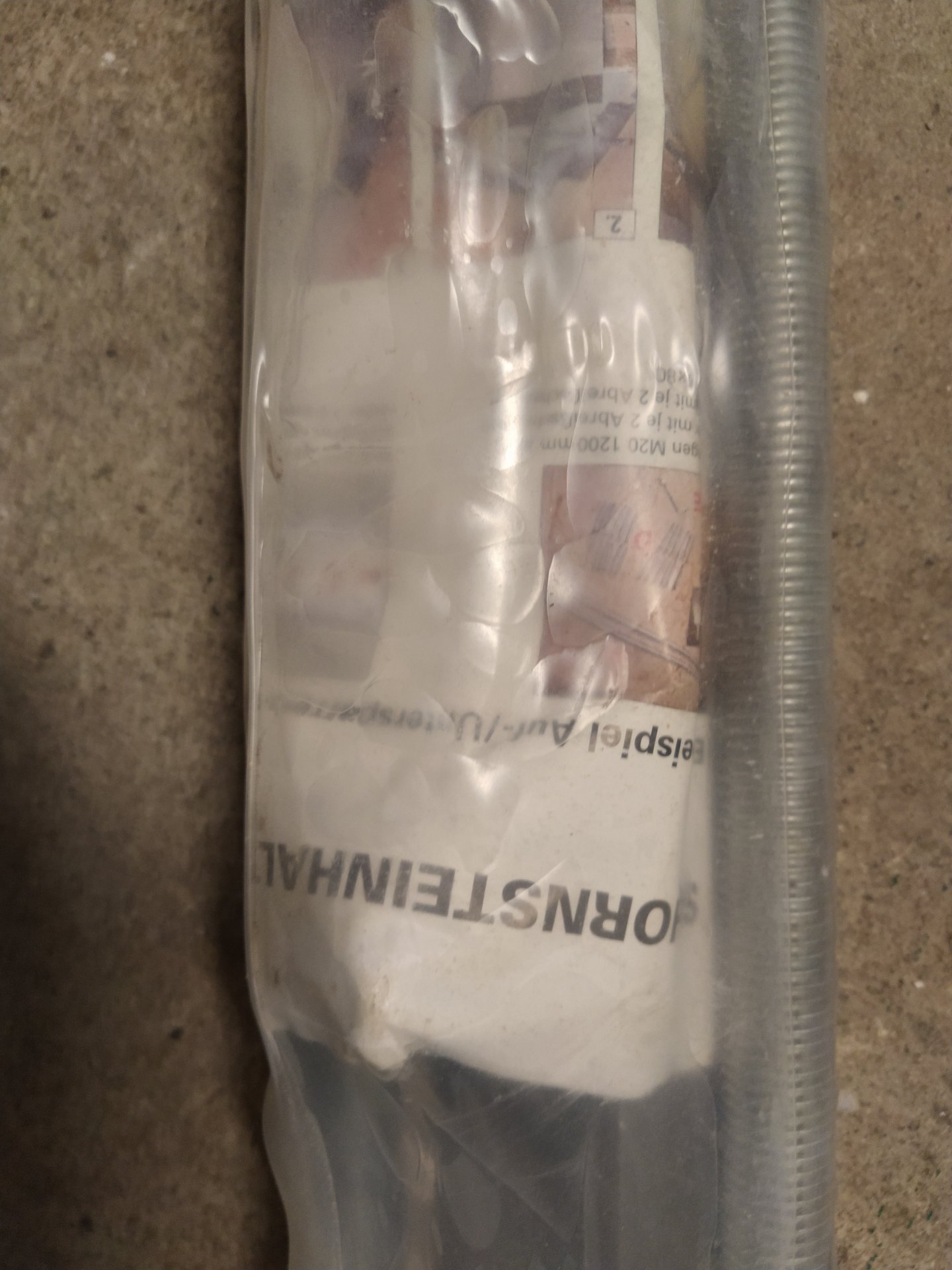

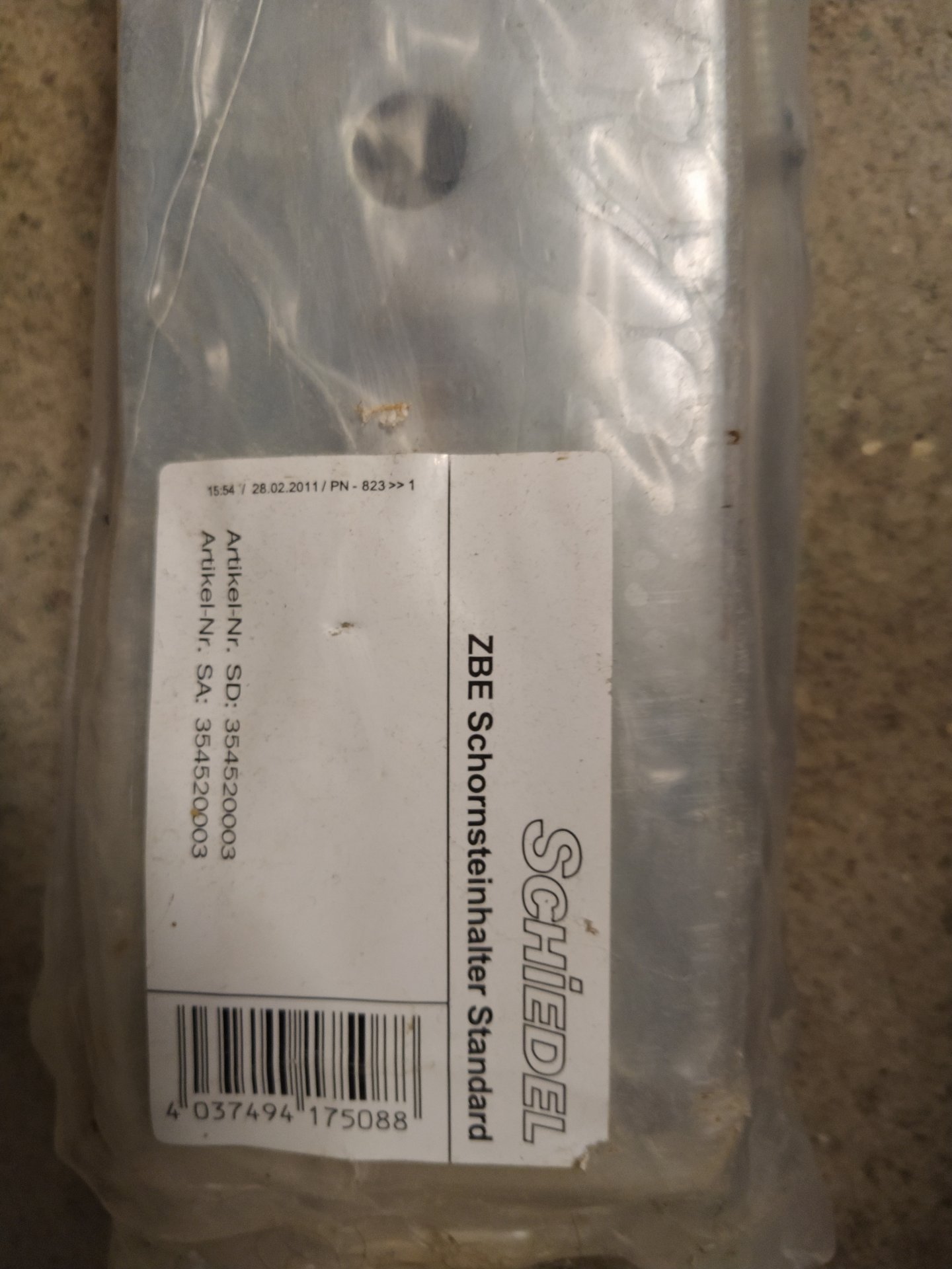

    Die gibt es heute noch, ich habe auch noch eines da, schau mal bei den Herstellern von Systemen oder lass dir vom Schlosser einen zweiten 'Ring' fertigen und verbinde beide :winken

    Vielen Dank! Gut zu wissen, das Ding heißt Schornsteinhalter. Ich habe mir diesen angesehen, aber auch der nimmt im unteren Bereich einigen Platz weg, oder? Ich werde mal ein Bild vom Dachboden hochladen

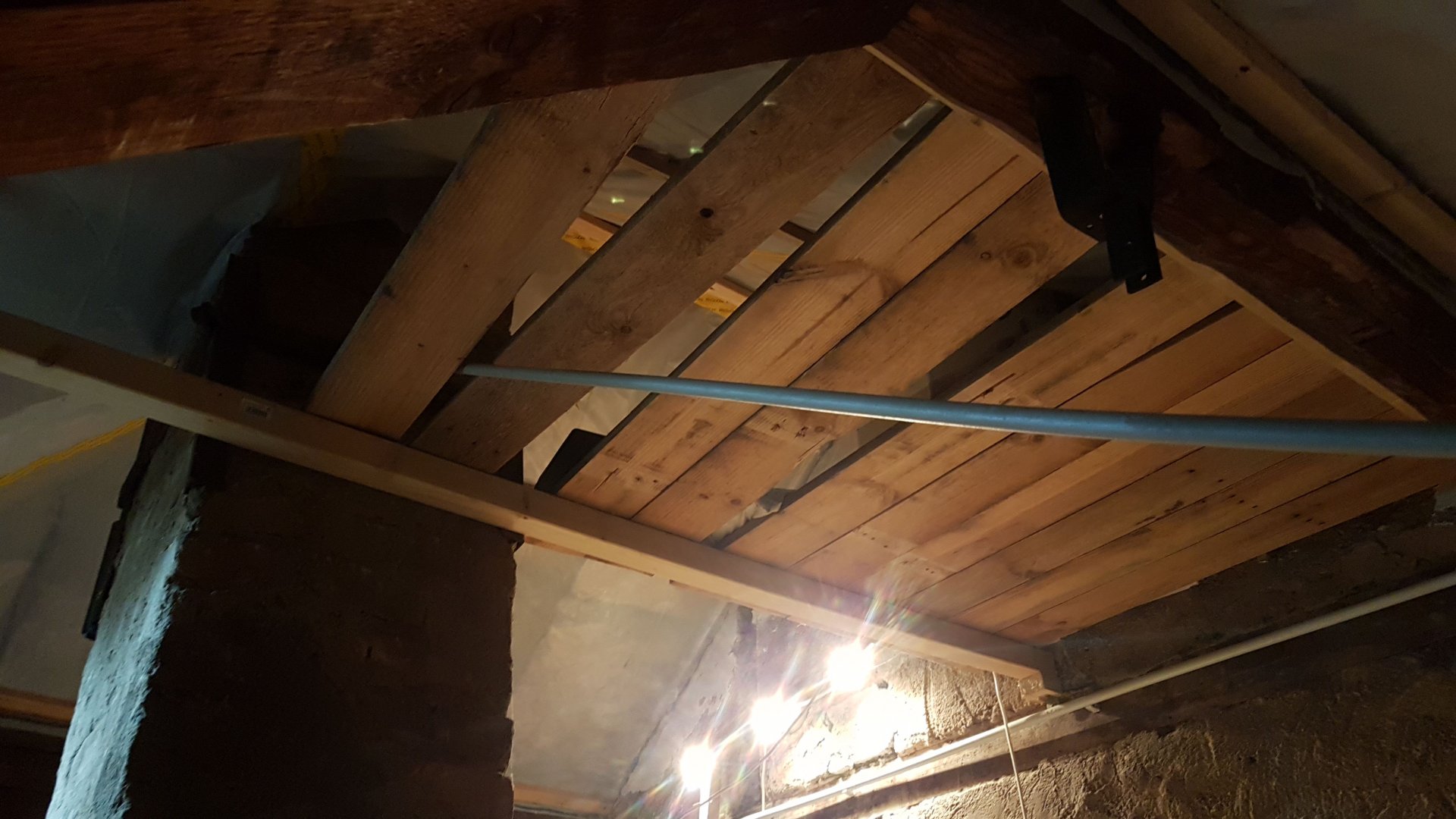

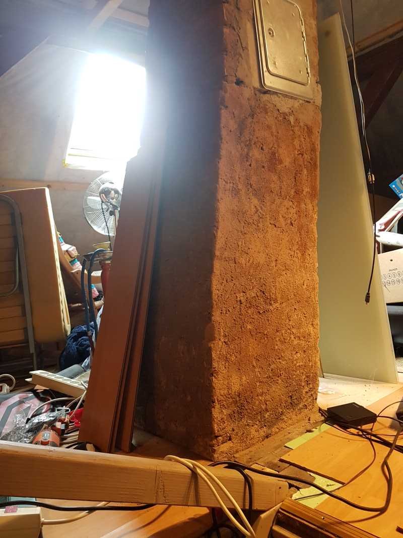

    Hier habe ich mal noch Bilder vom Kamin:
    Die Halterung wird unten am Kamin angeschraubt, richtig? Grüße

    Die Holzkonstuktion des Daches hält die Giebelwand und auch den Schornstein.
    Wenn man zwei Balken , rechts und links vom Schornstein, von den Pfetten zu einem anderen festen Punkt, also z. B, die andere Pfette montiert, kann man den Schornstein damit halten.
    Aber auf den Abstand von Schornstein zum Holz achten!
    Man kann einen Betonkranz um den Schornstein und zwischen die Balken anbringen und dies vorher mit dem Schorni absprechen!
    Querschnitt 12 x 12 oder mehr.

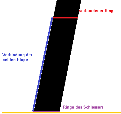

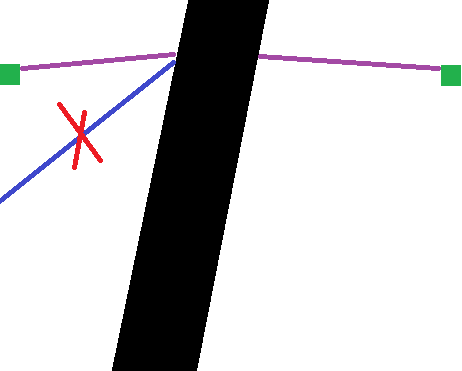

    OK... ich habe es mir jetzt mehrfach durchgelesen und ich glaube, ich habe es kapiert...habe ich richtig verstanden, dass die Holzkonstruktion des Dachs den Kamin hält? Diese Idee hatte ich nämlich auch...

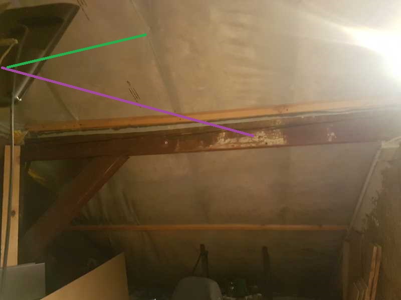

    Ist es so wie auf dem Bild gemeint? Blau fiele weg, lila wäre an den - ich nenne es mal DachBalken - besfestigt? Würde nicht sogar die Befestigung links genügen? ....Jetzt wo Sie es sagen, fällt mir ein, dass an dem einen Balken noch etwas befestigt ist, eventuell war der Kamin damit sogar einmal gestützt. Ich werde das Bild auch noch hochladen

    20201014_202656x.jpg Wäre die lilafarbene Befestigungsart die beschriebene? Ginge denn auch eine Befestigung drüber (grün)? 20201014_202659x.jpg das wäre die gegenüberliegende Seite
    20201014_202630x.jpg das hier war an dem Balken angeschraubt (ich habe eine Lampe daran befestigt)

    Ich muss nochmal nachfragen, deswegen habe ich eine Zeichnung angefertigt, wäre das die genannte Umsetzung? Halterung2.png

    Ich kann leicht reden, weil ich mir die Statik des Daches selbst rechnen kann. Aber das darf jeder selbst machen und dann prüft das ein sog. Prüfstatiker.
    Ob das Dachgebälk den Schornstein und den Giebel halten kann bestimmt sich vor allem aus dem Vorhandensein der sog. Windlatten.
    Das waren früher Bretter, etwa 3 x 12 cm², die als Diagonale unter die Sparren genagelt wurden. Später kamen Stahlbänder, die auf den Sparren und unter den Dachlatten, verschraubt wurden.
    Bei alten Dächern sind die Windlatten manchmal nicht mehr vorhanden. Aber man kann derartige Bretter als Diagonalen jederzeit unter die Sparren schrauben. Nageln geht nicht, weil dann die Ziegel abheben.
    Außedem kann man solche Windlatten durch austeifende Wände unter den oberen Pfetten in Längsrichtung des Daches ersetzen. Das müßte dann ein Fachmann beurteilen ob die Wand ausreichend Halt bietet.
    Bevor ich Geld für einen Statiker auf den Tisch lege, würde ich die Windlatten suchen und als zweiten Schritt den Schornsteinfeger zur Beurteilung bitten.

  18. #18 SIL, 16.10.2020
    10.879
    4.220
    Im DG, maßgeblich ist die Höhe deines Kamines über Dach, sein Querschnitt, Windlast und eventuelle Verkleidungen Hutzen etc
    Das erste 'Schloss' sitzt oberhalb Dachhaut (muss natürlich verkleidet werden) das andere im DG. Lapidar soll die ankommende Windlast über Dach abgeleitet werden, der kritische Punkt ist die entstandene 'Scherebene' im Übergang Dachhaut und etwas darunter, deshalb muss ein Spannset in der Regel nicht sehr tief im 'Raum DG' sitzen
    Aus was ist dein Kamin gemauert und wie weit ragt er aus?
    Irgendwelche Holzkonstruktion haben an Kaminzügen nichts verloren, max in der Sparren Ebene mit Beton und A1 Material, die einzigen Ausnahmen bilden Mantelsteine mit inneren Zug aus AB/APX/APL an Niedertemperatur/Brennwert.
    Wenn du den Auftrag bzw konstruktive Ausbildung nicht magst vom Spannset, geht nur verschweißter Winkel oder neuer Kamin mit innerer Bewehrung.
