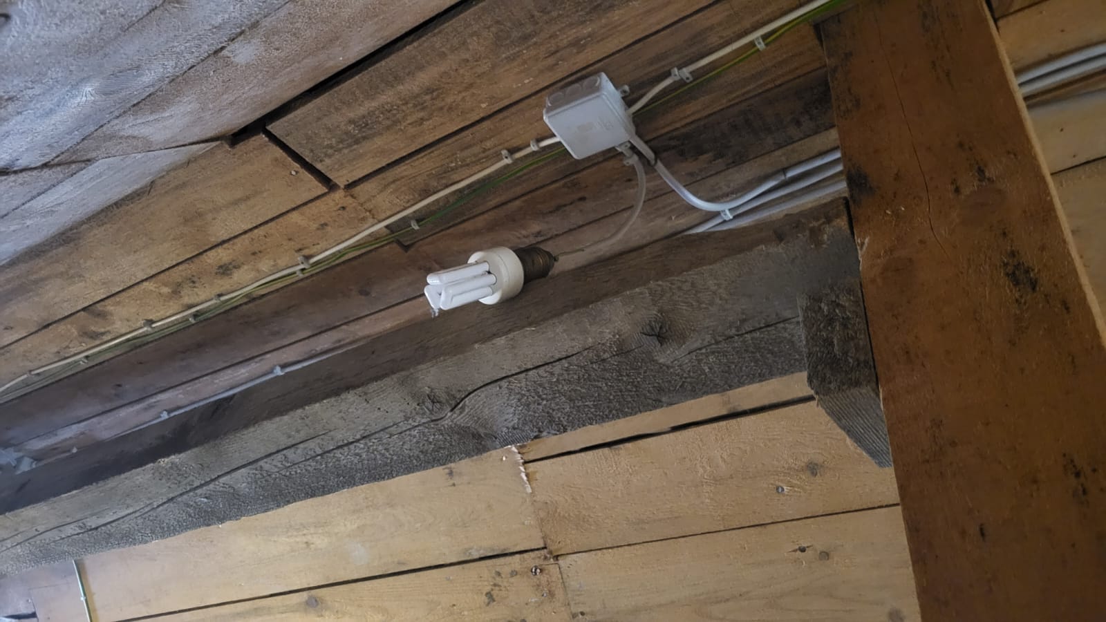

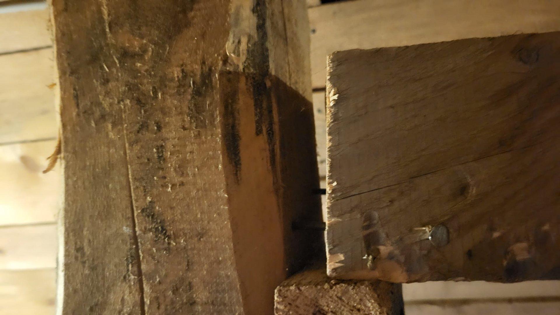

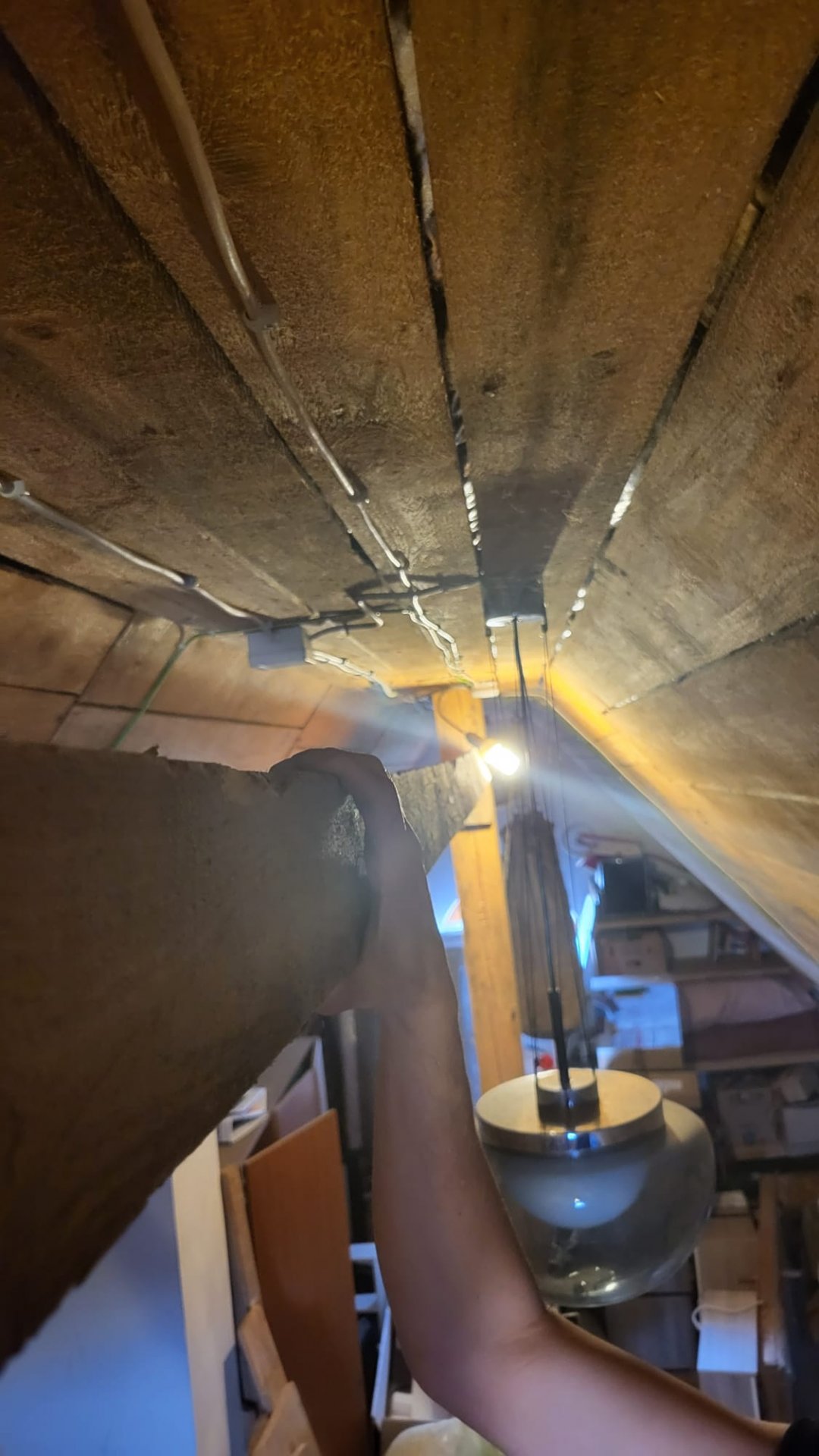

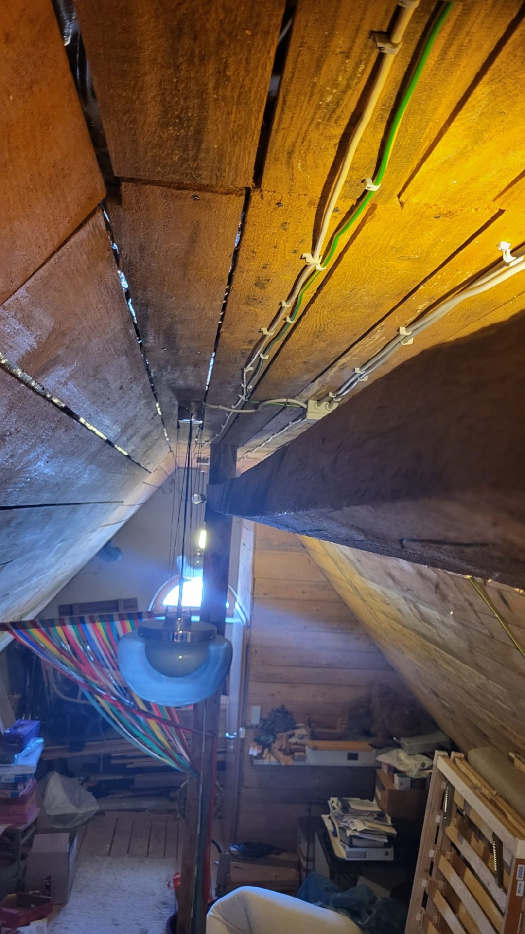

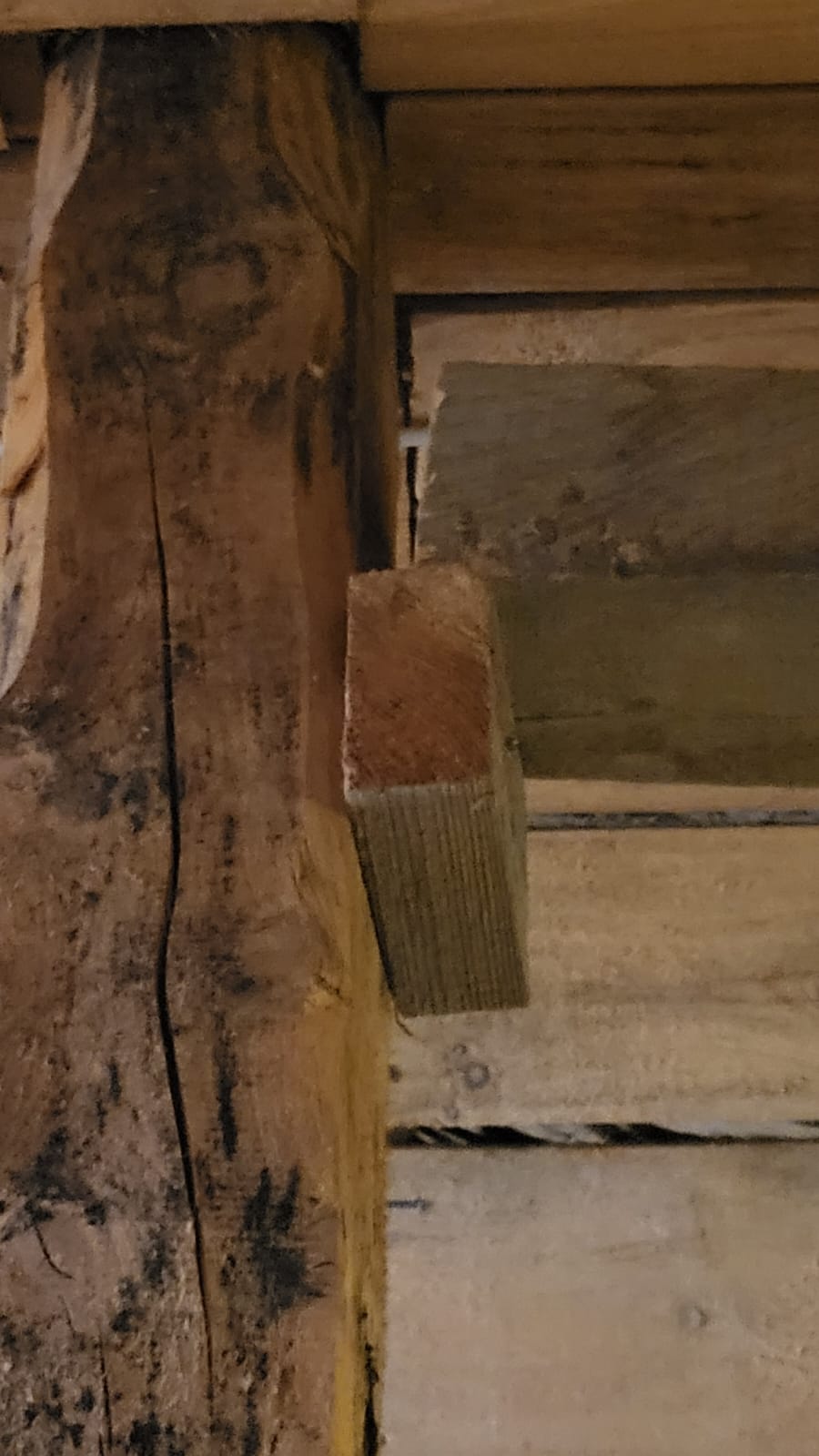

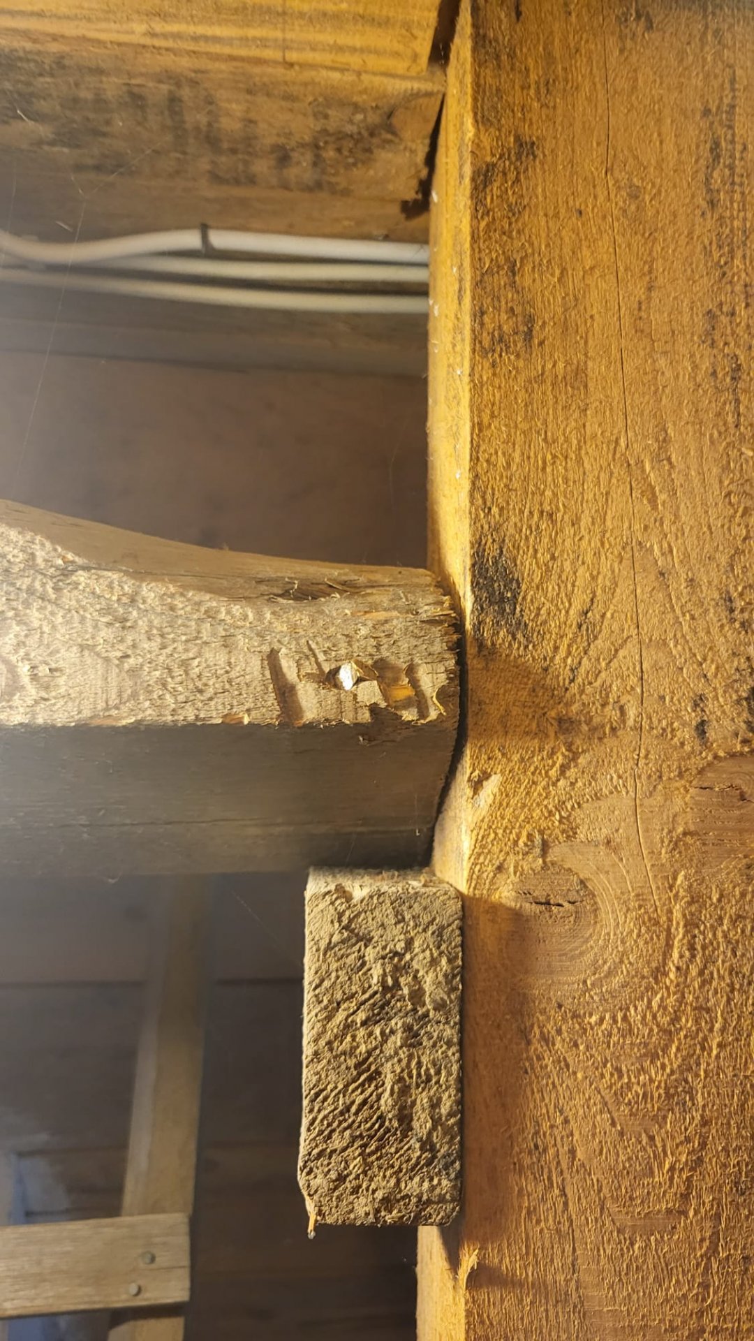

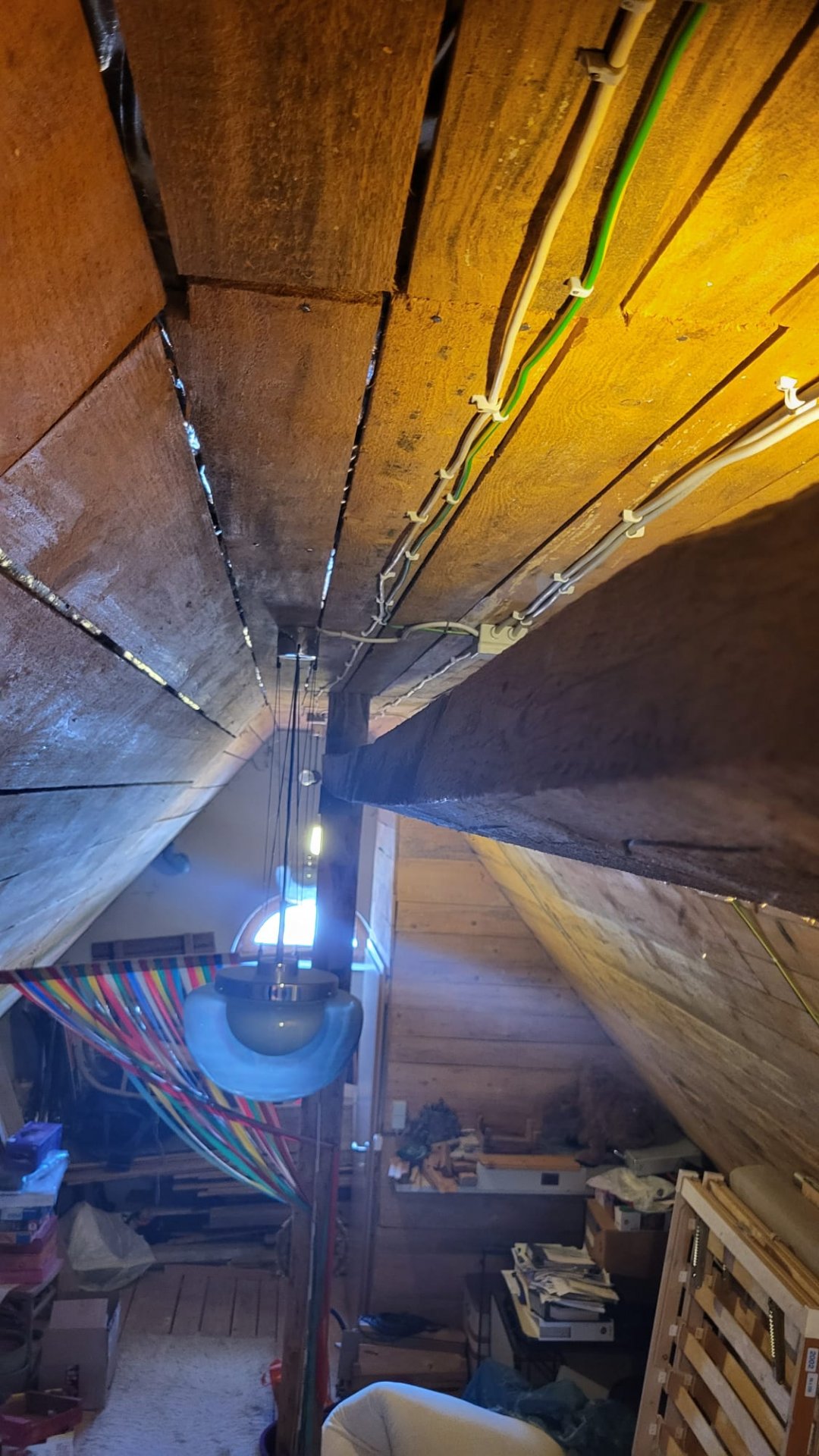

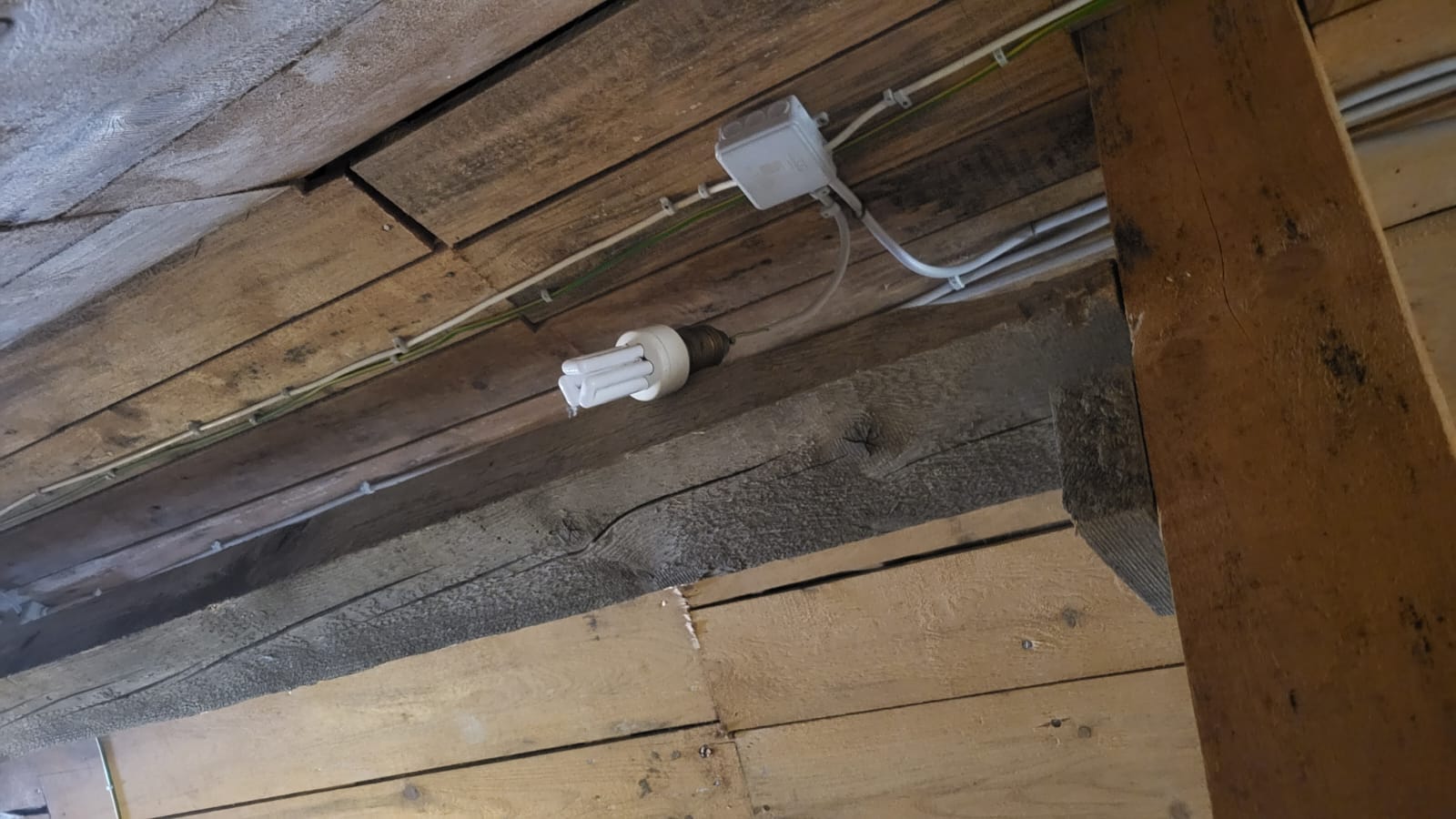

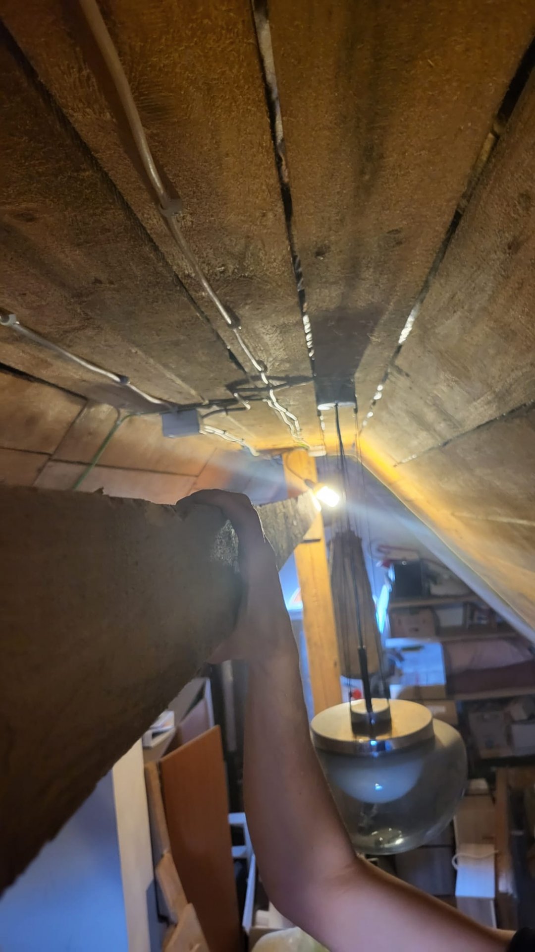

    Wir haben ein Haus geerbt und einen ziemlich schiefen Balken in der Dachkonstruktion entdeckt.
    Das Dach ist ca. 12 Meter lang. In der Mitte sind wohl zwei senkrecht Balken zur Abstützung des Balkens vom Dachgiebel.
    Zwischen diesen zwei Balken wurde ein extrem schiefer Balken genagelt der komplett verzogen ist. Der Balken sitzt fest, ist aber eben komplett schief.
    Hat der Balken eine Funktion?
    Sollte er ersetzt werden?

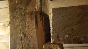

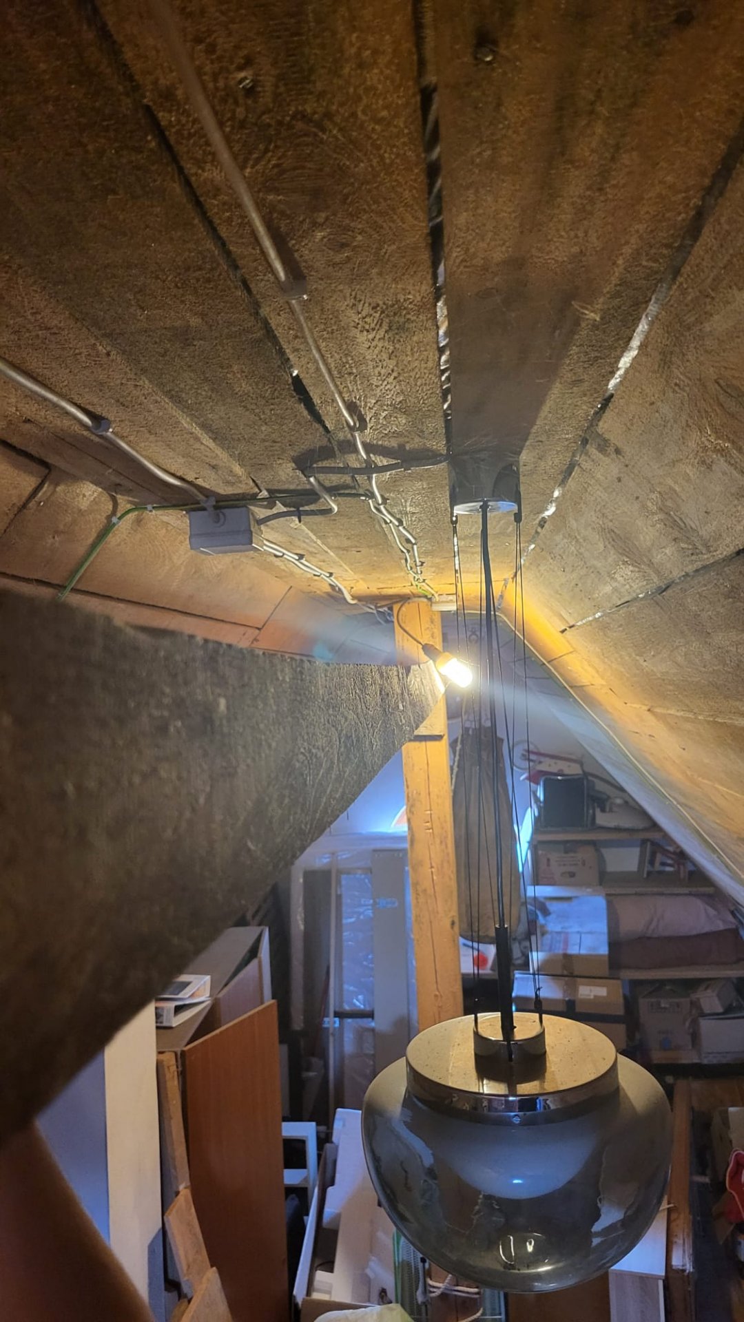

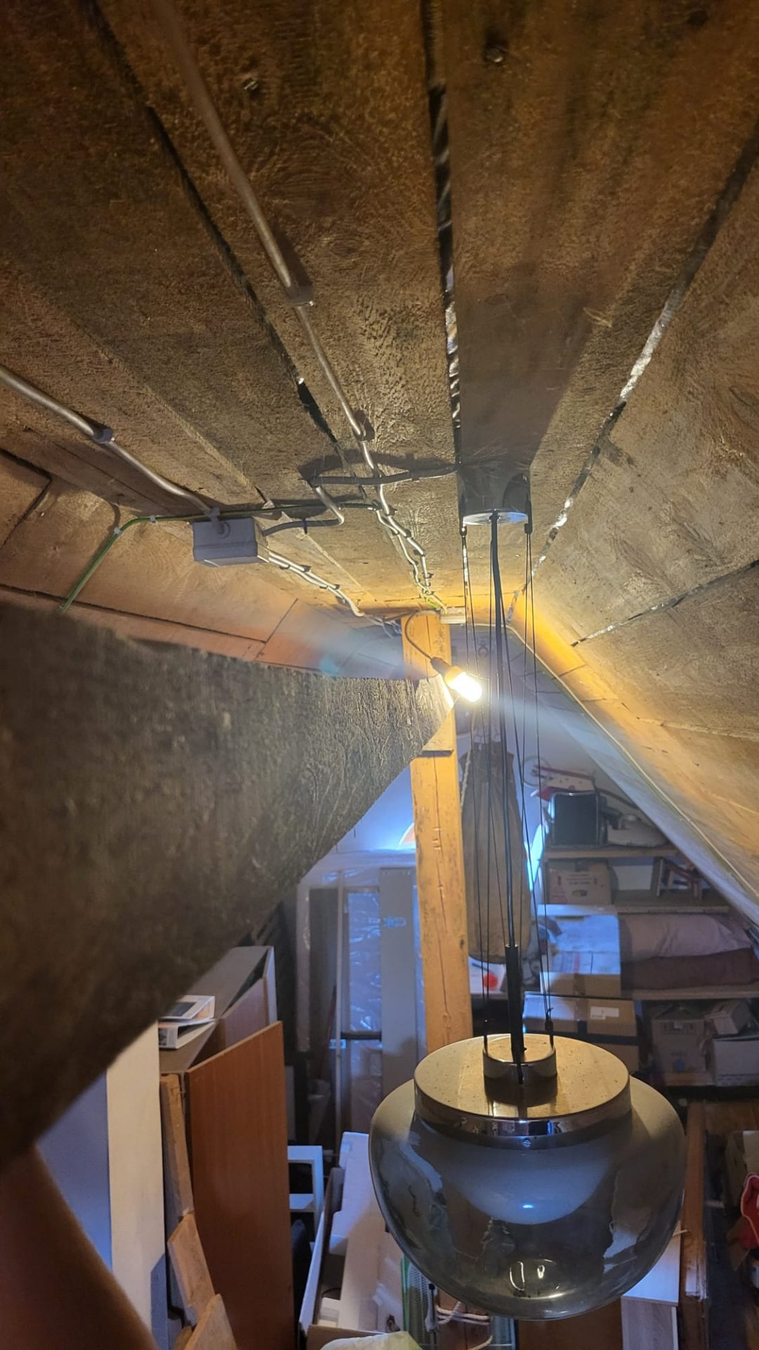

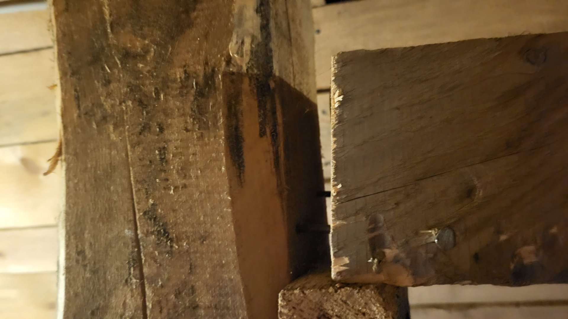

    Der Balken hat keine Funktion mehr (oder noch nie gehabt), da der (wie im Bild 5 dargestellt) nicht an der Stuetze anliegt.

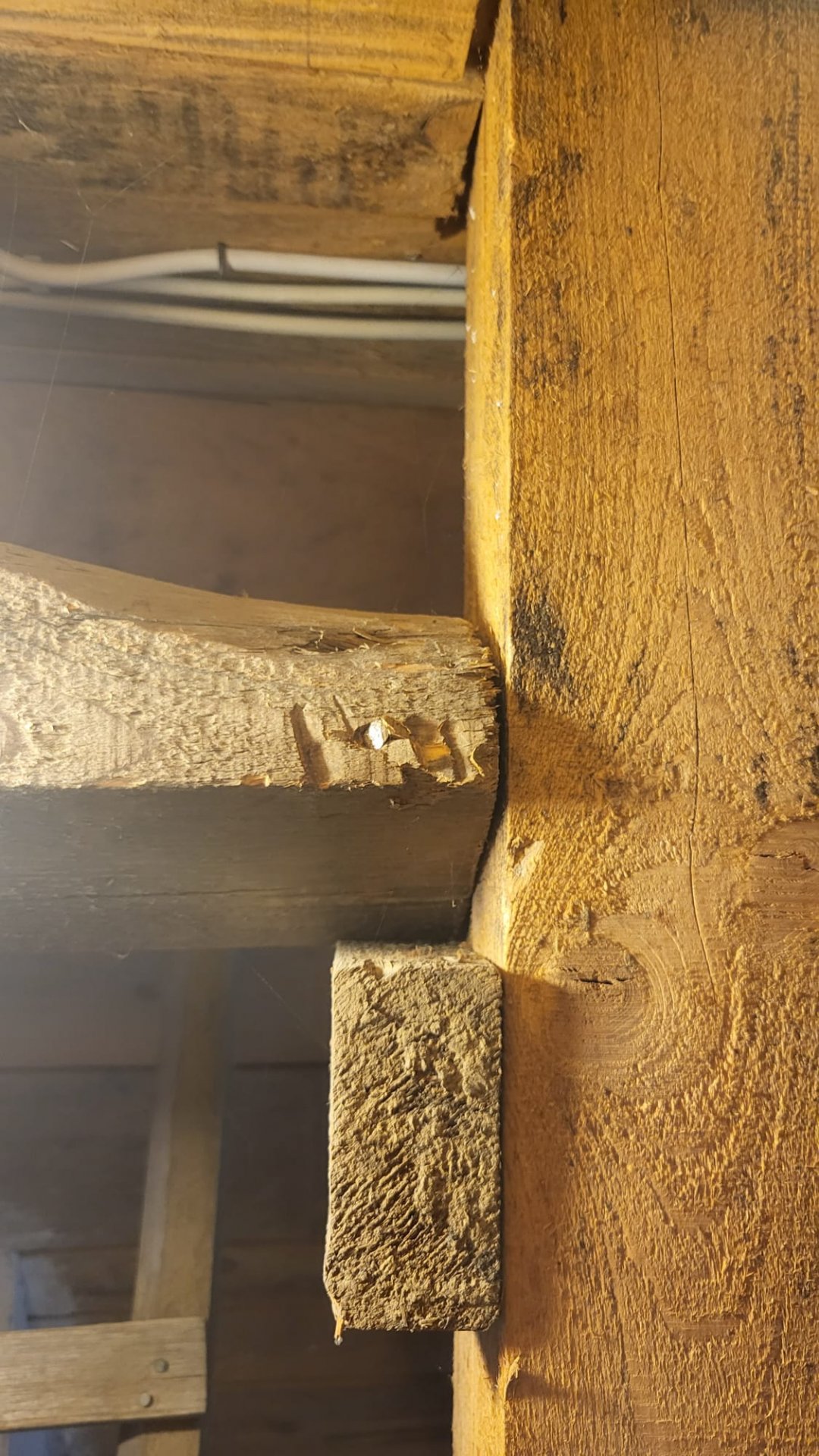

    Auch nicht, wenn er an die Auflage genagelt ist? Das scheint er zu sein.
    Wofür könnte er gedacht sein? Ist sowas üblich?

    Der Balken liegt ja auf so kleinen Querhoelzern. Runterfallen tut der vermutlich eher nicht. Nur ist der eben einige cm zu kurz. Ich wuerde mal vermuten das war der schon immer. Daher hat der mMn keine aussteifende Funktion.
