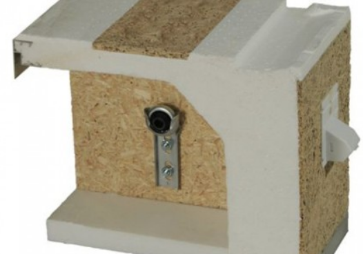

    wir haben im Wohnzimmer eine 4,45m breite Hebeschiebetür mit einem durchgehenden Rollladenkasten, aber zwei Rollläden. Der linke Rollladen kommt schief herunter. Jetzt haben wir Bedenken, dass der Rollladen irgendwann hängenbleibt.Ursache ist, dass der Rollladenkasten (Ytong 36.5cm Steine, liegt komplett im Mauerwerk). ca. 15mm aus dem Lot liegt.
    Liegt hier ein Mangel vor? Eine Korrektur ist wohl nicht mehr möglich, welcher finanzielle Ausgleich wäre hier denkbar?

    Man sollte die Achse des Rollladens an der jeweiligen Wandseite waagrecht einstellen können. Das sollte auch noch nach Jahren möglich sein.

    die innere Aufhängung der Rolladenwelle könnte so ausschauen und entspr. grade eingebaut werden/müssen.

    Danke für die Hinweise. Den Rollladenhersteller (Viktor Müller) habe ich; den des Rollladenkastens nicht.
    Im Dok. von Andybautfinde ich auf Seite 9, dass 12mm der Grenzwert für Winkelabweichungen beträgt (bei der geg. Breite), daher müssten sich die 15mm außerhalb der Toleranz befinden.
