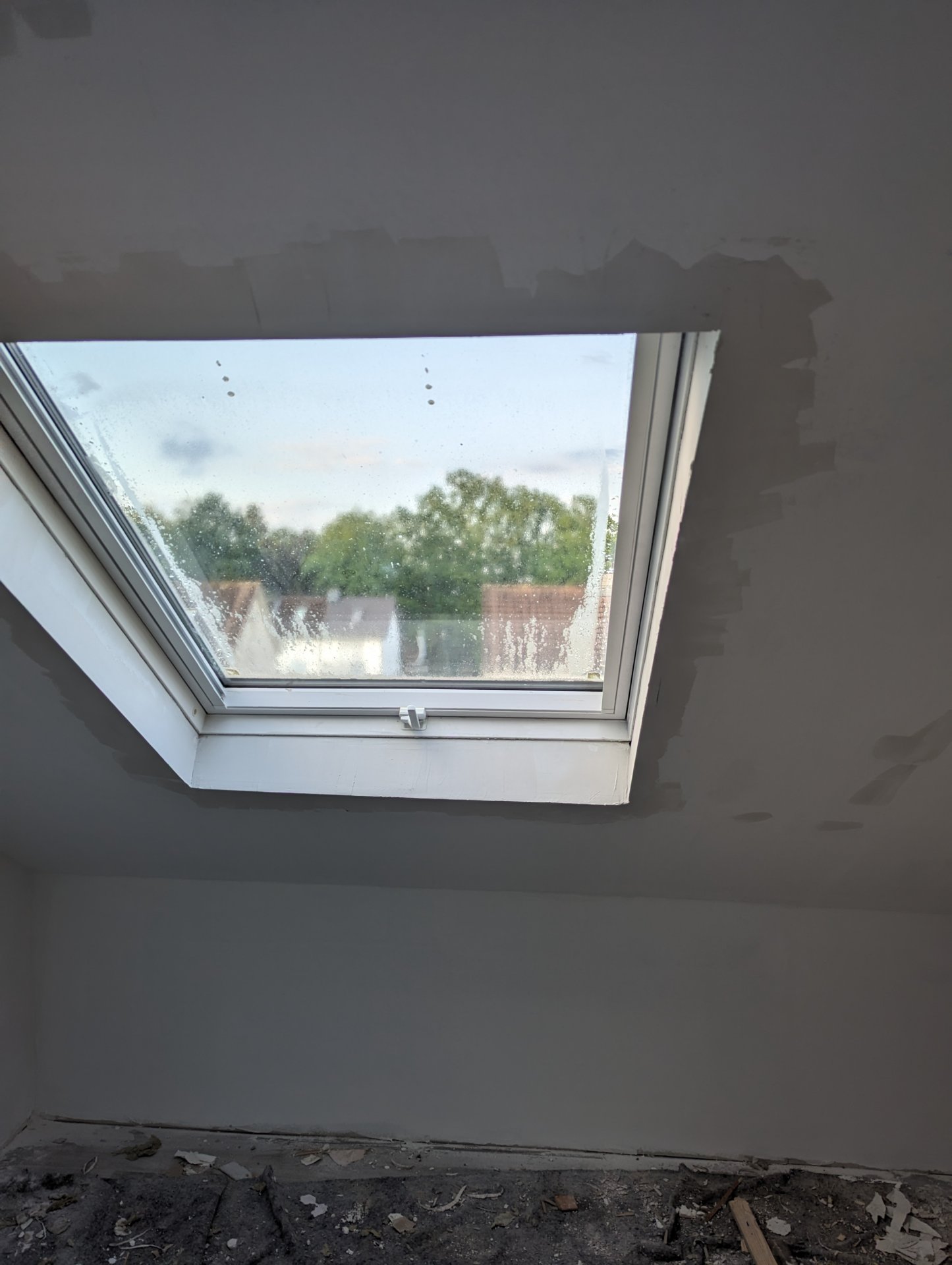

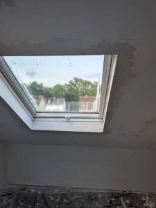

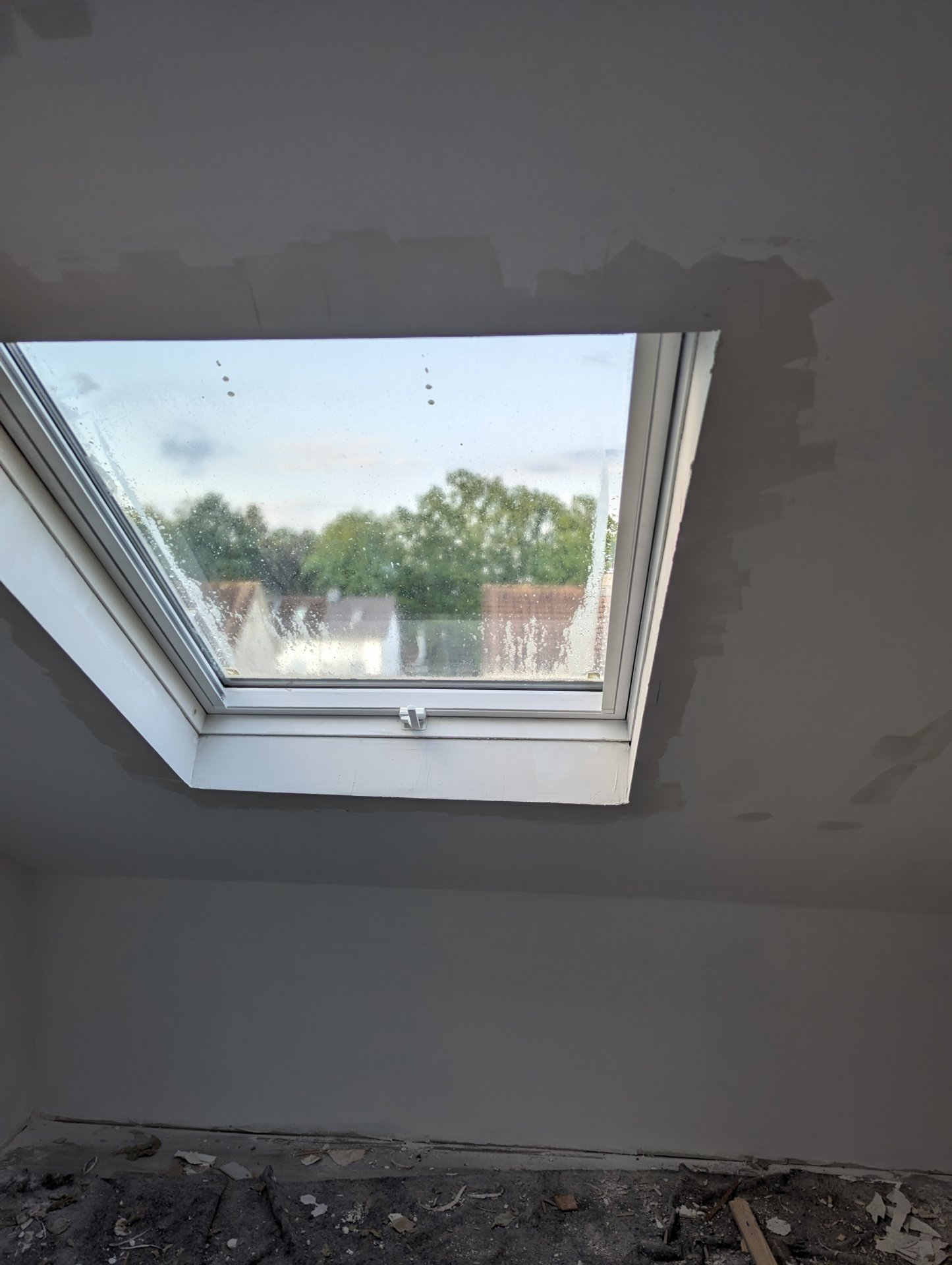

    wir haben gerade eine Dachschräge in unserem Altbau (1960er Jahre) neu dämmen und verkleiden lassen. Morgen soll noch mal geschliffen und gestrichen werden. Als ich mir heute die Baustelle genauer angeschaut habe bin ich total erschrocken wie (wind)schief die ganze Konstruktion ums Dachfenster ist.
    (ich hoffe das mit dem Bild klappt)
    Jetzt wollen die morgen schon ihre Arbeit abschließen...
    Was ist da schief gelaufen und kann ich das reklamieren / Ausbesserung fordern? Hat jemand ähnliche Erfahrungen gemacht?
    Laut dem Chef sei das alles durch die Sparren des Daches vorgegeben. Aber ich denke mir, da die Dachschräge vorher nicht schief war, hätte man das sicher auch besser hinbekommen können.
    Danke schon mal für eure Ratschläge!
    Lisa

    Da hätte man die Fläche komplett nach dem DFF ausrichten müssen, das ist etwas Aufwand aber kein Problem
    Was steht im Angebot / Auftrag?

    Im Angebot steht:
    "Eine Dachschräge + Drempel öffnen, Dämmwolle,
    Holz, usw. vertragen und entsorgen inkl. Abfuhr. Die
    Dachschräge neu dämmen eine Dampfbremse
    luftdicht installieren, eine Holzunterkonstruktion +
    Drempel erstellen und mit Rigips beplanken."
    Im 2 OG in den beiden Zimmern die Fugen mit
    Gewebeband spachteln. Die Wand- und
    Deckenflächen grundieren, auf Q3 spachteln,
    schleifen, grundieren und nachspachteln."
    Hätte ich das präziser fordern müssen?

    Dem Text nach zu urteilen ist das keine Trockenbau - Fachfirma, eher ein Allrounder,
    trotzdem würde ich ihn schriftlich und mit Fristsetzung auffordern das ordentlich zu machen
    und die Zahlung zurück behalten

    Werde ihm das morgen früh mitteilen, zur Not noch einmal schriftlich und die Endzahlung solange zurückhalten.

    Meines erachtens ein etwas schwieriges Thema. Grundsätzlich baut man ja die Unterkonstruktion nach dem Dachstuhl und richtet alles gerade aus. Wenn natürlich die Dachfenster nicht paralell zu allen anderen Bezugsflächen läuft, dann kann sowas schon mal passieren. Die Frage ist dann halt auch, ob es überhaupt Verhältnismäßig gewesen wäre nach dem Fenster auszurichten, in der theorie könnte das sehr große Ausgleichstiefen bedeuten.
    Eine Fachfirma schaut sich das halt im Vorfeld an und findet dann ein Mittelmaß oder klärt den Bauherren über seine Optionen auf.
    Ob es sich aber in diesem Fall um einen Mangel handelt, halte ich für fraglich, sofern die Ausführung korrekt ist.
