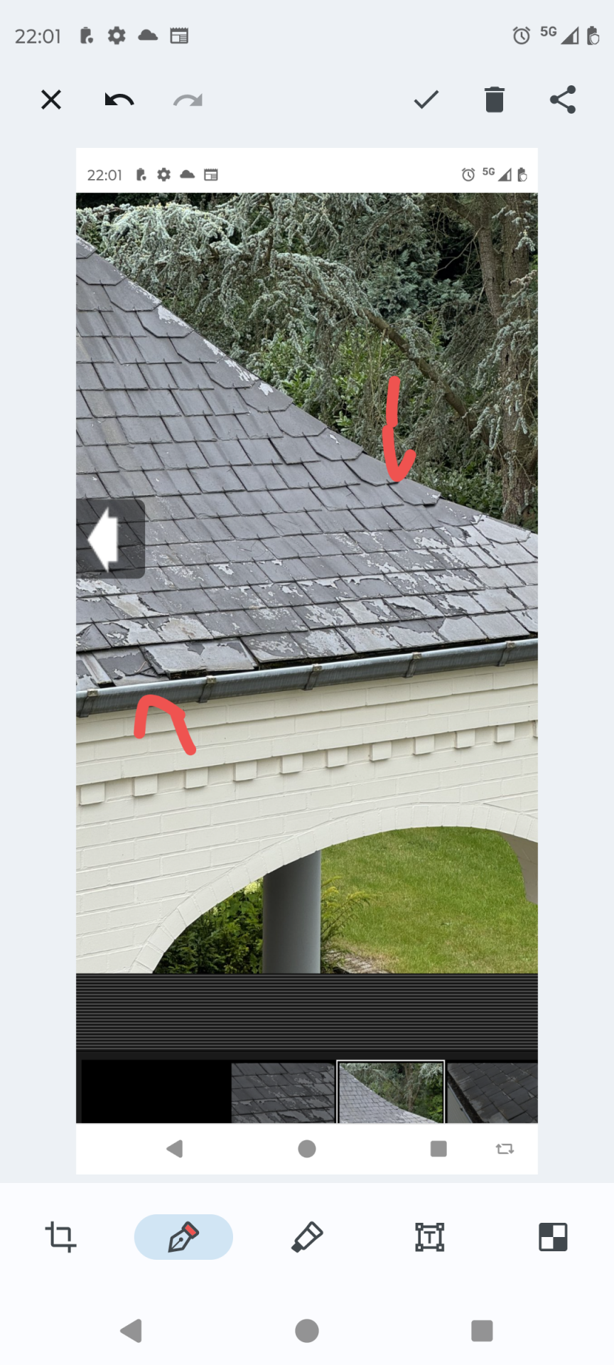

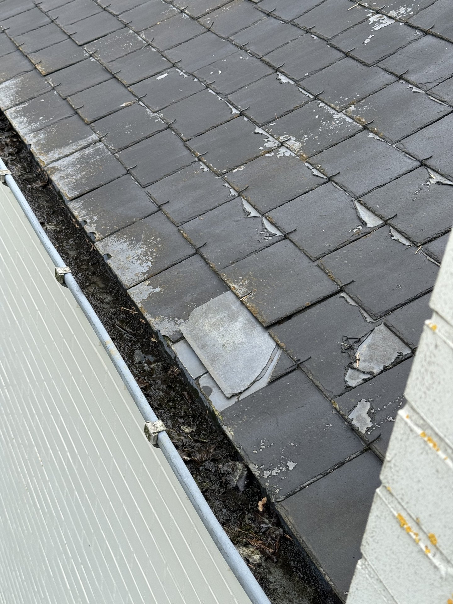

    Guten Tag,
    wir haben ein ca. 30 Jahre altes Haus in Belgien gekauft und ich frage mich was das für Schiefer/Kunstschiefer auf dem Dach ist. Kennt das jemand hier im Forum?

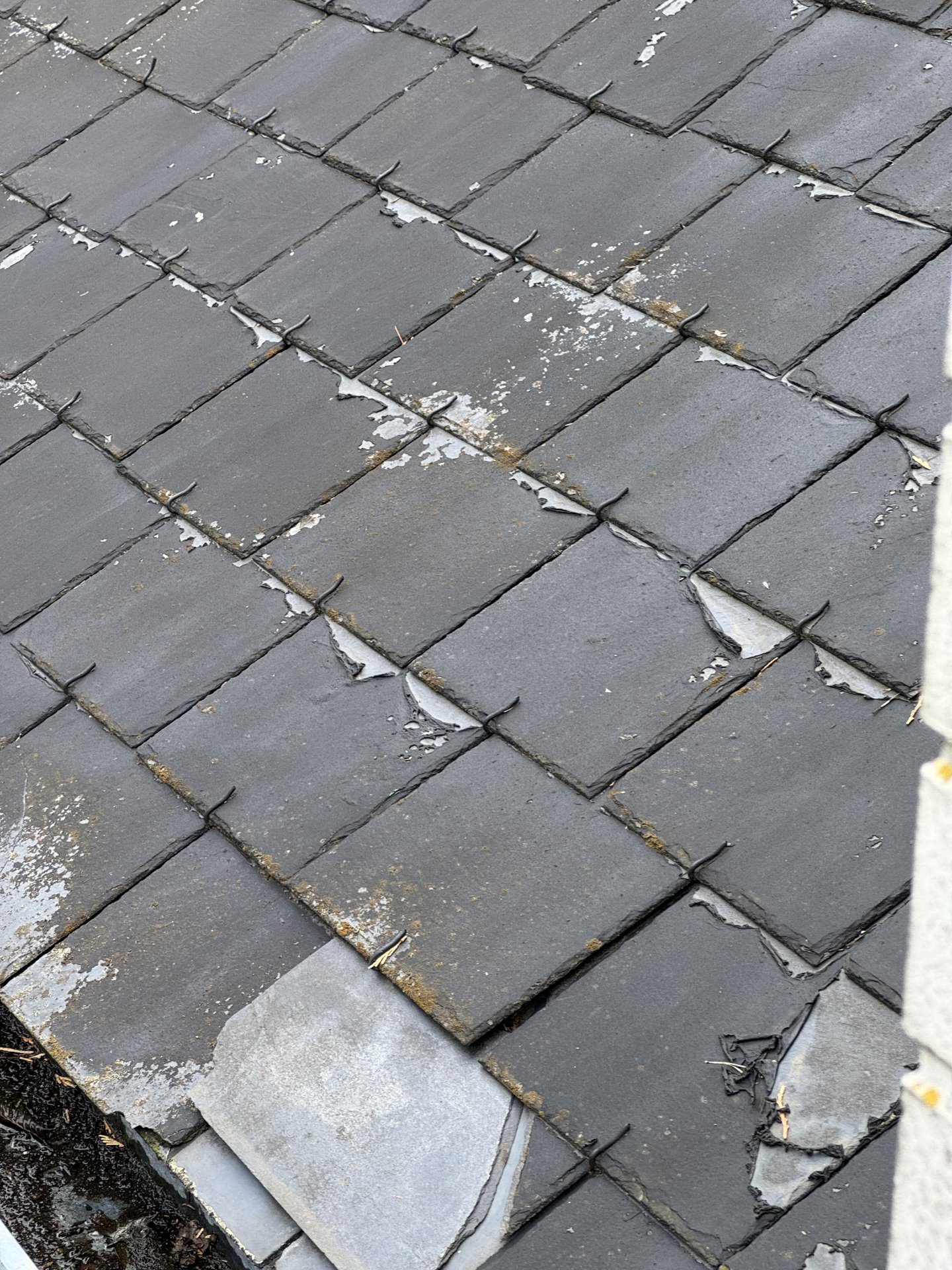

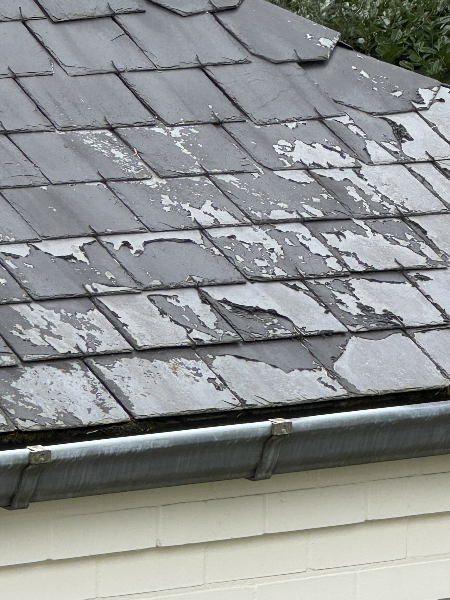

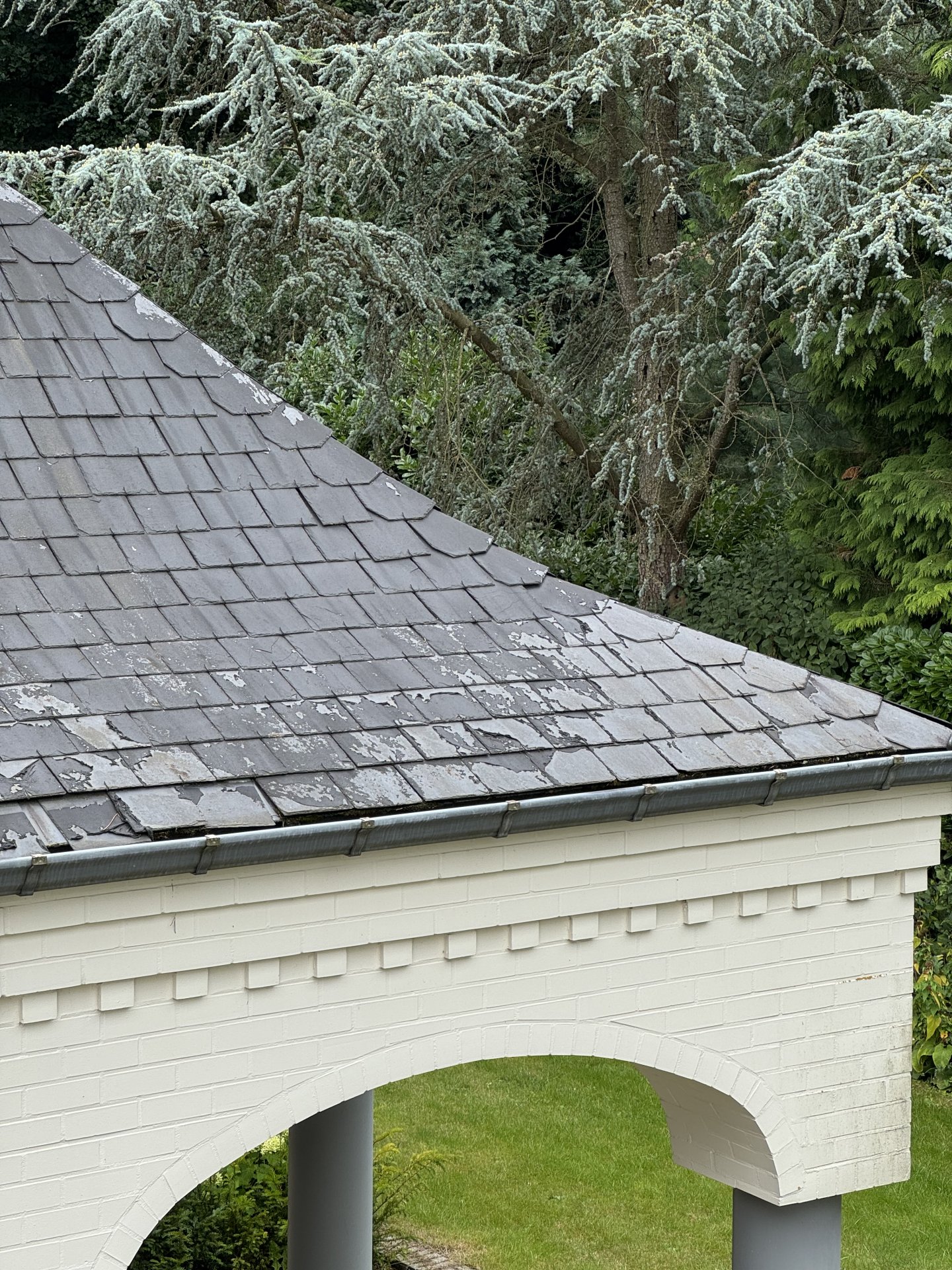

    Was immer es mal war, es ist auf jeden Fall vor einiger Zeit mit einer Farbe beschichtet worden. Ein absolutes Vergehen an dem Material.
    Auf Grund der individuellen Bruchkanten und der unterschiedlichen Dicke der Platten würde ich das auf den ersten Blick für Schiefer halten ... also für echten Schiefer, kein Kunstprodukt. Das läßt sich aber auch von einem Laien leicht feststellen, wenn ihr mal ein Stück in die Hand nehmt.
    Ich hätte das Dach deutlich älter als 30Jahre geschätzt.

    So viel zum Thema Dachbeschichtung ist gut, günstig und hält ewig*lol*
    Wie kommt man auf die Idee, echten Schiefer zu beschichten?

    noch fragen ? Der Inhalt der Rinne sieht auch interessant aus

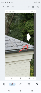

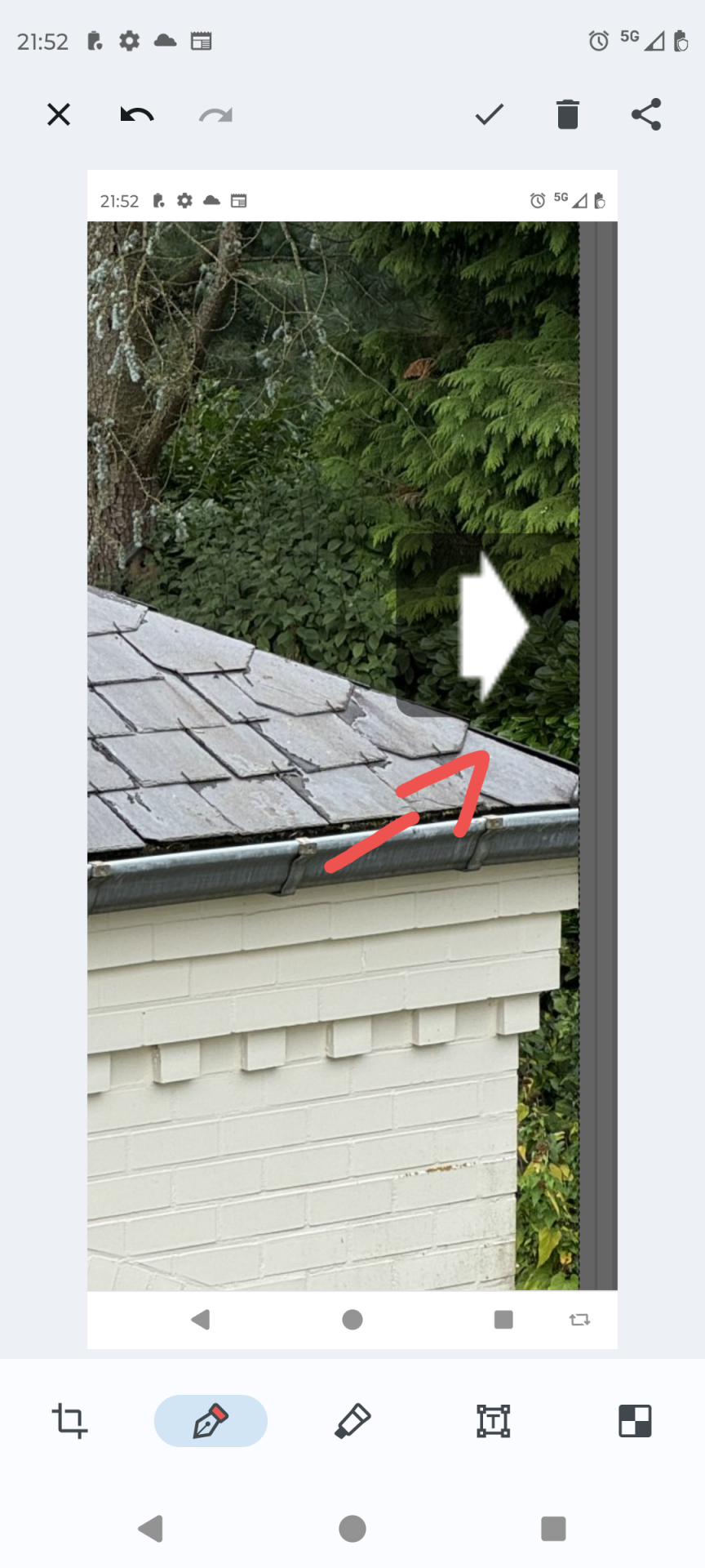

    Von der Farbe her würde ich auf einen spanischen hellen Schiefer tippen , aber irgendwie wurde repariert oder der DD brachte es nicht besser , das Fußgebinde passt nicht inklusive Deckstein , sowas weiß der der @ToTi ich vermute fast ( wenn es keine Reparatur war ) Binder und Deckstein sind nicht im entsprechenden Verhältnis Dicke passend ausgeführt , einige Reihen weiter ist nochmals so ein Problem, das solltest du einmal kontrollieren lassen und Lüftungssteine scheint es gar keine zu geben

    Das nennt sich "Verkaufsanstrich". Gebrauchte Autos putzt man vor dem verkauf. Gebrauchte Häuser bekommen öfters eine "neue Fassade". Das man Natursteine lackiert scheint ein besonderes Phänomen zu sein.
