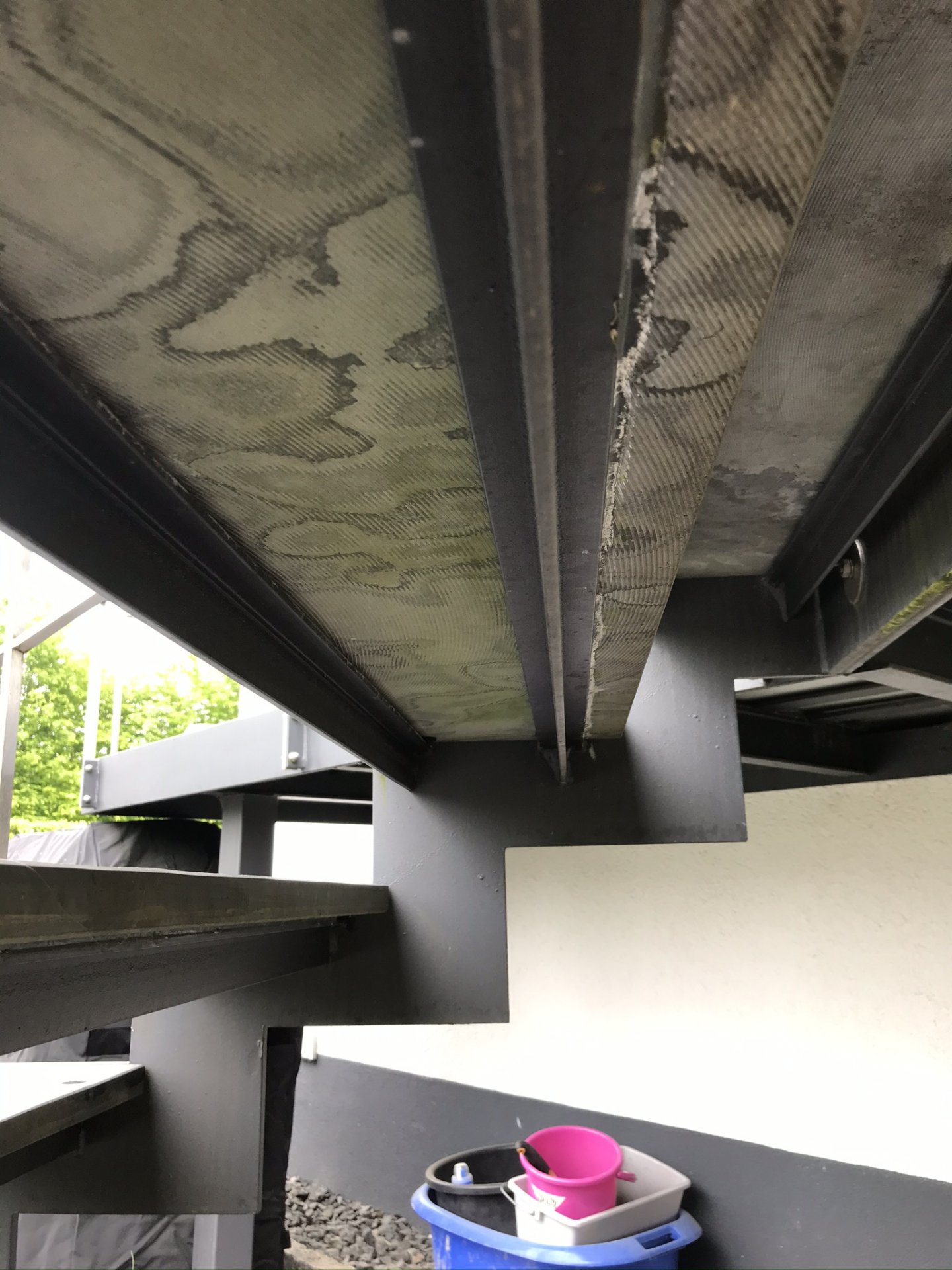

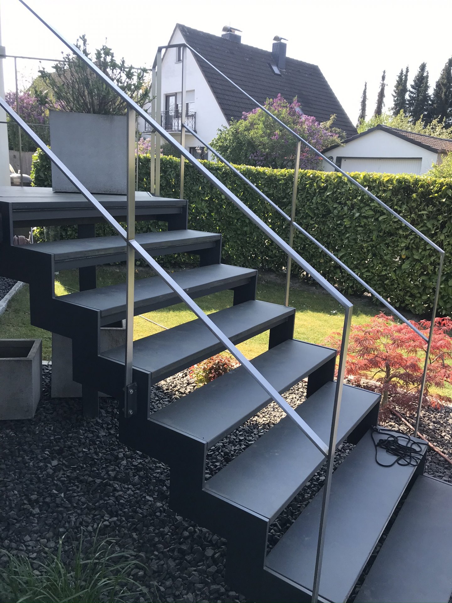

    unsere Stahlwangentreppe im Aussenbereich ist mit Schieferstufen belegt.
    Leider keine gute Wahl, da die Platten sich, vermutlich durch eindringende Feuchtigkeit und Frost horizontal aufspalten. Daher steht eine Sanierung an, bei der wir auf Granitstufen ändern würden.
    Mein Hauptproblem hierbei ist allerdings, wie ich die vorhandenen Schieferstufen, die auf jeweils 2 Querträgern zwischen den Wangen verklebt sind, entfernen soll.
    Leider lässt sich nicht mehr nachvollziehen, welchen Kleber die ausführende Firma seinerzeit verwendet hat.
    Hat jemand einen Tipp? 3CFEFCB4-1ACA-42E2-954B-6BC917452BD8.jpeg D525251E-5946-40DB-9634-97001661B1C7.jpeg

    Wie wäre es denn mit ganz simplen Wegbrechen, Anschleifen der Stahlkonstrukrion, Korrossionsschutz und wieder wiederbelegen?

    Was denn ungefähr ? Mit dem Fuchsschwanz versuchen unten durch zu schneiden ist doch genauso blöd ….

    ich meinte zwischen Platten und Gestell den „Kleber“ durchschneiden
    mich hätte aber eigentlich auch nur interessiert wie @Axel289 denn dachte das „einfacher“ zu entfernen ?

    Ganz ehrlich, ich wusste es auch nicht.
    Der seitlich etwas ausgetretene Kleber ist relativ weich, evtl. Silikon?
    Insofern hatte ich (Amateur) tatsächlich gehofft den quasi „durchtrennen“ zu können.
    Scheint dann wohl eher der Wunsch der Vater des Gedanken gewesen zu sein.

    Na probier doch mal Säbelsäge und Eisensägeblatt. Vielleicht passt es ja zwischen

    Ich hab im übrigen keine Ahnung wie so eine Stufe befestigt wird oder ob das nur lagesicher angeklebt wird mit Silikon. Vielleicht bei einer unteren Stufe mal nen Waagenheber seitlich ansetzten und sinnig (nicht wie der Hulk) hochpumpen vielleicht ploppt sie ja ab. Wenns leicht geht dann bei allen.
