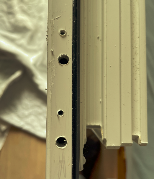

    vor zwei Jahren wurde eine Balkontür ausgetauscht. Seitdem gab es stets einen erheblich spürbaren Zug im unteren Bereich, der sich trotz Einstellen und erneutem Abdichten von aussen nicht gebessert hat.
    Nach erneuter intensiver Suche ist mir nun aufgefallen, dass die Aufnahme für das Winkhaus-Ecklager schief gebohrt ist.
    Kann das der Grund sein? Falls ja, nimmt der Handwerker oder der Hersteller die Bohrung vor und kann man die Tür noch retten?
    Den Handwerker gibt es leider nicht mehr...
    Vielen Dank

    Ein Bild im eingebauten Zustand hast du jetzt nicht ?
    wichtig ist das die " Großen Bohrungen "im 90° Winkel zueinander liegen die kleinen Bohrungen kommen ja " nur " von den fixieren des Ecklagers wenn da jemand schräg geschraubt hat, muss es nicht unbedingt dann Auswirkungen haben..

    Sicher das es zwischen Tür und Rahmen undicht ist? Oder könnte auch zwischen Rahmen und Wand das Problem sein?

    Im eingebauten Zustand kann man prüfen, ob die Dichtungen unten in der Ecke überhaupt richtig anliegen? Mit einem Streifen Papier zum Beispiel.
    So ein Ecklager kann man ja in der Regel verstellen.
