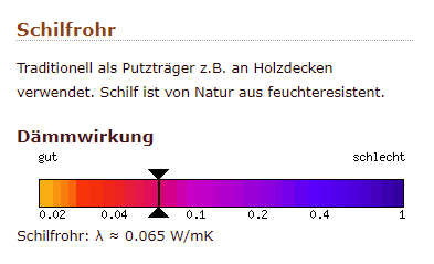

    Hier der Screen von einem UWert Rechner... Andere Materialien haben auch keinen viel besseren Wert.... oder übersehe ich hier was?

    Typische Dämmmaterialien haben einen WLG zwischen 032 und 040.
    065 ist hier wesentlich schlechter, entspricht nicht den Mindestanforderungen der EnEV und ist auch heutzutage nicht üblich (Außer bestimmte historische Haustypen).
    Dass eine neue Schilfrohrmatte einen besseren Dämmwert bringt als eine bestehende bezweifle ich auch.
    Es geht ja hier auch nicht nur um den Baustoff an sich, sondern um den Gesamtaufbau des zu sanierenden Bauteils und die laut EnEV geforderte Dämmung.
    Im Mindestfall ist das bei einer Dachkonstruktion die volle Ausdämmung der Sparrenstärke mit WLG040, Achtung, Hinterlüftung beachten, Dampfsperre/-bremse beachten, Unterspannbahn beachten, Nutzung / Beheizung beachten.
    Zusätzlich sind ca 1/4 der Dämmstärke auf der Rauminnenseite (vor Dampfsperre/-bremse) zulässig.
    Bei 5cm Schilfrohr bist du bei einem üblichen Dachaufbau im Bestand mit Falzziegeln und Putz innen bei einem U-Wert von ca. 0,88. Das ist extrem schlecht und entspricht ungefähr dem Dämmwert von ungedämmten Außenwänden aus den 80er Jahren. Energieverschwendung pur, wenn du das Zimmer als beheizten Wohnraum nutzen willst.
    Die von der EnEV geforderten U-Werte (0,24) kannst du evtl. schon mit 10 cm Glaswolle WLG032 zwischen Sparren und 2 cm unter Sparren schaffen.

    Schilfrohr wird nicht als Dämmmaterial geführt sondern ist ein früher gern verwendeter Putzträger.
