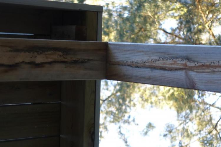

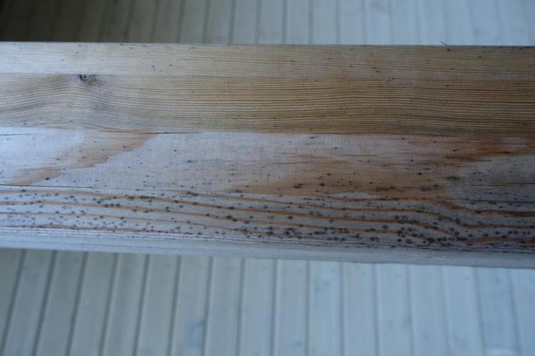

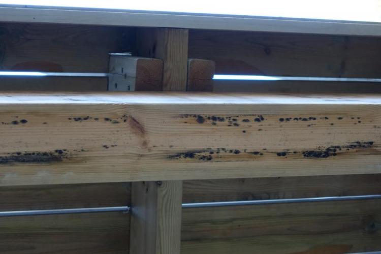

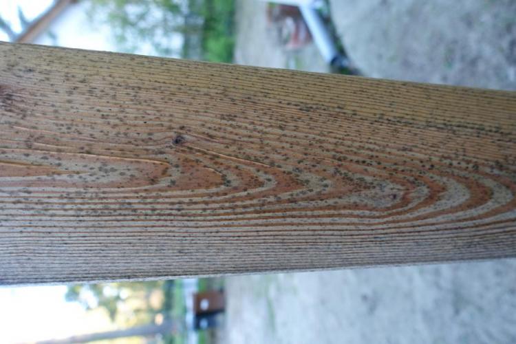

    Hallo ins Forum,
    ich habe vor einem Jahr mein Schwedenhaus fertig bauen lassen. Nun stand es ein Jahr zum "setzen", bevor es jetzt gestrichen werden soll. Es hat einen Balkon aus Nadelholz, auch dieser soll nun gestrichen werden. Allerdings entdeckte ich nun nach diesem Jahr überall am Balkon (tragende Teile) schwarze Flecken, die verdächtig nach Pilz- oder Stockflecken aussehen. Sowas möchte ich natürlich jetzt ungerne mit Farbe überpinseln lassen, zumal ja noch Garantie besteht und man dann "nichts mehr sieht". Im Anhang ein paar Fotos. Hat jemand eine Idee, was für Flecken das sind, ob die gefährlich für die Substanz ist und was ggf. nun zu tun ist?
    Danke schonmal von Arno

    inzwischen hat sich die Baufirma gemeldet: "bei den schwarzen Flecken auf Ihrem Holz handelt es sich um ausgewaschene Gerbsäure die mit der Luft reagiert hat. Eisenionen von der Imprägnierung könne auch noch zusätzlich dafür verantwortlich sein. Diese Flecken kann man mit bestimmten Reinigungsmitteln abwaschen."
    Klingt ja erstmal beruhigend, fraglich nu, ob das stimmt? Oder lieber einen teuren Gutachter zu rate ziehen?

    Hat ausgewaschene Gerbsäure nicht eine bräunliche Färbung?

    Tach,
    Gerbsäure kommt in Nadelholz nicht vor. Daher vermute ich das es keine ist. Für mich sieht es schon nach einem Pilz aus. Allerdings ist nicht jeder Pilz gleich so gefährlich das man panisch werden muß. In den meisten offenen Lasuren sind Fugizide drin, die ein Weiterwachsen sehr erfolgreich unterbinden. Pilze mögen keine Zuluft und trockenes Holz mögen sie auch nicht. All das scheint mir hier vorhanden. Ich würde sagen, abbürsten ( auch abwaschen aber dann gut trocknen lassen) und ruft midde Tunke
